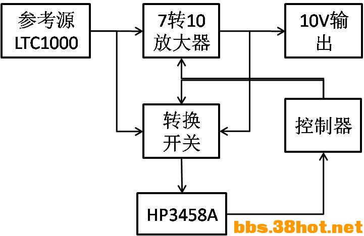

1. 采用HP3458A作为比例检测装置的信号源
此方法非常简单,有条件的朋友马上就可以验证。假如在标定标准源时,测出输出电压与参考电压比例为K1,使用时,测出比例为K2,则V2=V1/K1*K2。其中V1是标定时的标定电压值,V2是使用时的实际输出电压。公式推导也很简单, V1=Vref*K1V2=Vref*K2,假定参考源Vref不变, V1/K1=V2/K2 所以V2=V1/K1*K2。如果考虑长线补偿时,一定要采用共模测试这两个电压,参考源电压采用与标定时相同的测试方法,输出电压在长线的输出尽头测试。
2. 采用HP3458A作为比例检测装置的比例跟踪放大器
上图是该方案的方框图。其中控制器可以采用单片机+GPIB控制器。或者单片机+串口(或USB口)GPIB转换器。预计跟踪能力将超过0.1PPM。若采用20只LTZ1000组成统计参考源,将可以达到0.2-0.3PPM年稳的水平。

我咋说呢?其实就是一个ADC,线性度极佳,然后做了反馈环……
发表于 2014-12-31 13:06:02 | 显示全部楼层
7转10,可以用任何反馈方法。现在Fluke的都是PWM产生,线性度也极佳。
我没有经验到底是开环PWM能产生到的线性度更好还是ADC能产生的线性度更好。
3458的ADC,如果仅仅做ADC,可以想办法搞到0.05ppm,这不假,当然也就意味着10V的稳定性可以做到0.07ppm。
PWM的开环型,我不知道理论极限,资料少,如果这个能提高线性度,可以比上述的更稳定更好

整个系统造价太高昂了哦,3458还没有普及呢。
