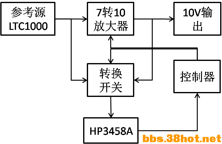

1. 采用HP3458A作为比例检测装置的信号源
此方法非常简单,有条件的朋友马上就可以验证。假如在标定标准源时,测出输出电压与参考电压比例为K1,使用时,测出比例为K2,则V2=V1/K1*K2。其中V1是标定时的标定电压值,V2是使用时的实际输出电压。公式推导也很简单, V1=Vref*K1V2=Vref*K2,假定参考源Vref不变, V1/K1=V2/K2 所以V2=V1/K1*K2。如果考虑长线补偿时,一定要采用共模测试这两个电压,参考源电压采用与标定时相同的测试方法,输出电压在长线的输出尽头测试。
2. 采用HP3458A作为比例检测装置的比例跟踪放大器
上图是该方案的方框图。其中控制器可以采用单片机+GPIB控制器。或者单片机+串口(或USB口)GPIB转换器。预计跟踪能力将超过0.1PPM。若采用20只LTZ1000组成统计参考源,将可以达到0.2-0.3PPM年稳的水平。
