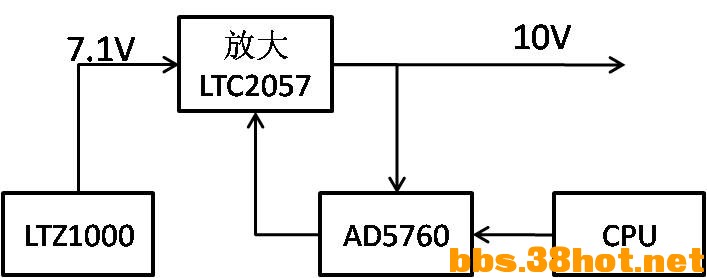

10V标准源的基本模式是采用LTZ1000作为参考源,再通过7转10转换成标准10V。LTZ1000相关电路基本比较定型,其相关元器件要求也不算很高。采用更好一些的元件如金封电阻等提高的余地也不大。能有较大的设计余地的就是7转10放大器。同时7转10的性能,决定了10V标准源的水平。7转10的性能最重要的是取决于电阻,但是电阻的潜力几乎已经发掘到了极限。Dantron4910使用了PWM技术,但是不知为什么,也还是加入了运算放大器和精密电阻,这样的做法不知是取了两个的优点还是缺点,总之停产有停产的道理。如果是一款至今还先进的产品,不应该停产。希望有人指点迷津。
在此提出一款无须精密电阻的设计方案,没有开始,只是查找资料后的系统设计方案。本人没有这方面的经验,也没有实际拆解,分析过现有产品。恳请各位前辈指点。也希望有朋友一起实践,提高。
本方案采用AD5760,DAC作为精密分压电阻,先来看看AD5760的性能。
与7转10性能相关的重要的指标。(1)温度系数:0.018PPM/度。LTZ1000的温度系数是0.05PPM/度。如此低的温度系数,应该由于很多金封双电阻和统计电阻。(2)时间稳定性:0.1PPM/1000hr,125度时。经推导(1.每减25度,时间x10,2.如果1PPM/1000hr则√2PPM/2000hr,√3PPM/3000hr。)0.32PPM/10年,85度时。这项指标也远超现在所有已知的电阻。(3)噪声:700nV,P-P,0.1-10HZ,这项指标要高于电阻,可以通过系统设计避开。不过现在对这颗芯片还没有试过,还是先做个简单的电路测一下再说。(4)分辨率:16位,10V不加微调,可以准确到76uV。采用可变电阻加入微调,可以调整到准确的10V,其对稳定性的影响微乎其微。
电路简图如下:
非常简单。CPU在调整到最佳状态后,把数值写入EEPROM,以后每次开机注入数据,然后CPU自动关机。以减小功耗及噪声。如果数据丢失,可以按一下Reset键,重开机并注入数据。
个人估计,如果设计合理,应该可以达到732B的水平。
AD5760,在淘x售价100RMB还算可以。如果能在ADI团购,可以便宜的多。如果两片并用,则无须微调电位器了。并且可以考虑输出其它电压值,例如1V,2V。。。
希望有兴趣的朋友,一起换个7转10试试。也希望有经验的朋友指点迷津,咱也可以少走弯路。
谢谢。

AD5760的输出如何连接至LTC2057?
发表于 2014-10-17 23:09:51 38hot手机频道 | 显示全部楼层
10v反馈给5760是什么用呀?给dac提供基准么?但它又受放大器影响变化的吧。。。

思路很好,其实就是利用集成到DAC里面的电阻,因为集成在芯片里面的电阻的一致性很好
把DAC放到运放的环路里面,可能要注意振荡的问题

AD5760说明书里面提到有AD5791,
是用两片做混合pwm好,还是一片AD5791好呢.
说明书里面的应用是用运放,升压成正负十伏,没仔细看说明书,不知道是否可以直接用ltz1000的单7v输出,这样直接做一个0v-7v的1ppm可调电源,后续升压成10v的误差就是电阻跟运放的事了.
发表于 2014-10-18 07:56:36 | 显示全部楼层
AD5760当分压电阻原理上可以,10V也在基准的输入范围内,输出有个八位半提前标定应该就没问题,当然电路还得通过实际来验证可行性。
通过AD测量LTC2957的两个输入端的电压差,用CPU控制AD5760逐步逼近,是否可以实现闭环控制

"16位,10V不加微调,可以准确到76uV"
剩余的76uV误差 ,即使用再烂的电阻或其他低精度器件补偿也不会影响整个电压输出大局了

系统设计,误差估算等已经完成。正在画原理图。本希望得到前辈的指导,但没什么反应。看来只能自己试试了。因为没有基础,进度会很慢的。

谢谢关注,已经完成了原理图设计和PCB板设计,PCB板已经回来了。可以送8片,有愿意一起做的朋友请联系。
