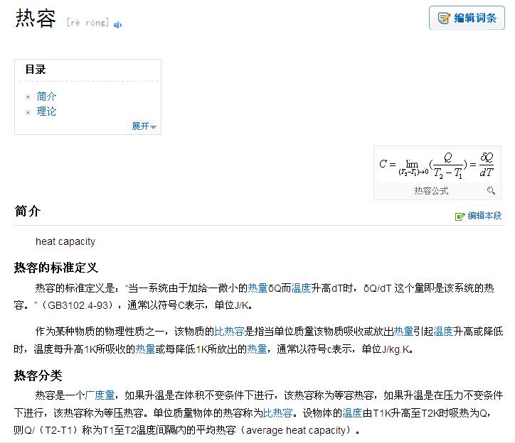

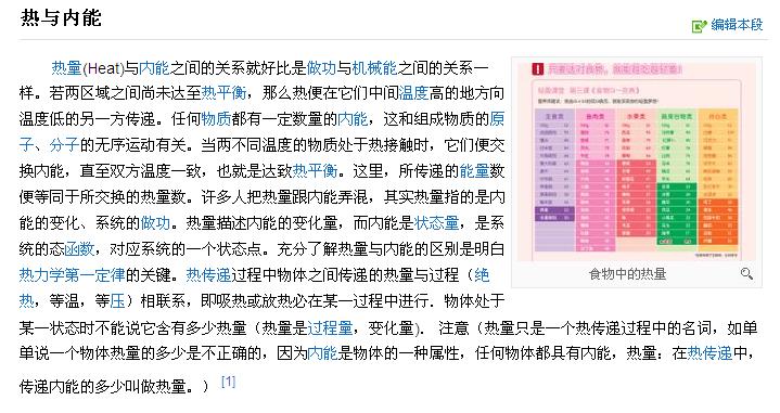

想必楼主是教物理学的或者是相关专业的理论专家,我从baidu上给你找到一个论据了。

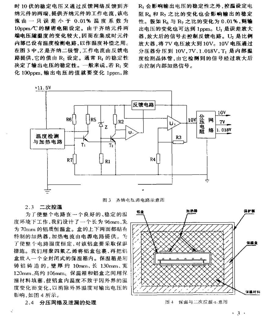

中测院的一个采用LTZ1000的10V基准,采用了二次控温。LTZ1000恒温设定50度
发表于 2013-7-30 14:54:56 | 显示全部楼层
我很想知道,那些热量都到哪儿去了?

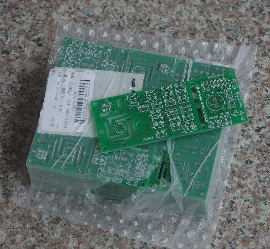

兄弟姐妹们,我是来打酱油的。新做的V3.2版本LTZ1000,昨天刚到货的。

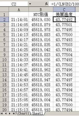

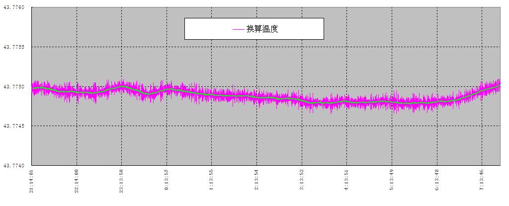

我去年做的这个不知道算不算达到你说的恒温指标。
恒温槽.JPG 恒温槽.JPG 恒温基准改造测试a.rar (209.45 KB, 下载次数: 45)

图表上稳定性是几个毫度变化吗?如何做的能详细介绍一下吗?
发表于 2013-7-31 20:47:27 | 显示全部楼层
纵轴是温度,一格0.5毫度。套用阿伦方差的算法计算阿伦方差为0.052mK。直接计算所有温度数据的标准差是0.078mK。
这是用34401A慢速6位半采集一颗放在我DIY的恒温槽里的单端玻封100k NTC热敏电阻的阻值,然后根据公式换算得到温度值。在这个温度下,电阻值变化1.8k相当于温度变化1度,1.8ohm相当于1毫度。
发表于 2013-7-31 21:10:16 38hot手机频道 | 显示全部楼层
youngliu 发表于 2013-7-31 20:47
纵轴是温度,一格0.5毫度。套用阿伦方差的算法计算阿伦方差为0.052mK。直接计算所有温度数据的标准差是0.07 ...
谢谢,很不错了。期待你有空了单独介绍一下。
发表于 2013-7-31 22:30:03 | 显示全部楼层
很不错哦,我也一直想搞个恒温,
发表于 2013-7-31 22:46:55 | 显示全部楼层
有图有真相,继续学习
