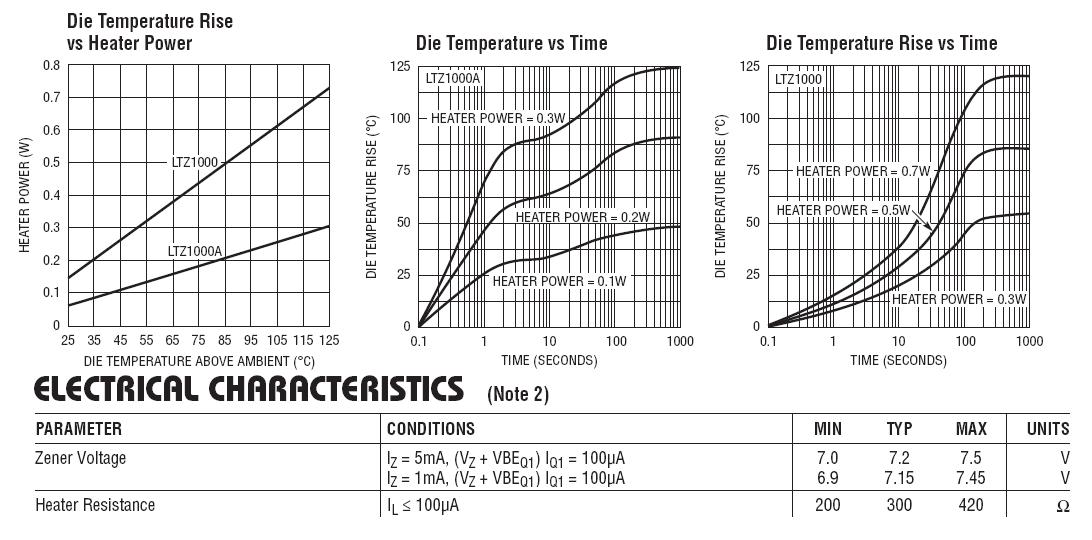

假设加热电阻250ohm,热阻200度/W,加热电压由5V增大到6V,则推算:
1.加热功率变化了,由0.1W变成0.144W。
2.外部环境温度变化了,0.044W*200度/W=8.8度(环境温度降低了)。
3.流过400k电阻的电流增大了,流过zener的电流反而变小了。变小了1V/400k=2.5uA。
4.此电流在zener的内阻上产生的压降变化了。约降低了2.5uA*6ohm=15uV(假设zener本身的动态内阻为6ohm),要维持基准输出电压不变,则zener的结温需要升高0.006度。也即,当环境温度降低8.8度,补偿三极管温度不变,但zener的结温反而升高了0.006度。这是由于芯片上各处存在温度梯度造成的。
假设不加400k电阻,则环境温度降低8.8度,基准输出将升高15uV,相当于7V的2ppm,这样温度系数就有0.23ppm/K了。显然与大家实测不符。因此,可以判断,芯片上的温度梯度远没有前面推算的那么大。接400k电阻可能会补偿过头了,如果一定要接,则需要实测调整。

LTZ1000的恒温控制电路与7V基准输出相关,7v短路会造成恒温温度设定值趋于理论上的无穷大,受限于最大加热电压,比如15V时,最大加热功率约0.9W,对于CH,最大理论温升为162度,ACH的理论温升为360度,足以烧坏了,即使不坏也将在剧烈温度冲击下发生一些不可逆的变化。加热到最高温度需要一些时间,具体会升高多少,与加热电压高低、短路时间长短、保温好坏有关

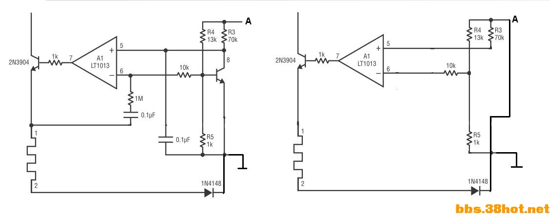

7v短路,OP A1的同相输入被强制为0,若Vos为正,则A1的输出很低,不会损坏LTZ1000。若Vos为负,输出电压就会是达到最大摆幅,是否烧LTZ1000全凭运气了。
7V短路简化恒温电路如下 右图,懂电路分析的,一眼便知会发生什么。
HGMETER 发表于 2013-7-24 17:50
其实楼上附图中,A1的积分0.1uF  1M及5脚对地的0.1uF还是有很大作用的。 理论和实践往往有很大的距离。 ...
既然说到那是积分电容,你就应该知道积分时间常数不大,短路时间一长是一定会饱和的。这两个电容对分析LTZ1000会不会在7V输出对地短路烧毁、温度会不会失控一点意义都没有。考虑稳态的时候,LT1013是处于开环状态!
7V短路时,LT1013的同相端对地电阻是70k,反相端对地是10.9k左右,LT1013的Ib约15nA,同相端电位会比反相端高0.86mV左右,由于其开环增益大于100万倍,因此输出饱和。(典型+7V基准电路)
LTZ1000不烧不是完全没可能:
1.用的是LTZ1000CH,且保温做得很不够甚至没保温,LTZ1000CH的热阻是166度/W左右,LTZ1000ACH是400度/W
2.供电电源电压比较低,或者LTZ1000内部加热电阻阻值偏上限(导致最大加热功率有限,不足以烧毁LTZ1000)
3.运放失调电压严重超标且另OP的静输入电压低于10uV(即使乘以开环增益输出电压也不大)
4.短路时间短温度还没来得及升高到烧毁的地步
5.不是理想短路
