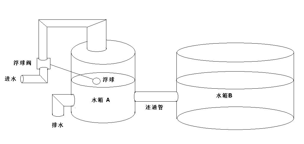

以水箱水位控制做一个形象的比喻。
浮球阀作为水位检测及进水流量控制,水箱B的水位是不是要比水箱A的稳定些?连通管细长是不是要比粗大对稳定水箱b的水位更有利?排水管细长是不是要比粗大水位要更稳定?
发表于 2013-7-29 16:09:11 | 显示全部楼层
水箱B容量大一些是不是水位会更稳定?
发表于 2013-7-29 16:10:54 | 显示全部楼层
youngliu 发表于 2013-7-29 16:07
以水箱水位控制做一个形象的比喻。
浮球阀作为水位检测及进水流量控制,水箱B的水位是不是要比水箱A的稳定 ...
看来我理解力是有问题啦,水箱A\B我没有看到:(
这与理解能力无关,如果是在我编辑添加图片前回复,看不到图很正常,如果编辑后,嘿嘿,那就是眼神问题了
发表于 2013-7-29 16:25:43 | 显示全部楼层
以水箱水位控制做一个形象的比喻。
抱歉,图片才看到
先抛开粗大、细小。我注意到你给出的图有进水和出水,这奠定了调节的基础。也就是说,只有进水没有出水或反之,稳定液面的控制将不成立。
再看粗细,是否可理解为精细与粗放
所谓好坏都是相对,粗的也有更快调节速度的优势
评价调节的优劣确实很让人困惑:快速可能伴随超调,追去小的超调可能反应会慢

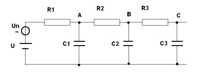

再举一个RC滤波电路的例子,C点是不是要比B点电压稳定些,B点是不是要比A点稳定些。增大R或者增大C或者二者都 增大是不是对抑制Un更有利? HG.JPG
发表于 2013-7-29 16:36:35 | 显示全部楼层
youngliu 发表于 2013-7-29 16:26
再举一个RC滤波电路的例子,C点是不是要比B点电压稳定些,B点是不是要比A点稳定些。增大R或者增大C或者二者 ...
哎,都是相对的,当负载发生变化时,C点比B点更大的偏差与源
当然,你是认定后端是高阻。
其实在你这样的模型,并不需要几阶滤波,因为我没有看到有需要滤除的噪声
发表于 2013-7-29 16:44:05 | 显示全部楼层
才明白你是把交流源做要滤除的对象
ok,滤波与调节是相同的,所谓小的波动难免付出响应速度的代价
发表于 2013-7-29 16:44:39 | 显示全部楼层
当然,你是认定后端是高阻。
Un是迭加在U上的噪声
发表于 2013-7-29 16:51:11 | 显示全部楼层
youngliu 发表于 2013-7-29 16:44
Un是迭加在U上的噪声
看到了,不是越大的RC就越好,对吧。

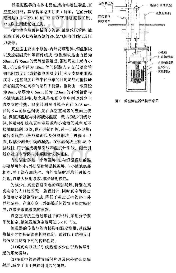

让大家看一下我们国家的高精度低温恒温器结构(NIM)。达到的指标是从13.8K到273.16K 温度均匀度0.2mK,温度波动+/-0.2mk。标准大气压下液氦的临界温度是4.215K。

发表于 2013-7-29 17:02:26 | 显示全部楼层
熊猫38 发表于 2013-7-29 16:51
看到了,不是越大的RC就越好,对吧。
还是回到基准恒温吧,外部的冷端可能是扰动因素,也可以视作调节 ...
理论上RC越大,会越稳定或者换句话说,电压会变化越慢,稳定时间相应会变长。至于好不好,就要看值不值得以时间换指标了。
基准恒温也是一个道理,你可以将基准放在槽内,这样,槽外温度扰动就表现为槽温的变化,但不直接表现为内部基准的变化。因为你的基准到槽壁还是有热阻的。
