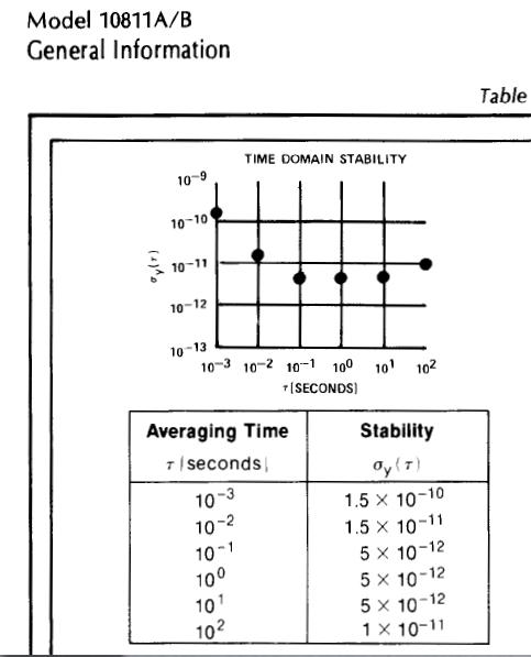

补充一下,仍拿OCXO举例,OCXO的稳定性随着tau值的提高而提高,比如0.01<0.1<1s<10s,超过一定值后老化率起作用,稳定度下降。

发表于 2013-7-25 23:26:04 | 显示全部楼层
这是10811的短稳规格数据,0.001s的为何会比0.01s、0.1s、1s、10s的差呢?我觉得主要还是方法存在理论极限,Tav时间越短,频率、频差的分辨力不足
发表于 2013-7-26 06:15:25 | 显示全部楼层
1ms的短稳指标下降,应该与相位噪声有很大关系。

发表于 2013-7-26 08:59:32 | 显示全部楼层
youngliu 发表于 2013-7-25 23:26
这是10811的短稳规格数据,0.001s的为何会比0.01s、0.1s、1s、10s的差呢?我觉得主要还是方法存在理论极 ...
影响晶振短期稳定性的因素比较多,比如热噪声(约翰逊噪声)、声子散射、电路噪声、温度的波动效应(尤其在控制点附近的温度)、随机噪声、晶振的应力,电压、振动、甚至磁场湿度等等。所以提高指标也是比较困难的。

发表于 2013-7-26 10:39:43 | 显示全部楼层
频率稳定度与相位噪声分别是时域和频域的表征方法,二者应该是相互依存的关系而不是因果关系
发表于 2013-7-26 10:53:38 | 显示全部楼层
ahhui 发表于 2013-7-26 08:59
影响晶振短期稳定性的因素比较多,比如热噪声(约翰逊噪声)、声子散射、电路噪声、温度的波动效应(尤 ...
从网上看了一些介绍,几种常用的时域频率稳定度测试方法大概最高能做到10^-13/τ,也就是说1us到10^-7、1ms达到10^-10,0.01s到10^-11,0.1s到 10^-12,1s到10^-13,10s到10^-14。。。。。。
