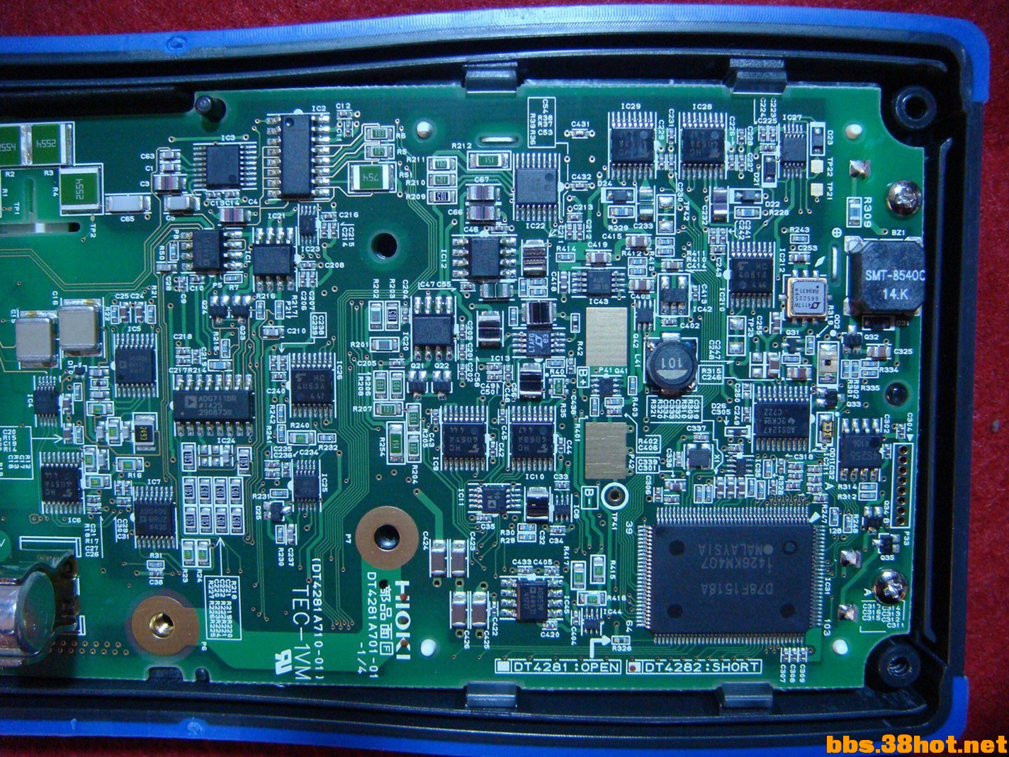

yu2007 发表于 2016-3-4 21:49
楼主拆开。把板上MCU旁那个电阻补上。看看能不能升级成4282
81、82主板一样就差10A档几个零件,加上后要写入82软件OK
发表于 2016-3-8 16:33:58 | 显示全部楼层
板上CPU附近有切换点的话,一般软件就是一套了。就像289和287一样,是一套软件,
发表于 2016-3-8 19:51:41 | 显示全部楼层
看看内部,
发表于 2016-3-8 21:23:39 | 显示全部楼层
是的
切换点
发表于 2016-3-8 21:31:55 | 显示全部楼层
我只会用用,34楼是行家。
有81的朋友可试一下,10A不要先加,切换后如有个电导档也不错(好像没看到电导档有硬件差异)

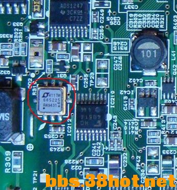

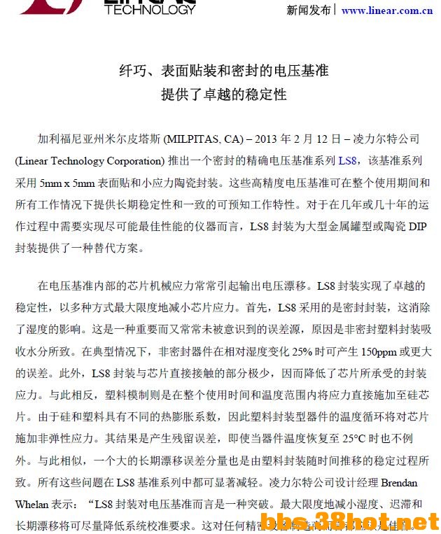

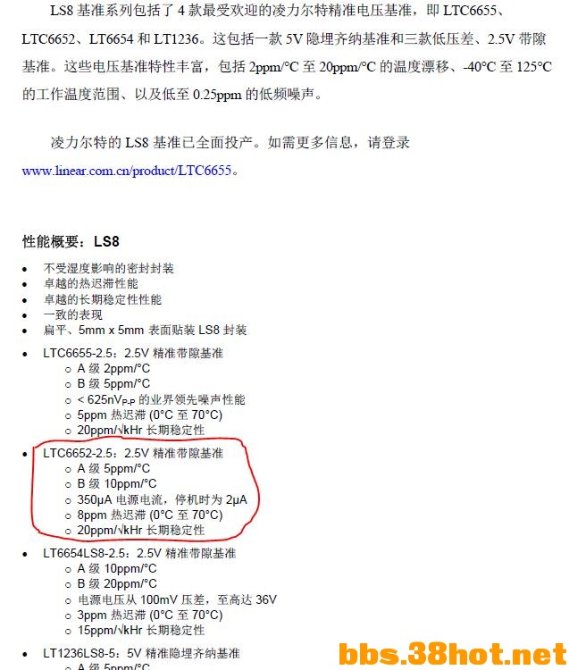

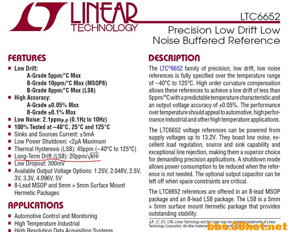

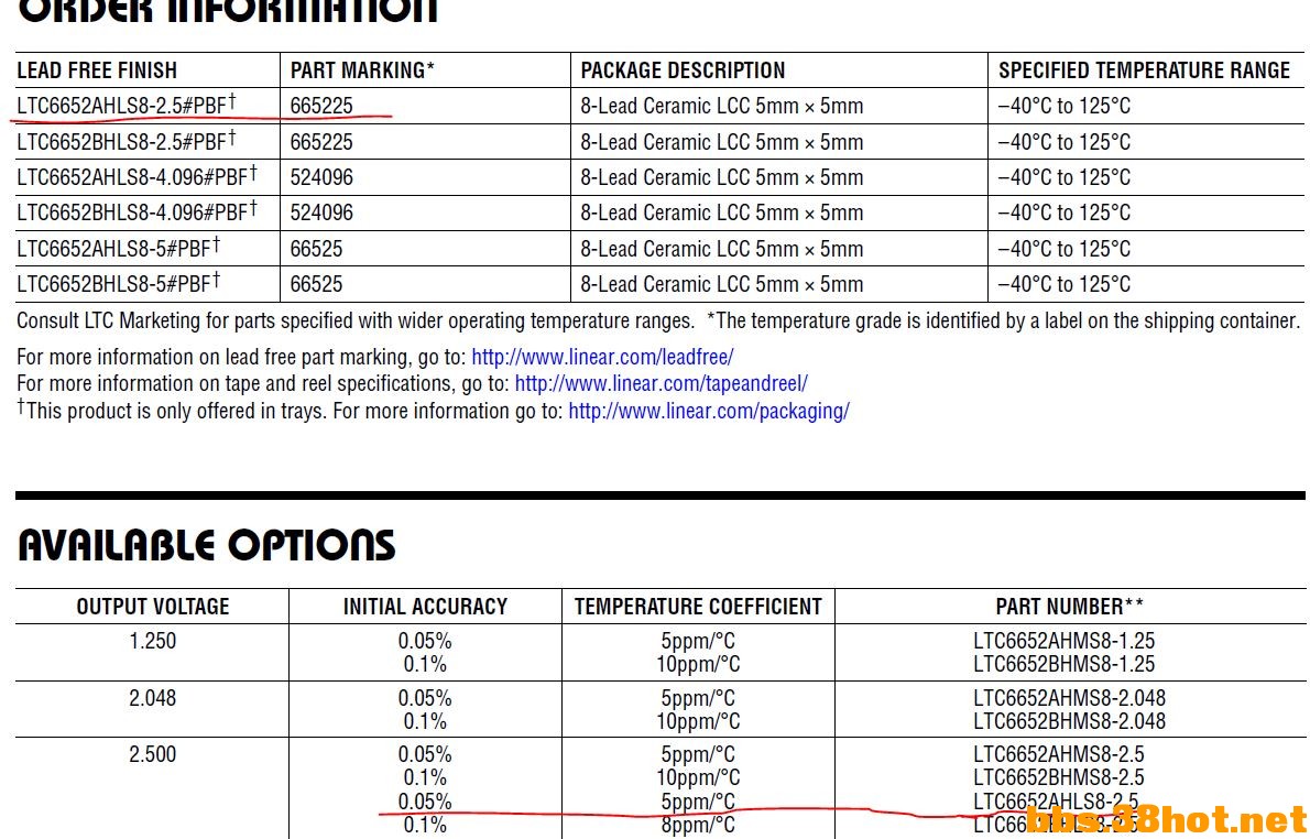

DT428x的电压基准是LTC6652AHLS8-2.5(也有可能是LTC6652BHLS8-2.5 从元件标识无法分辨A级B级)
这个基准采用了全新的LS8陶瓷封装结构,长期稳定性优秀,价格5美金/片。安捷伦U127x的基准是廉价的LM285。

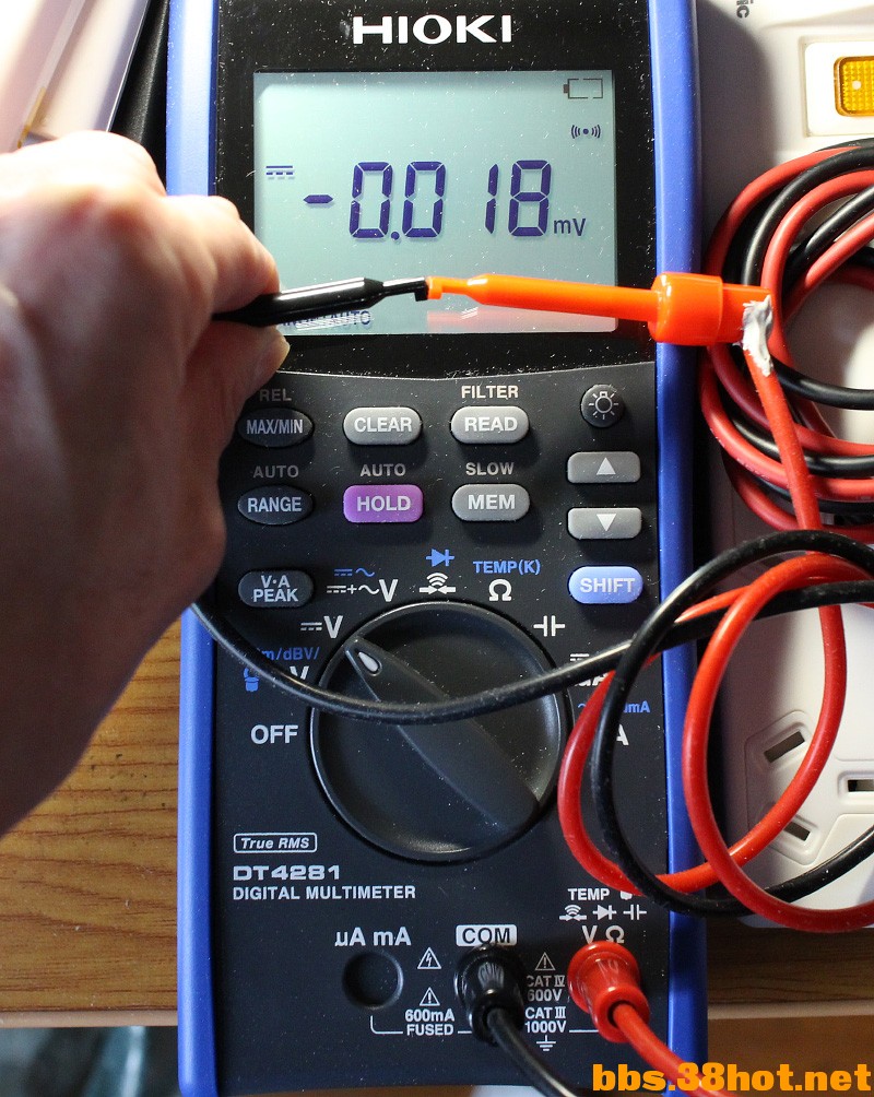

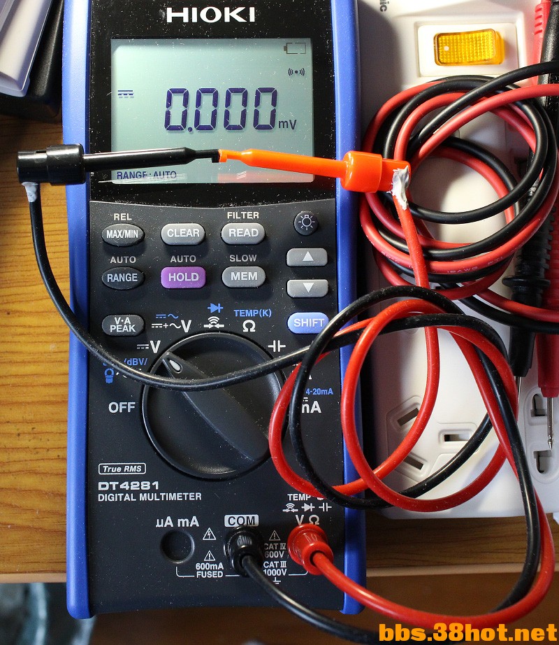

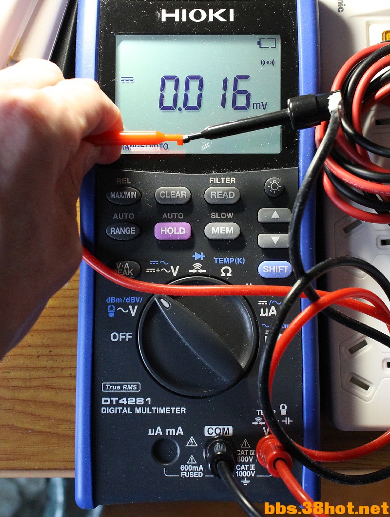

看看热电势的威力
测试钩短接后静止10分钟,万用表60mV档归零。
用手加热黑色钩子
用手加热红色钩子
 楼主| 发表于 2016-3-14 15:25:45 | 显示全部楼层
以上显示数值一直在变化,手捏的时间越长,温度越高,数值越大。

热电势是无法避免的。如果用低热测试线会好得多,只是那价格又可以买大半个4281了。
60mv档末位数字变化的同时,60Ω档末位数字也在变化,都是受热电势的影响。不仅仅是测试线,包括万用表本身,
如果受热不均匀,或环境温度变化时,热电势的影响就会增加。我感觉在微伏级和毫欧级数字的稳定性方面,排除表笔热电势因素,
4281相比其他同类万用表(187、289、1272A),表现还是比较好的。例如我的4282,在热电势影响较小的情况下60mv档短接基本都是0.005,
60Ω档短接基本都是0.050,而其他万用表在相同情况下,短接表笔后的读数基本是无法预料的。

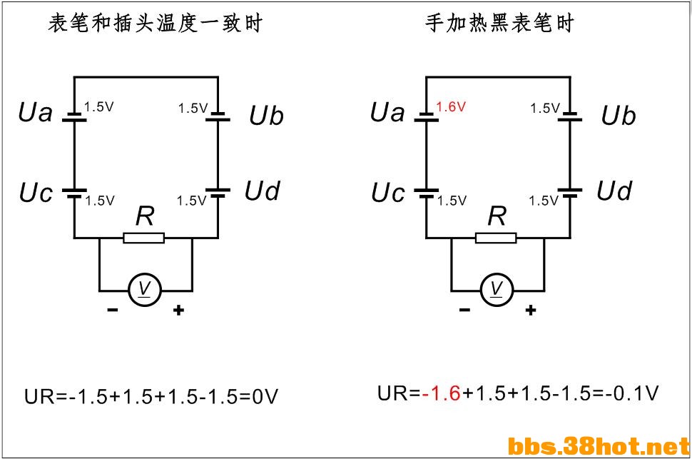

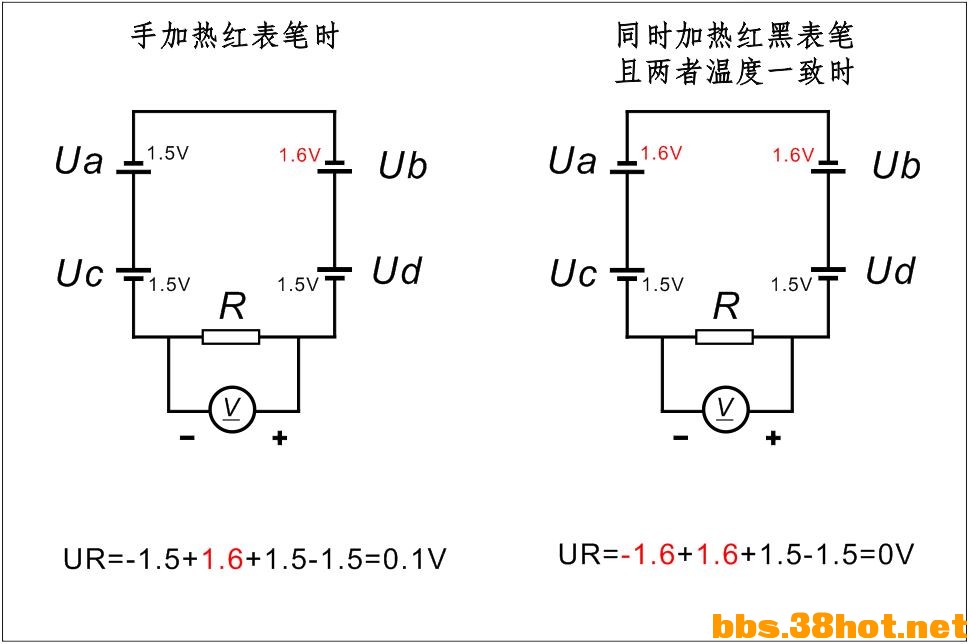

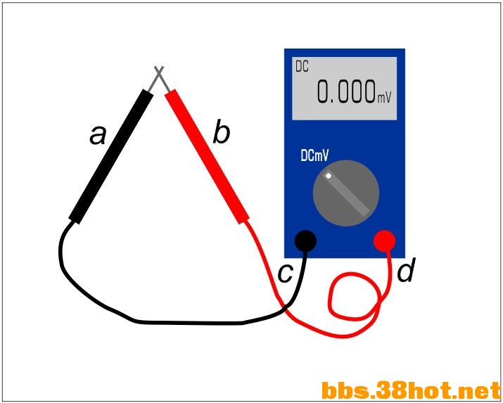

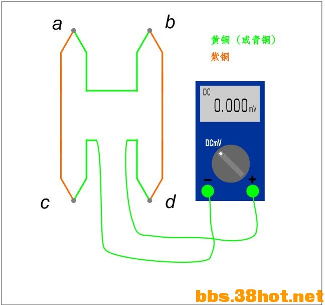

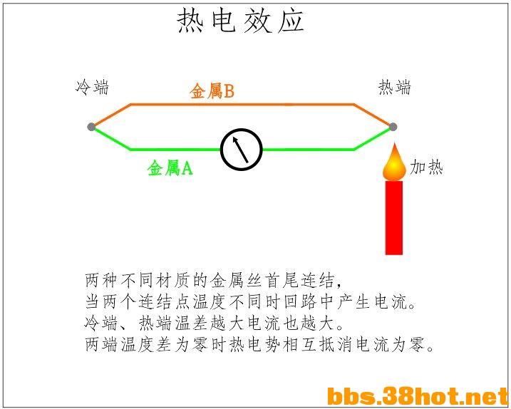

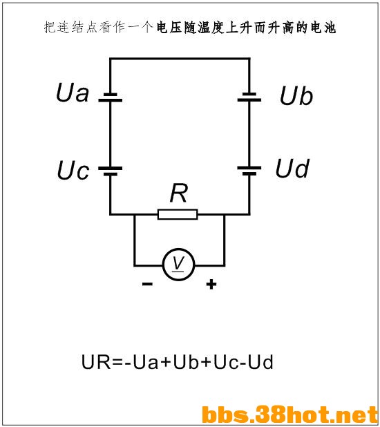

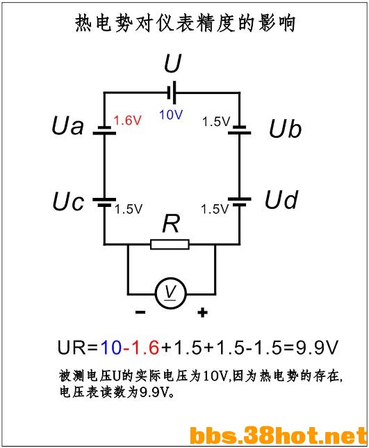

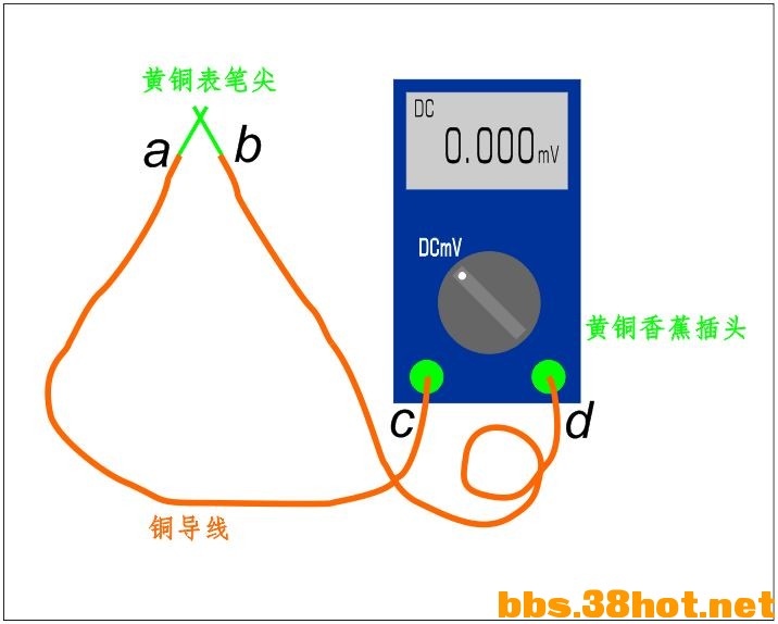

这几天学习了一下【热电动势】的相关资料,为了便于自己分析、理解,画了几张图。
欢迎大家交流、指正、补充。
理论上万用表的表笔线有4个金属连结点
表笔针、插头通常是黄铜材质,表笔线是紫铜材质(劣质货会用杂铜线、热电势大、电阻大)
两种材质金属组成了4个连结点
把每个连结点看作一个电池,则可以转换成下图来分析。
结论:表笔、插头、插座的温度不平衡会增加测量误差。如果对精度有要求,不要用手捏着表笔进行测量。
完
 楼主| 发表于 2016-3-15 15:00:54 | 显示全部楼层
以上各图,除了第一张、最后一张,都是表笔短接状态。
