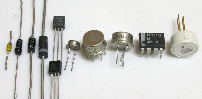

电子电路的电压基准最早是用稳压二极管,利用了二极管反向击穿后的非常陡的雪崩电压特性来进行电压稳定,比如国产的2CW14。这类稳压管小电压的具有比较大的负温度特性,高电压的具有较大的正温度特性,稳定度和噪音也比较差。但由于结构简单、非常便宜,目前还广泛用于要求不高的场合。
后来国内高精度的场合大量使用补偿的稳压二极管,用正偏二极管的负向温度系数抵消稳压二极管的正温度系数,2DW7C(后来改型为2DW232)是最典型的高精度的,温度系数小到0.005%/C,即50ppm/C。总体精度为0.1%级别的。
再后来,能带隙(Bandgap)集成电路大量出现,比如最常用的LM385-1.2(温漂30ppm/C,电流范围大)、TL431(并联稳压),广泛用于各种电源和电子电路中。另外,伴随着方便且价廉的三端稳压器的大量使用(比如7805,温飘不到1mV/C,噪音大约80uV),使得电源供电水平大大提高。
图1、2,一些常见的稳压管和基准(图上自左向右与表中从上到下对应)

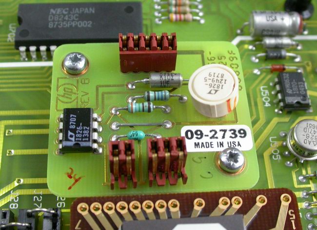

图3,HP3456A 六位半万用表内基准板,用的就是LM399类型的基准(LT1826-1249-5)。据说HP3457A(6 3/4位万用表并可扩充到7又3/4位)内部基准与这个完全一样。

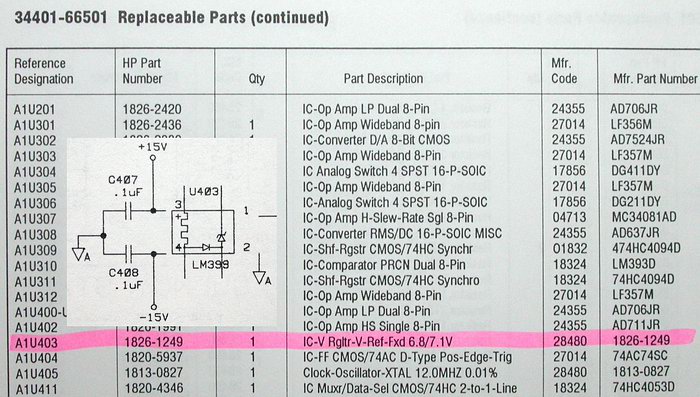

图4,从我的HP 34401A(6位半万用表)的维修手册中可以看到,电路图明确标明基准U403是LM399,而元件列表中的生产部件号正是1826-1249。上传的图像

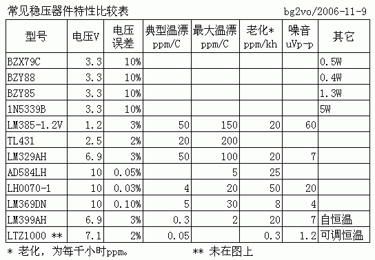

第二部分,高精度电压基准器件
但是,作为电压基准,是需要精确保存并复现电压值的,因此要求更高一些,比如:
1、温度漂移要很低,比如10ppm/C以下,甚至1ppm/C
温度是电压变化的大敌,为了对付温飘一般采用两种方法:
A、补偿。有的用电路来补偿,高端的用数字方法,把器件的温度特性记录下来,然后烧到ROM里用D/A输出相反的信号来补偿,可以做到1ppm/C
B、恒温。这是比较彻底的解决办法,大部分用片内恒温,也有的是片内提供加热和感温器件需要外部电路配合。也有的干脆做恒温器。
2、长时间漂移(老化)要小,比如每年不变化不超过100ppm,甚至20ppm以下。而对于普通的稳压器件往往不规定老化指标
解决老化的方法,主要是器件的制作工艺,比如深埋。另外,还要进行老化、筛选和适当的电路。
3、噪音要低。高准确的电压设备(比如高精度万用表)分辨力高,如果噪音大,那么后几位将总在变动。这就象测量河水的水位,但水位一会儿高、一会儿低,就很难测准。

LM399广泛用于要求比较高的校准器、电压源和高档万用表里做基准,温度系数不大于2ppm/C(典型0.3ppm/C),稳定度大约每年20ppm,噪音7uVp-p。HP广泛使用的6位半万用表,里面用的就是LM399。
LM399的问题就是工作温度太高而且不可变。由于外界温度接近恒温温度后恒温将失去作用,而为了抗恶劣环境,因此LM399把恒温温度设置到85C-90C。这样不仅功耗大,更重要的是老化严重,噪音也高。温度高带来的热电动势也高。
当然,LM399也是不同的,有不同的厂家在生产,也有LM299、LM199,还有经过老化或筛选的LM299-20(表示1000小时老化不超过20ppm)等,特性也不太一样。
B、LTZ1000,这个是目前最好的器件,是线性公司开发的高准确度基准,采用深埋技术达到高稳定度,同时片内集成了温度传感器和加热器,温度系数达到0.05ppm/C,而且由于控制部分在片外,因此恒温温度可以随意调节。稳定度大约每年2ppm,噪音1.2uVp-p,这个指标可以认为比LM399高了一个数量级,因此主要用于高准确度的标准发生器、电压基准和8位半万用表中。但是,好的器件还要求好的电路和好的使用环境。在HP/Agilent 3458A万用表中,由于出于工作环境的考虑,把工作温度设置为70度,因此特性受到影响,比如老化、噪音、开机重复性等指标都不是太好,以至于本来2ppm/年的基准器件,在万用表的电压稳定度指标上却是8ppm/年!

图1、LM399,早期用4个LM399(其实有两只LM299)组装的电压基准。这个是1997年年初做的,一直是我最好的标准,当时独出心裁想弄4个搞并联,增进稳定并减少噪音。后来在2000年到2003年,国内杂志上发现有用LM399和类似基准4只进行并联的报道。

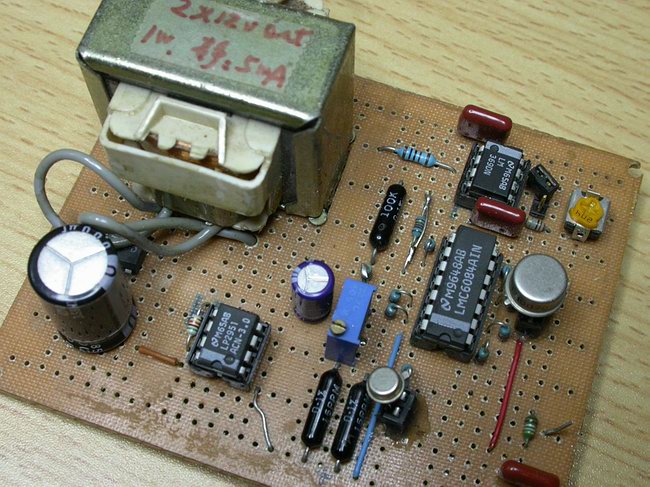

图2、早期做的“冷”基准。分别用LM329AH、LH0070-1和LM369DN,为了减少温度漂移,采用微功耗设计。电源变压器的空载电流只有5mA。这个基准的最大优势就是不用预热,开机就可以用,并且由于不发热,使用很长时间也不漂移,并可以互相参照。

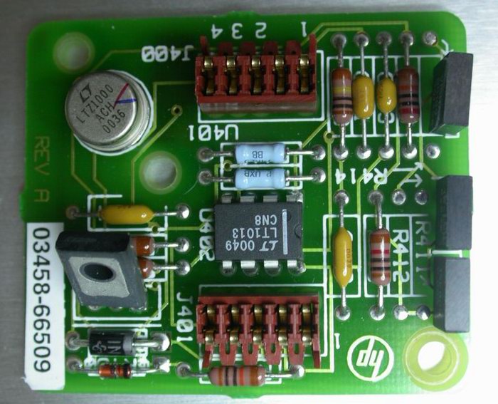

图5、HP/Agilent 3458A八位半万用表内部基准板,也是采用LTZ1000上传的图像

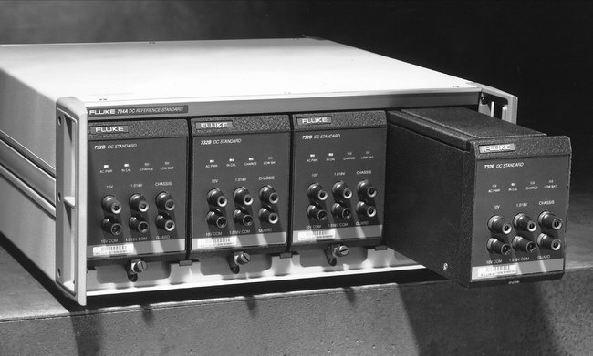

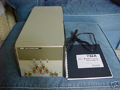

B、美国Fluke公司从1983年开始生产的第一代老基准,732A,稳定性3ppm/年(老的732A为6ppm/年)。我国曾进口很多,作为国家、各大区级别的电压基准,目前仍然在用。国际上用的也很多,但现在逐步被更好的基准淘汰,因此二手市场常见。Fluke公司自己的电压标准就从1984年切换到4只732A保存(后来大概有更新)。我自己本来想进个二手的,但发现这东西体积庞大(深度650mm!重量12.3kg),因此做罢。
C、Fluke公司的第二代基准,723B,1992年发表,稳定性为2ppm/年,现在仍然在生产,报价7万多,体积比732A小了不少(深度406mm,重量5.9kg),而且可以4只成组,年稳定性可达1.2ppm,国内也进了不少组。
无论是732A还是732B,其基准元件都是采用自己开发的深埋补偿型稳压管,通过内部的恒温槽来保证所需要的运行条件。并把其它关键器件(参考放大器、分压器)也密封在恒温槽里,这样的系统对温度变化尽管不敏感,但需要长时间通电保持(否则,断电恢复差异可达到0.5ppm之多),因为其基准器件也工作于高温,经受不起冷热的变化,使用条件比较严格。

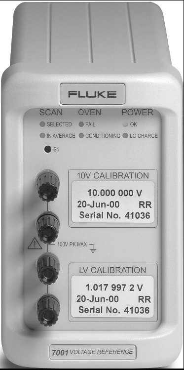

D、Fluke的第三代基准7000系列,最早是Wavetek公司收购Datron后利用其49xx系列的技术于1998年开发7000系统,根据所配的数量(单:7000M,四个:7004N,十个:7010N)指标为1ppm-1.8ppm/年不等。这系统采用的核心基准器件就是LTZ1000,而且工作在相对低的温度:45度,所以对掉电不太敏感,而且采用所谓“退磁”技术,能够大部分恢复掉电前的状态。

图1、Fluke早期的732A,在其基准实验室,估计是在做基准、做测试、做老化、做样子。
图2、二手市场上的732A。价格一般700USD左右
图3、Fluke后期的732B,4个松散组合成734A,报价27万到35万。

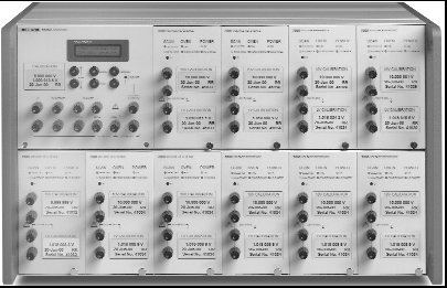

图4、5,Fluke最新的7000系统,单个价格5万多,最多可以10个组成一套系统(紧密组合)上传的图像

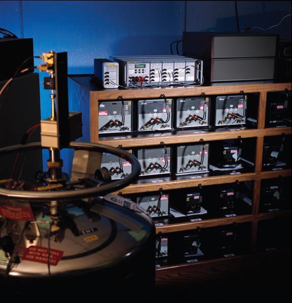

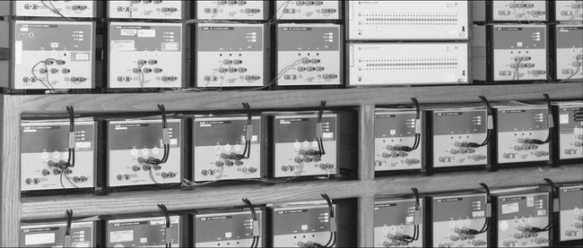

图6、Fluke近期的电压基准实验室。前景稍微模糊的大罐子是约色夫森结基准,架子上还有10多个732A,而右下角部分已经被更小的732B替代了不少。
架子上边有一套7000系统,右上角是低热电动势多路开关。

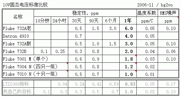

图7,10V固态电压标准比较表。
(后面给出LTZ1000的典型/理想值,以及我自己的目标)上传的图像

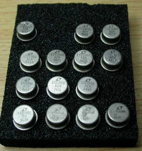

第四部分,我自己的计划
A、以LTZ1000为核心,至少做10块相同的独立的电路(板),每块实现LTZ1000的最佳表现,组合起来达到更高的要求。按照统计原理,4个组合可以把稳定度和噪音指标提高1倍,9个组合可以成3倍。
B、采用低温恒温,35度到40度之间,因此老化更小、噪音比指标还要好、掉电特性良好。
(甚至可以采取常温恒温,即恒温在25度C,用半导体制冷/加热一体,以便取得更好的性能)
温度漂移:0.05ppm/C(厂家指标)
老化2μV/sqrt(kh)(厂家指标)(折算后为1.0ppm/年以下,9个组合后0.5ppm/年左右)
噪音1.2μVp-p(厂家指标)(组合后0.4μVp-p,如果再加上降噪电路可进一步减少)。

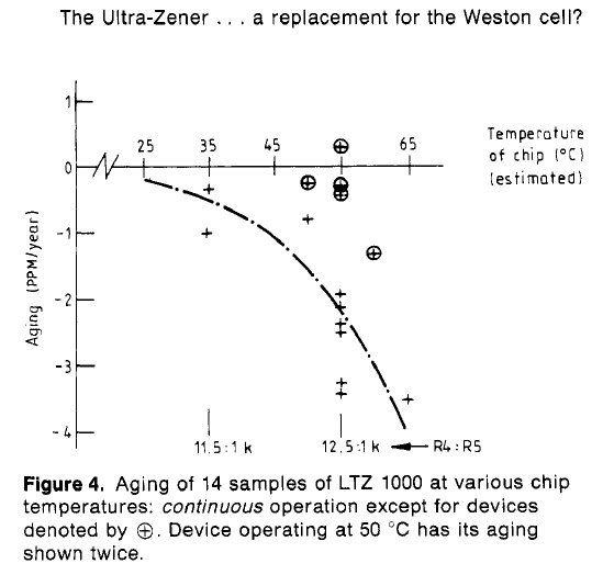

C、用PhotoMos做一组开关,利用计算机 + USB-GPIB接口 + 3458A + 自编软件,进行自动参数测试
PhotoMos是一种性能优良的光电器件,类似光偶,有人叫光继电器。一边输入一个很小的直流电后,点亮了内部的LED,另一边有串联成组的光电池,把光转变成电压,驱动双向VMOS管,则电路导通。VMOS管具有开路漏电低(典型不到10pA)、开启后成阻性而无残压、导通电阻比较低的特点。有一款AQY212比较适合,导通电阻0.83欧。
图解过程。
鼻祖文章片段,1990年出自剑桥大学,LTZ1000出来不久后的测试结论。可以看到,温度越低则稳定性越好。更主要的是,这个器件在相对低的温度下不怕频繁启停,而且老化也非常低,大多在1ppm/年之内。这篇文章还包含了比较系统的测试方法。上传的图像

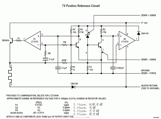

原始电路图(关键元件要求)

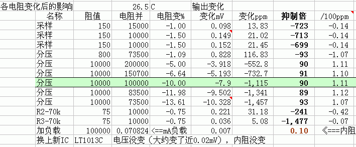

这个电路来自LTZ1000的数据表,电路并不太复杂,很多元件都是LTZ1000内部的,关键元件为R1到R5,其中R1和R4/R5最关键,每100ppm的变化会导致输出1ppm的变化,而R2和R3就不那么严重。实际上,通过我的测试(附图补充中文部分),R1变化对系统影响不大(只有原说明的1/7),R3的变化也非常小(1/7),但R2的变化影响就超出原来的说明。因此,3458A万用表的基准,R2采用了普通电阻属于失策。没想到厂家的数据不仅没有任何余量,而且实际情况还要糟糕很多!
而我在实际应用中,很关键元件选用RJ711,关键与比较关键的选线绕,不关键的R3我也选了线绕(实际完全可以选0.1%金属膜的)。上传的图像

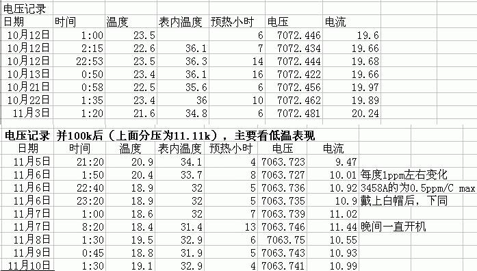

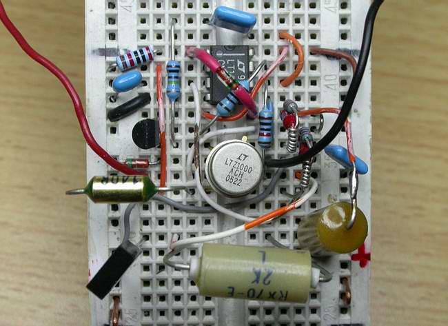

步骤1,面包实验板电路,验证用,已经完成使命。通过实际装配和测试,得到了核心器件的随各种外界条件(环境温度、恒温温度、电源电压、绝热情况)稳定性等关键指标,也通过改变外围器件,确定了这些器件到底在什么程度上影响总稳定度。
这个电路由于受接触电阻、接触电动势、元件选择的影响,一个月来稳定度大约是10ppm。

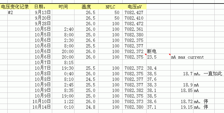

补充表格:输出电压最大和最小的差别为0.11mV,为15ppm,但那是发生在初期,大概是测试条件不是很理想(比如3458A的预热时间不够),到后来也很稳定了,每日变化大约1ppm,10天的变化3ppm。
再补充表格:各电参数变化后对输出的影响。有些如厂家所言,但还有一些与厂家数据出入较大。上传的图像

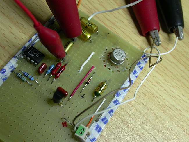

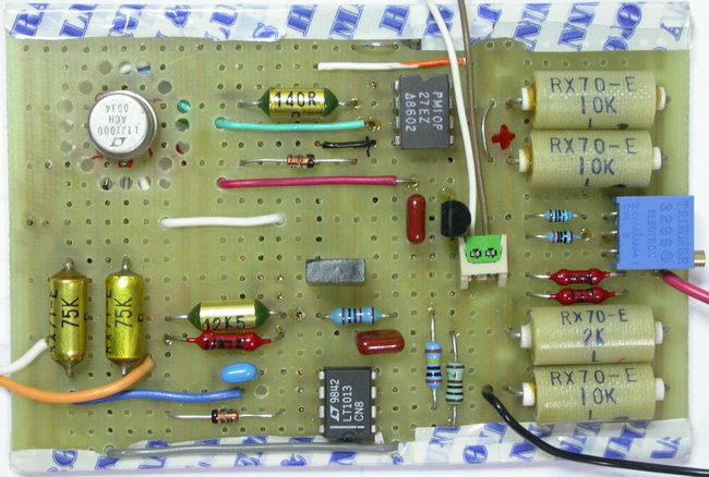

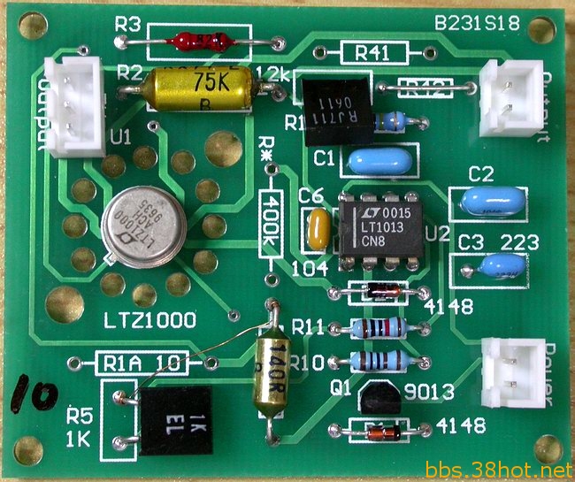

步骤2,万能板焊接,指标测试用。面包板的接触并不可靠,而且具有接触电动势,也不能模拟最终焊接时的实际情况,因此,这一步是必需的。通过测试,发现热噪音还是稍大,主要还是绝热不好,同时焊锡的热电动势大。因此,改造了布局,同时找到了低热电动势的焊锡的配方并制作完毕。通过对元器件的进一步测试,发现与手册上给的有较大出入,这个通过在面包板上的电路的复试也得到了确认,以此指导关键元件的定做,而不关键的地方则可以采取普通元件。
这个电路由于受到焊接电动势、个别元件选择以及没有绝热的影响,半个月来稳定度大约是3ppm。

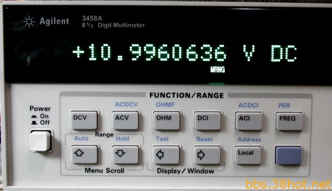

补充表格,看电压变化。第一部分为稍微高温的,因此总电流20mA左右,10天变化正负2.5ppm。第二部分是降低了温度,因此电流也减半,5天稳定度正负2ppm。

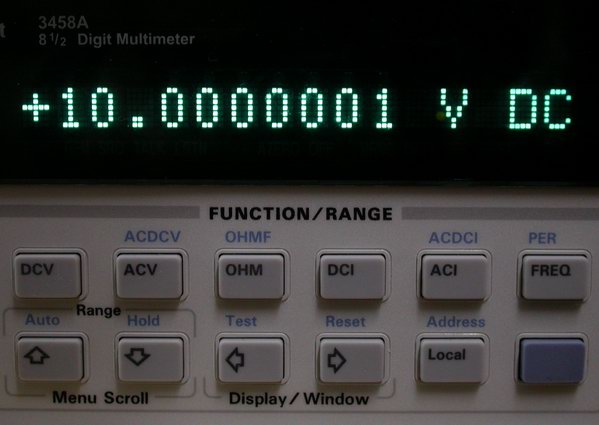

应该注意,这个2ppm是基准与万用表的相对差异,因此也包含了3458A的变动或不确定度,而且大部分测量时,万用表并没有进行自动校准(ACAL,做一次需要18分钟)。

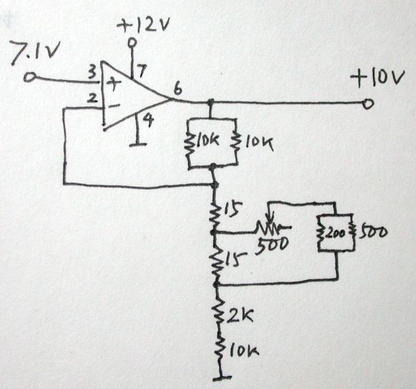

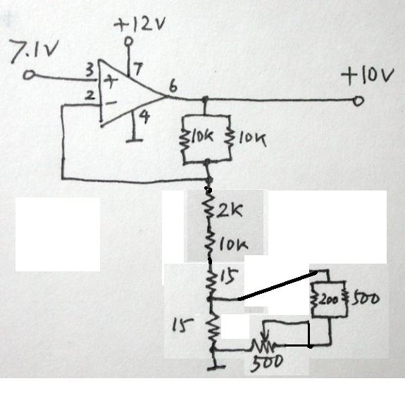

再补充三张图,增加了10V输出(电路板、读数、电路图)。
运放采用OP27EZ,其中E是最高等级的,失调电压典型10uV,最大25uV,变化不超过每月0.2uV,温飘典型为0.2uV/C(即0.03ppm/C,相对于7V而言)。
分压电阻串,上面采用10k两只(0.01%)并联成5k,下面为10k(0.01%)、2K(0.01%)、15欧+15欧(0.1%)串联,其中一个15欧并联了可调部分(200欧并500欧后,串联500欧可调)。其中4只0.01%电阻的温度系数是筛选匹配的(到0.1ppm/C)。
假设对10k要求是1ppm,那么对2k要求就降低为5ppm,对15欧的要求仅为700ppm,对可调电阻的要求就是7000ppm=0.7%了。上传的图像

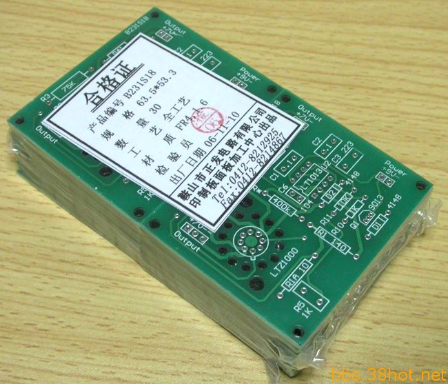

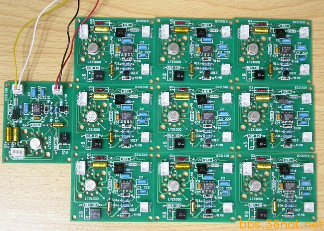

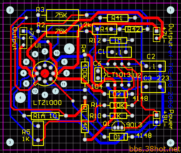

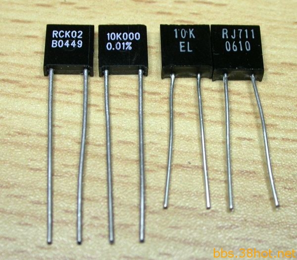

步骤3,制板并定做。用Protel SE99画的电路板,一共做了30块板,花了140元(其中开板费60元,加工费80元),比我想象的便宜,10天后到货。想想看,这板子的制作工艺还是很复杂的,钻不同位置、各种尺寸的孔,腐蚀,做金属化的透孔,上漆,印刷字母,等等。即便是数控床子,这些过程总要有的。可以看出,电路还是让我改了不少。比如电源电压从15V降低到9V(实际测试,9V时表现完全一样,因为只有运放和三极管直接用电,由于采用低温,则加热器也不需要那么高的电压了),增加了C6滤波,增加了一个补偿输出,R2和R3也采用定制的高稳定线绕电阻(75k),电路板打圈孔以便均温等。上传的图像 1.gif

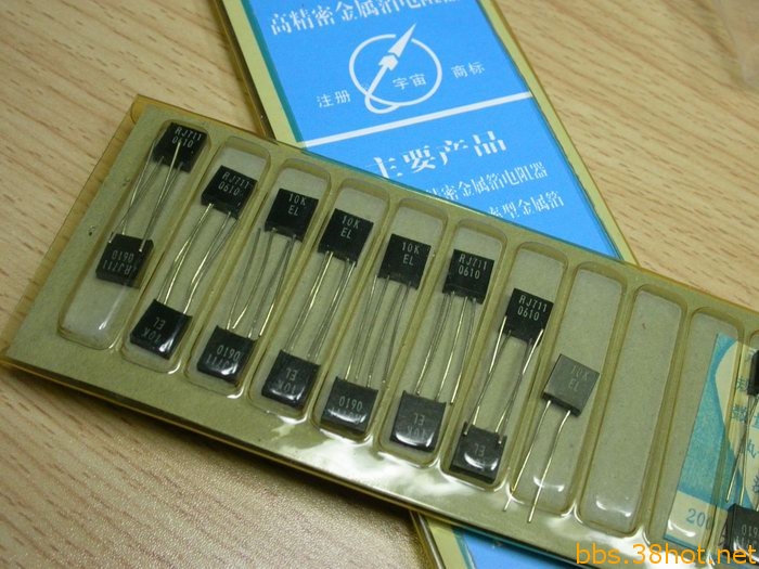

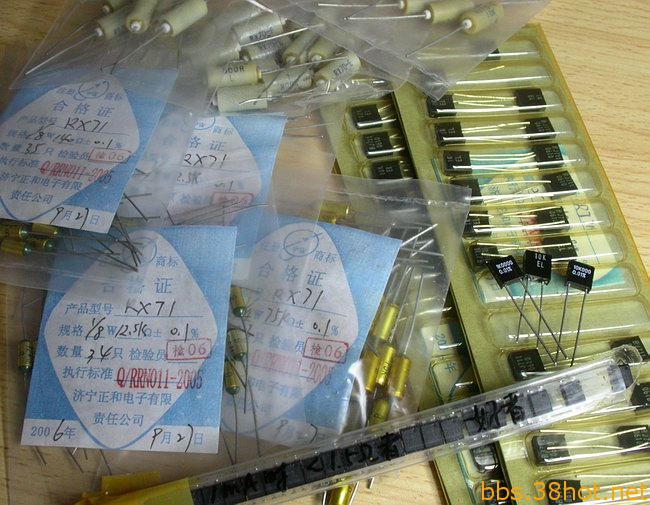

元件的老化和筛选。元器件都是在生产出来开始使用时老化最厉害,越用老化就越小。因此,有意的提前老化就可以解决以后漂移大的问题。加温和冷冻循环是最常用的老化方法,实效法(就是长时间放置)也很有效但太费时了。以前参观过慈喜的陵墓,说是所用木料都是XXX木,而且都要存放数年以上,这样的建筑才不会变形。老化前先做记号,通过老化后改变很大的可以剔除掉,老化后特性还是不太好的也进行剔除。但核心器件LTZ1000就只能先老化,其特性的变化太小了,只能先装上电路,再慢慢测量了。
以下是定做的部分电阻。其中最贵的是黑色的方型的0.5W的RJ711,26元/只,温度系数<5ppm/C。而那两只白字的稍小的是Vishay的样品,大约150元/只。
其它都是线绕电阻,温度系数都要求是<10ppm的,有好几个类型温漂不满足都退了货。
最下面的一管就是PhotoMos继电器,开路漏电实测<5pA,导通电阻<1欧(驱动电流1.2mA时)。

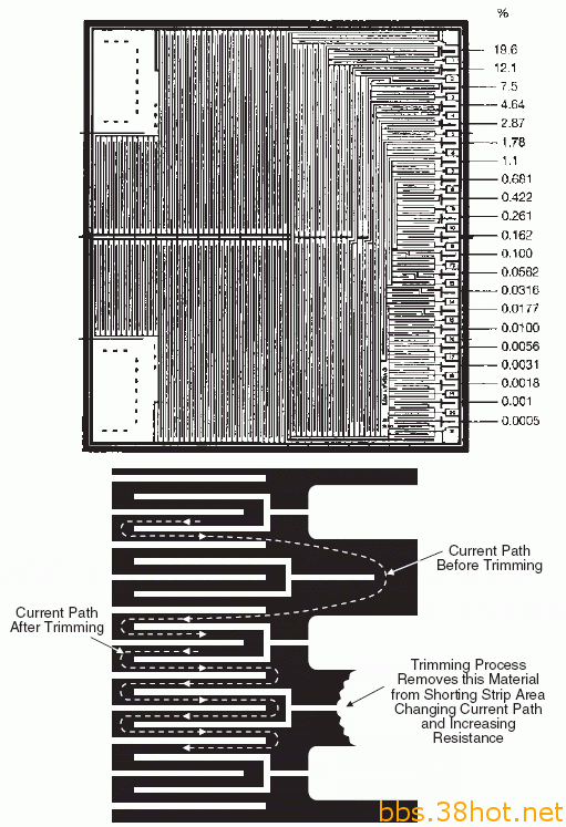

第2张图为xxx书中对RJ711的描述,第3张为RJ711实物,第4张为两只Vishay的10k和两只RJ711的10k的对比(L=0.01%)。
最后一张为Vishay的电阻结构图,前半部分电阻体是白色的隔离空间是黑色的,可见右边的调整区(从最大的19%到最小的0.0005%)。后半部分电阻体是黑色的隔离空间是白色的。这种调整方法干脆(要么通要么断),不会像砂轮割槽那样会产生变化。
RJ711的定购厂家为济宁正和:
http://www.zhengheele.com/cp_1.htm上传的图像 2.jpg 3.jpg

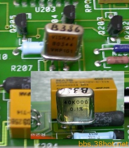

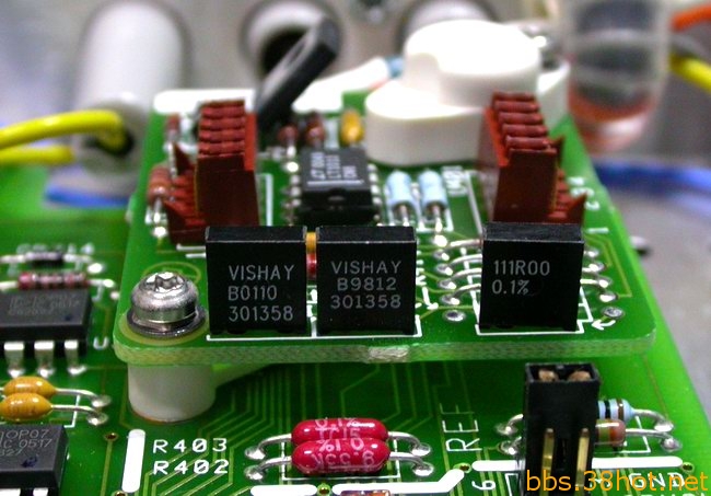

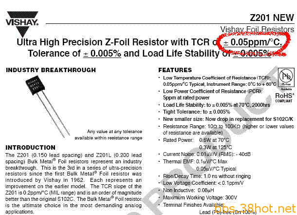

参考,3458A内部基准另一个方向,可以看到采用了三个高稳定度、低温飘(<2ppm/C)的Vishay电阻。可惜的是,70k的R2和R3是普通电阻,而且这里其中一个可以采用普通电阻。Vishay这类电阻非常厉害,最好的达到0.05ppm/C,最差的也是保证2ppm/C。我曾经想买一些,寻过价,最少定50只,每只41美金。
经过剖析基准电路和所采用的元件参数,发现了原因所在。原来是3458A在设计时为了能工作与恶劣环境,把内部基准的恒温温度设置的非常高,达到了90℃!
从3458A的使用手册可以看到,3458A可以工作在55℃的环境温度下。再加上机器内部的温升(13℃)、LTZ1000A的温升(10℃)和一定的余量,选择90℃就不足为奇了。
然而,从PJ Spreadbury的文章和后来Wavetek等公司对LTZ1000A的测试表明,温度每增高10℃,长期漂移变大一倍!
因此,若能把温度降低30℃,那么稳定性就可以提高到8倍了(即长期漂移为原来的1/8)。
这样也很方便的解释了,为什么特性非常好的LTZ1000(年漂移<3ppm, 3σ),到了Agilent的手上,为什么变成了8ppm的年漂移了。
因此,只要把恒温温度降低到60℃,理论上就能够达到年漂移1ppm之内。另外,从LTZ1000A的手册上也可以看出,1ppm/a的指标漂移,是在65℃的温度之下得到的,也证实了这一论断。

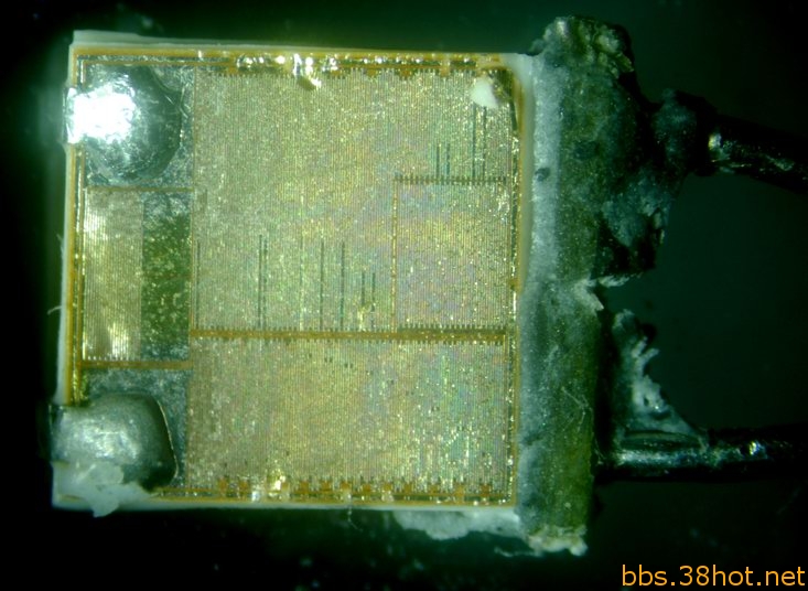

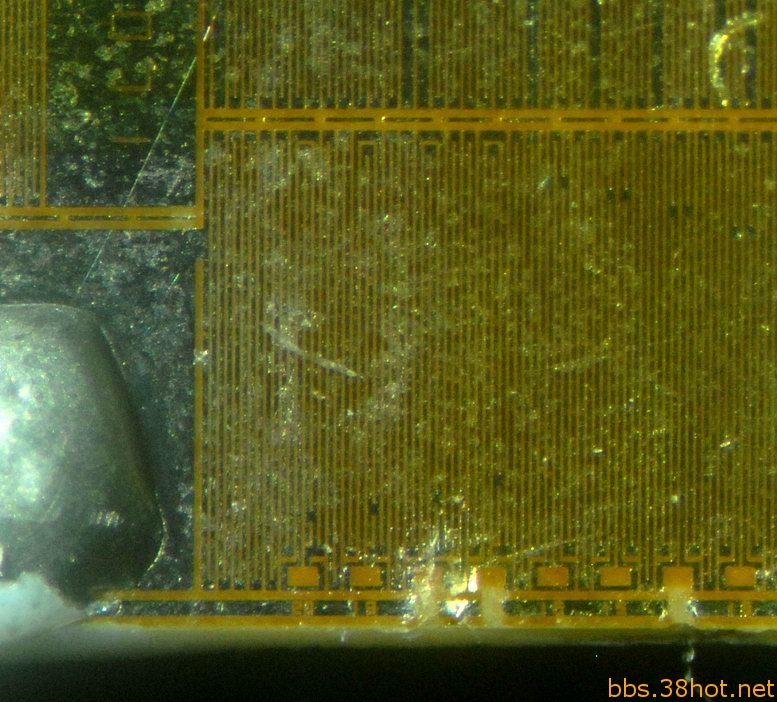

2006-11-30补充图3、图4,拆了一个RJ711,在显微镜下看看内部。
可以看到光刻排列,黑色的是电阻体,棕色的是露出的基体(不导电部分)。
可以看出,下面一个大环实际上与上面对应部分并联,把这个大环刻掉,就只有单个电阻了因此增大了总电阻。大图中可以看到8个环,其中三个被刻掉。
表面特性不好,是因为上面有一层防水胶。其实再上面还有一层软硅胶已经剥离(左下还留有部分)。

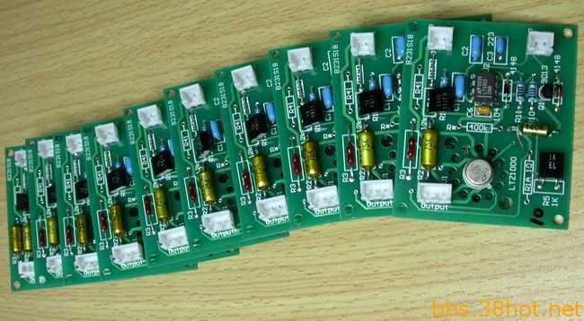

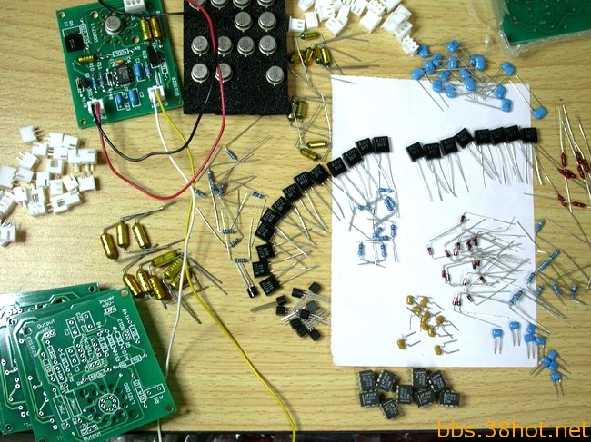

今天板子到了,下班后取了回来,晚间做装了10块板,全部一次通电合格。
1、30块板,是鞍山一家做的,一共140元
2、元件准备。其中高精度的几只电阻需要测试温度系数并配对。
3、成品板
4、成品板
5、成品板放大图。其中一个电阻需要精细调整后确定(自己用线绕),不想焊接再拆,因此用线暂时短路。上传的图像     ____

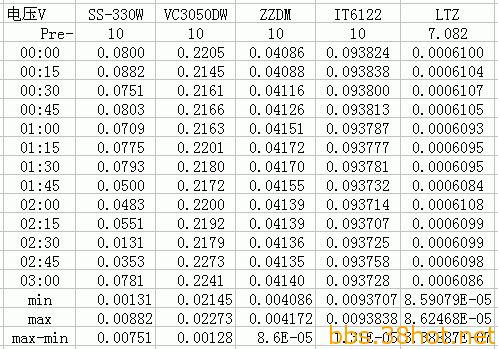

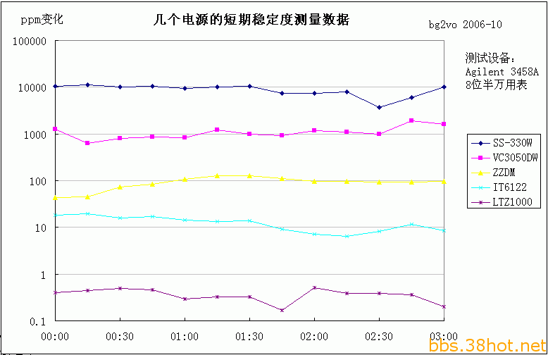

在高准确度的电源中,噪音是不可忽略的一项指标。
噪音有的用某频段(常用0.1Hz--10Hz)的峰峰值来表示,单位是uVp-p。也有用噪音功率密度来表示的,单位是nV/sqrt(Hz) 或者nV/(Hz)^(1/2)。
噪音大的,在高准确度的万用表上,可以看到末尾几位数总是不稳定。
下面是一组测量结果,可以看到,几个电源基本上是10倍、10倍的差别。
SS-330W,Daiwa开关电源,4-15V、30A,10000ppm级别(1%)
VC3050DW,胜利实验电源,0-30V、0-5A,1000ppm级别(0.1%)
ZZDM,东明电子邮购稳压电路板,15V输入二次稳压,100ppm级别(0.01%)
IT6122,ITECH 高稳定度电源,0-32V、0-3A,10ppm级别
LTZ1000,自装电压基准,0.5ppm级别
不稳定的原因可能多种,比如电源电压变动、电路、干扰和噪音、基准不稳定、负载变化、热+温度变化等。这里的不稳定估计主要是电源电压的变动。到了最厉害的LTZ1000级别,因素就是基准和噪音了。上传的图像 1.gif 2.gif

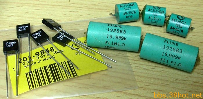

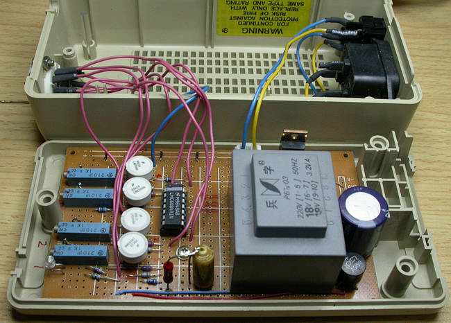

我的一些高准确度电阻。
图1、左边的是Vishay的RCK02系列,具有0.6ppm/C典型温度系数,0.01%容差,稳定度25ppm最大每年。
右上是拆板电阻,0.005%,实测温度系数均在1ppm/C以下。
右上也是从Fluke仪器里面拆的,0.005%,实测温度系数均在2ppm/C以下。其中N1.0就是-1ppm/C的意思,而P1.0是+1ppm/C的意思。这是Fluke的标准(这个在Fluke 335D和Fluke 720A里面都是类似的),用于配对。比如这两只电阻要是并联(再串联一个小WW可调),就可以得到非常稳定的10k电阻(<0.25ppm/C)
这些电阻将用于以后的10V产生电路中。

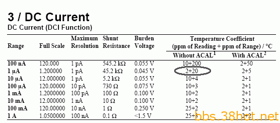

图2、3458A里面唯一用到的Vishay VHP101电阻,年老化达到惊人的2ppm!要知道,国内能买到的实验室电阻基准还是20ppm每年呢。说明:
http://www.vishay.com/docs/63003/vhp100.pdf
图3、正因为有了这个电阻,其1uA电流档的温度系数是其它档的1/5。上传的图像
