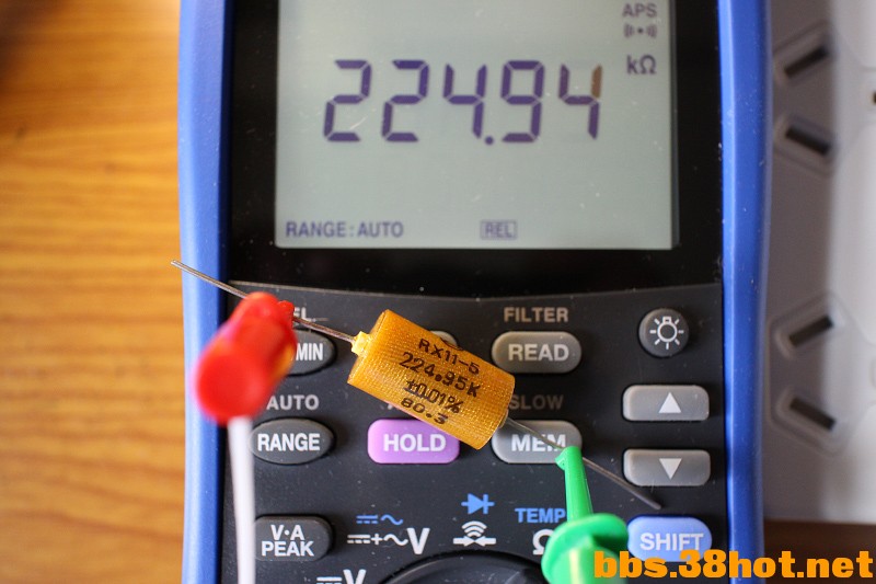

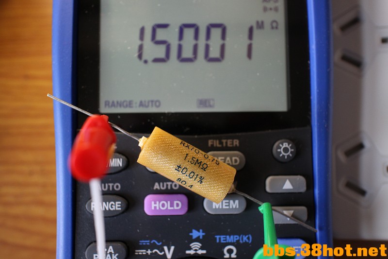

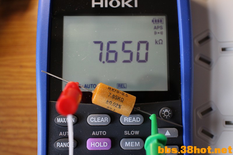

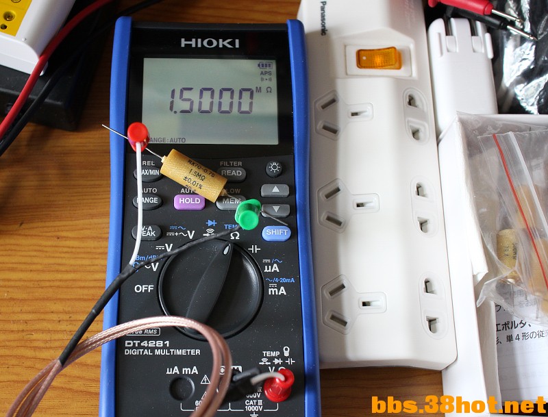

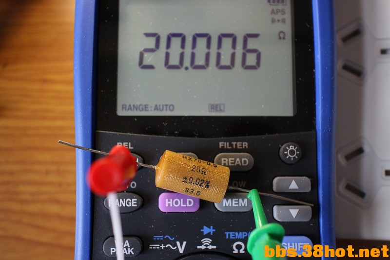

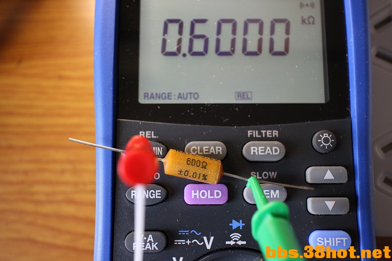

这个日本表的设计、做工超出我的预期,很喜欢。

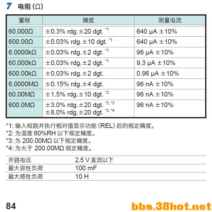

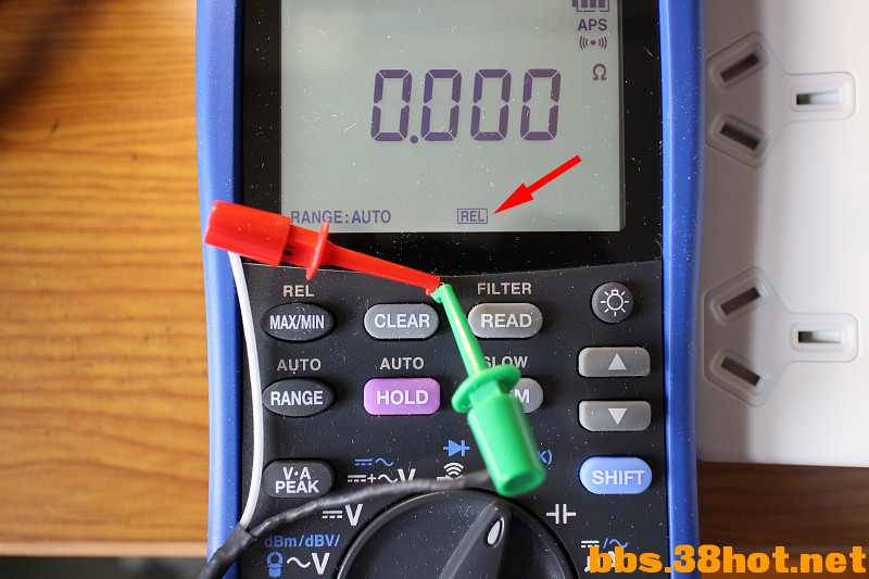

电阻档指标
测试钩短路,静止5分钟后用相对值功能置零。
室温18℃
完

电阻档能有这精度,绝了!精度几乎比标称指标高10倍!
我虽然有4282,但是我没有这么好的电阻

楼主表挨着多用插座,是否有意而为?

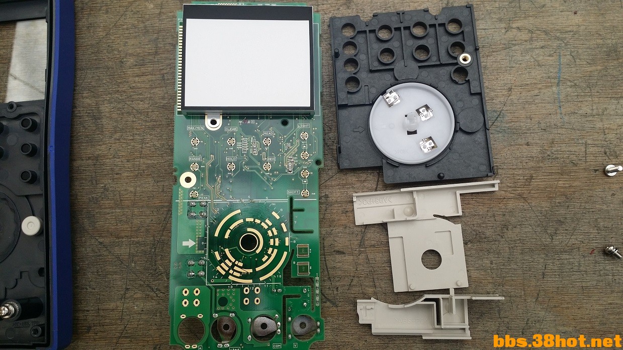

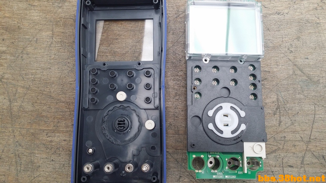

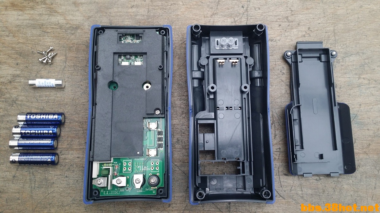

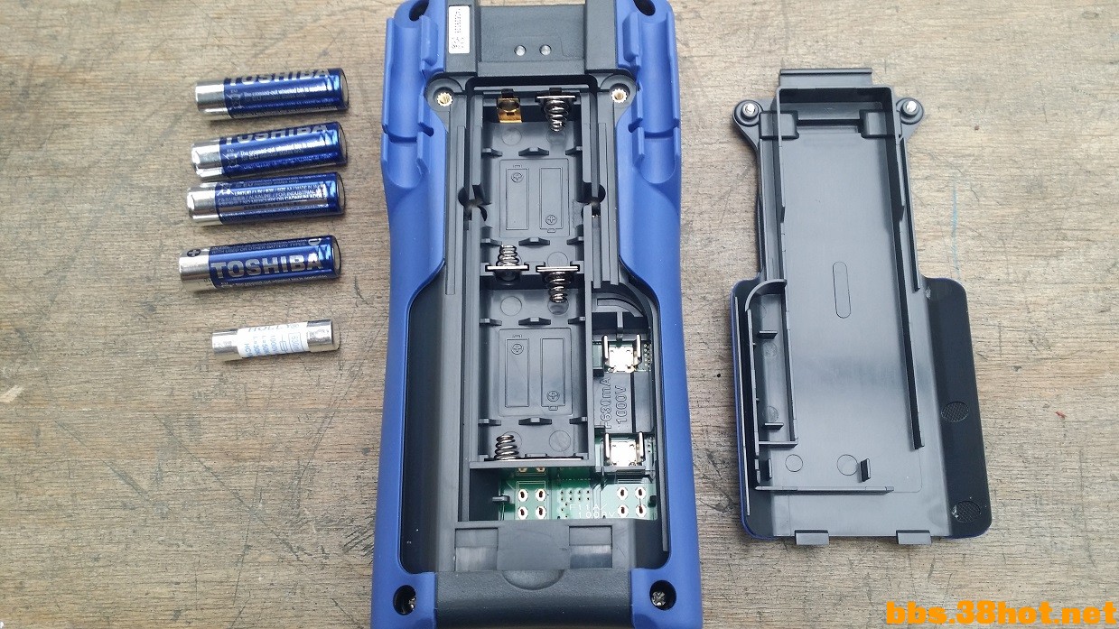

拆解图来了,照片由国外网友CosPhi拍摄,本人转贴一下,感谢。
电池夹做工考究,没有省略中间的触点,打开盖子后电池不会弹飞。

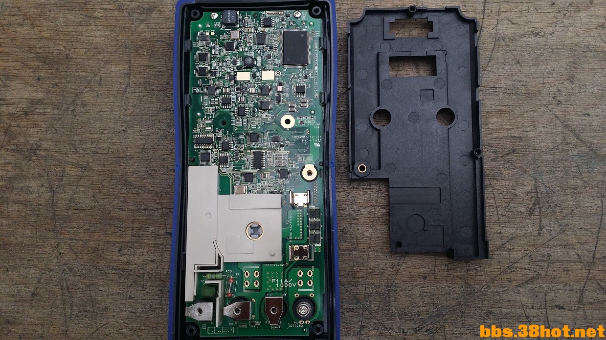

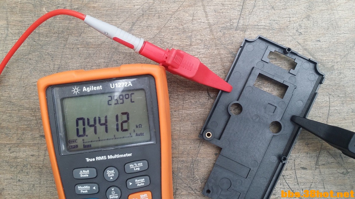

内外两层壳子,内壳材质是导电塑料。
导电塑料内壳,屏蔽外部电磁干扰。
高压部分由白色塑料件遮蔽,估计是为了加强绝缘防止爬电拉弧。
表笔插座是同外壳一体注塑,结实耐用。

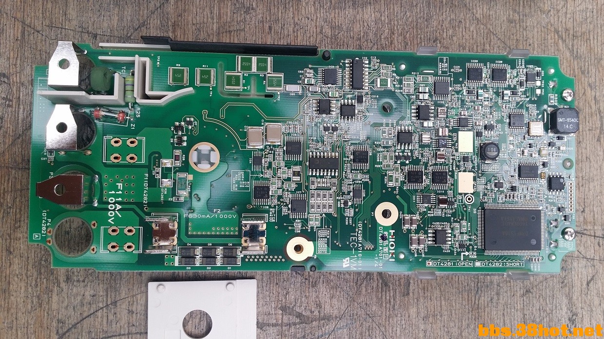

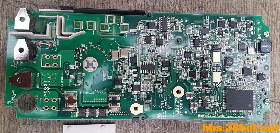

掀开正面屏蔽壳
板子工艺比得上福禄克。没有采用【瓷基一体式分压电阻】,但是精度很不错。
确实出乎我的意料

hgjdwx 发表于 2016-3-4 21:59
楼主表挨着多用插座,是否有意而为?
插线板是无意之举,桌子太小、太乱。
您的意思是 表挨着强电是为了显示4218的优秀抗干扰能力?

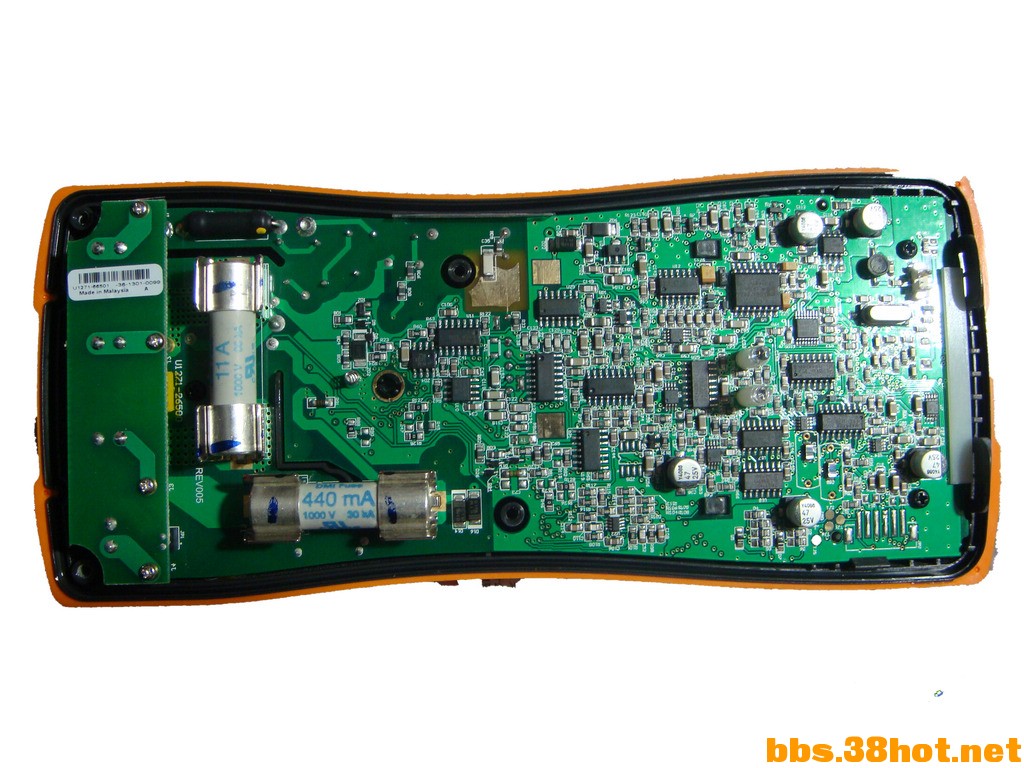

发表于 2016-3-6 00:25:59 | 显示全部楼层
anjiyifan朋友点评说:“电路的复杂程度和安捷伦手持表类似,但焊接的效果看着清爽的多。 ”是的,其实还可以看出一些不同:1272采用了一些液态电解,4281没有用液态电解,
还有采用的贴片电容、贴片电阻体积也是4281更小一些,芯片数量其实是4281更多一些,
但是4281采用的基本都是更小体积的芯片(引脚更密),所以元件排列更紧凑,整个板子的厚度非常薄。

 楼主| 发表于 2016-3-6 10:27:14 | 显示全部楼层
hgjdwx 发表于 2016-3-6 00:25
anjiyifan朋友点评说:“电路的复杂程度和安捷伦手持表类似,但焊接的效果看着清爽的多。 ”是的,其实还可 ...

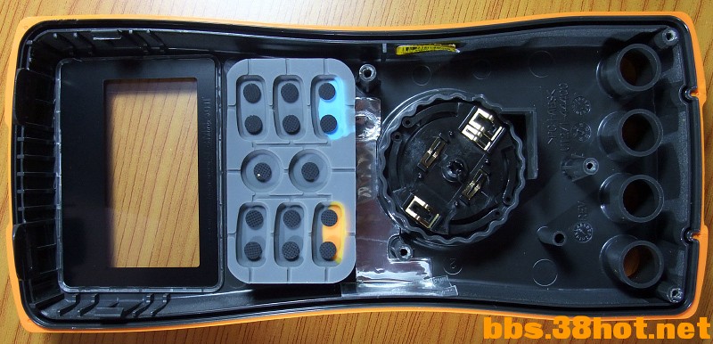

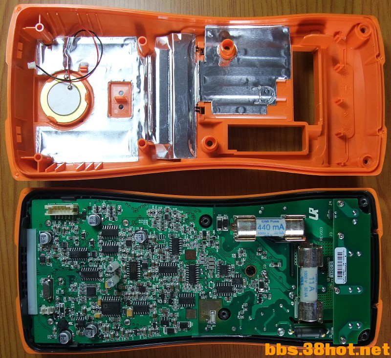

安捷伦手持表确实做工不好。
这么贵的表居然还在用这种廉价压电陶瓷蜂鸣片。
屏蔽措施是廉价的铝箔胶带。
电路板的布线、制版、焊接工艺都是二流水平。
大量铝电解电容。
结构设计也是很业余,上下外壳结合处的凹槽里居然没有密封圈(号称防水)。
表笔座不是同外壳一体注塑。
正面的屏蔽只有一小块,在分压排阻的位置,可是分压排阻已经自带金属壳了,拨盘位置没有任何屏蔽措施,真是莫名其妙的设计。
最大的问题,拨盘经常接触不良,已排除触点氧化、脏污,看来也是结构设计不合理导致。
