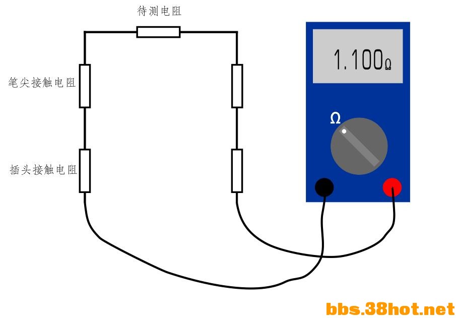

手持表测小电阻重复性差很正常。
大家都理想化了,实际测量时存在【接触电阻】,一般在数十毫欧---数百毫欧,测高阻时接触电阻可以忽略,测低阻时往往被测电阻和接触电阻差不多大,严重影响测量结果。
表笔尖和电阻引线之间有接触电阻,表笔插头和插座之间也有接触电阻。
而且接触电阻是不稳定的,每一个位置的阻值都不同,还会随压力变化,机械振动也会导致接触电阻变化,这是重复性差的原因。
只能用4线法来解决。

你说的有道理,0.001欧二线制也就4281、289C、其它厂家很少敢做,德国的好像有4线和二线的,就是怕二线不稳。

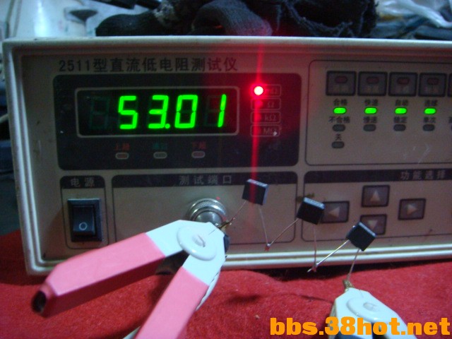

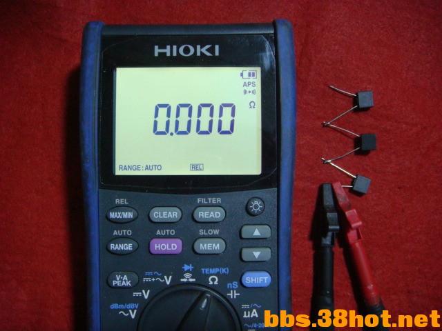

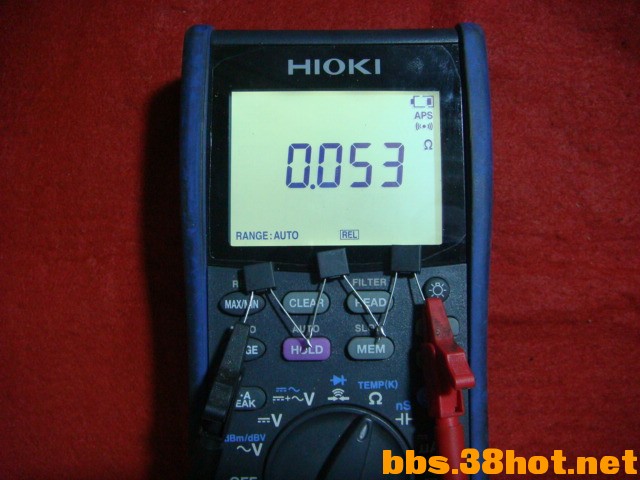

所以我建议你搞一台4282,两个都感受一下,也当一回陈世美,哈哈!
下图是测3个3.15A保险串联后的电阻(没有精密小电阻),
下面的视频是原装表笔用夹子短路,先按REL键归零,然后插拔表笔,然后切换到其他档位再换回到电阻档,
从而观察4282测小电阻的速度、重复性、短期稳定性。
如果某些人的表因为接触电阻、热电势、个人测量方法等原因而出现重复性、稳定性差的情况,你能怪表吗?

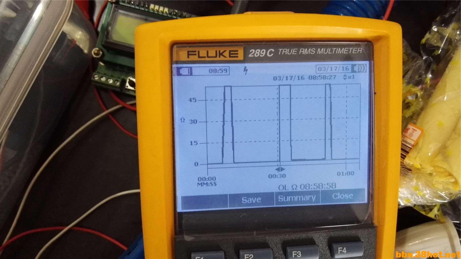

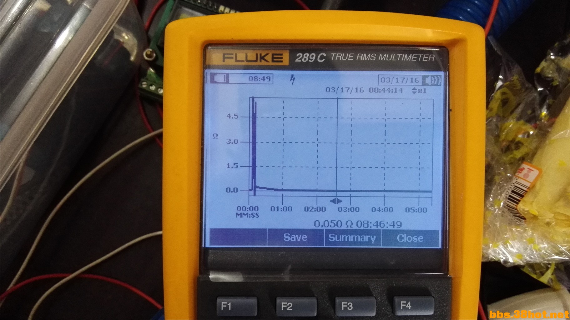

视频我不会,这太高端了。其实用DT4282跟289比,还是有点欺负289,因为二者不是一个时代的产品。
不过我可以用289上几个图欺负下你的4282.呵呵呵
这个图是用289的测了5分钟的稳定图
这个图是上面测量图的放大图。
这个是插表笔三次的图
就冲这功能,289也无法放弃,这功能,才是289无敌大招,目前似乎只有一个敌手,好像是UT181吧,不过我没用过,不知道实际情况如何,不过UT181用料是无法和289比的,完全不是一个等级了,虽然181用了锂电池,这个比289好用,但充电一次使用时间说明书中好像不到10个时间,跟289用电池可以到200小时左右还是没法比。好像矿坛的坛友(苏醒的棉花糖)进了一个,但一直没看到评测,无法了解。

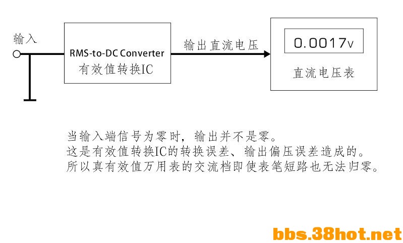

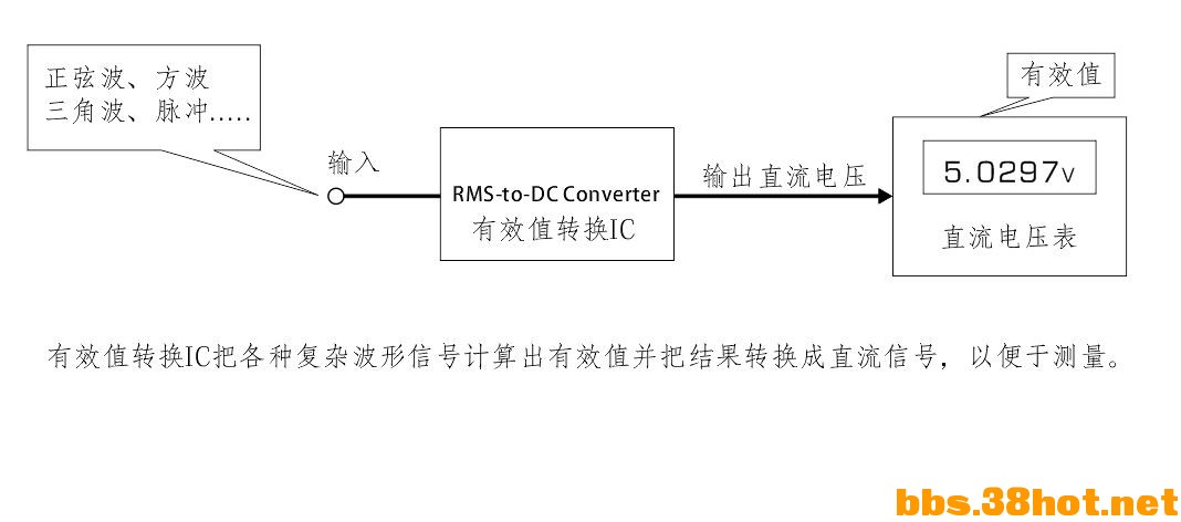

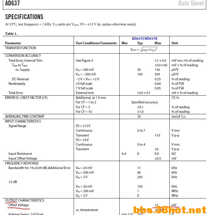

【AC档1mV以下不能测】不用纠结,手持表小于1mV的交流信号无参考意义。
有效值转换芯片不是理想的器件,也会有各种误差。
AD637是一片优秀的有效值转换芯片,数据表里各种误差。
所以日置的设计师干脆把这无用的尾数强制归零,以免不明真相的用户纠结。

谢谢!
这个问题现在搞明白了。
我是先用玩具表的,工作原因我常要测到ACV  1mV以下,当我看到4282V不能测,我很不甘心,我马上买了个71A试试(我原没用过100K的表),最近又买了玩具波波TBS1052B(低噪不差),1mV以下波波比能测的289、187还要差。
玩具表轻松可能是软件方案和1K以内的原因。
