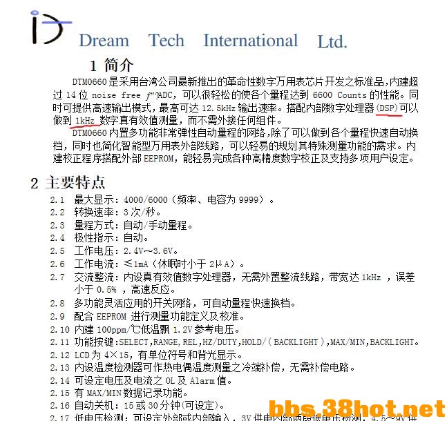

 楼主| 发表于 2016-3-18 10:17:35 | 显示全部楼层
nijuming 发表于 2016-3-18 08:55
139C和210E是同一方案,芯片是一样的,都是DTM0660
谢谢,找到了这芯片的资料,真有效确实是DSP方案,不错。
可惜带宽只有1K,不过高带宽需要DSP有强大的运算能力,耗电太大,难以在手持表上应用。

发表于 2016-3-18 15:05:42 | 显示全部楼层
可惜带宽只有1K,不过高带宽需要DSP有强大的 ...
这个芯片确实有它的优势,采用这个芯片的UT139C就能相对比较准的测1KHZ内、1mv以下的AC小信号,而那些高档、高频响的真有效值表反而测不了,
我想那些高频响的表是不是可以考虑增加一个频响限制功能(类似示波器的带宽限制),降低噪声干扰,提高低频小信号测量的灵敏度,例如100K的表增设10K、1K频响限制。

发表于 2016-3-18 15:26:30 | 显示全部楼层
hgjdwx 发表于 2016-3-18 15:05
这个芯片确实有它的优势,采用这个芯片的UT139C就能相对比较准的测1KHZ内、1mv以下的AC小信号,而那些高 ...
139的方案 超5K就马上不行,硬件方案的100K的超了很多也能测(只是变小),
139
5K以内,数字采样(像波波的平均采样,杂波去除主波干净了),二个缺点在此变优点。
 楼主| 发表于 2016-3-18 15:36:45 | 显示全部楼层
不行的,1272本来就有1K低通滤波器。
高频响的表的底数不是外界干扰引起的,这是模拟计算的误差引起的(我在85楼有说明)。
用数字DSP计算有效值可以避免掉模拟芯片的一些缺点,但是要做到【高频响】 耗电很大(强大的计算能力)。
数字示波器里的有效值测量就是DSP计算出来的。
发表于 2016-3-18 15:44:14 | 显示全部楼层
139
139C的是人为从技术上(包括软件、硬件)限制到5KHZ,以更好的保证1KHZ内的指标,所以5KHZ就是一个分界线,
而其他100KHZ的表是采用了“上不封顶”的措施,尽可能展宽频响,所以没有一个明显的“界限”,而“只是变小”

发表于 2016-3-18 22:55:08 | 显示全部楼层
hgjdwx 发表于 2016-3-18 15:44
139C的是人为从技术上(包括软件、硬件)限制到5KHZ,以更好的保证1KHZ内的指标,所以5KHZ就是一个分界线 ...
看来你还没清楚软件真有效值的区别。
其实这个软件真有效值,原理和示波器一样,示波器一般100M的,你要看清波形,采样至少要10倍左右,才能基本不失真。但你要看清细节的话,估计可能要100倍才行。比如100M示波器,采样1G,这种示波器,你用来看正弦波形,看起来失真很小,但如果你用来看方波的话,失真就会很大。1G采样,不用等效方式的话,看个10M的方波,效果还不错,看100M,基本上就失真很大了。
同样的,根据采样定理,采样率至少要在波形的2倍以上,才能确定测量波形的频率,但失真非常大,采样10倍时,失真才比较小。而139C采用的芯片的ADC最大采样速度是12K,也就是在6K时,勉强能知道被测波形是交流信号,但毫无精度可言,在1K时,精度才勉强达标,最好时是100以下,不是限制。这是器件能力极限了。而万用表4282,289什么的,用的芯片都是远超标准的,比如1272,用的AD637,芯片PDF上标的达到10M以上了,而289用的LT1968,也可以达到8M左右的。你实测达不到这么高 ,只是万用表的其它部分没这么宽而以。这种软件方案,频率越低,精度越高。
发表于 2016-3-18 22:59:39 | 显示全部楼层
同样,这也是为什么139C在50Hz时,1mv以下的信号精度这么高的理由了。
而其它硬件转换电路小信号精度差,是由于转换电路本身的噪声已超过被测信号,淹没了被测信号造成的。就像你在火车经过时和人对话,声音再大,对方也只会听到火车路过的声音一样。
