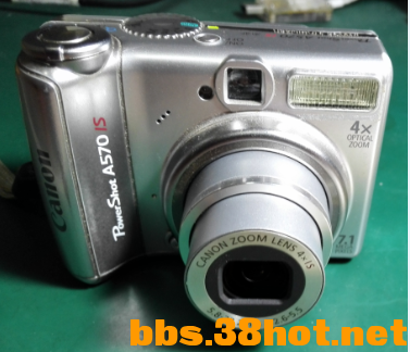

 楼主| 发表于 2015-12-9 21:16:17 | 显示全部楼层
zgwzzy 发表于 2015-12-9 20:36
lz什么像机镜头拍的这么清晰。
单反我可舍不得用,自己玩的照片一年少说也超过五千张了,平时就用这个坛子里收来的佳能A570拍的。别小看卡片机,传感器虽然小了点,但是天生微距给力,不像单反想要给力的微距可是要花很多钱的。

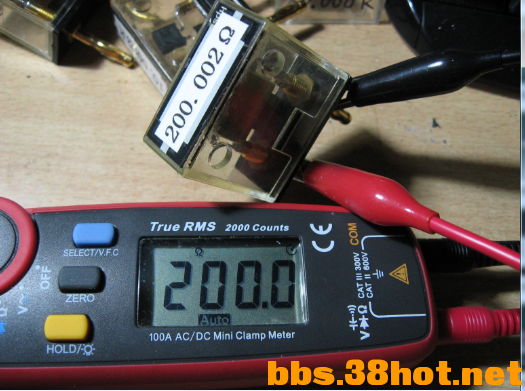

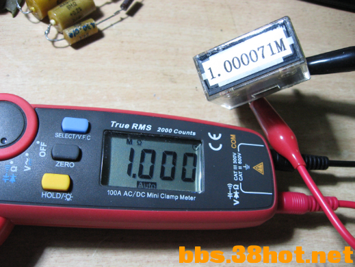

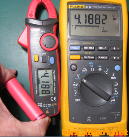

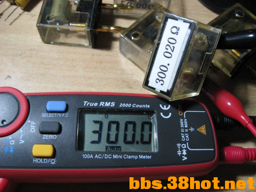

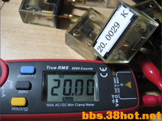

 楼主| 发表于 2016-4-15 19:58:23 | 显示全部楼层

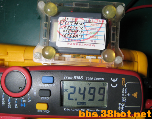

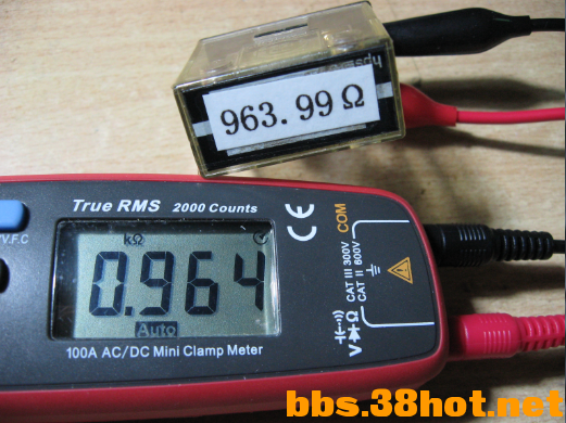

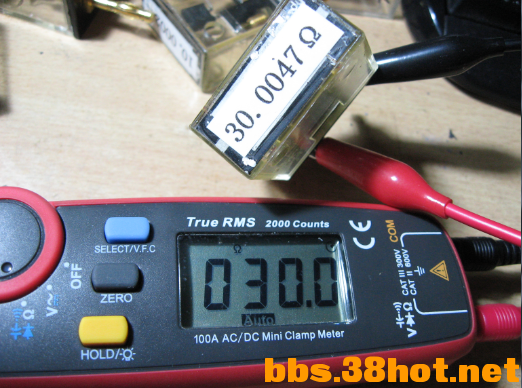

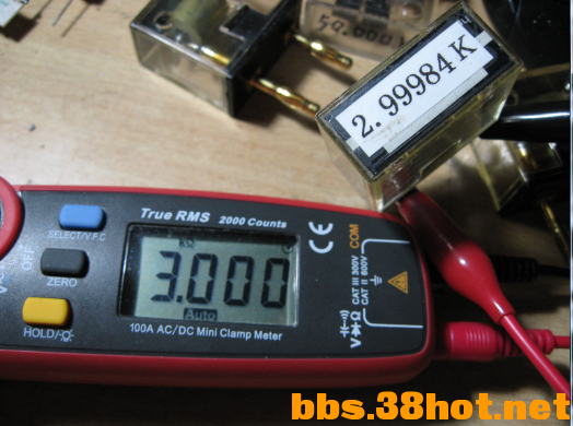

很久没有更新了,前一段时间在坛友“nod32”的大力帮助下完成了UT210E的升级,特把改造完成后的测量图发上来给大家欣赏,再次感谢“nod32”兄弟 QQ截图20160415161358.png QQ截图20160415161421.png QQ截图20160415161435.png QQ截图20160415161451.png QQ截图20160415161506.png QQ截图20160415161605.png QQ截图20160415161639.png QQ截图20160415161658.png QQ截图20160415161759.png QQ截图20160415183335.png QQ截图20160415183348.png QQ截图20160415183401.png QQ截图20160415183414.png QQ截图20160415200209.png 以前只有2000字读数,测量锂电池也就只能显示三位数了,改成6000字以后可就给力多了
