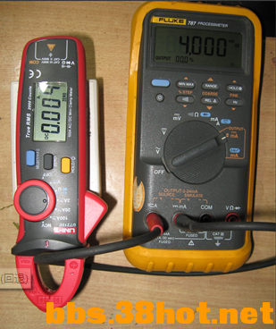

请问一下楼主和各位,我用过几个钳表,都有一个共同问题,就是导线在钳子里位置变化,读数也有较大变化,不知210e这方面表现如何?

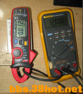

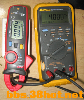

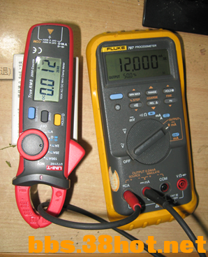

 楼主| 发表于 2015-4-23 12:30:34 | 显示全部楼层
hgjdwx 发表于 2015-4-23 09:27
请问一下楼主和各位,我用过几个钳表,都有一个共同问题,就是导线在钳子里位置变化,读数也有较大变化,不 ...

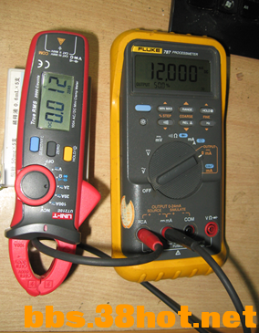

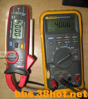

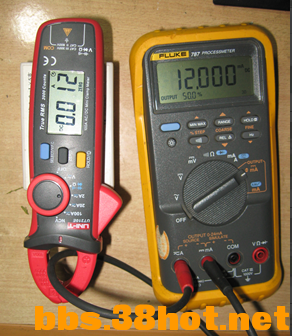

QQ截图20150423122315.png QQ截图20150423122336.png QQ截图20150423122400.png QQ截图20150423122415.png QQ截图20150423122433.png QQ截图20150423122512.png QQ截图20150423122532.png QQ截图20150423122553.png QQ截图20150423122612.png
这个钳洞口比较小,基本上没什么变化,但是钳子在方向上有旋转(地磁的关系)结果会有变化的。

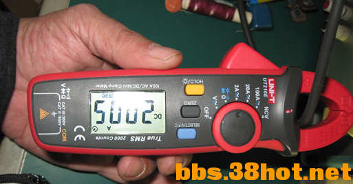

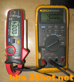

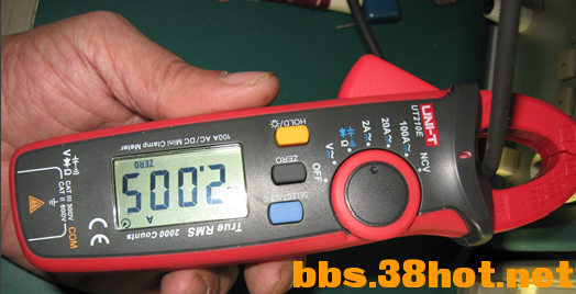

发表于 2015-4-23 12:44:01 | 显示全部楼层
你这样测试不容易看出来的,末位变化1个字就非常厉害了,要接近满量程才行,比如1.5A左右,主要是交流,我估计直流可能会变化更大一些

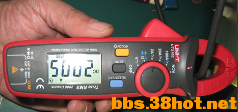

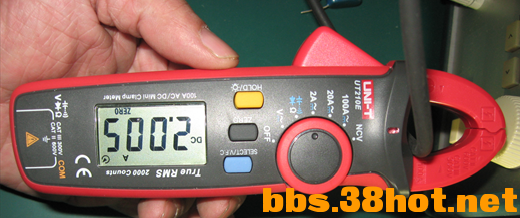

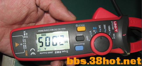

 楼主| 发表于 2015-4-23 13:05:59 | 显示全部楼层
hgjdwx 发表于 2015-4-23 12:44
你这样测试不容易看出来的,末位变化1个字就非常厉害了,要接近满量程才行,比如1.5A左右,主要是交流, ...
QQ截图20150423130215.png QQ截图20150423130240.png QQ截图20150423130257.png QQ截图20150423130319.png QQ截图20150423130338.png QQ截图20150423130356.png
好吧,满足你的好奇心。一手拿表一手拍照真的不好搞(本图仅代表本人自己的这个钳子)。

测量2A电流时最后一位读数有时会有一个字的变化,但这已经只有0.5%的漂移了,远高于厂家给出的指标了。
其实还有款更给力的UT211B,最小分辨率只有100uA,但是最大测量电流只有60A了,价格也达到300多元了。
发表于 2015-4-23 15:21:03 | 显示全部楼层
末位一个字的变化是0.05%啊
 楼主| 发表于 2015-4-23 16:26:19 | 显示全部楼层
hgjdwx 发表于 2015-4-23 15:21
末位一个字的变化是0.05%啊
哈哈!我计算错误了

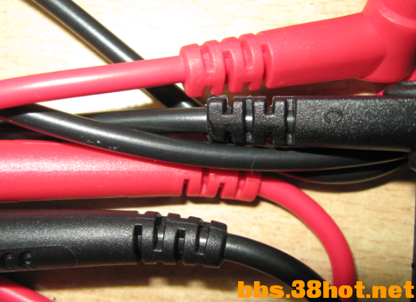

发表于 2015-5-7 10:21:05 | 显示全部楼层
表笔除了线阻之外也要看笔尖镀层,柔软程度等等。不够柔软导致缠绕的表笔线谈不上好线
 楼主| 发表于 2015-5-7 10:38:52 | 显示全部楼层
UT210E上配的这幅表笔,谈不上柔软,但是做工可是比以前的表笔强太多了。

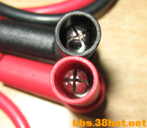

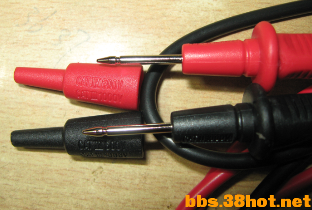

上几张细节图。
QQ截图20150507103716.png QQ截图20150507103736.png QQ截图20150507103803.png 0.03Ω左右一根的线阻,在国产货里面已经算是不可多得了(自己D的除外)

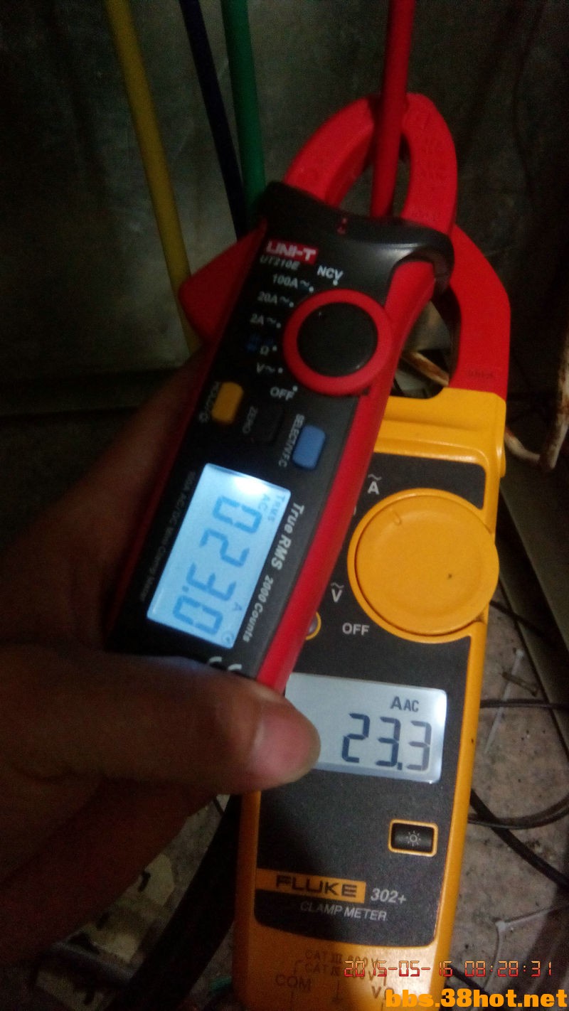

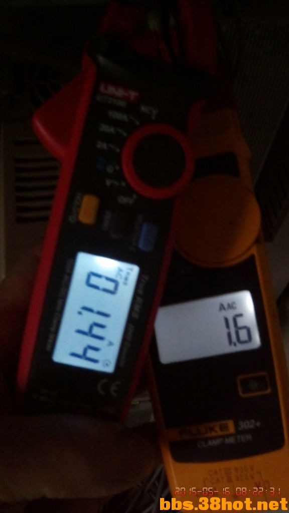

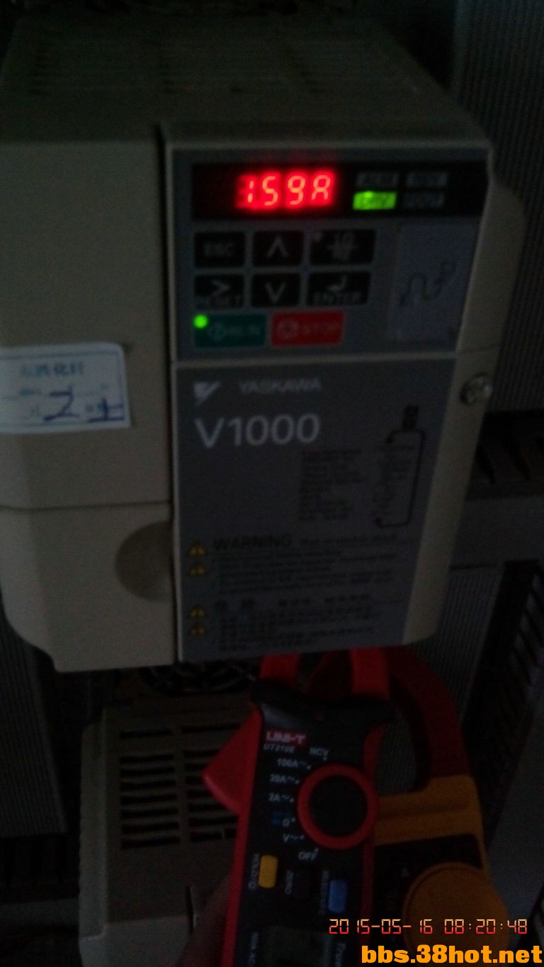

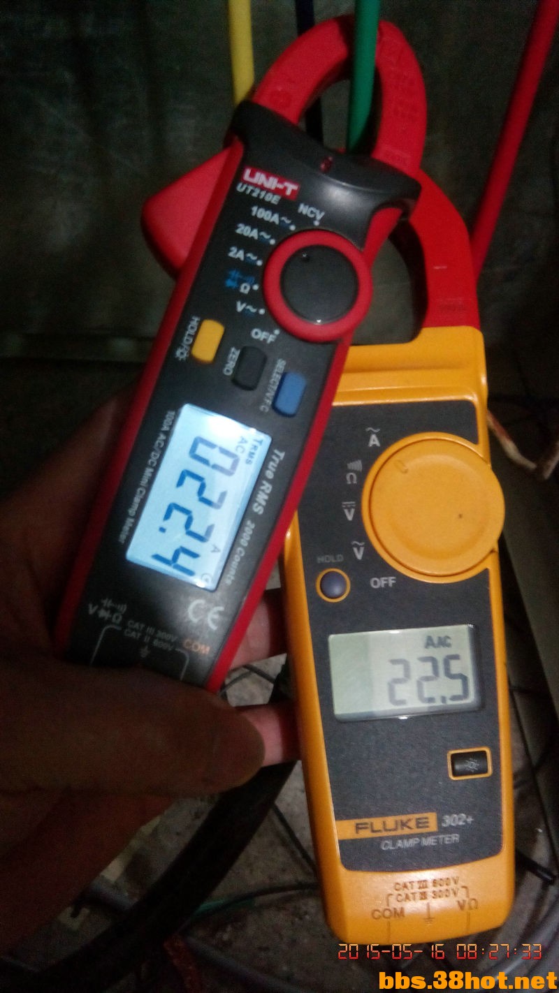

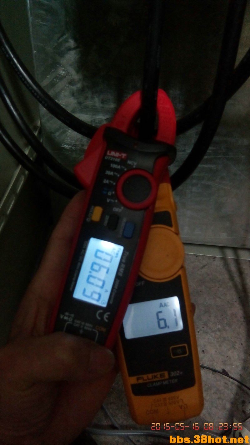

发表于 2015-5-16 17:20:18 | 显示全部楼层
我来上几张图片吧。安川V1000,103HZ,1.59A.
发表于 2015-5-16 17:23:31 | 显示全部楼层
安川F7,24HZ,23.0A
发表于 2015-5-16 17:25:27 | 显示全部楼层
对比的是FLUKE302+
 楼主| 发表于 2015-5-16 17:49:37 | 显示全部楼层
很给力!!!说明这个东西还是比较靠谱的
