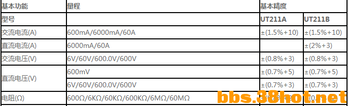

先谢谢楼主点评。我的表是在苏宁买的。随表带了本产品目录。看了一下这表实际是两个系列七款产品,对用户的针对性很强。UT210系列5款,属于强电电工表;UT211两款,属于弱电电气表。个人理解如下:UT210五款,A--纯电流钳表,电工、电机维修、物业用;B--加了些功能,机电维修电工用;A、B两款外形一样,和其余型号的表钳口不同。C--空调、制冷用合适;D--汽车电工用;E--顶配,加了V.F.C,针对变频维修用。UT211两款,A--交流钳表,B--交直流钳表。都是针对小电流测量来设计的。适合仪表测控行业用。

还是你厉害!一下子搜到它更给力的UT211系列,我去看了下,又被诱惑到了呀可惜要300多元了,先忍忍吧

感觉211系列就多了个0.1ma量程的交流,其他一样。如果不测漏电电流的话无所谓的感觉。

ut211b就带有直流测量了,更何况是6000字显示,很是具有吸引力的了。
