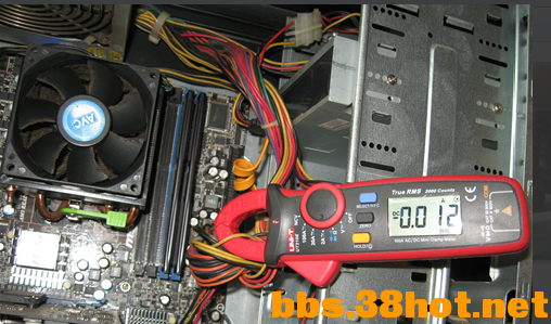

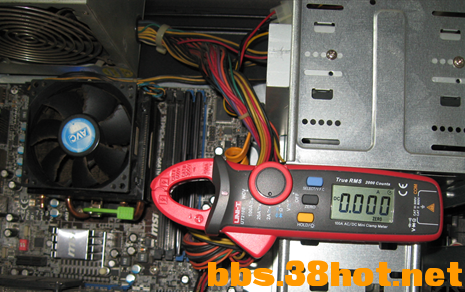

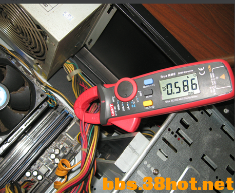

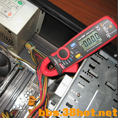

QQ截图20150402130908.png QQ截图20150402130952.png QQ截图20150402131042.png QQ截图20150402131117.png
这是测量电脑电源的图,出现负号是因为电流的走向。有人说有的钳表测量电脑电源会死机,所以我也试了试,CPU风扇停转是因为开了闪光灯的缘故。
