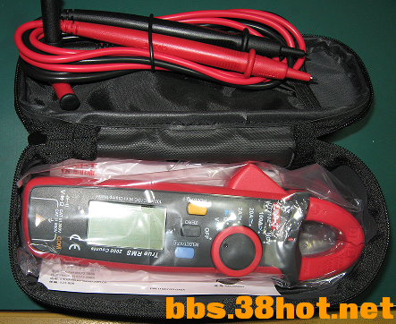

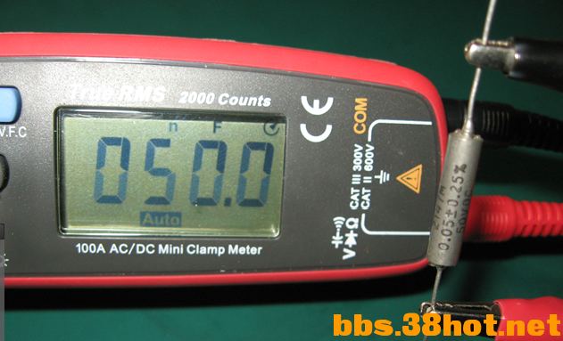

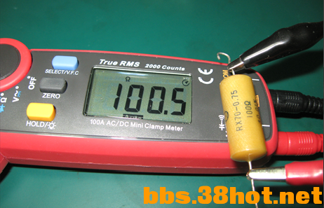

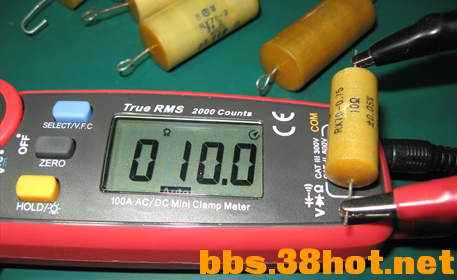

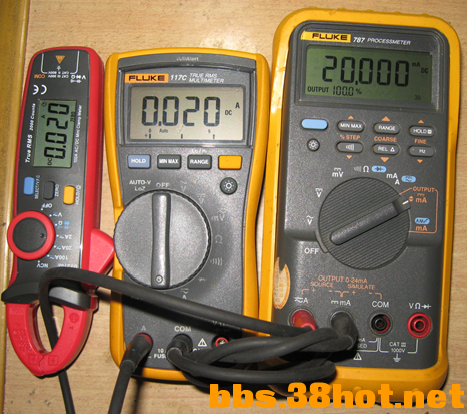

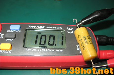

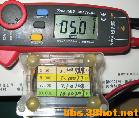

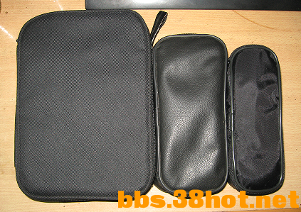

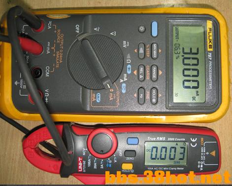

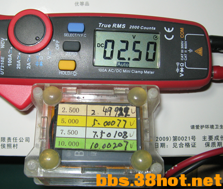

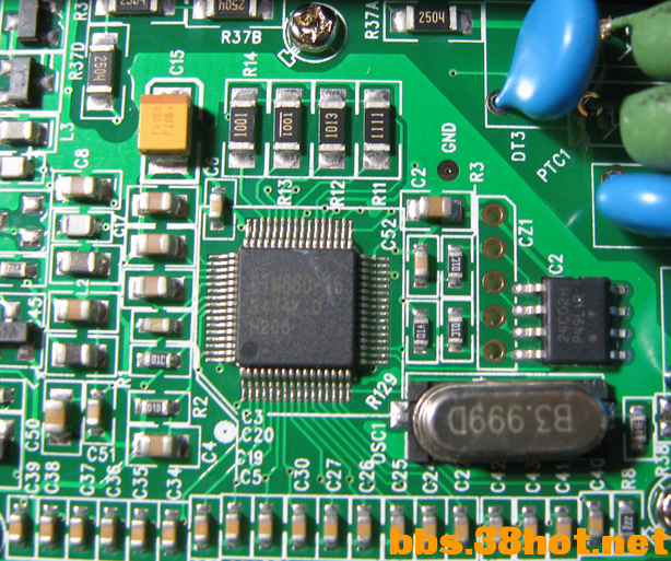

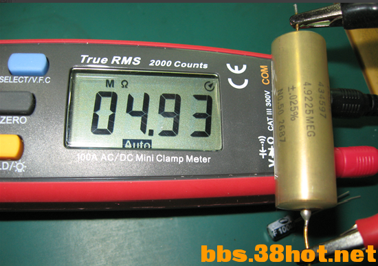

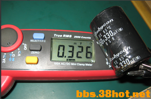

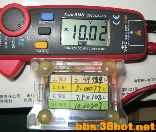

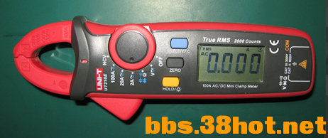

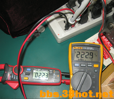

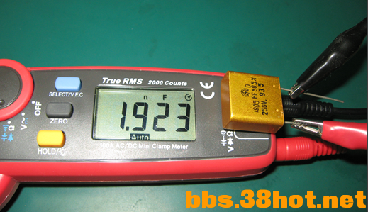

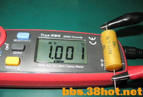

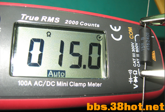

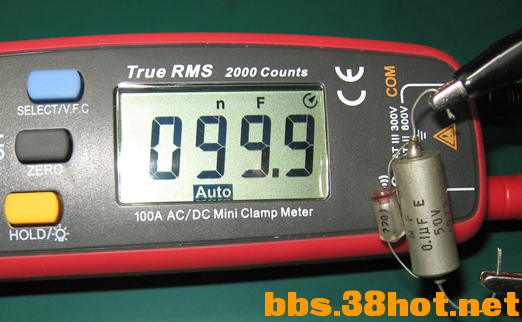

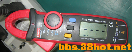

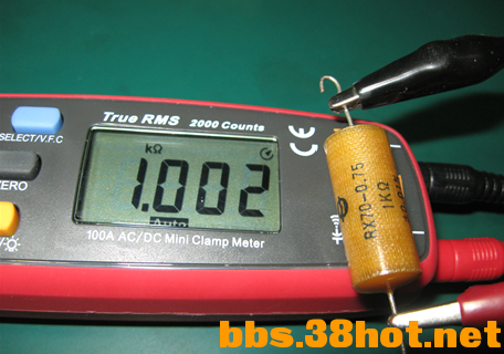

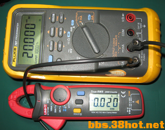

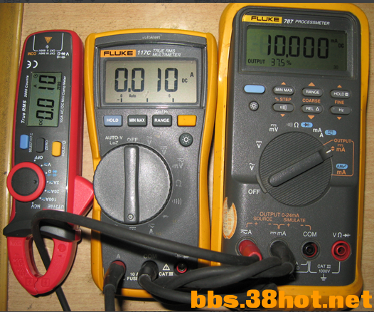

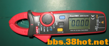

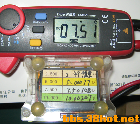

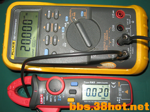

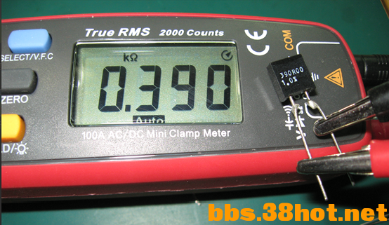

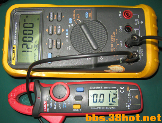

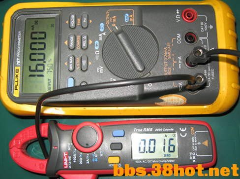

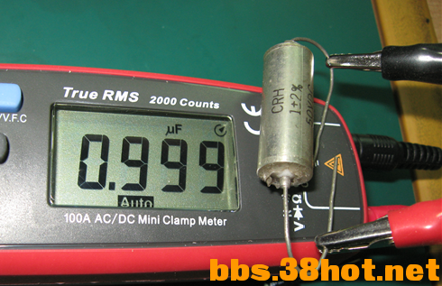

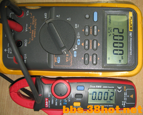

大爱这把钳子!小巧便携,内部做工不错!特别是这幅表笔的感觉已经跟以前的大不一样了!表的精度也对得起145元这个价格了,而且还带真有效值的!
前段时间竟然涨价了,蔑视淘宝商家!(不过据说可以跟老板还价的)

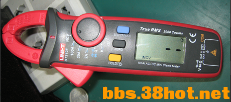

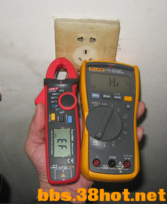

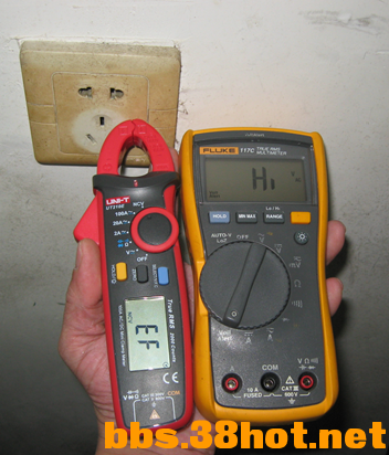

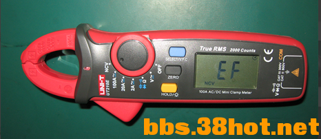

它带有的非接触式电压测量跟F117一样,无法侦测墙内的电源线
突然想到个新问题!这个钳形表恐怕不像有的进口高端货那样带有钳头自动消磁功能!随时注意远离磁场!钳头磁化了,也就失准了!

精度不错。

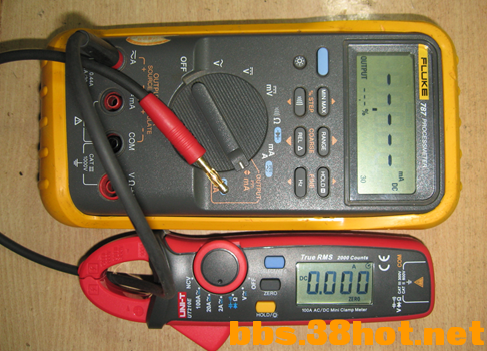

医生的787多少米入的?
 楼主| 发表于 2015-4-8 15:44:18 | 显示全部楼层
marshallemon 发表于 2015-4-8 15:11
医生的787多少米入的?
不要钱,人家送的

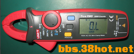

通断档有延迟吗?
发表于 2015-4-8 19:47:04 | 显示全部楼层
彭鹏 发表于 2015-4-8 15:49
这个是钳形表,以测量电流为主,特别是大电流线路可以无损测量,UT611是电桥,以测量电感电容电阻为主, ...
奥,谢谢,我明白了,是的我主要是用它测量电容和电阻,范围要宽,要精,看样子,我买对了
 楼主| 发表于 2015-4-8 19:49:49 | 显示全部楼层
w309039715 发表于 2015-4-8 19:21
通断档有延迟吗?
搭上去就响,感觉不到延迟。

发表于 2015-4-8 21:30:21 | 显示全部楼层
不是吧 ,精度还不错,有 优利德的 UT203,共立的203钳形表,优利德的跳动大,共立的电阻只能测到4000欧
这个确实 不错 大小电流兼顾
