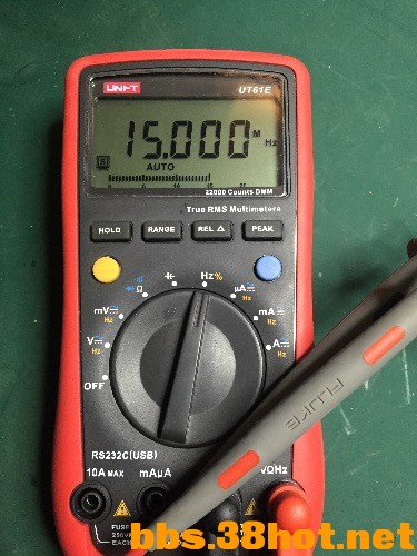

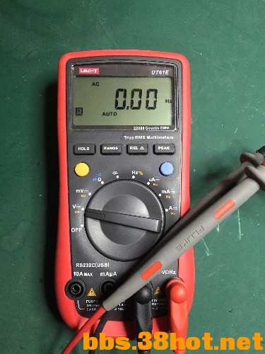

我用UT61E的频率档怎么测不了比较高频率的信号?感觉表本身的带宽很窄,衰减好像很厉害。输入AC 7V RMS的信号,只能勉强测到7MHz的样子,频率再升高,或者电压再设小一点,都测不了了。

发表于 2016-1-26 19:16:21 | 显示全部楼层
anjiyifan 发表于 2016-1-26 15:20
我用UT61E的频率档怎么测不了比较高频率的信号?感觉表本身的带宽很窄,衰减好像很厉害。输入AC 7V RMS的 ...
公司有新版的UT61E,能测试到33MHz,40MHz就不行了,信号幅度设定为5Vpp

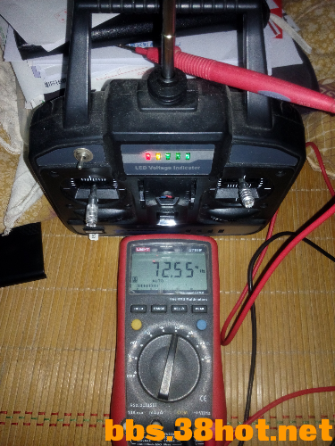

发表于 2016-1-26 20:35:19 38hot手机频道 | 显示全部楼层
我也不懂姿势对不对?请指点,和38号的晶振72.55MHz刚好能对上。

发表于 2016-1-26 21:03:35 | 显示全部楼层
看到你这个我突然想到,好像有人说UT61E测频率的时候断开万用表负极就能测出来了
发表于 2016-1-26 23:18:05 38hot手机频道 | 显示全部楼层
yeshadow 发表于 2016-1-26 19:21
sine
知道原因了。我之前是在电压档的频率测试那。调到专门的频率测量档就可以了。同样的信号结果如下:
发表于 2016-1-27 14:34:58 | 显示全部楼层
是要到专门的频率测量档的,但是新版的好像只测试到了30MHz左右,昨天夜晚回去就睡了,今天来上班忘带老机器过来对比了,我记得老机器能测很高的,这个机器标称能测试到220MHz,新机器反而测不了了?奇了怪了
