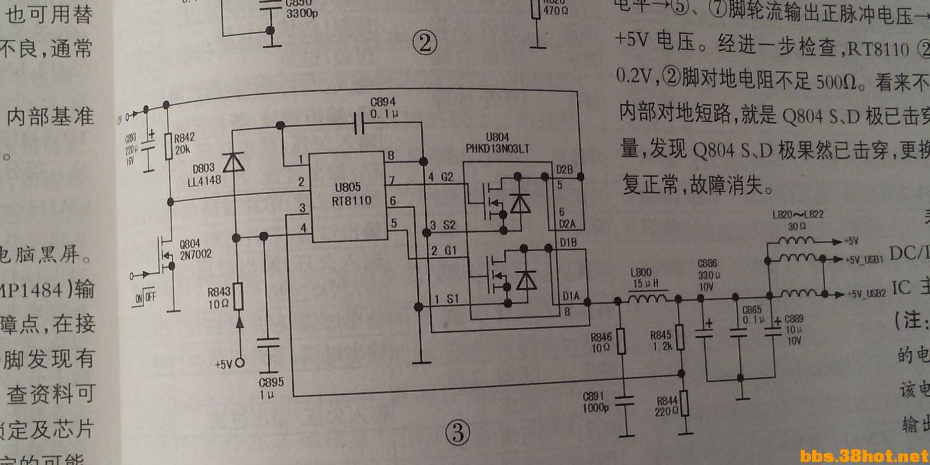

液晶彩电也有12V变5V这样降压型小电压大电流的,尤其是最近几年,而且有越来越多的趋势,比如TCL L32P7200A液晶彩电主板电源电路RT8110,就是12V变5V高压变低压降压型DC-DC电路。
电路图我上传失败了,错误提示:Server (IO) Error
TCL L32P7200A液晶彩电主板电源电路RT8110电路图终于上传成功了
是不是UT61E同样也不适合维修测试液晶彩电?
