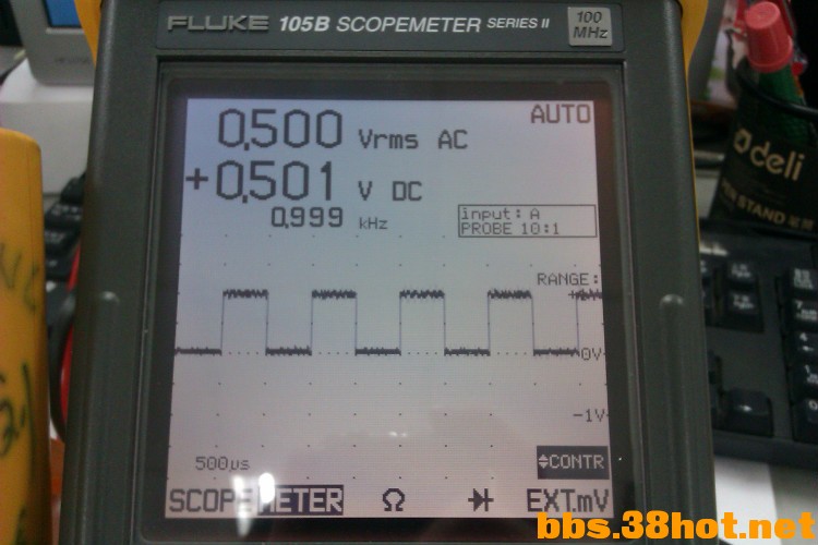

发表于 2015-3-28 09:45:44 | 显示全部楼层
满江红 发表于 2015-3-27 20:46
说说怎么个最爽,谢谢。
有波形显示: 6598281428471301970.jpg
发表于 2015-3-28 10:52:32 | 显示全部楼层
楼上的。我个人是做电脑维修的。一般情况下不需要示波表来判断问题,笔记本中基本上所有芯片的供电方式都是PWM电压。测量的结果要么就是没有,要么就是正常,过低/过高都会引起保护 从而结果就是为0(因为保护非常快)。所以用的表,电压方面只要能正常测PWM电压值就行了。也不需要看波形(需要看波形的时候肯定用示波器,比如到底是芯片没工作,还是工作后立马保护)。UT61E/U1232A 我用了 都是不能正常显示正常的PWM电压(指的是电感前),所以感觉非常不爽 。楼主估计也和我一样的苦恼。
