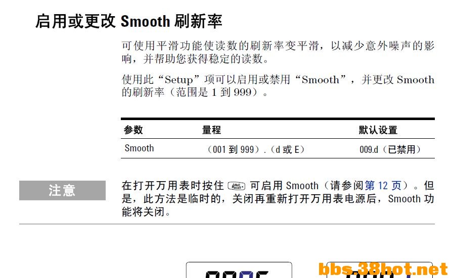

发表于 2015-3-19 08:57:41 | 显示全部楼层
妖刀 发表于 2015-3-14 12:28
安捷伦 U1232A 也这样。表没问题 测PWM像大便。比UT61E还差,61E还有数值 1232A有的时候10秒都根本没数值。
U1232A  自动换档很慢,切换到手动量程试试。
另外此表还有Smooth平滑功能,可以试一下。

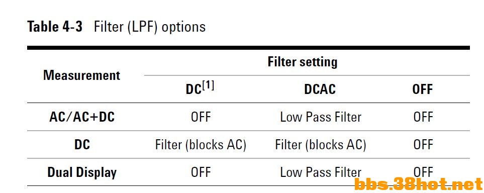

发表于 2015-3-19 11:00:57 | 显示全部楼层
另外,高端表的滤波器是可以选择开/关的。而且有两种滤波器,交流滤波器是配合DC档使用的,低通滤波器是配合AC档使用的。

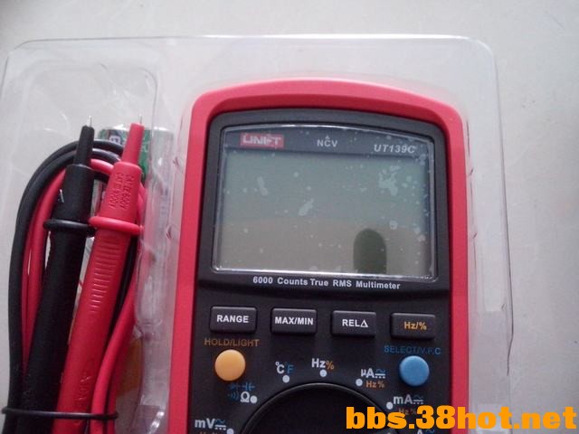

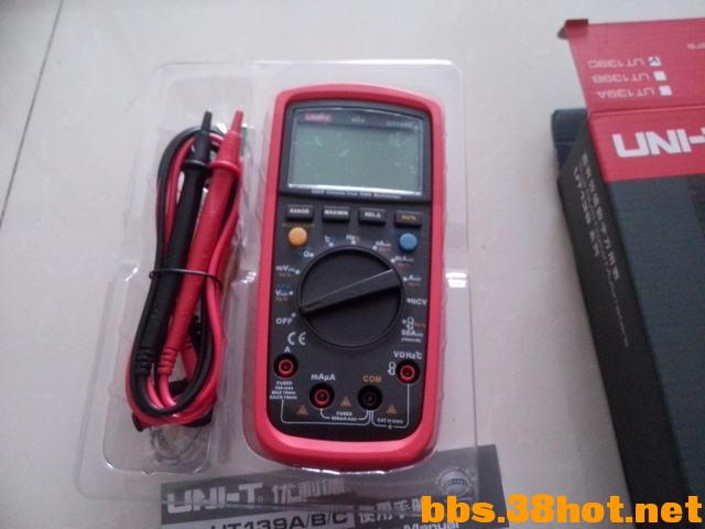

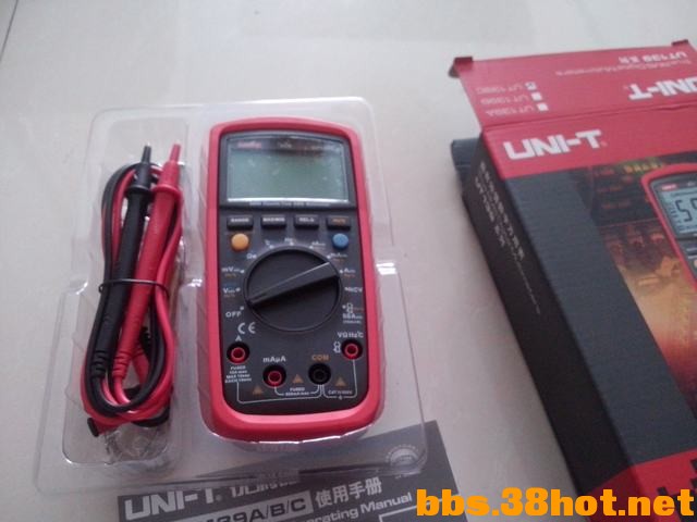

刚拿到手,等温度恢复,试一试看看效果。

用了谈谈你的感受,谢谢!
我去年1月买的,190元,实体店。

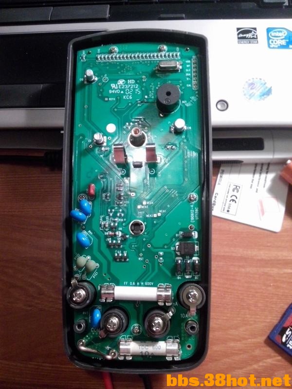

散淡 发表于 2015-3-19 22:00
用了谈谈你的感受,谢谢!
我去年1月买的,190元,实体店。

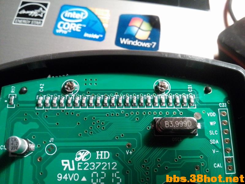

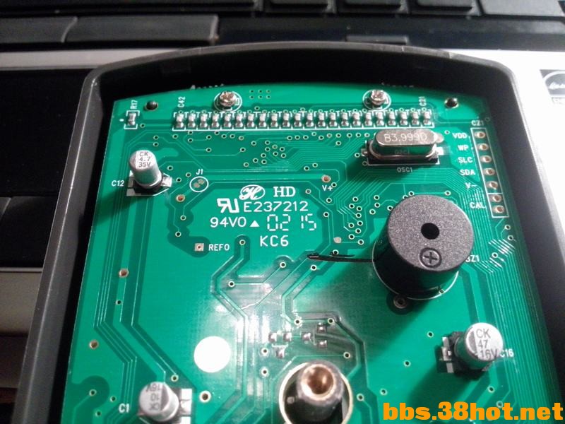

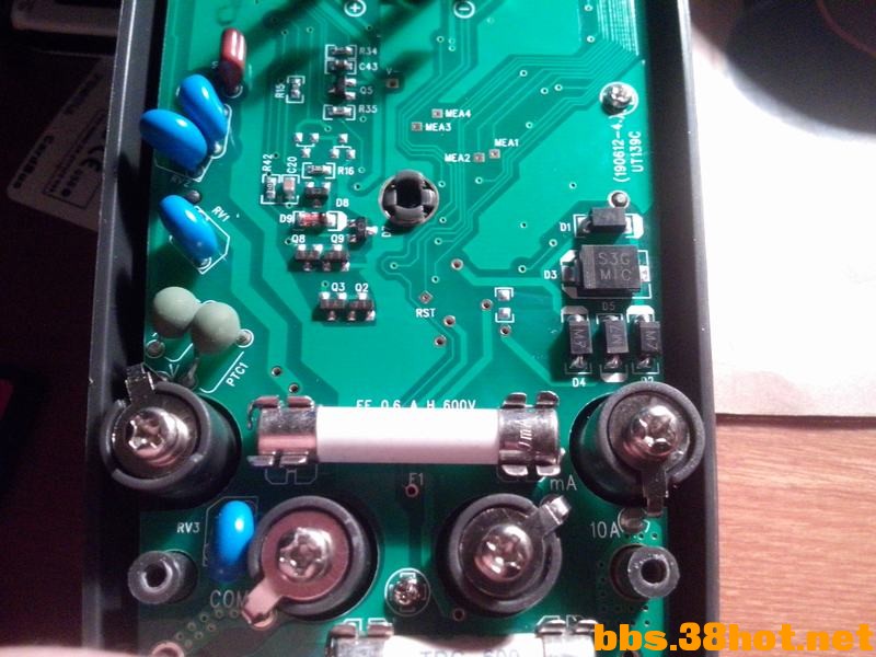

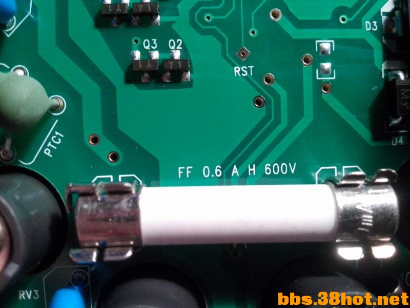

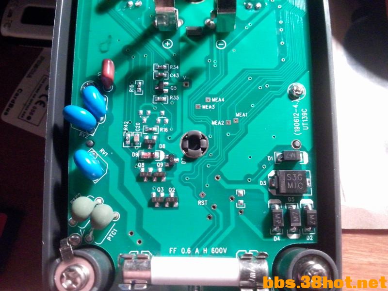

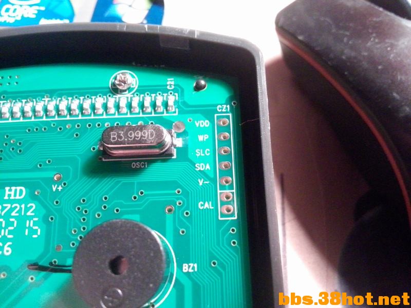

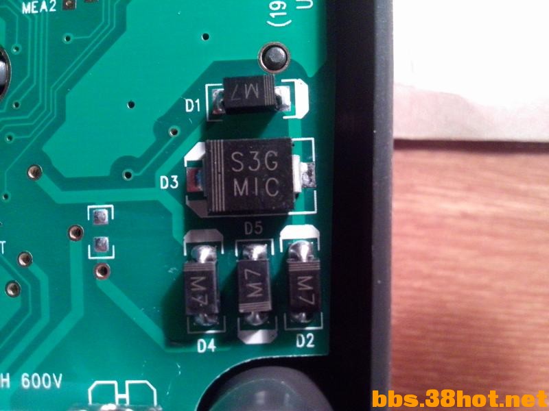

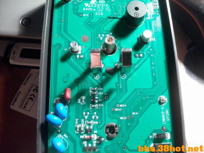

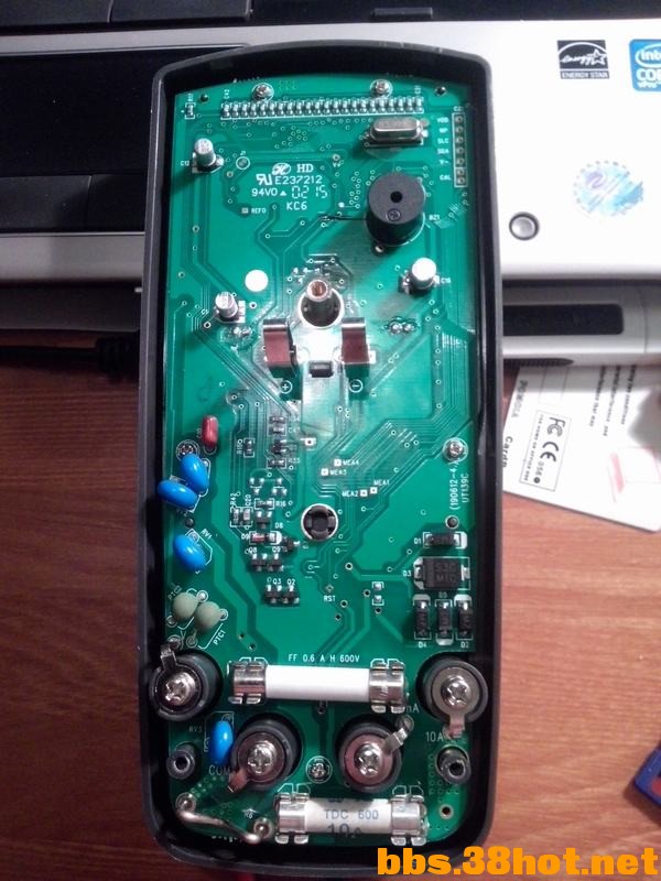

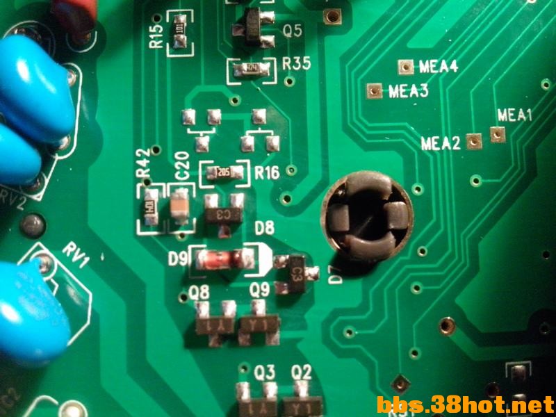

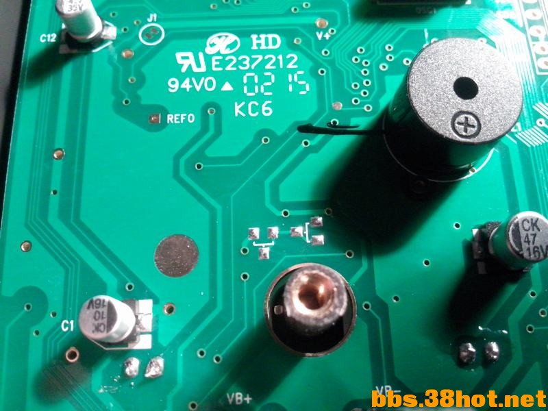

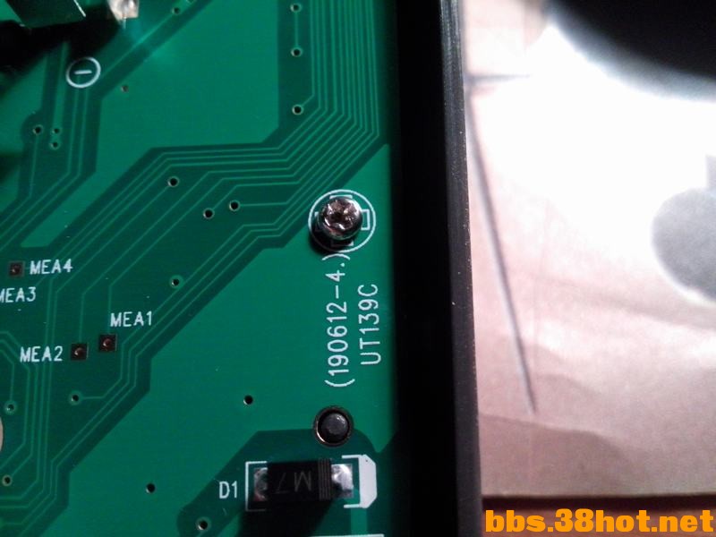

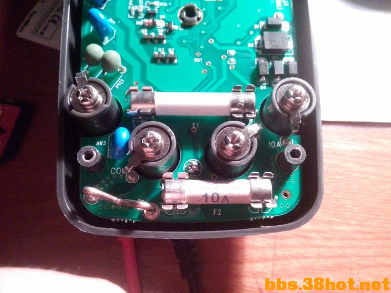

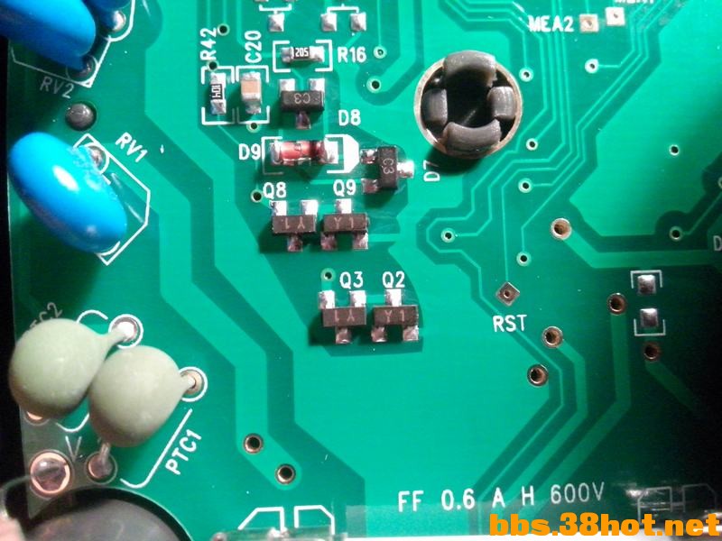

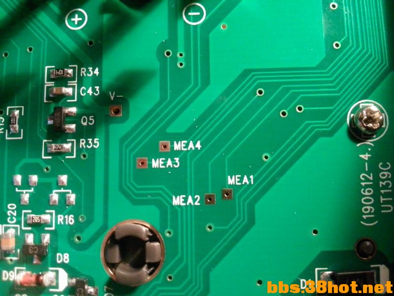

跟一个50000字的表对比结果如下,参考表示校正和检验过的,比较可信。实测结果指标比说明书上高不少哇。
实测直流电压误差约0.1%,电阻实测误差约-0.1%,交流50hz220v实测误差非常小,约0.01%(???不知道谁准确),二极管显示电压3v,开路电压约3.2V,短路电流约1.2mA。温度变化10度左右测量值无变化(估计时间短看不出来),uA档电阻100Ω,mA档电阻约2.2Ω。关于速度,电阻档自动,短路表笔,约2秒显示到0。直流档自动,0.5秒左右稳定。

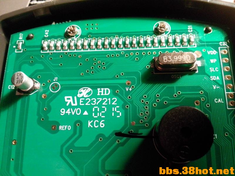

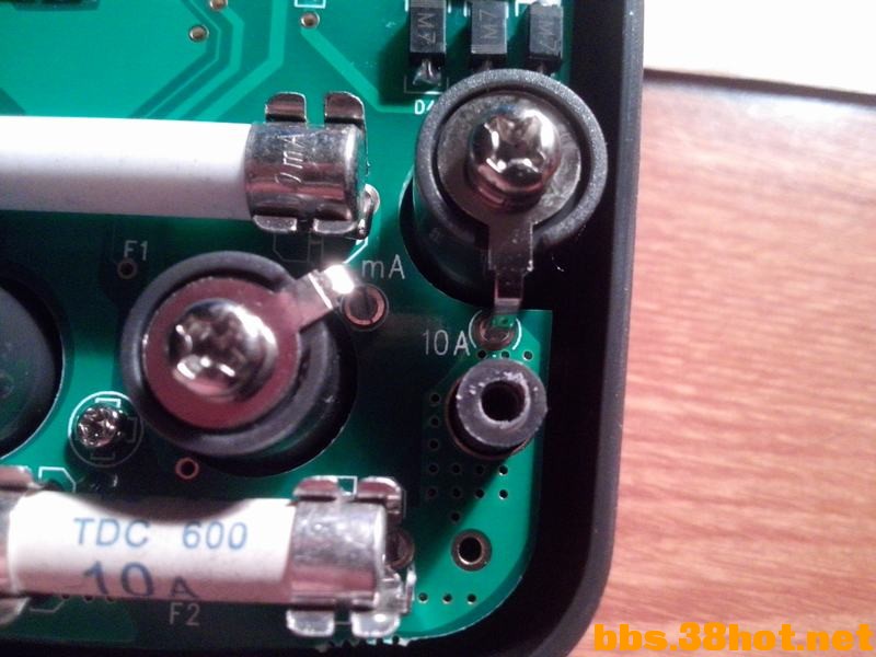

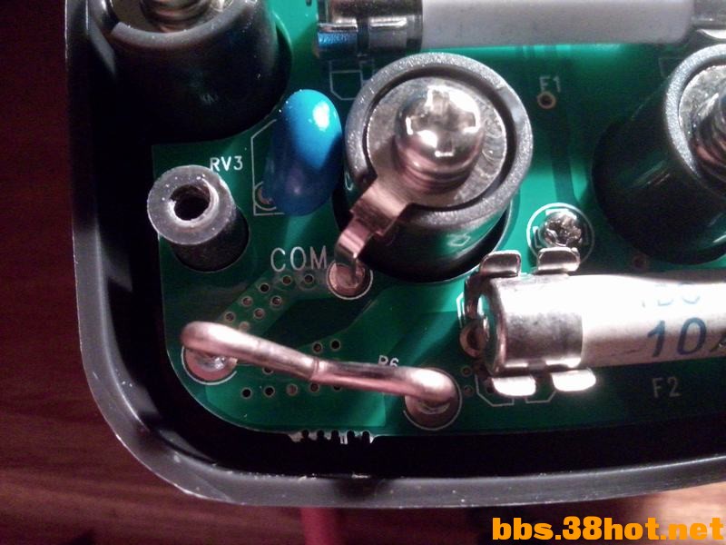

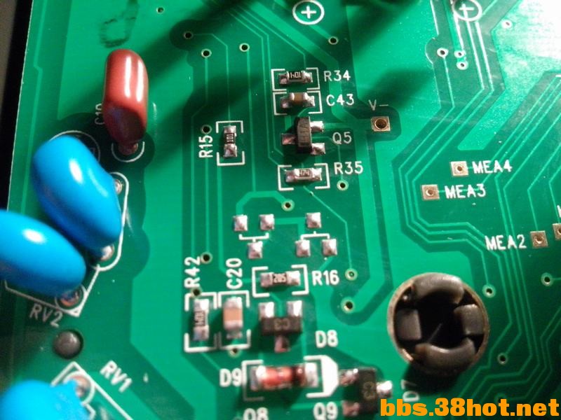

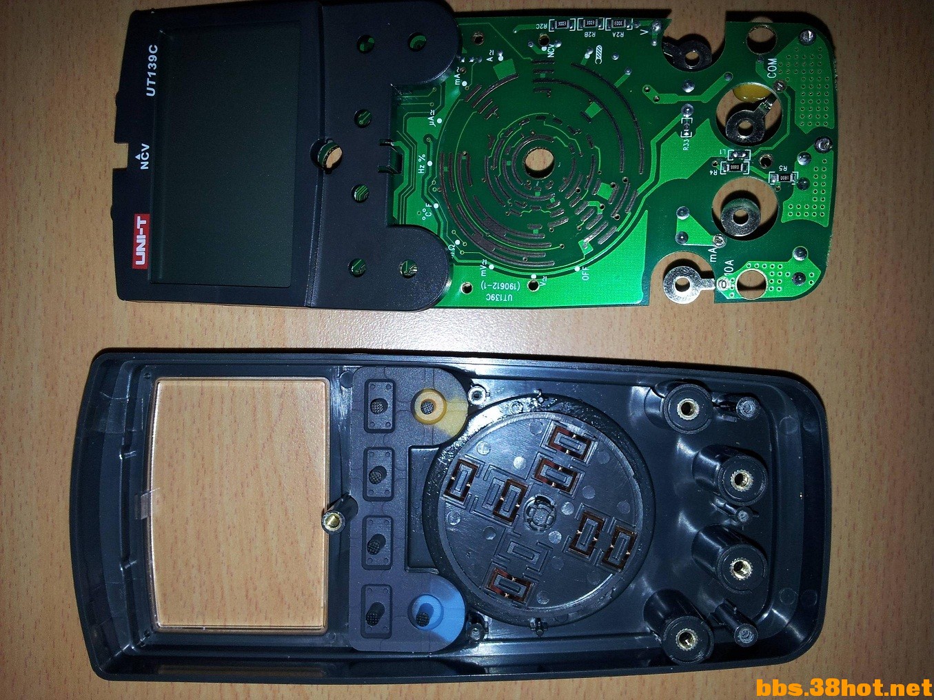

至于价格吗就不说了,广东买来的,下面打开看看吧

做工对得起价格。不比外牌差多少。
耗电很省,做个日常用表,天天开着不心疼。

 楼主| 发表于 2015-3-20 10:20:25 | 显示全部楼层
用的什么芯片方案,网上看到的怎么都不拆正面?
发表于 2015-3-20 10:28:20 | 显示全部楼层
原因很简单,原打算全拆的,但开盖后,内部看起来还不错,实际测量指标也不错,外观和换挡手感也还行,就都舍不得拆呗,等玩一段时间就有拆的了。
 楼主| 发表于 2015-3-20 10:35:06 | 显示全部楼层
139C的表笔座 要比UT61E靠谱多了

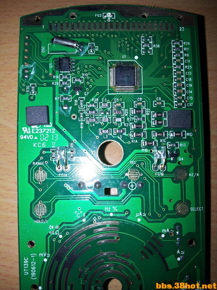

新的没问题我也不拆,有问题拆了拍张也方便,我也拆到你的成度。下面是老外的拆机图。
我买139,没上网看,网上评测也是我先说,我是实话实说,这样后买的也不后悔。
