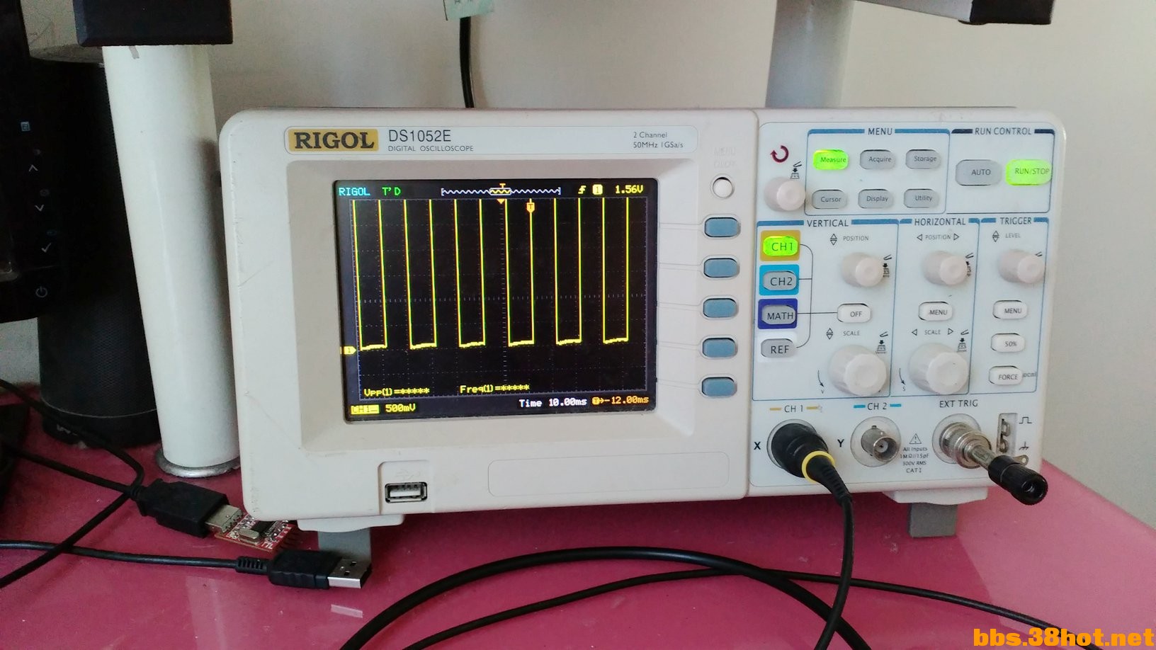

开贴讨论普源示波器输入通道是否存在设计缺陷或设计不合理。(产生机理已更新53楼)
 楼主| 发表于 2014-10-3 16:25:05 38hot手机频道 | 显示全部楼层
温度对此款机器的基线影响很大,看了网友对普源新款新近出厂机型的温度测试,发现虽然也不好但比1052e强很多,普源说明书说温度变化超过5摄氏度就要求执行自校正。分析了一下电路,现在比较怀疑ad8370,还需做近一步测试。

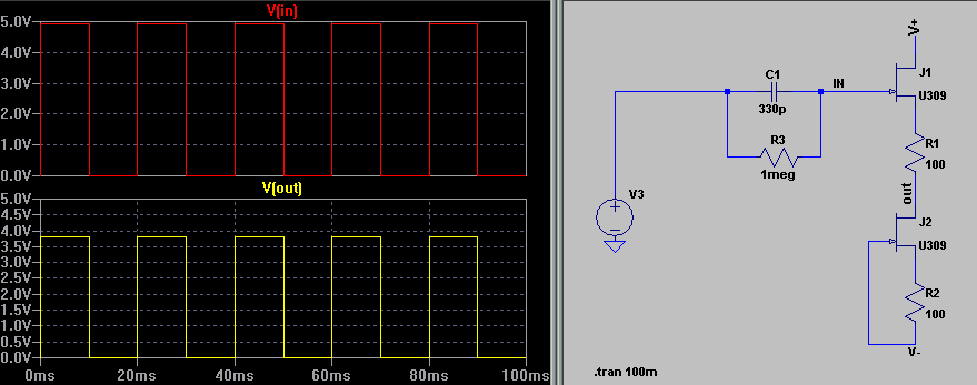

個人意見談談這個問題
切確的說這不是一個缺陷
不成文的規定是,只保證波形能完整放在屏幕內,看不出明顯失真.
不過現在器件很好,這點通常什么示波器都是滿足了的.
對輸入前端簡化 不考慮运放做低频放大时...
当输入达到5V输出因供电范围被压缩,但如果只看波形低压部分这问题不是很严重
輸入比方達到6V時,jfet或前置保護二極管正偏導通.C1被充電.
實際還用了運放保證低頻穩定性.
從1052的圖上可以看到,運放同樣是5V供電,非RR.
也就是說,4v後無法滿足閉環反饋,這將引起失真.
同時這里又負責了偏移調整,結合偏移量可能進一步縮小了動態.
R不可能不懂,動態設計的大,考慮的點會變多,無特別需求沒必要做這么好.
而TEK前端是專門開發的,泰克一向有能力并且喜歡開發專用組件,甚至可能中低端機都用類似的模塊.
我覺得這不是一個技術,而是決策和多方面能力問題.然而確實大大限制了使用范圍,這個飽和相比半導體飽和的速度差太大了.

发表于 2016-3-27 11:23:34 | 显示全部楼层
tudou204 发表于 2016-3-27 10:22
既然不考虑“低频放大”,那么你仿真用50Hz的频率是不是有点低了,最低也得上kHz级别吧。我想你说的 “当 ...
用低頻仿真是完整展現整個失真和恢復的過程
如果用中頻反而看不到整個過程.
一般的偏移 確實是,屏幕內波形的偏移.
最多給你做成,整個偏移范圍內,整個波形的中低頻(不包括高頻),沒有夸張的失真.
事實上有時有兩個偏移,一個是以屏幕格子作為參照,一個是絕對偏移.
有絕對偏移的通常都具一定的抗過載.
這個確實是想不想做的問題,隨便一個放大器都不會有這么差的抗過載能力,這是非常嚴重的了.
祗能說R相對別的確實更不注重前端的動態.如果前端供電是8V 9V,內部偏移功能另外+,而不是在這里,這問題要好的多.

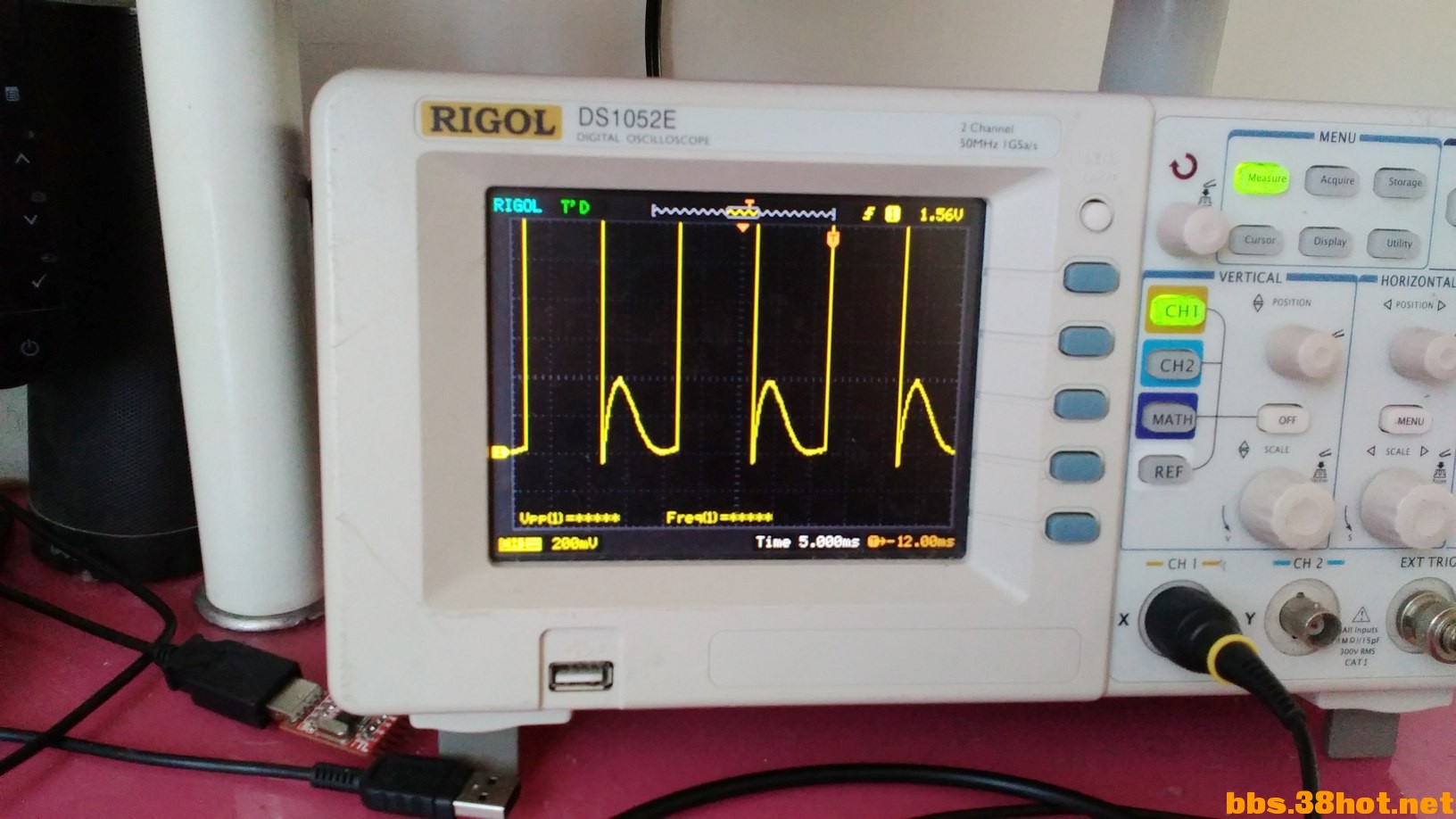

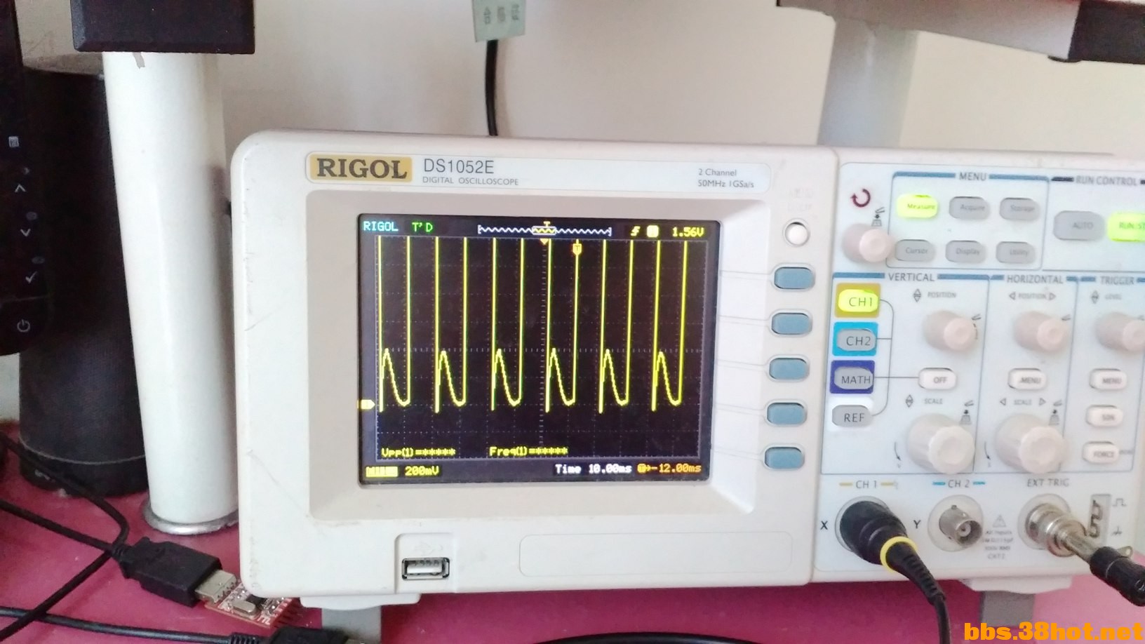

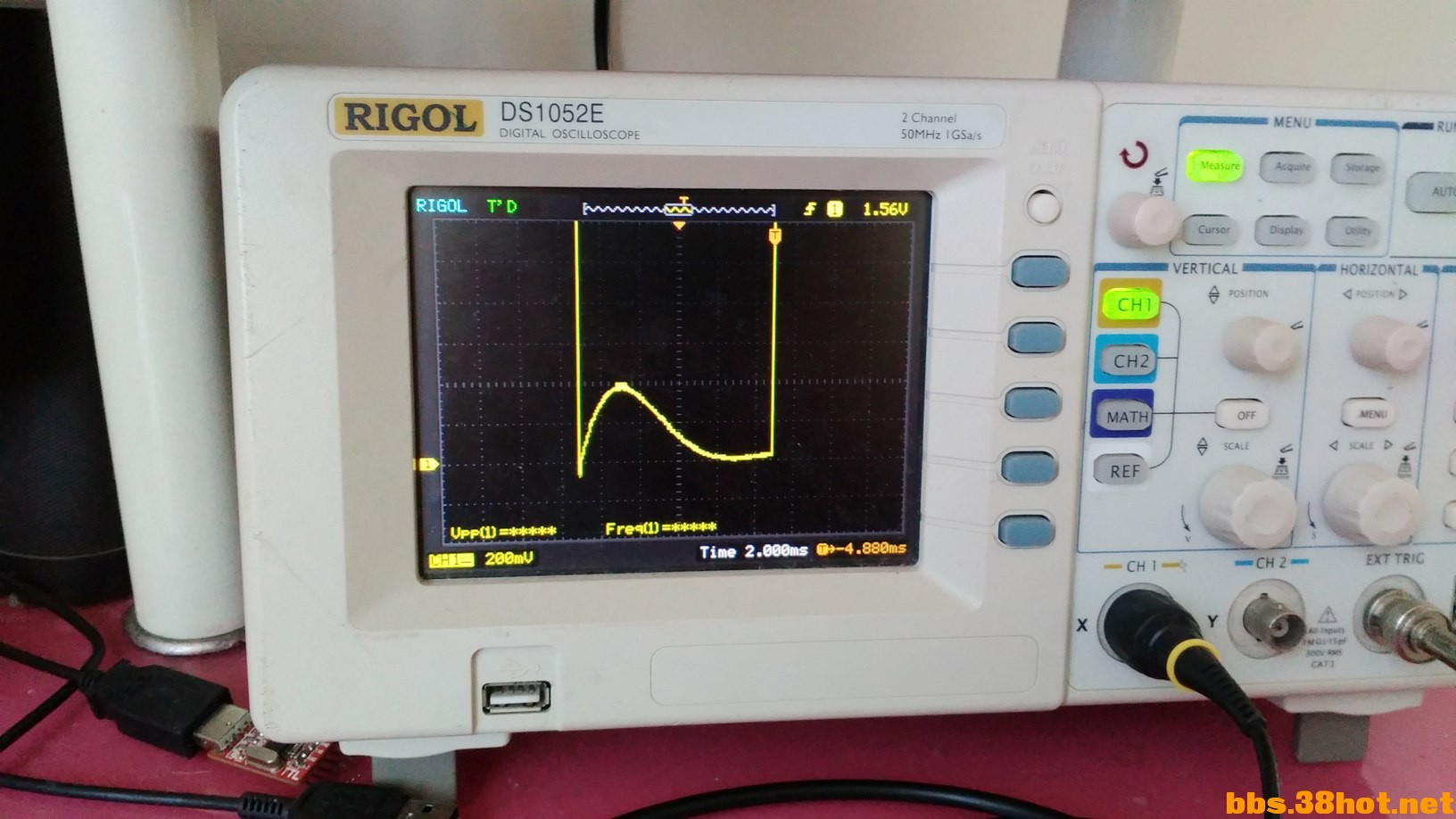

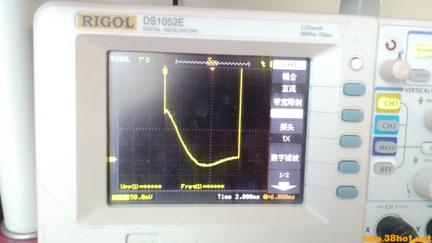

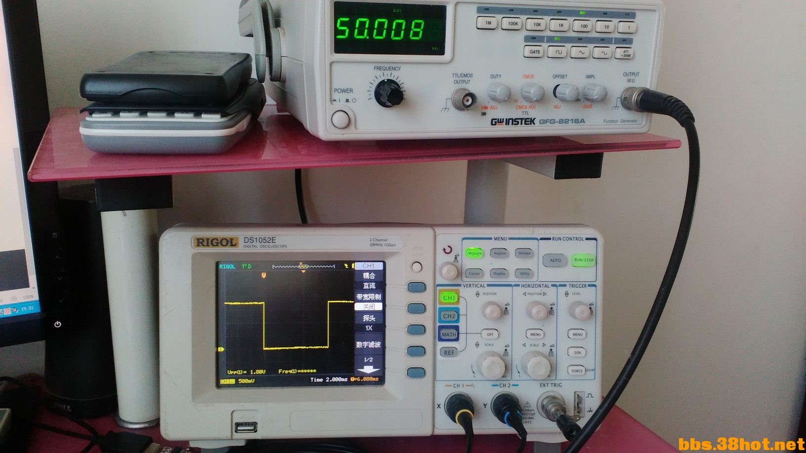

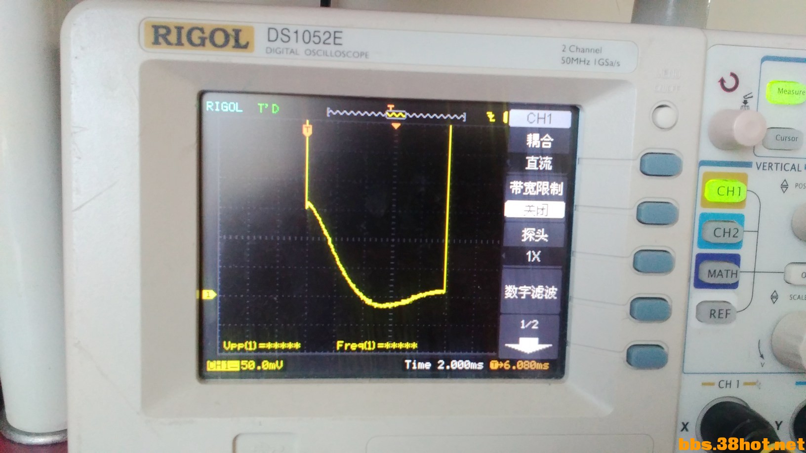

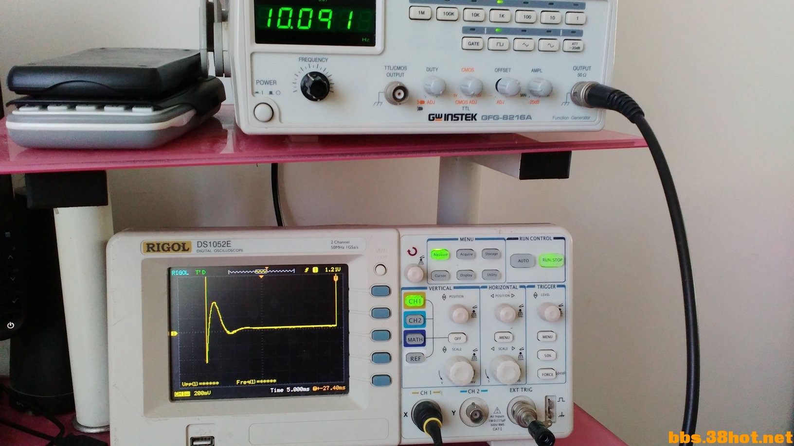

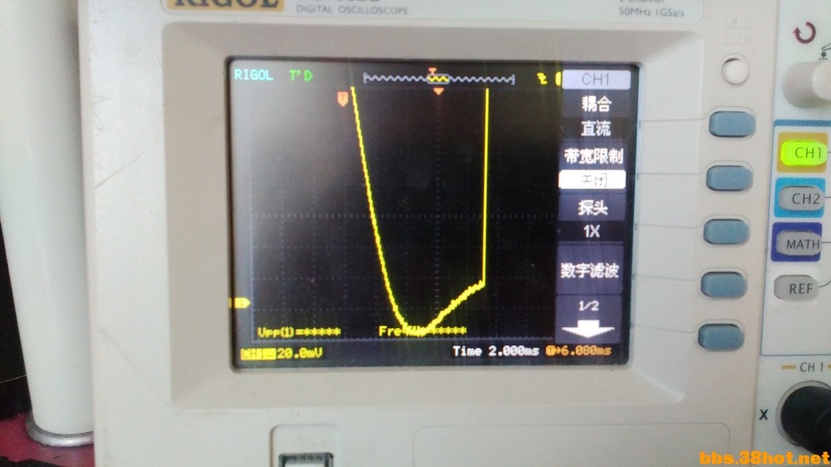

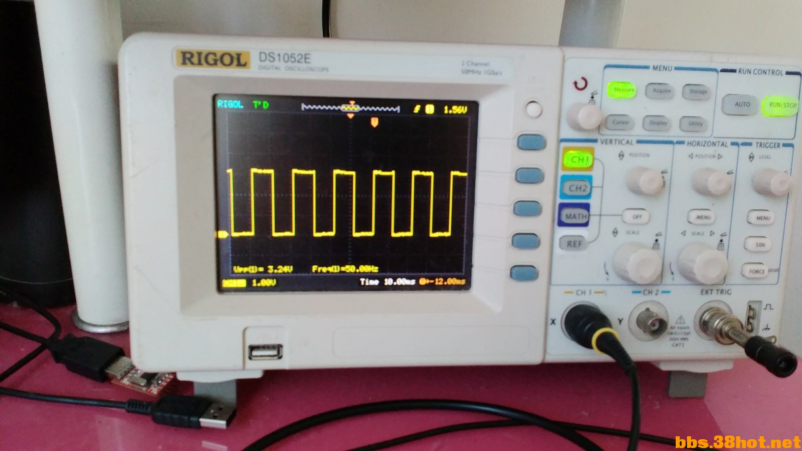

 楼主| 发表于 2016-3-27 12:50:41 | 显示全部楼层
如果用中頻反而看不到整個過程.

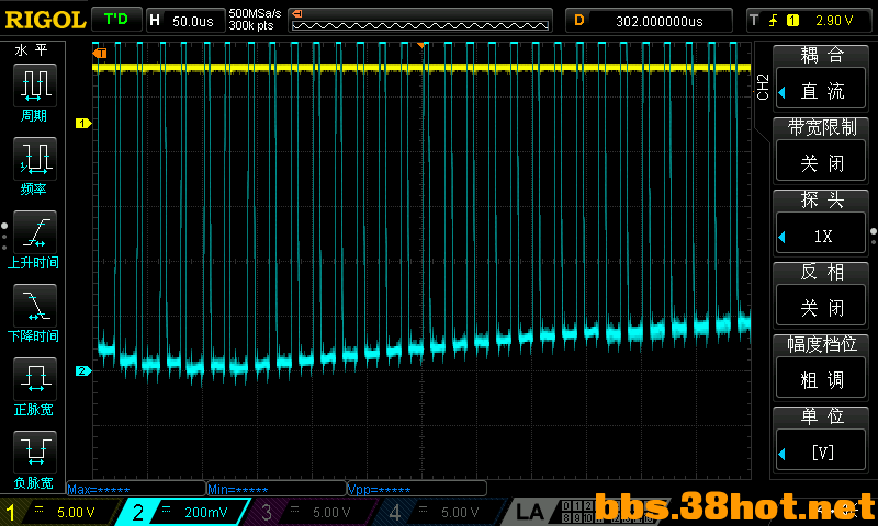

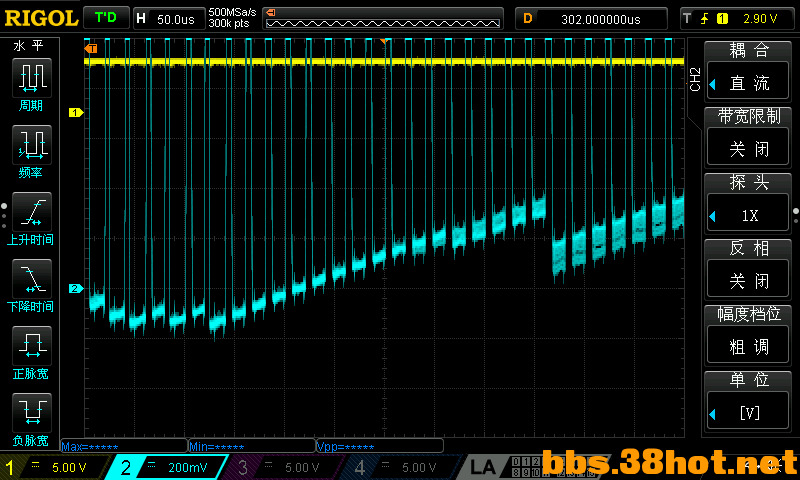

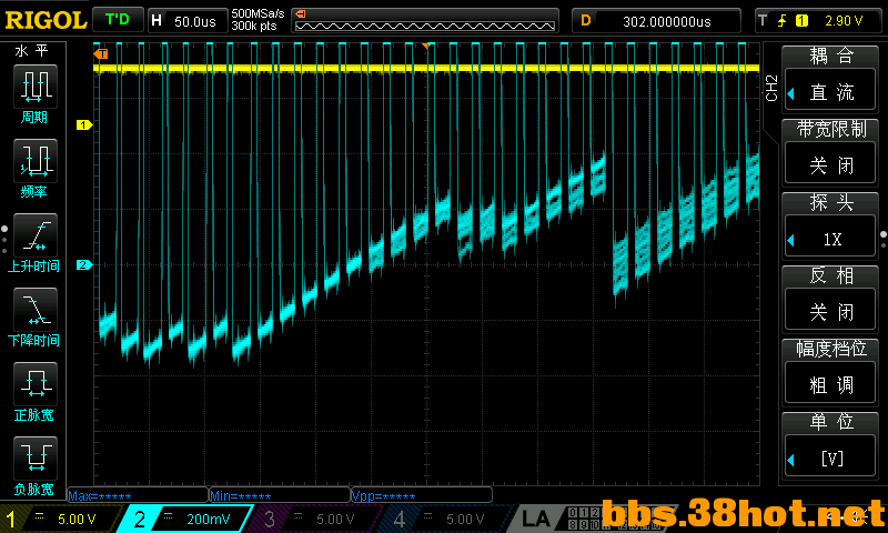

那好吧,我也用50Hz实际测一下。
50Hz  注意信号的幅度和示波器档位
近一点看看
开始调整示波器垂直电压档位
出现曲线了
展开看看
再展
100mV/div看看啥效果
频率进一步降低10Hz
还是10Hz

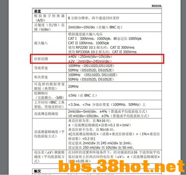

普源说明书截图,关于偏移调整的指标。

发表于 2016-3-27 14:47:13 | 显示全部楼层
tudou204 发表于 2016-3-27 12:50
那好吧,我也用50Hz实际测一下。
看來手冊里已經有明確動態范圍的標識了,這樣就無可爭議了.
從結果上來看超過動態范圍後,所引起的飽和恢復和預料差不多,在超長時間後達到0點.
關于這點再談談個人意見.
很長一段時間里,模擬前端不是重點.
主要重點在于數字化,軟件等功能上,時域精度如果不是特殊要求,他本身已經不限制大部分應用.
針對小部分特殊應用,說的簡單粗暴點就是請另外出錢...
至于集成化我覺得主要在于,通用性以及方便進行嚴格的測試等.當然另一方面是要有條件...(和性能沒直接聯系)
剛測試了下,旁邊老ag范圍還沒那入門20m示波器來得寬,可見側重之處.

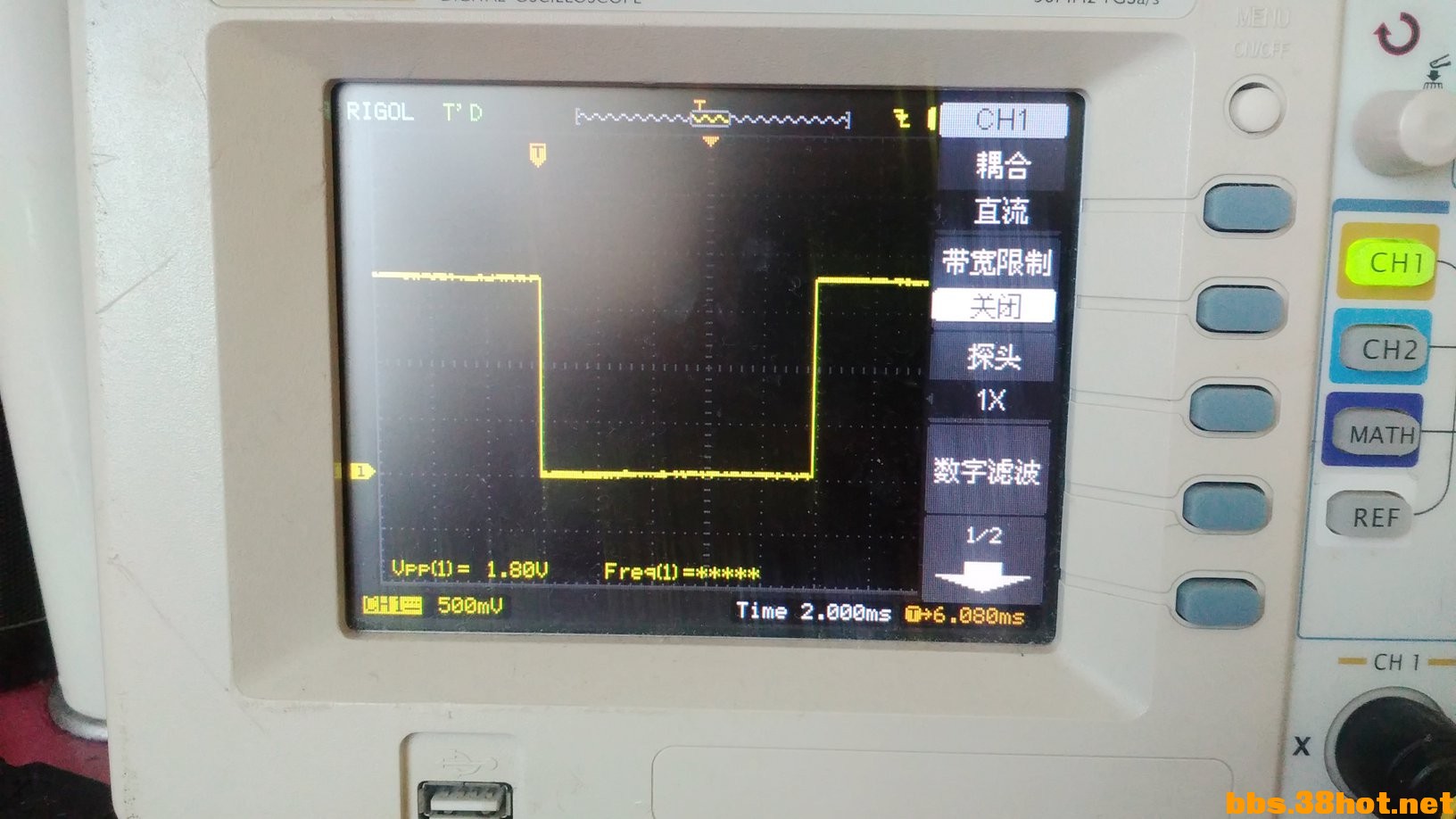

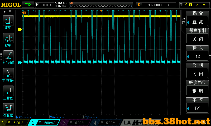

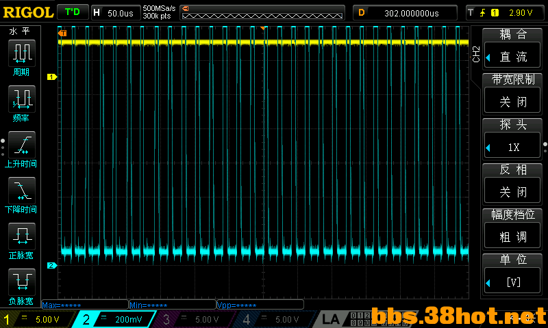

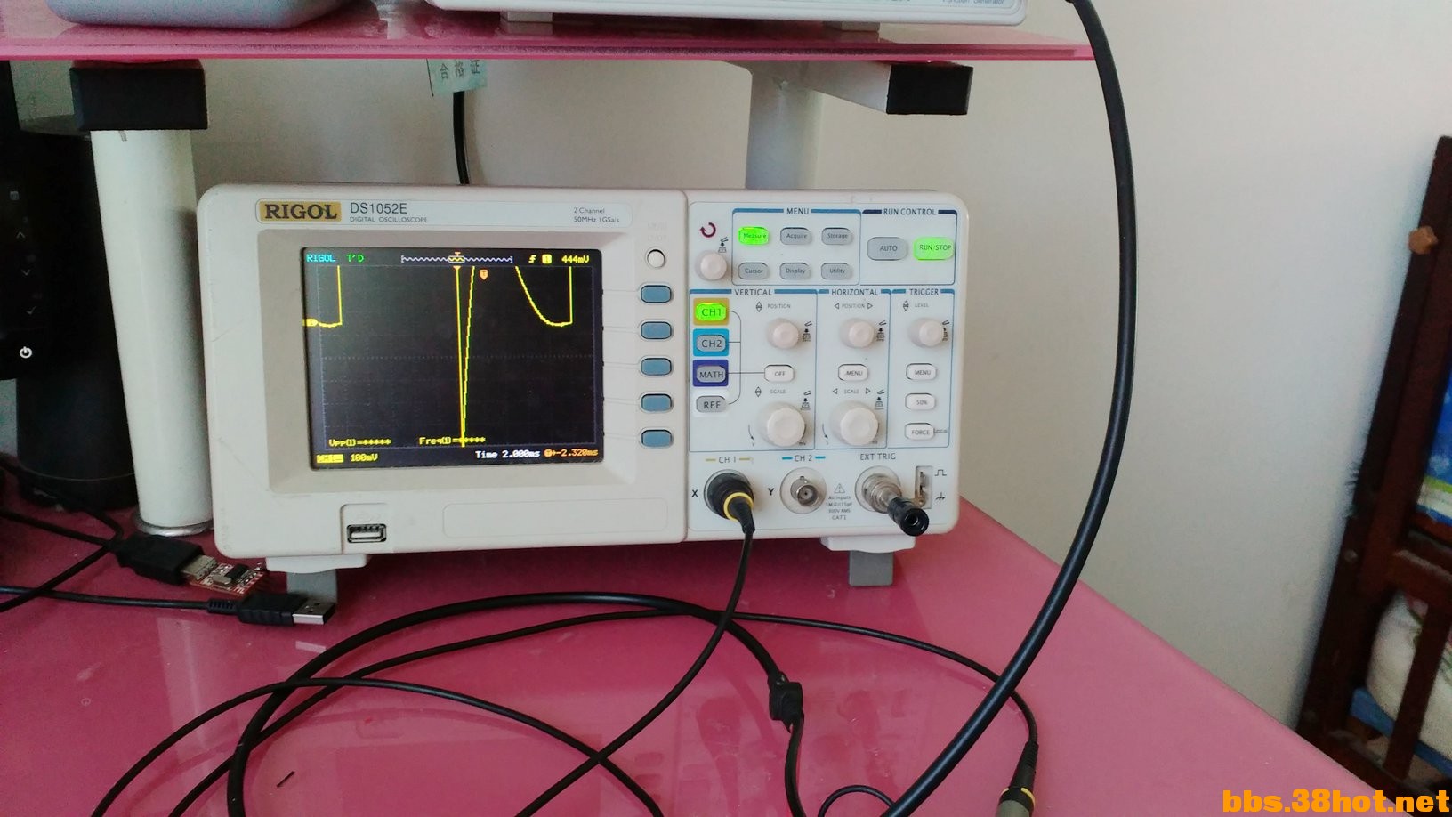

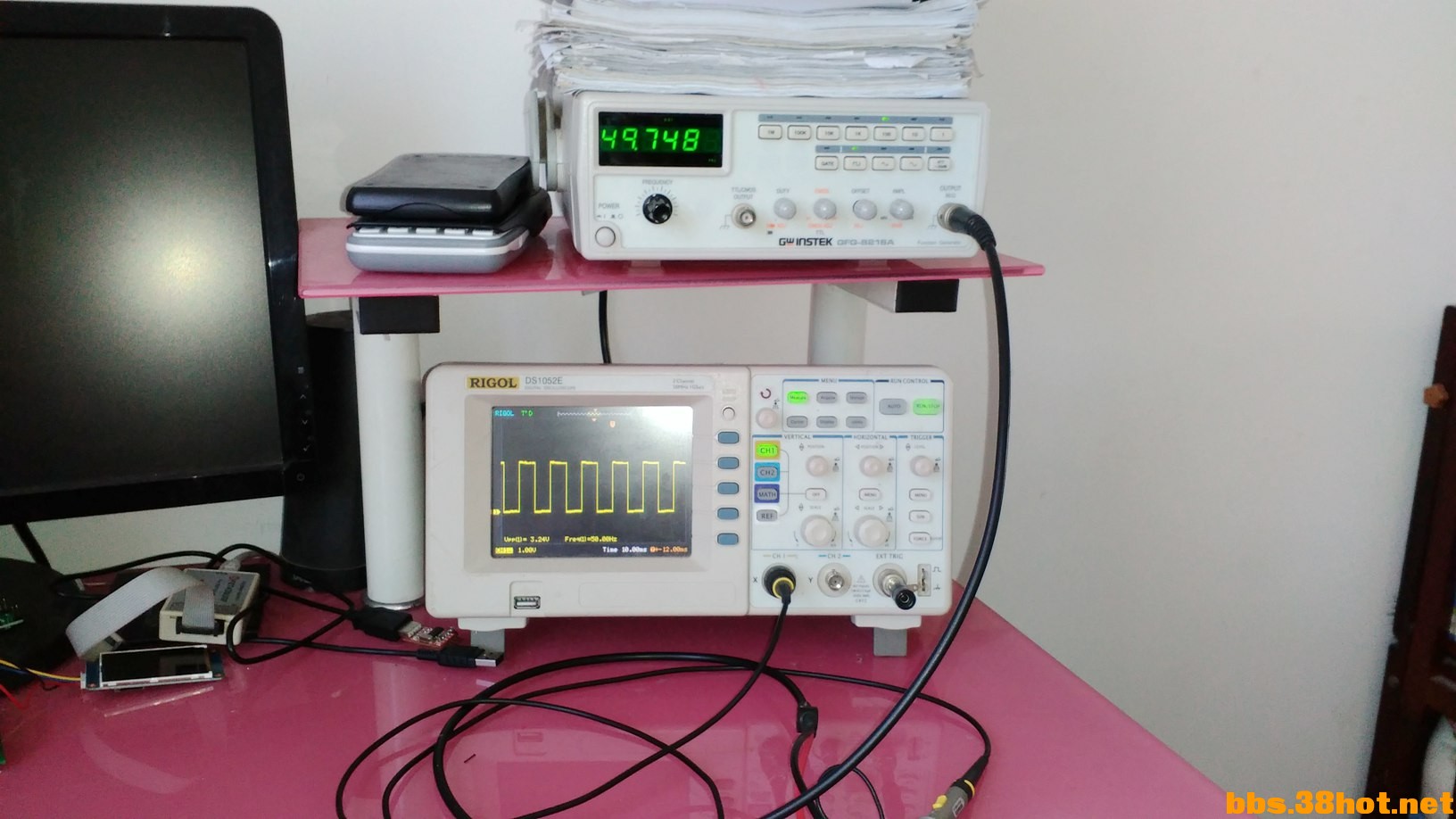

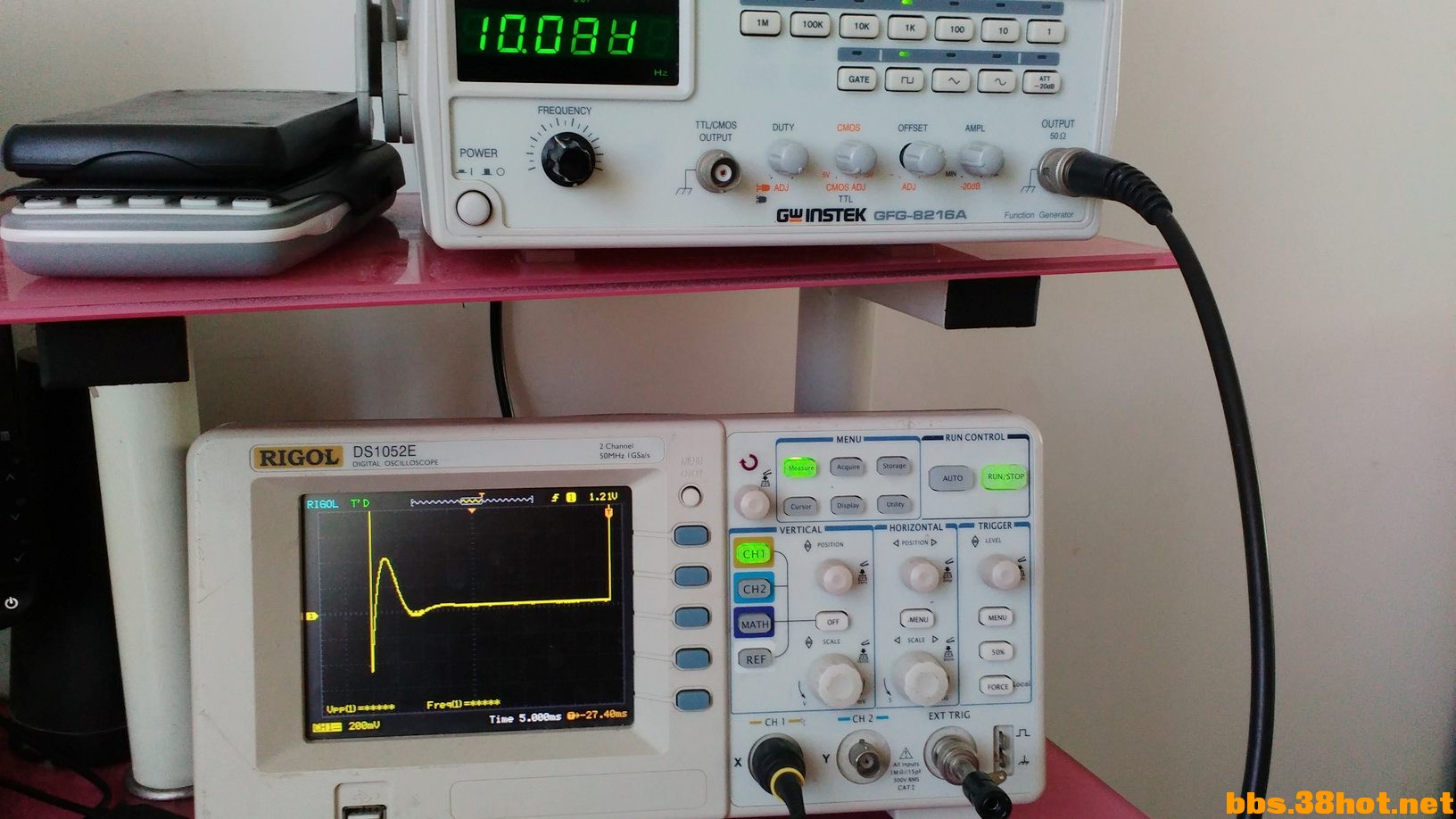

 楼主| 发表于 2016-3-27 16:21:35 | 显示全部楼层
從結果上來看超過動態范圍後,所引起的飽和恢 ...
先不说这个“位移范围”是否等同于“动态范围”。
还是50Hz 注意此时的输入峰峰值电压以变成1.8V左右。
近距离效果
开始调整示波器垂直电压档
进一步调整。

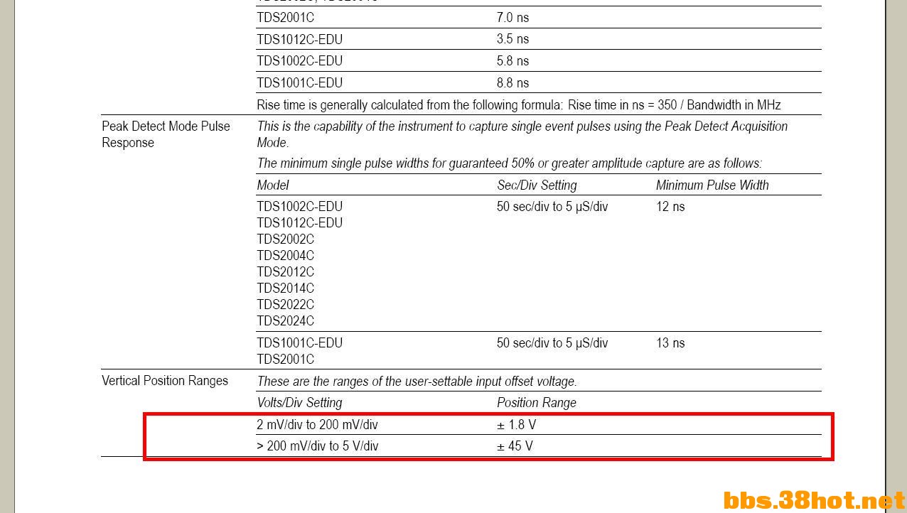

看看TDS1012怎么写的。
对于有大量技术累积的厂家而言,前端部分当然没有什么,就算是后端处理挑战也有限,尤其是低端示波器。

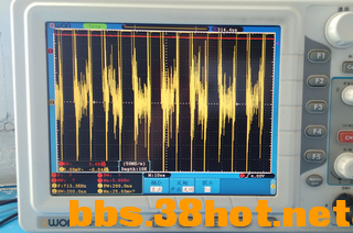

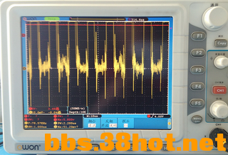

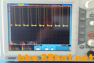

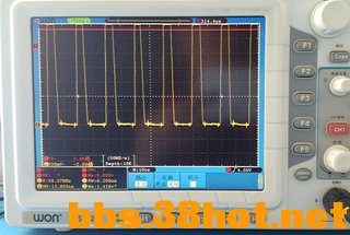

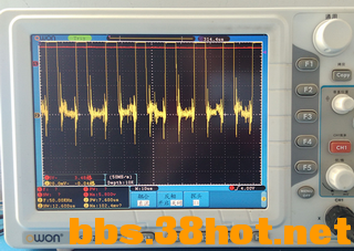

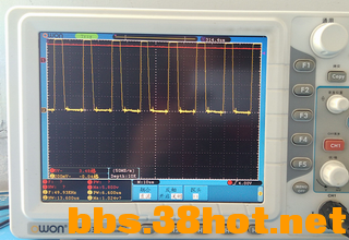

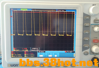

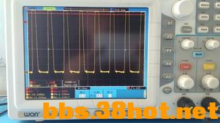

发表于 2016-3-28 15:23:37 | 显示全部楼层
用户明 发表于 2016-3-28 14:58
我的普源也是这情况  但欧万的连低端的都没这问题  实在说不过去
我还逢人就推荐普源呢  不过当时采购示 ...
欧万的测试结果

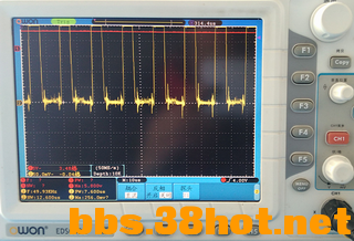

发表于 2016-3-28 17:48:09 | 显示全部楼层
也发两图刚拍的

发表于 2016-4-1 22:11:53 | 显示全部楼层
最近我看了下AG 54621的手冊
小信號偏移范圍是正負5V 但下面又注解了動態正负8個格子,即一倍超過屏幕,這樣一來又無可爭議了.
而實際測試也確實沒5V的動態,只有1.5V这样.
之前没有考虑电路图上偏移功能的一些问题,那个确实不能实现和偏移范围一样的动态.
偏移是通过类似减法的方式送上去的,这能抵消掉纯粹的输入直流,但交流幅度下会超出动态.机理和之前是一样的.
我测试了621的动态,在动态范围内即1.5V,叠加到5V确实也不会发生过载.(但有别的问题稍候再说)
说明了可能621也用了差不多的前端结构.在这1.5V范围内1mV档位也不会发生严重错误,此时已经超过屏幕范围180多倍了.
你这个图上,1.8V也发生了问题.按理来说正负5V有能力处理这个范围.
看你之前有实际测量的结果(53帖),运放输出是是1.88V,jfet是2V.
不知道基线是否调整到屏幕中间,假定是在中间(或者差不了多少)那么可以认为默认的中点电压居然不是在0V.
如果确实是这样,这里就浪费了2V的动态.接下来电压升高jfet已经开始出现严重的非线性,3V输入已经不能正确跟随.jfet至少把供电吃掉了1.5V
8510手册给的是,最差情况还有1V.
如果情况完全是这样,3.5V-2V默认电压=1.5V.动态祗有1.5V,好像和621差不多.
看了下图纸,2V偏移是因为后面的变增益放大器AD8370是5V单电源的.这样动态确实就非常低了.
至此,一开始动态范围应该和我之前考虑的差不多,然而偏偏还要减去这该死的2V.
祗能说R和AG确实不那么重视前端的动态范围,不考虑用户测量3.3,5V系统的时候档位调整到最灵敏的情况.
但另一方面我个人想强调一点的是,这么做并非不可理解.虽然说我也不喜欢这个动态范围
由于时域精度通常在1%,高带宽下可能还要坏一些.
如果你过度放大波形,这1%就会变得很明显,换句话说此时结果是没有定量意义的.
这时候更多的是看个相对稳定的程度,噪声情况等.就像高位表后面数值总不是绝对的.
不过无论如何,至少TEK的决策要人性化一些.
如果前端供電范圍弄寬一些應當能解決問題,不過8370可能要處理下了.

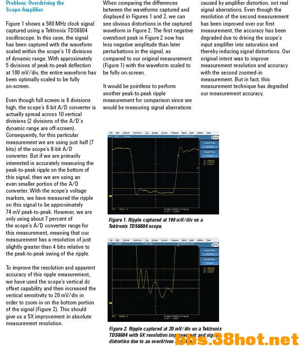

上次那个贴 https://bbs.38hot.net/forum.php?m ... page%3D1&page=1 中普源提供的安捷伦写的文章,提到泰克某款高带宽示波器的超载现象。
发表于 2016-4-2 15:35:07 | 显示全部楼层
tudou204 发表于 2016-4-1 23:52
上次那个贴 https://bbs.38hot.net/forum.php?mod=viewthread&tid=89368&extra=page%3D1&page=1 中普源提 ...
这篇文章我也看过
所以特别是频率高结果是非常不能定量的.

手头没有这款示波器,没有发言权。不过猜想这款示波器,即使是在我本帖中的测试条件也依然不会好到那去。也就是说泰克高带宽的示波器,是牺牲了这个宽动态范围,提升了其它指标。反,
过来说,为了满足这个宽动态范围,牺牲了有可能更好的指标。当然上边这些都是我的猜想。
