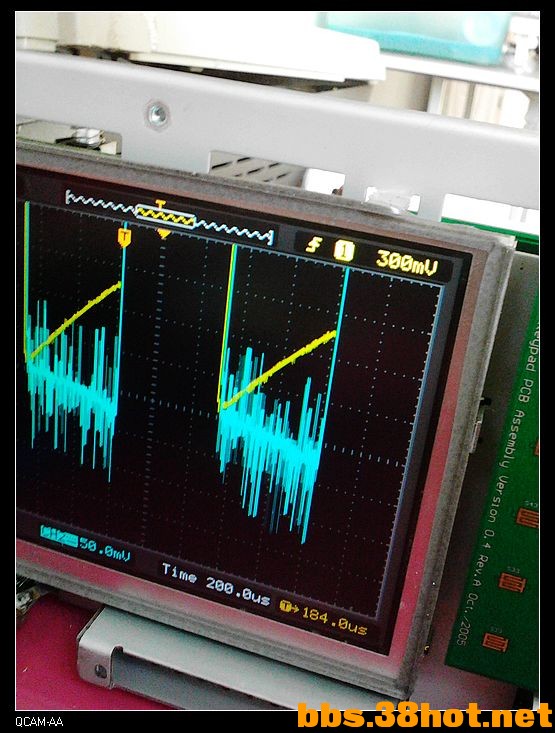

开贴讨论普源示波器输入通道是否存在设计缺陷或设计不合理。(产生机理已更新53楼)

我是这样操作的:把探头以及示波器都设成X1,接上示波器自带的3V 1KH信号输出端,按Auto生成稳定波形。然后调整电压档位到50mV,一边调电压档位,一边调整水平线,使波形的底部能始终呈现在屏幕上。波形有变形,但没有那么明显的三角形。

发表于 2014-8-15 14:16:35 38hot手机频道 | 显示全部楼层
我的2072a也有这问题,由于原探头没有x1档,拿了条赠送的探头试。只要探头打x1档,示波器怎么设也没所谓。然后往小调,听见继电器啪一声,三角形就出来了。100mv档测值min=8.00mv,打到50mv档后测值min=-146mv。

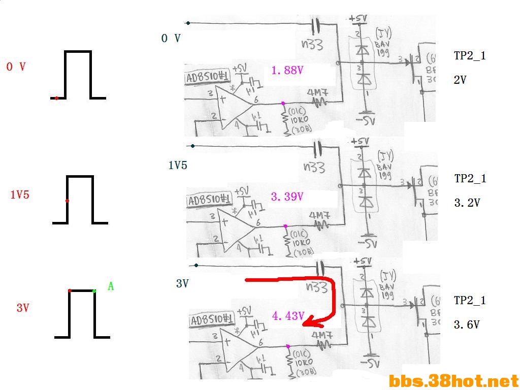

 楼主| 发表于 2014-8-16 13:09:57 | 显示全部楼层
先发个产生那个三角的机理。
这三个状态的图片是n33充电的原理和路径。
当输入信号为0电位时,运放输出1.88V(基线在屏幕中心,调整偏移时会影响此值,此值应该是校正后的结果,校正时使TP2_1输出为2V  )。电容经过初始的充电进入稳态。
当信号高电平到来上升到1.5V时,运放输出为3.39V,运放和后端电路均未饱和。3.39-1.88=1.51 还有测量误差,可以认为也是上升1.5V所以电容仍然是稳态。没有进一步冲放电。
当电压继续上升,超过2.5左右时(取决于运放输出)可参照https://bbs.38hot.net/forum.php?m ... tra=page%3D1&page=6
第60楼的实验。运放输出达到饱和4.43V。电压继续上升,电容开始通过4M7充电,如图红线的部分。整个充电过程持续到脉冲跌落。
本来放电时由于TP2_1通过反馈给运放2脚,运放驱动试图使输入信号和TP2_1保持一致,TP2_1应该和输入信号一致,无奈那个10n,使运放无法根据TP2_1反馈输出,如下图(运放输出端波形)。n33放电持续影响BFJ309的G极,
导致TP2_1形成三角。
整个过程也能解释为什么不同占空比下(见另外帖子普源的文档)三角的斜率变化的问题。
可见波形电压越高,三角越明显。当超过BAV199的保护电压会发生什么呢?欢迎探探讨!
水平有限,错误请指正。

刚才理解还是有偏差,不好意思。应该是即使没有那个10nF,也应该会有三角波现象。但没有实际验证。

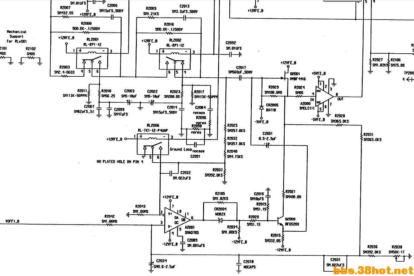

发表于 2014-8-16 13:59:44 | 显示全部楼层
力科相近架构前端衰减的局部。
细心的朋友会发现,hp,rigol,lcry进来先衰减,到DC/LF和HF分路的时,再DC/LF进行DC/AC耦合选择。
最后都送入前端ASIC唯一入口。
回头再贴TEK的大家看下,前端ASIC同时提供1x,10x,100x(低端机20x)共3个输入端口。

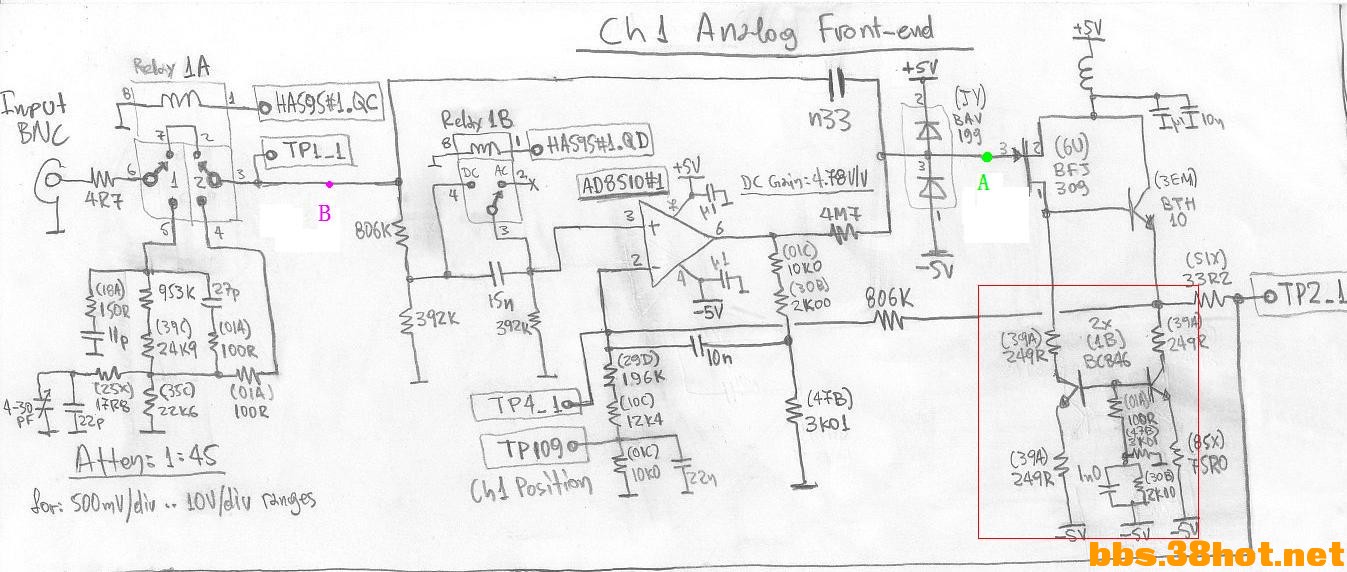

 楼主| 发表于 2014-8-19 22:19:22 | 显示全部楼层
继续往下走,这两天比较忙,加上对示波器电路不熟悉,最主要水平有限,所以进展缓慢。一直没太看明白BAV199和TP2_1之间的电路,现在貌似有点感觉,简单给大家说一下,希望高手可以指出错误。 1.JPG
据坛友bg8up说这部分电路比较经典,早期安捷伦的示波器广泛采用,并且力科处理方式也近似。
我认为主要作用有几点:1、作为输入缓冲,提供较高的输入阻抗。2、变化前级的输入电压,使其满足后端放大器的输入范围。3、配合前端运放可以通过TP109点灵活调整直流偏执。
红圈部分是两个电流源,保证上面两个管的最佳工作电流,TP2_1的电压=A点电压+Vgs(BFJ309)+Vbe(BTH10),Vgs和Vbe在不同直流偏置时相互补偿使A点电压变化范围更接近B点电压变化范围。实测在B点输入电压在+-1.5V时A点幅度也基本在+-1.5(测试示波器是1052E)。
有个疑问,1052e的基线在最初电10分钟以内变化很大,应该是温度影响。是这部分电路造成的吗?
