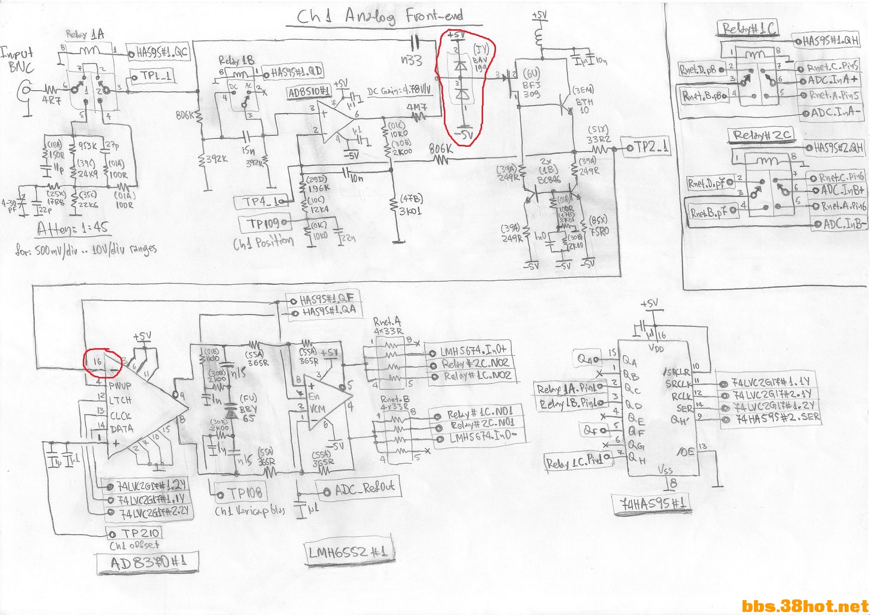

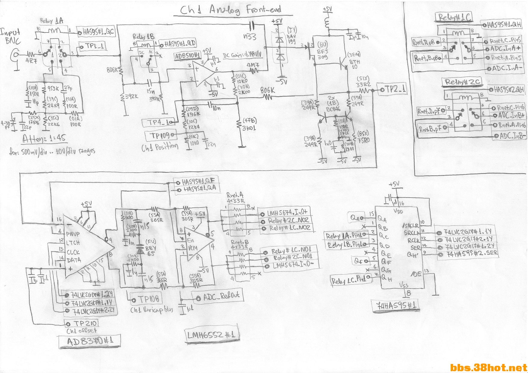

下面开始传一张原理图,来源就是那个链接,传一张方便讨论。

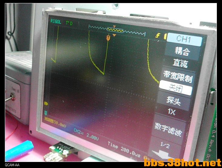

https://bbs.38hot.net/forum.php?m ... tra=page%3D1&page=6这个链接60楼有我传的测试图片,发现出问题的电压很让人怀疑。
由于时间和理解消化的关系,目前只能粗略分析,请高手不吝赐教!
方波2.5V输入时当采用1X探头时,调到50mV/div时,控制继电器使衰减电路直通。TP2_1那点红色小圆圈可能超出ad8370的输入范围。
这样一来大红圈处出的保护值得考虑并调整。能不能使有可能超出ad8370的输入范围的信号消化在这里?

AD8370之前的部分,比较“经典”的hp风格前端单元,DC/LF path+HF path。这套东西沿用到5462X,在DSO5K_6K_7K,DSOX2K_3K上取消了外部JFET。力科也有相似的设计,与hp区别在于CHAN OFFSET调整加到JFET的D上。
楼主的超限应用估计给设计人员提了个难题,但是给我们爱好者一个很好的学习讨论机会。
前面跟贴建议楼主打开通道反相功能,看是否出现现象倒置。
这贴再建议,楼主打开和关闭20m带宽限制,观察现象有无明显变化。

测试了一下1052e带宽限制对波形无影响,倒相后波形如同照镜子三角如故。另外更正1052e出现问题的档位从200mV/div起。

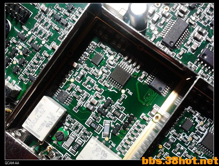

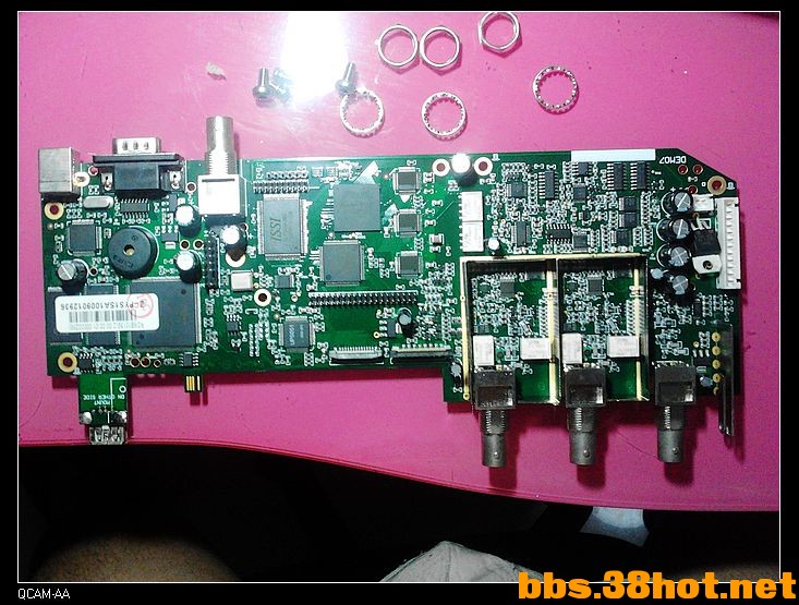

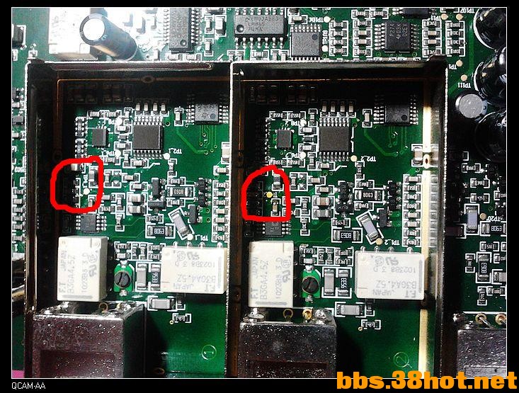

进入问题测试准备阶段,拆机。
1052E主板
红圈处有人工焊接痕迹,本机从未拆过机,我撕的普源封贴。大致看了一下位置应为AD8510附近,猜想批量焊接后发现有振荡存在,临时补救的结果。
近一些看看
发表于 2014-8-13 22:01:45 | 显示全部楼层

经查,DS1102D 50mv档有同样问题,同时好奇下看了看方波上端,同样50mV档,顶端波形呈电容放电曲线形状。
发表于 2014-8-13 23:19:35 | 显示全部楼层
补充楼上,500mV档以上,无问题,继电器已经切回去了。另外,底端波形在position旋钮旋动过程中,波形看上去是正常的,一旦停止旋动,变成三角
发表于 2014-8-13 23:41:55 | 显示全部楼层
这种补焊很正常,最大的可能是统调时的微调,但避免使用机械部件,例如电位器和可调电容,是生产中常用的方法。

 楼主| 发表于 2014-8-14 07:51:37 | 显示全部楼层
shichen717 发表于 2014-8-13 23:41
这种补焊很正常,最大的可能是统调时的微调,但避免使用机械部件,例如电位器和可调电容,是生产中常用的方 ...
关于补焊,补焊后的阻值和原理图是一致的,因此可以认为同一批次的机器这些值是固定的,因此可以排除微调的问题。

建议楼主先量测示波器本身1khz的riseing/falling时间。用函数源,设置1khz脉冲,3Vpp,调整riseing/falling时间,观察显示的那个三角的斜率变化。
如果方便,可以直接把HFpath的0.33nf电容(与4。7M电阻相连那个)断开看下。

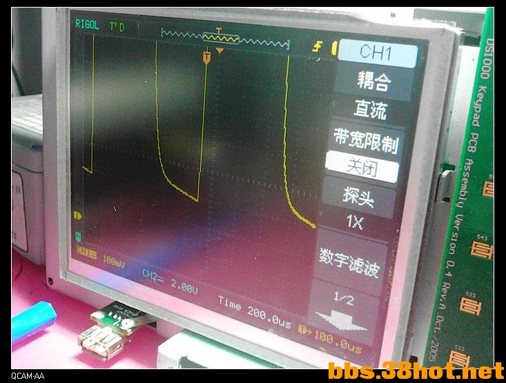

我打算对那个1nF开刀。函数源公司有普源的这个1022,家里那个是顾伟的老机,有二年没用了。晚上回去看一下有没有这个调整能力。
发表于 2014-8-14 16:31:40 | 显示全部楼层
输入电平严重超限后,HFpath的0.33nF电容与DC/LF的4.7M电阻已近似R-C回路。

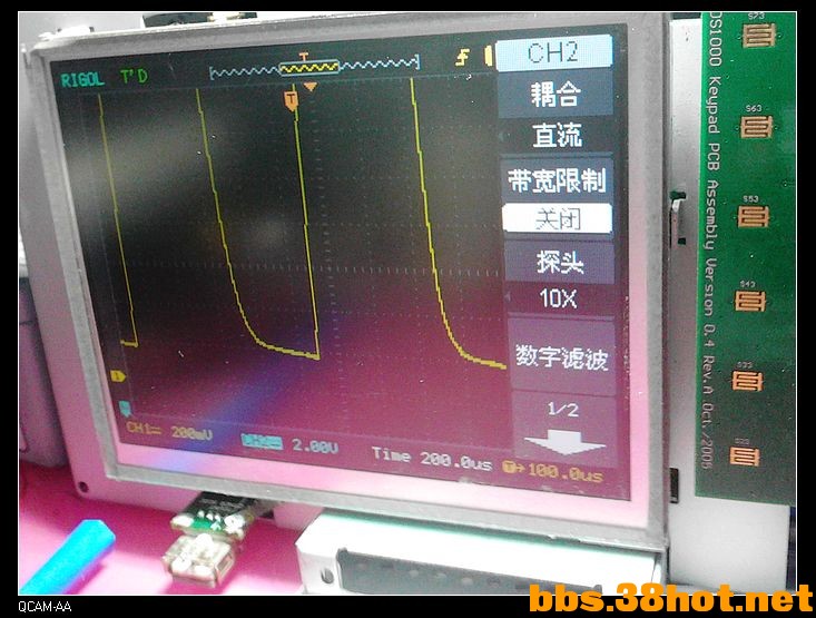

 楼主| 发表于 2014-8-14 18:49:11 | 显示全部楼层

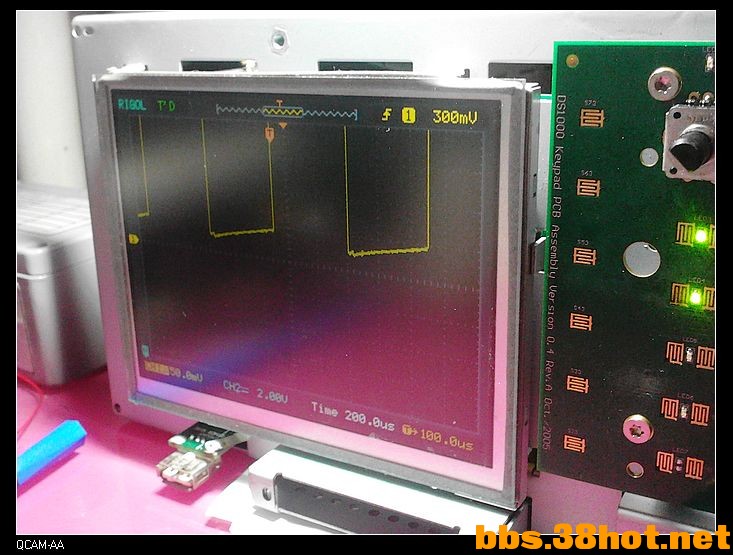

你的分析非常准确。专家就是专家啊。1052E从200mV档位切换衰减电路到直通,所以从200mV档位就有问题了。
这三张图是摘掉33n以后的照片,可以看出三角波消失了。
 楼主| 发表于 2014-8-14 19:27:24 | 显示全部楼层
电容换成2n2的。

不知到提升ad8150的供电电压是否可行,使它的驱动范围扩展至超过bav199的保护电压。
 楼主| 发表于 2014-8-15 06:57:44 38hot手机频道 | 显示全部楼层
还得再想想。
 楼主| 发表于 2014-8-15 08:45:26 38hot手机频道 | 显示全部楼层
有个疑问,这rc放电也顺畅啊,那个三角的产生条件呢?有没有可能电容通过结管g充电(g高过s时,pn正偏),放电时原路径不通畅(二极管)导致三角波。晚上我去测一下s极电压及波形。
 楼主| 发表于 2014-8-15 09:01:25 38hot手机频道 | 显示全部楼层
有点想通了,放电时运放输出是饱和状态g极电快速跌落
