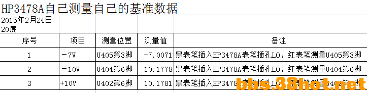

wbxms 发表于 2013-2-6 11:18
41楼的图是HP3478的。整个表也就500米左右,有故障的或配件机都可用,价格会更低,前提是LM399完好。就是接 ...
谢谢版主,记得刚入38hot时看到过这个贴子,最近偶得一配件3478A,屏碎了,经测试电源部分和,+10V基准部分都正常,准备做一10V基准,这几天搜啊搜,终于找回这贴了,好好学习一下,看看别人的意见。
