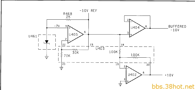

天上掉馅饼,高性能+7V、+10V电压基准免费得
发表于 2013-2-6 16:46:10 | 显示全部楼层
3457的7V、10V基准输出是负的(对地而言)

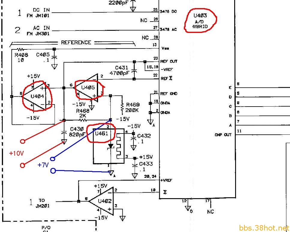

wbxms:1、免费是肯定的,不需要花一分钱,前提是自己有现成的台表。
2、基准的首要指标是稳。稳是没有问题的。至于准,任何基准必须经过标定才会准,这个也不例外,但是就和医生不能给自己看病,示波器不能观察自己电路的波形类似,这个基准也不能用自身表测量的。
3、至于哗众取宠,如 .. (2013-02-06  12:09)
不清楚示波器是否一定不能测试自身,但表确实可以测试自己:不过在做这个事情的时候你要确定一个事情,就是表的“Input LO”和模拟电路的模拟地的关系。
发表于 2013-2-6 23:06:05 | 显示全部楼层
回 wbxms 的帖子
wbxms:41楼的图是HP3478的。整个表也就500米左右,有故障的或配件机都可用,价格会更低,前提是LM399完好。就是接几条线,一分钱不用花。
不提倡用34401之类比较贵的表。当然用也可以,效果一样。
(2013-02-06  11:18)
说实话,不如用一个新的 LM399 做一点别的;顺便说一下,未经缓冲直接从 399 引脚引出引线,可能会导致 399 不稳定,所以对于表内的 399 来说尽量不要这样做。至于 10V REF 一般经过了缓冲,问题不大。
 楼主| 发表于 2013-2-7 08:41:41 | 显示全部楼层
回 lilith 的帖子
lilith:说实话,不如用一个新的 LM399 做一点别的;顺便说一下,未经缓冲直接从 399 引脚引出引线,可能会导致 399 不稳定,所以对于表内的 399 来说尽量不要这样做。至于 10V REF 一般经过了缓冲,问题不大。
(2013-02-06  23:06)
很有道理。使用7V作基准是没有办法的权宜之计,其实既然有了升压缓冲的10V输出,7V的意义就不大了。所以7V不建议使用。
从另一方面说,7V属于未经任何变换的原汁原味的基准,长期稳定性要优于10V的基准,因此参考价值还是有的。

至于直接从399上取7V,399的7V本身就是一只深度隠埋的齐纳二极管,如果阻抗高影响不大,阻抗低或者有容性器件可能会影响稳定性。

发表于 2013-2-7 11:05:04 | 显示全部楼层
回 wbxms 的帖子
wbxms:很有道理。使用7V作基准是没有办法的权宜之计,其实既然有了升压缓冲的10V输出,7V的意义就不大了。所以7V不建议使用。 (2013-02-07  08:41)
不对,随着时间推移,表内大骗子也会老化,7to10 的电阻对的比例的温度系数也会变化,可能会更好,但通常是更不好,也就是说 10V 不如 7V 靠普。
3458/6581 等自校准的表通过用 ADC 对内部 7V 和 10V 进行自测,消除 7to10 电阻对的影响而尽可能消除温度变化的影响,所以我说表是可以自测基准的,否则 3458/6581 的自校准就没法做了。我的 voltgen,原理也一样,自测基准。因此,内部 7V 基准使用一个低漂移的精密运放缓冲后输出,可以被自测电路测试,也可以直接引出。
发表于 2013-2-7 11:17:58 | 显示全部楼层
回 wbxms 的帖子
wbxms:一般来讲,有了10V,7V意义就不大了。所以建议只用10V。
至于直接从399上取7V,399的7V本身就是一只深度隠埋的齐纳二极管,如果阻抗高影响不大,阻抗低会影响稳定性。
(2013-02-07  08:46)
可以看一看凌特的手册里面有 399 内部结构示意图,不管是加热电路还是“7V”二极管,都不是很简单的电路,其实那个“7V 齐纳”是有一大堆电路伺候着的,如果不好好处理可能会振荡;加热部分也是。
发表于 2013-2-7 11:38:26 | 显示全部楼层
回 lilith 的帖子
lilith:可以看一看凌特的手册里面有 399 内部结构示意图,不管是加热电路还是“7V”二极管,都不是很简单的电路,其实那个“7V 齐纳”是有一大堆电路伺候着的,如果不好好处理可能会振荡;加热部分也是。 (2013-02-07  11:17)
lilith过虑了。从表里的LM399 7V引出不会导致振荡了,对加热部分也不会有影响。

 楼主| 发表于 2013-2-12 09:04:13 | 显示全部楼层
