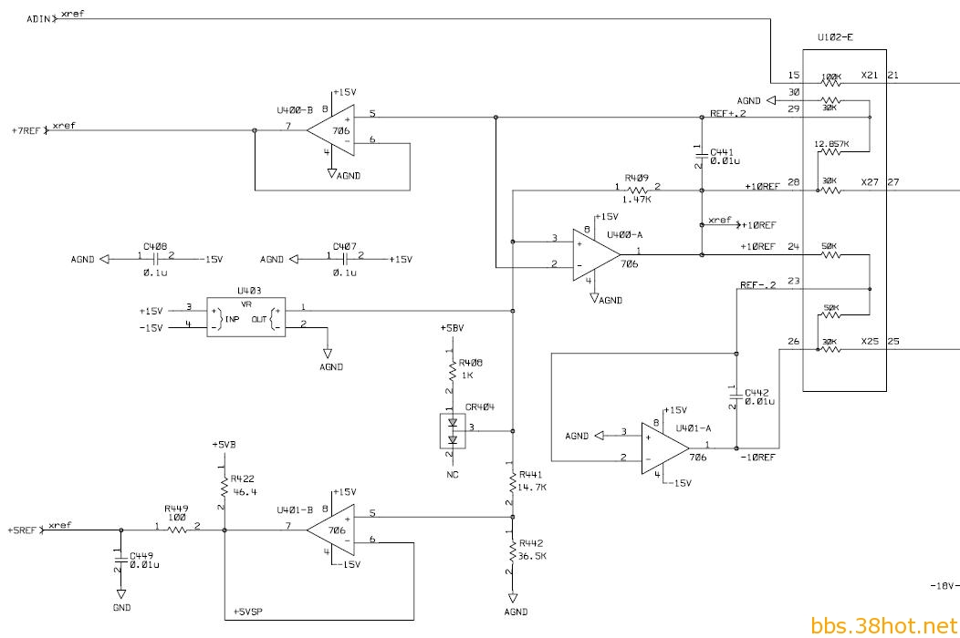

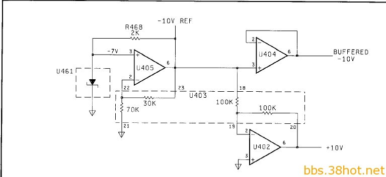

 楼主| 发表于 2013-2-6 09:46:52 | 显示全部楼层
先贴上两张图。

这个是3457的图啊

用这样的方法可以从34401A里得到+5V、+7V、+10V、-10V四个基准电压输出呢

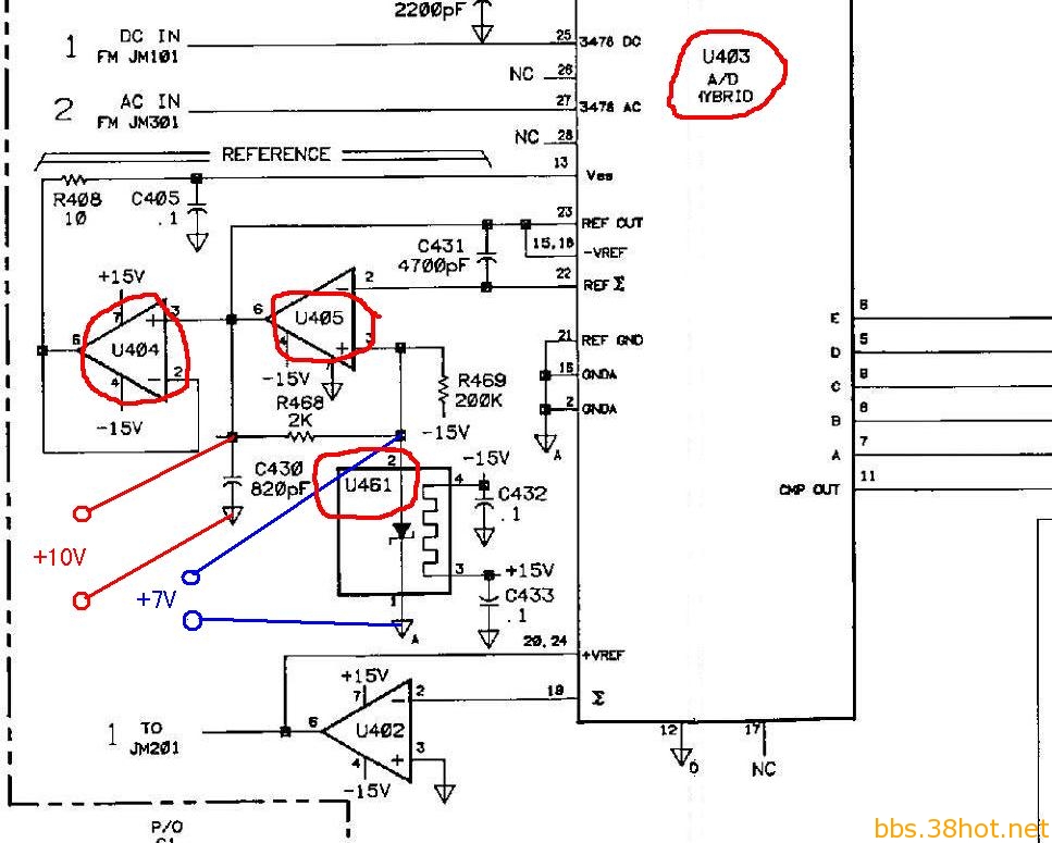

41楼的图是HP3478的。整个表也就500米左右,有故障的或配件机都可用,价格会更低,前提是LM399完好。就是接几条线,一分钱不用花。
不提倡用34401之类比较贵的表。当然用也可以,效果一样。

1、免费是肯定的,不需要花一分钱,前提是自己有现成的台表。
2、基准的首要指标是稳。稳是没有问题的。至于准,任何基准必须经过标定才会准,这个也不例外,但是就和医生不能给自己看病,示波器不能观察自己电路的波形类似,这个基准也不能用自身表测量的。
3、至于哗众取宠,如果能让大家从中受益,这个帽子也不错。
