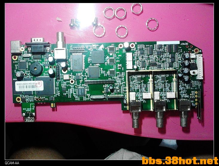

楼主: ysfc51
普源DS1102D全新故障示波器维修讨论帖
拆过1052E, 如果没记错系统用的是BLACKFIN 的方案,虽然是一片DSP,但是看着有点像传统的ARM器件。系统主要由一片处理器,一片内存,一片FLASH组成。这样是不是可以用通用的ARM系统排除故障方法来查找问题所在呢?第一步先下载3片芯片的规格书;第二步按规格书查查各路电压,包括主芯片的核电压,IO电压,内存和Flash的供电电压;第三步检查一下复位信号和晶振是否正常,如果复位正常但是晶振信号没有,那基本就是主芯片故障了(当然还要排除晶振和晶振电容故障);第四步就是量一下Flash的片选和数据脚是否有波形,量的时候可能需要手疾眼快,因为如果Flash读取出错的话,波形维持时间可能会非常短,容易被误认为没有信号,最好是先给系统上好电,用镊子手动拉着复位脚,示波器调成单次触发,靠手动放开复位脚来让系统开始工作,如果Flash上没有读取动作,那基本也是主芯片坏了;第五步用类似方法测量内存的片选和数据脚是否有波形,如果完全没有波形,那可能是Flash程序错误或者丢失,导致bootloader段无法工作,内存无法初始化。如果有波形而且维持时间还比较长(比如1秒以上),那证明Flash的bootloader段大体是好的,问题可能Flash的系统存在错误,或者内存有故障(包括损坏或者虚焊),所以系统不能完全将自己搬到内存中,或者搬好后无法运行。如果内存有波形而且能持续,那可能系统已经启动起来了,只是显示部分存在问题,导致显示失败而已。以上是ARM系统通用检查步骤,不知是否对这个机也合适。

发表于 2016-4-27 20:12:29 | 显示全部楼层
其实相对而言,如果是系统方面的问题,那还真不算大问题,因为主芯片内部一般都是没有程序的,靠的都是FLASH,外部FLASH可以用写片机来搞定。如果只是FLASH损坏或者内容丢失,那就是大幸了。担心的是大体积的BGA芯片虚焊,这个可能靠风枪搞不定,得用BGA返修台才行。类似的讨厌问题还有电路板有问题,比如过孔不通之类那几乎查不到的。印象中这个个机好像还有一个FPGA芯片的,不记得型号的了,如果是有程序的,那出了问题也是个头痛的事。

 楼主| 发表于 2016-4-27 20:59:40 | 显示全部楼层
falcon_ljc 发表于 2016-4-27 20:12
其实相对而言,如果是系统方面的问题,那还真不算大问题,因为主芯片内部一般都是没有程序的,靠的都是FLAS ...
cpu不是BGA的,看样子208脚方形封装的

发表于 2016-4-27 21:00:46 38hot手机频道 | 显示全部楼层
这个机器应该是cpu配置fpga,
发表于 2016-4-27 21:06:19 38hot手机频道 | 显示全部楼层
供电正常的情况下,同一批机器出现同样故障,个人感觉都是cpu、fpga出现问题的概率太小。感觉flash内容不对的面大,比如刷机变砖了,或者其它有可能使flash内容出问题的操作。

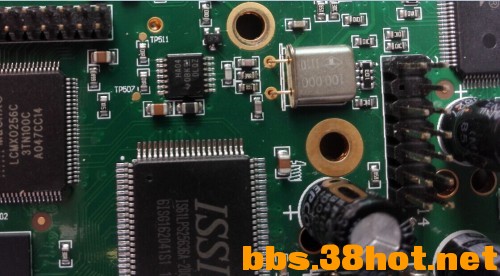

发表于 2016-4-27 21:13:32 | 显示全部楼层
100M晶振? 这么高,如果真是这样,那就应该不是无源晶振而是有源振荡器了,如果是外置的振荡器,那振不振就和机器本身无关了,还是去看看'Flash信号吧。

说得有理,如果真是小范围内出这么多相同现象的坏机的话,Flash被意外冲乱的可能是存在的。不过也不排除是,很大批机里面找出来的相同故障的坏机,这就有可能是焊接有问题了。所以关键还是要先量Flash和''Ram的读写信号。如果Flash有读的波形,直接拆下来用写片机重写一下也许是个捷径。
发表于 2016-4-27 22:02:27 | 显示全部楼层
falcon_ljc 发表于 2016-4-27 21:18
说得有理,如果真是小范围内出这么多相同现象的坏机的话,Flash被意外冲乱的可能是存在的。不过也不排除 ...
这张是我以前传的图,可见最有可能焊接出现问题的是FPAG的那种BGA的封装。开机显示界面猜想应该是由CPU控制的,因为FPGA开机需要配置时间。
这张图是前面楼朋友提供的,可见晶振部分是通过AHC04+晶振实现的外部振荡,相当于有源晶振。

很多年前研究过1052E,看楼上上的图,应该是一致的,说说我的思路。
bf531是主控,上电后531先起来,配屏(SiliconImage的那个片子),屏显示开机画面同时配FPGA,之后卡塔卡塔几声响,初始化结束。
看上面的描述,应该是531没起来或者屏控制器坏,可以示波器测一下531是否正常加载,如无问题查屏控制器(屏线边上那颗)水平垂直同步信号是否正常pixel数据是否正常输出,同时也查一下FPGA是否config_done,基本就可以断定问题了。
