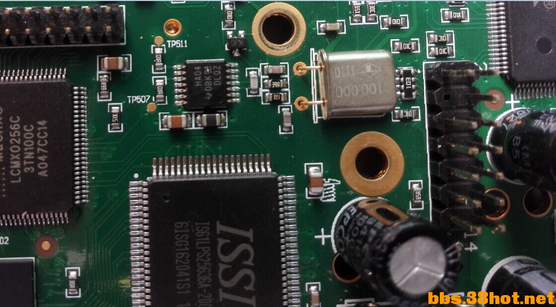

发表于 2016-4-27 10:52:57 | 显示全部楼层
这个就是接口吗?
发表于 2016-4-27 10:55:10 38hot手机频道 | 显示全部楼层
烧写吧,还有最好有个好机对比
 楼主| 发表于 2016-4-27 10:57:00 | 显示全部楼层
routerfan 发表于 2016-4-27 10:52
这个就是接口吗?
是的,应该就是这个口,这是主板的,逻辑分析仪也有类似的口,不过主板搞定,起码有显示了。
