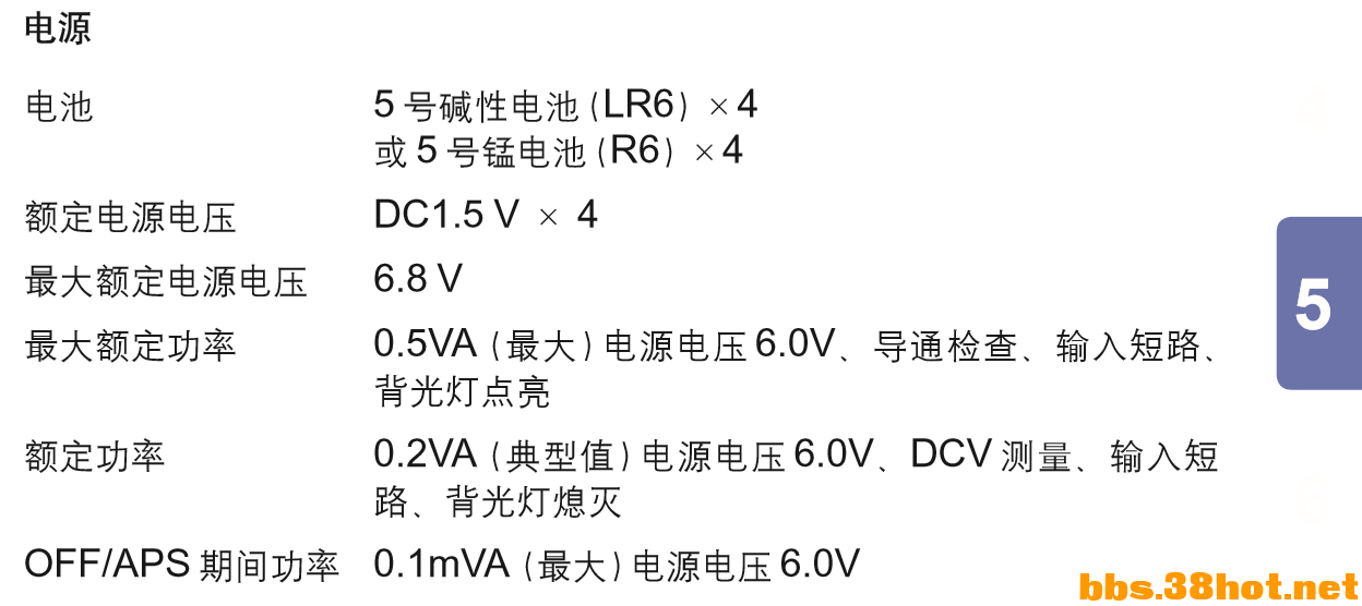

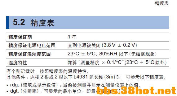

这个帖子已经看了多次了,今天再次查阅了日置428X的电子版使用说明书(106页),因为是日文版,看得很吃力,使用说明书只有:
精度保证电源电压范围3.8V±0.2V以上
我想咨询一下,该表精度保证电源电压范围的最高值是几V?
请所有熟悉知晓的朋友作答,谢谢。

按说明书默认的应该是4节5号碱性电池(1.65*4=6.6V)的最高电压吧

感谢你的支持和帮助,毕竟官方的使用说明书没有给出这个数值,仅靠猜心里很不踏实。
你的说明书截图部分我看过,说明书明确表示是3.6V(不关机)以上
我再次查阅日文版说明书,终于找到了
在第88页
最大定格电源电压:  6.8V   (这个是日文,我虽是瞎蒙,但敢确定就翻译过来是最高电源电压)
薪5号碱性电池单节最高输出电压1.65V这个是国内的标准还是国际标准,日本的企业和国家标准是这样吗?
哪位朋友熟谙门清,请不吝赐教,谢谢。
