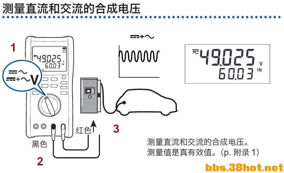

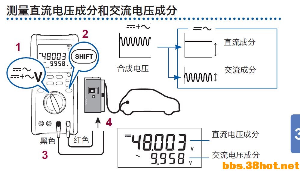

这个表在直流电压档能同时显示交流读数吗?如果没有还是187好用,虽然他的精度更高一些

发表于 2016-5-5 12:55:15 | 显示全部楼层
可以的
还可以显示DC+AC有效值

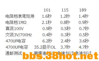

 楼主| 发表于 2016-5-5 22:07:00 | 显示全部楼层
lantek 发表于 2016-5-5 21:54
是蜂鸣档,说错了
还有电阻档,也是187快,测个30M的电阻就知道了
蜂鸣档响应时间117是500us,187是1ms,117快一点,在实际使用的时候,凭人的感觉是分辨不出来的哪个快的。
测大电阻哪个快不了解,毕竟测30M以上大电阻的时候很少,测几M以下电阻的时候多,有坛友做过测试,
https://bbs.38hot.net/forum.php?mod=viewthread&tid=79647&extra=page%3D1
