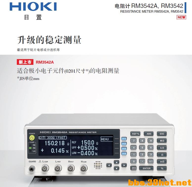

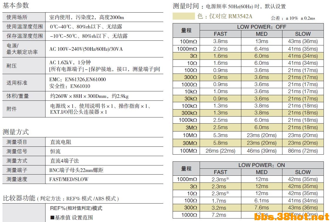

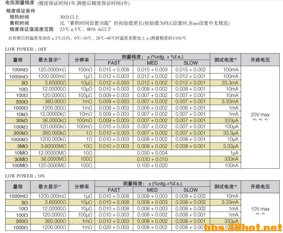

继续深入挖掘日置,看了他家的电阻计资料后 ,搞明白4282的高速、精确、稳定是继承了他家工业设备的血统(4282是在日置本土总部研发、设计、制造的),技术实力不可小视。
这个电阻计用途是,贴片电阻、电感生产线上的【高速自动分选机】的计量单元。
高速、精确、稳定

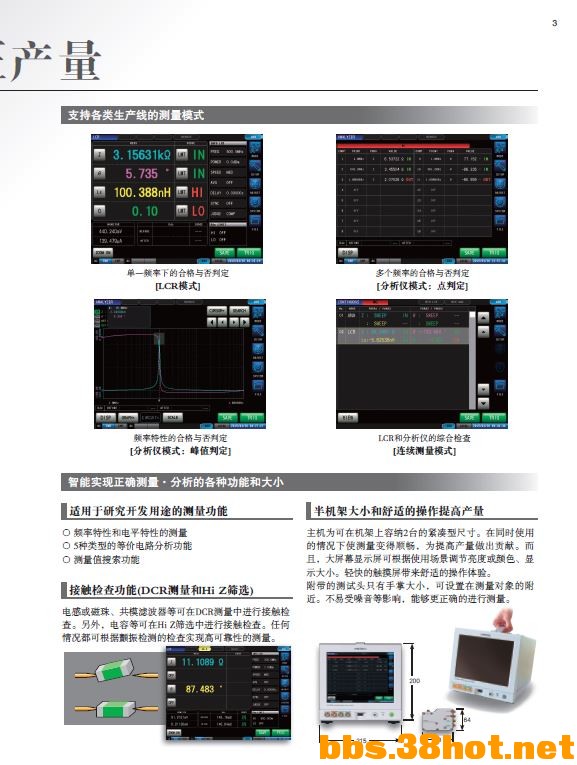

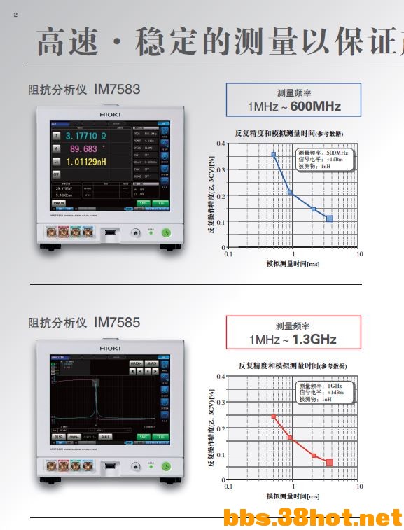

继续

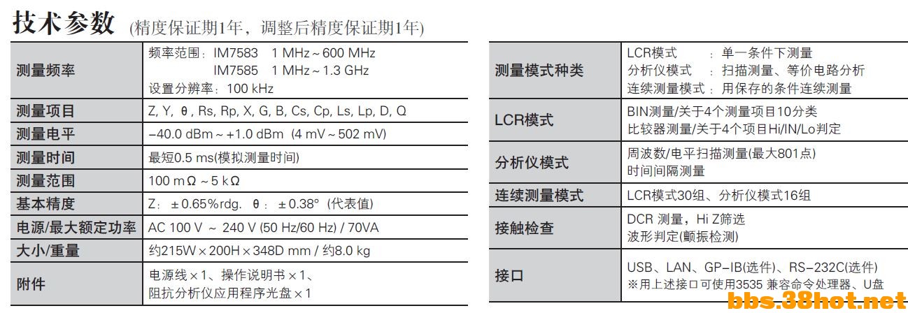

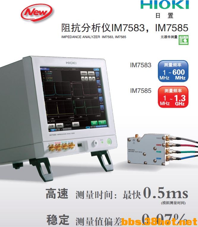

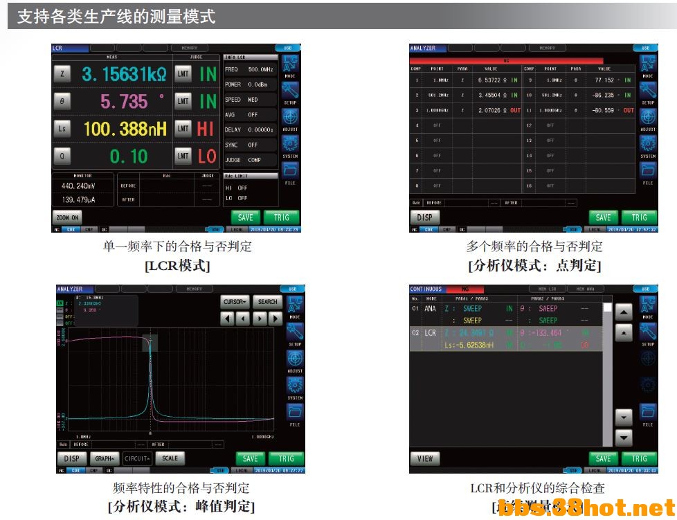

电容器、电感器、铁氧体磁珠、电阻器生产线上用【高频LCR阻抗分析仪】进行高速自动分选。

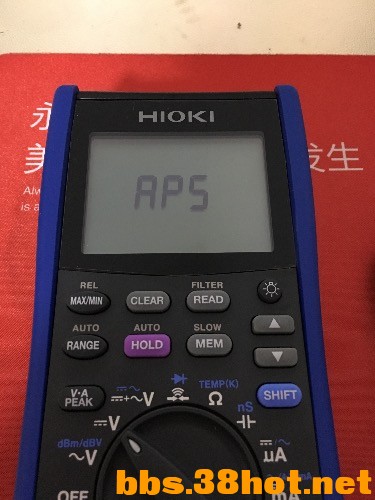

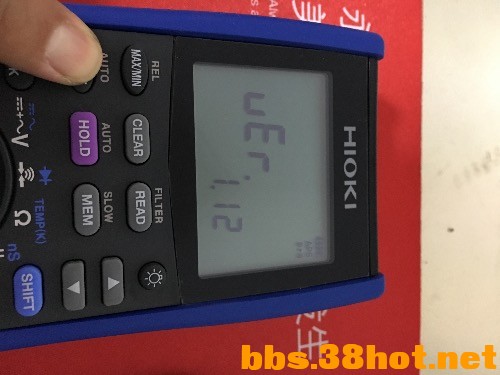

新版本(1.12)的自动关机屏幕上会显示APS,这时候可以按任意键唤醒。
