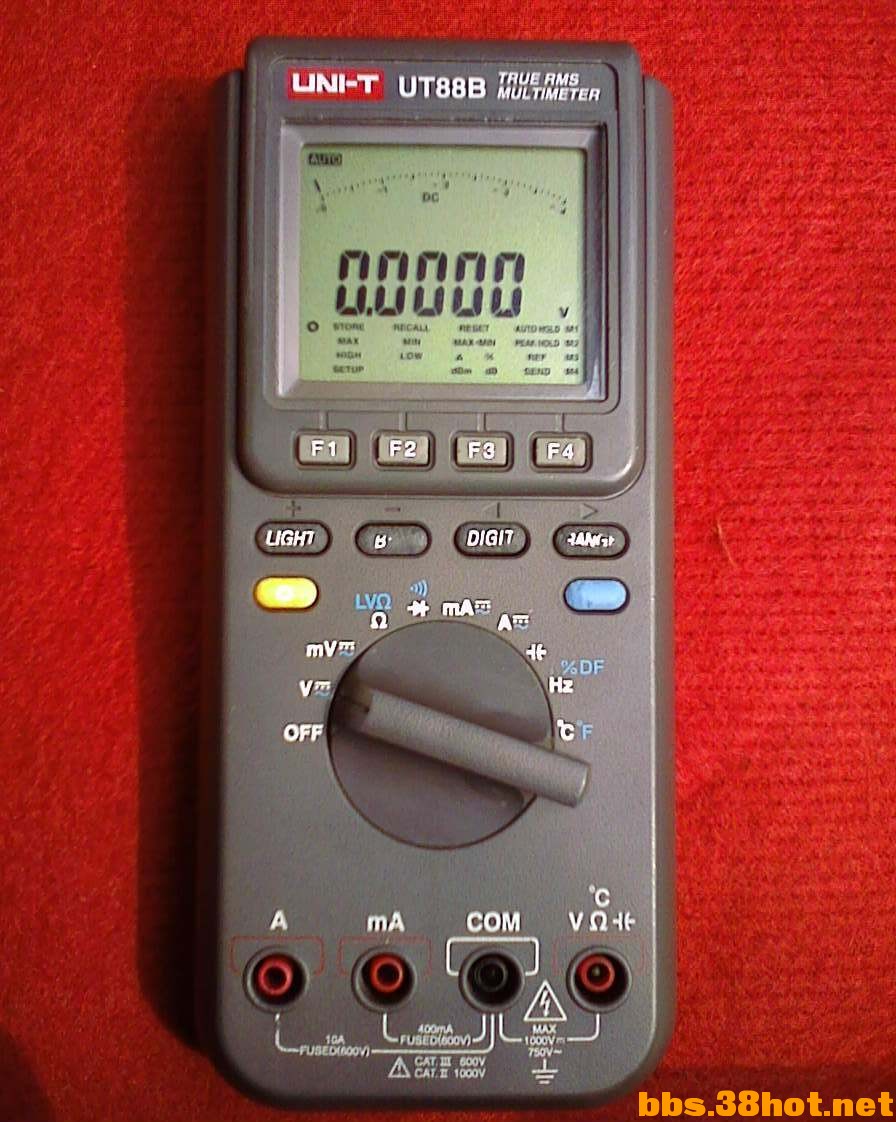

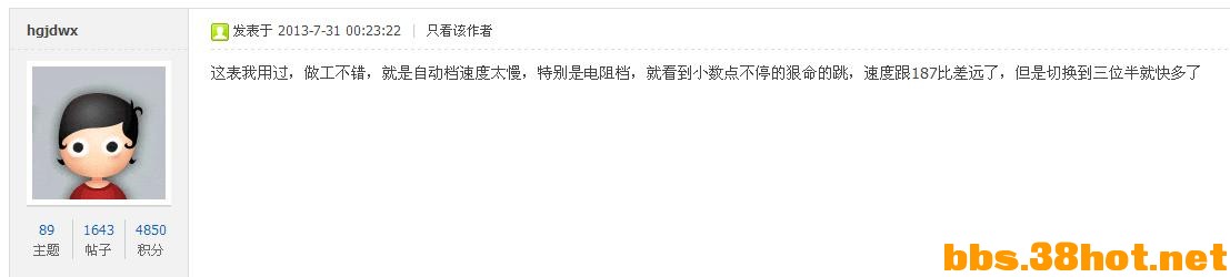

曾经用过优利德的一款UT88B四位半,精度、功能、做工都很好,就是速度慢,用电阻自动档测一个几百欧的电阻要2.5秒以上,曾测一个管脚有氧化的电阻,楞是半天出不来读数,光看到小数点在屏幕上一个劲的跳,气得我立即出掉!
判断一个表速度够不够快的简单标准是:在做连续测试时,不需要人等表。用时间表示就是:1秒以内,感觉较好。0.5秒以内,感觉超爽!
我曾用过的UT88B
有个坛友发的UT88B的帖子:
https://bbs.38hot.net/forum.php?mod=viewthread&tid=52786&extra=&highlight=ut88&page=1
当时我在帖子里的回复在27楼:

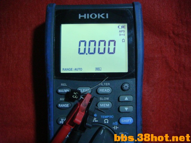

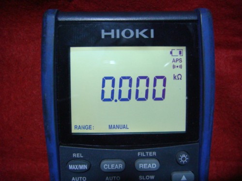

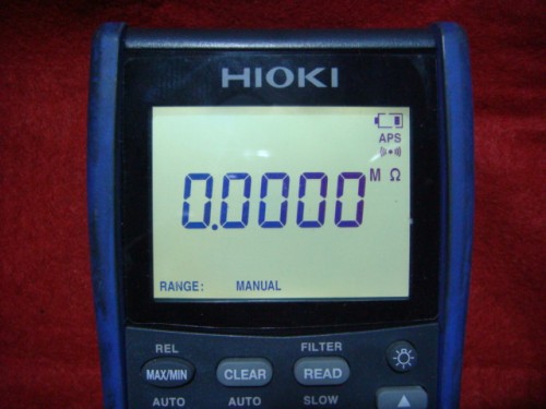

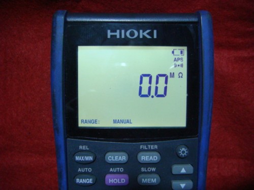

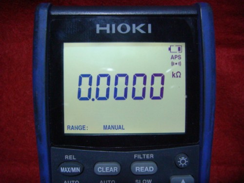

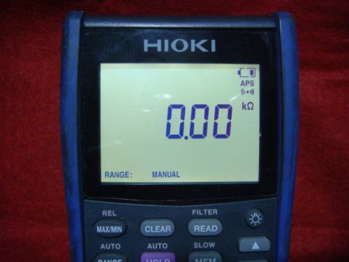

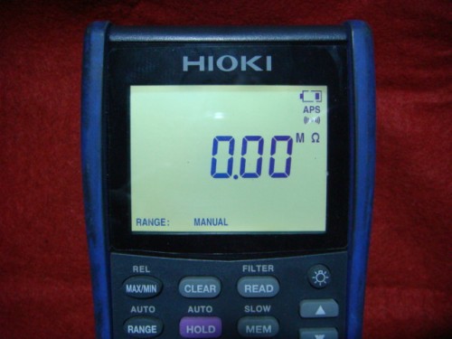

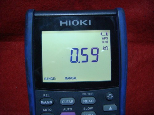

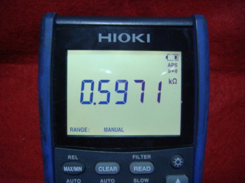

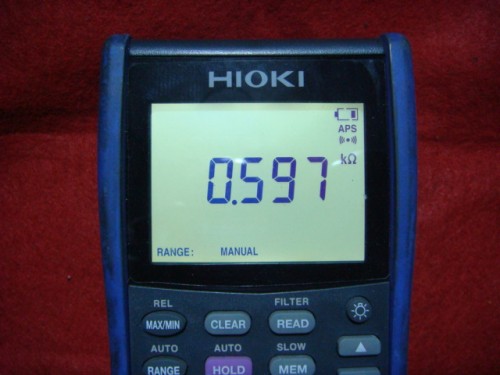

2:归零
60Ω档(不使用REL)
600Ω档(不使用REL)
6KΩ档
60KΩ档
600KΩ档
6MΩ档
60MΩ档
600MΩ档
3:重复性(短稳)
下面的视频是原装表笔用夹子短路,先按REL键归零,然后插拔表笔,然后切换到其他档位再换回到电阻档,
从而观察4282测小电阻的速度、重复性、短稳。可以看到4282显示快速、干净利落、稳定。

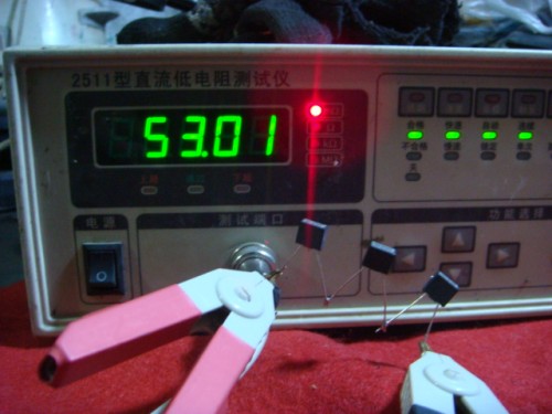

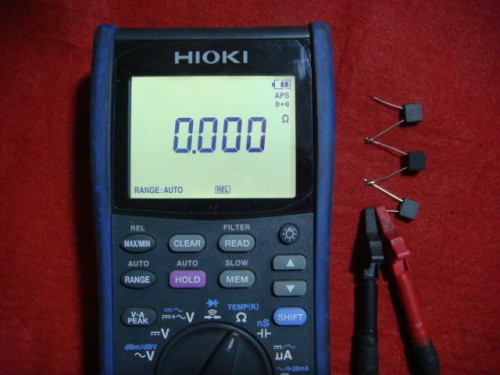

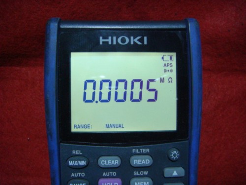

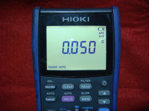

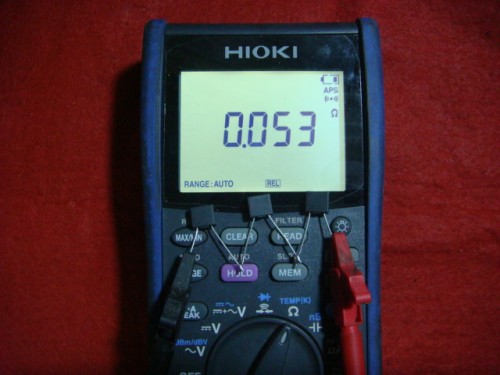

5:低阻测量
做这个测试的时候也要注意测量方法,尽量降低热电势影响,并保持接触良好,
下图是测3个3.15A保险串联后的电阻(我没有精密小电阻),
REL归零
低电阻测试仪测试
6:精度

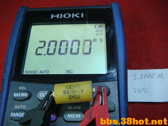

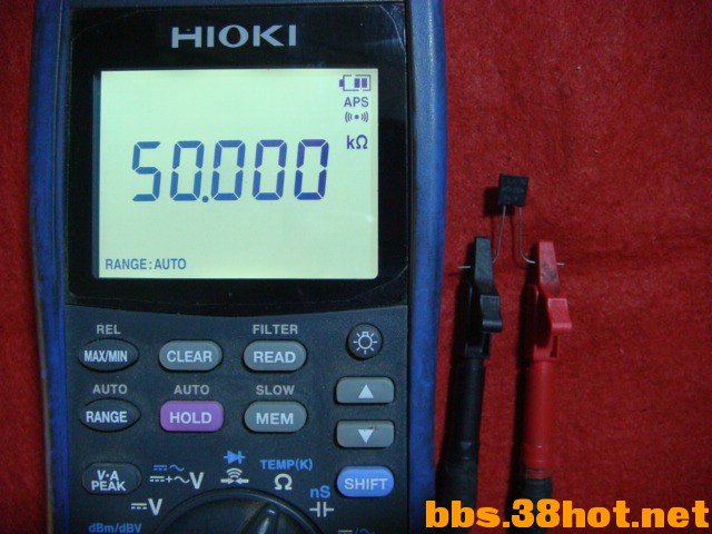

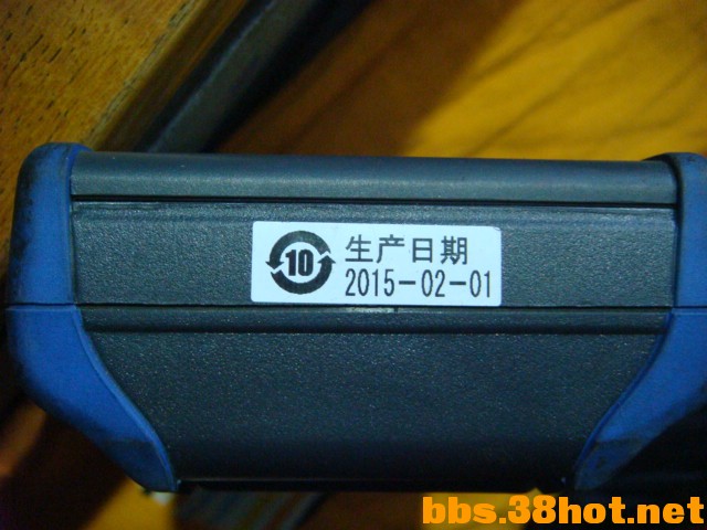

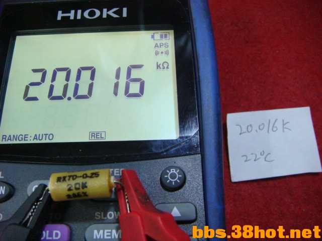

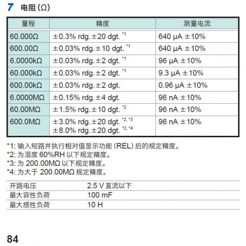

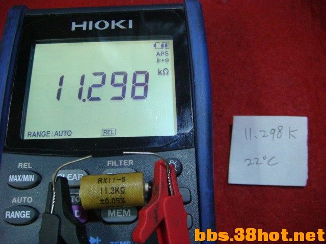

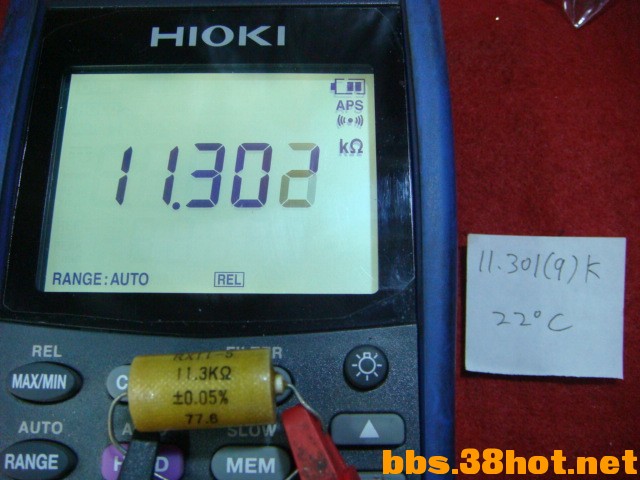

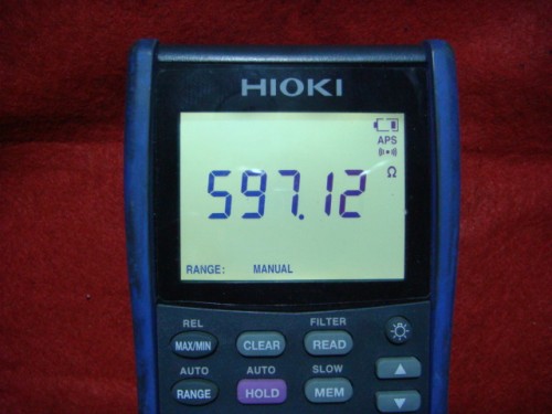

先看一下4282电阻档精度的标称指标:应该是当前4位半手持表最高精度了,这个指标甚至超过相当一部分5位半台表的精度了,
精度保证期是1年,精度保证温度范围是18度-28度
我的4282的出厂日期是15年2月1日,已经超过精度保证期两个多月了

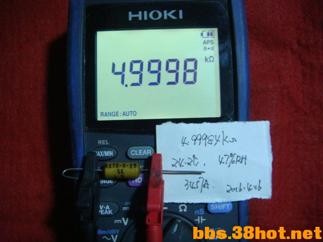

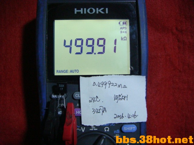

做精度测试的时候要考虑的一些问题:首先选电阻的时候要选接近但不超过满量程的,并且要做多个连续量程的验证,只一、两个量程判定不够充分,同时还要做线性测试,4282是60000字显示,如果选61000字的电阻,4282只能显示6100,

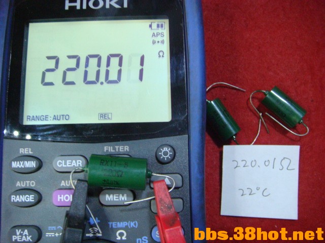

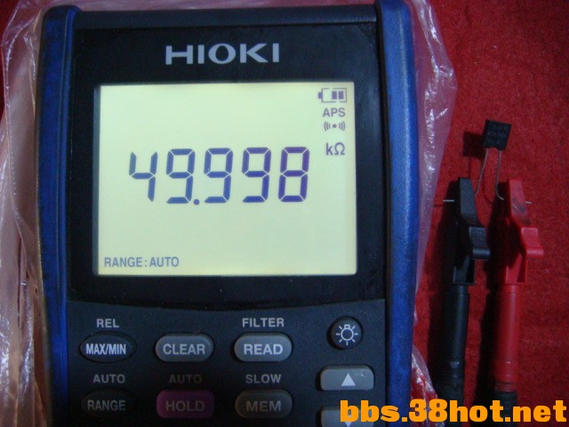

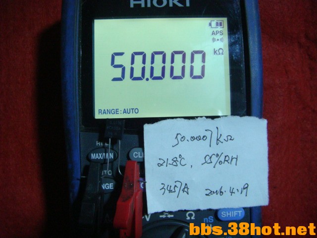

如果选59000字的电阻4282显示59000,分辨率几乎差10倍,分辨率低了测出来的精度误差就不太准确(只有误差较大了才能反映出来)。再有就是电阻要经过高位台表标定(7位半或8位半),
即使是0.01%的金属箔,超差的也很常见,没有标定的电阻,即使你的表显示值与电阻标称值一字不差,虽然看上去很好看,也不一定就是正确的(从下面的测试图片也能看出来——标称值和标定值大多有些出入),也可能你的表与电阻有大小相等、方向相反的误差,

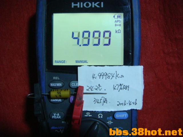

我用的电阻是本坛朋友bhy1747101 精心挑选、标定的,这里向bhy1747101朋友表示感谢!
参考链接:https://bbs.38hot.net/forum.php?mod=viewthread&tid=155391&extra=
标定用表是HP3457A,虽然是6位半但是这个表的电阻档精度相对较高,标称是0.003%(坛友说在北京五院找朋友比对好的,实际精度在0.002%以内),
差不多达到7位半的水平,34401电阻档标称是0.01%。
测试室温23度左右。

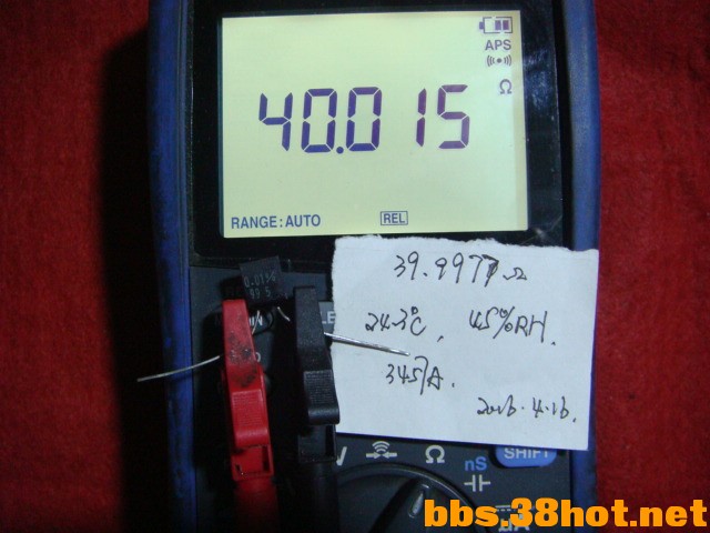

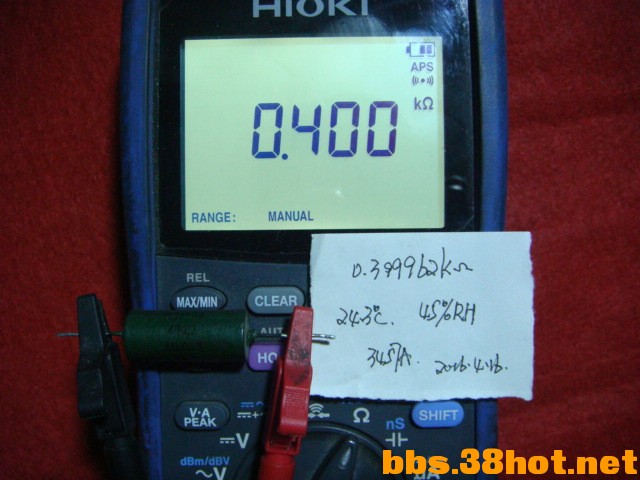

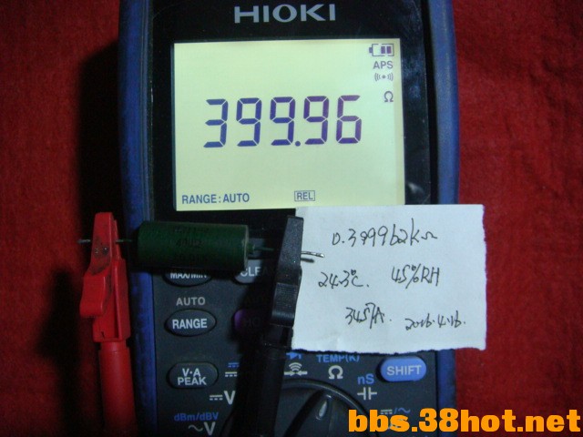

先按REL键归零,因为底数只对60Ω、600Ω档有影响,所以600Ω以上档位不使用REL

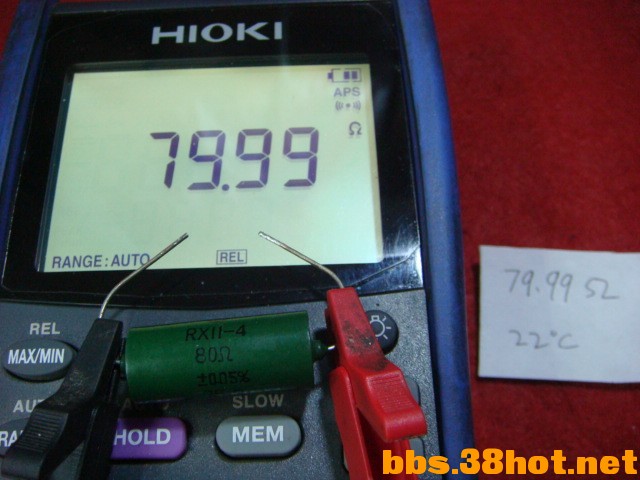

标称40Ω电阻,标定39.9977Ω,显示40.015Ω,60Ω档标称误差0.3%,实际误差0.043%
标称400Ω电阻,标定399.962Ω,显示399.96Ω,600Ω档标称误差0.03%,实际误差0
标称5K电阻,标定4.99984K,显示4.9998K,6KΩ档标称误差0.03%,实际误差0
标称50K电阻,标定50.0007K,显示50.000K,60KΩ档标称误差0.03%,实际误差0
标称500K电阻,标定499.922K,显示499.91K,600KΩ档标称误差0.03%,实际误差0.0024%

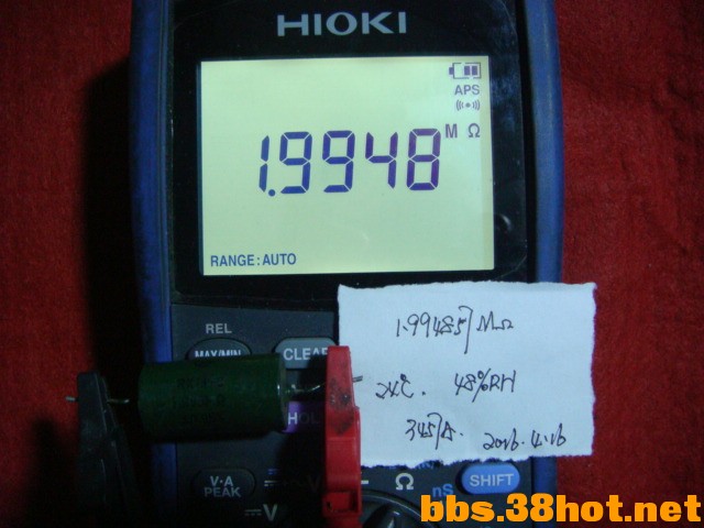

标称1.995M电阻,标定1.994857M,显示1.9948M,6M档标称误差0.15%,实际误差0
综上:可以说4282电阻档实际精度要比标称高一个数量级,或者说4282可以用来标定首位字20-59的0.01%级和首位字10-59的0.02%级精密电阻(首位字60-99的电阻,由于4282分辨率的原因标定误差会大些),如果是需要移动应用,并且需要很高的电阻档精度,4282是一个很好的选择,并且相比台表的优势是:无需预热,秒开机,即开即用。

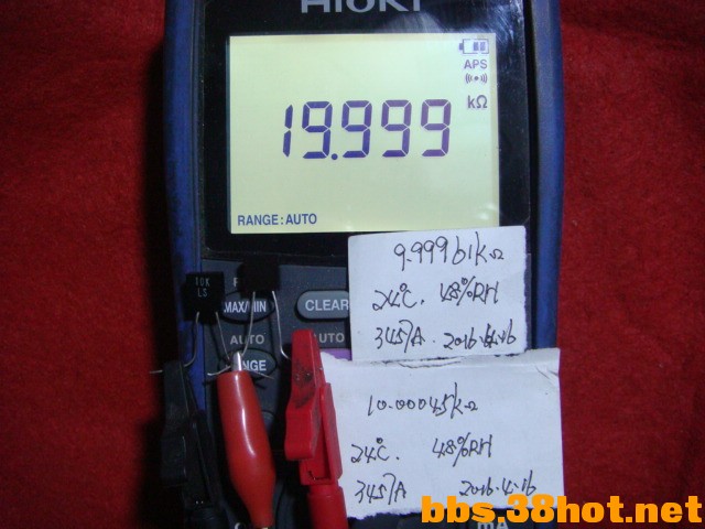

7:线性

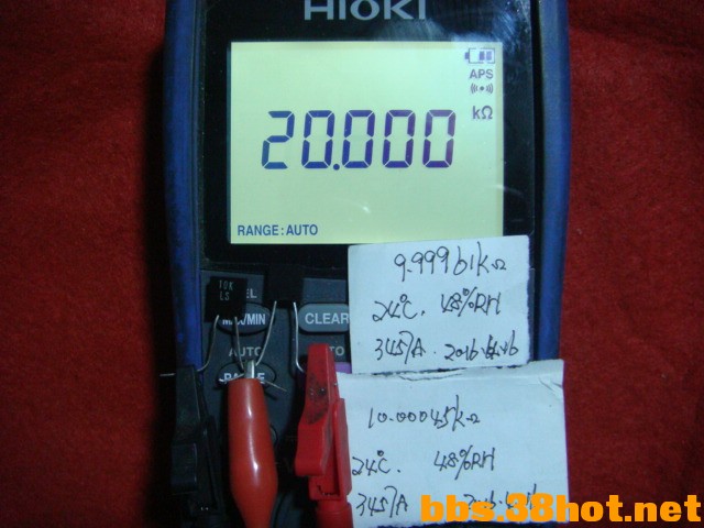

下图是两个10K电阻串联,串联值是9.99961+10.00045=20.00006 ,显示值在19.999和20.000之间跳动
定阻换挡
没有采用精密排阻却能做到这么好的精度、线性,日置还真有一套。

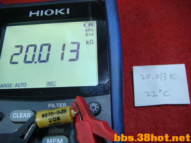

 楼主| 发表于 2016-4-25 14:56:46 | 显示全部楼层

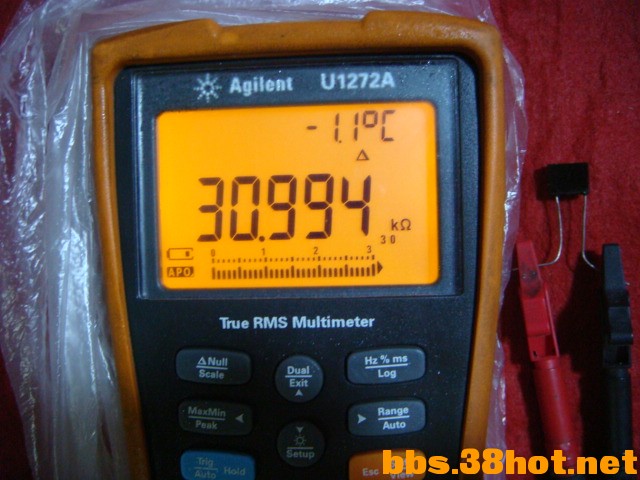

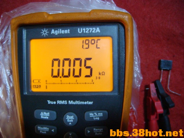

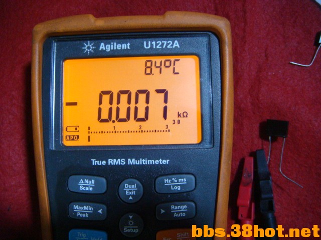

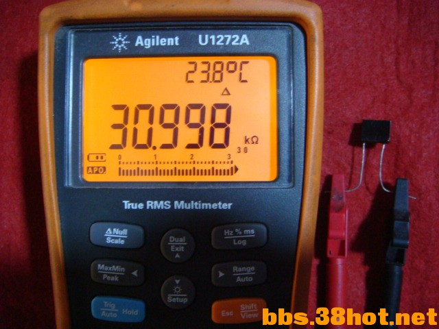

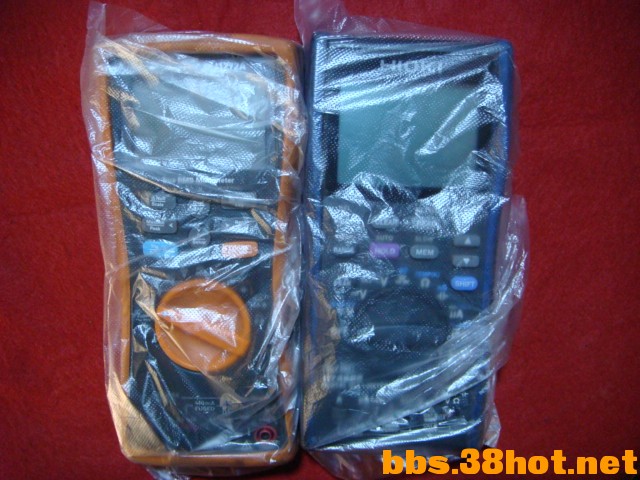

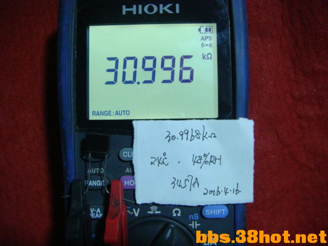

8:温漂
对照表用1272,1272能实时显示表内温度,23.8度,和4282一起分别用塑料袋包好放入冰箱冷藏室,温度开到最低,约3小时,
1272显示表内温度达到-1.1度,温差达到近25度,先取出1272快速测试,然后再取出4282快速测试。
然后两表温度慢慢回升,回升过程中同时监视显示值变化情况,发现4282读数变化平稳,没有反复波动的情况,
而1272的尾数有约10多个字的无规律的、多次反复波动的情况,发现原因是在30K档短接表笔底数不为0,大概有10多个字的变化范围,
在温度回升过程中,如果用REL功能减去这个底数,尾数的波动范围就小多了。在计算温漂的时候,1272就是用了REL去除底数后的读数。
温漂计算:
4282:   2÷25÷50000=+1.6(PPM)
1272: 4÷25÷30998=+5.1(PPM)
我还顺便用5V和3V基准电压测了一下4282和1272电压档的温漂:(在温升过程中,4282和1272电压档尾数都是平稳变化,没有反复波动的情况)
4282是 +1.3PPM,1272是 -3PPM
另外据坛友反映,34401电压档的温漂大概是1ppm

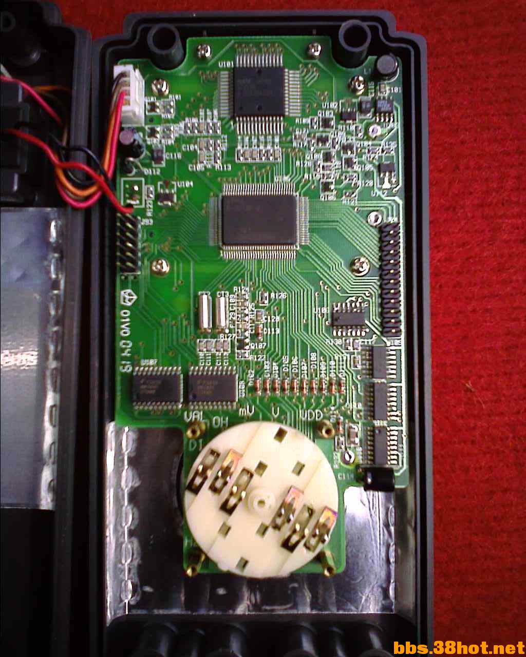

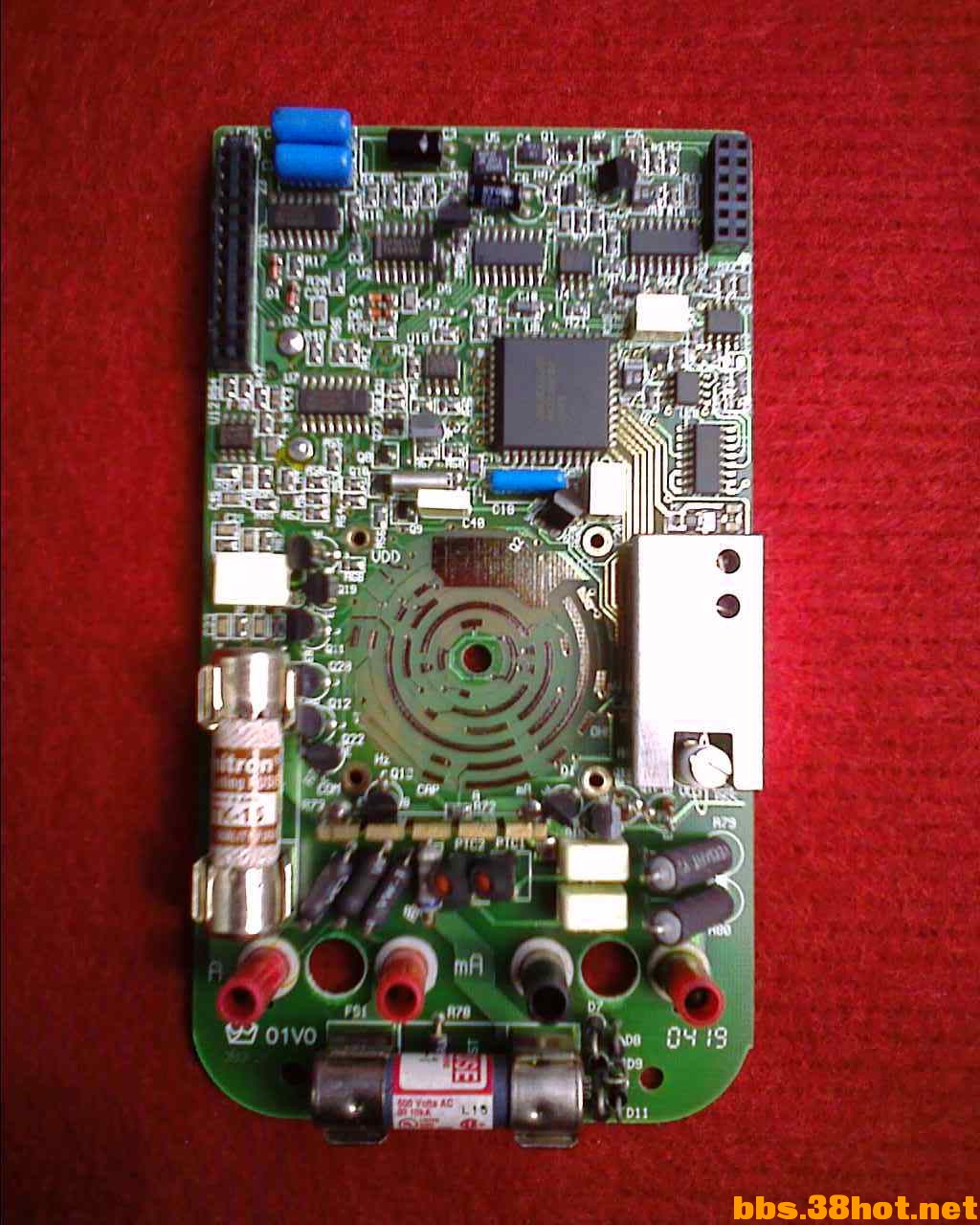

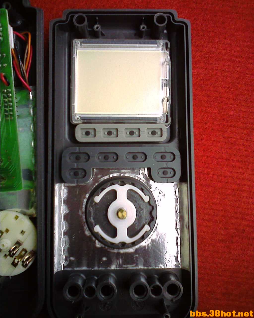

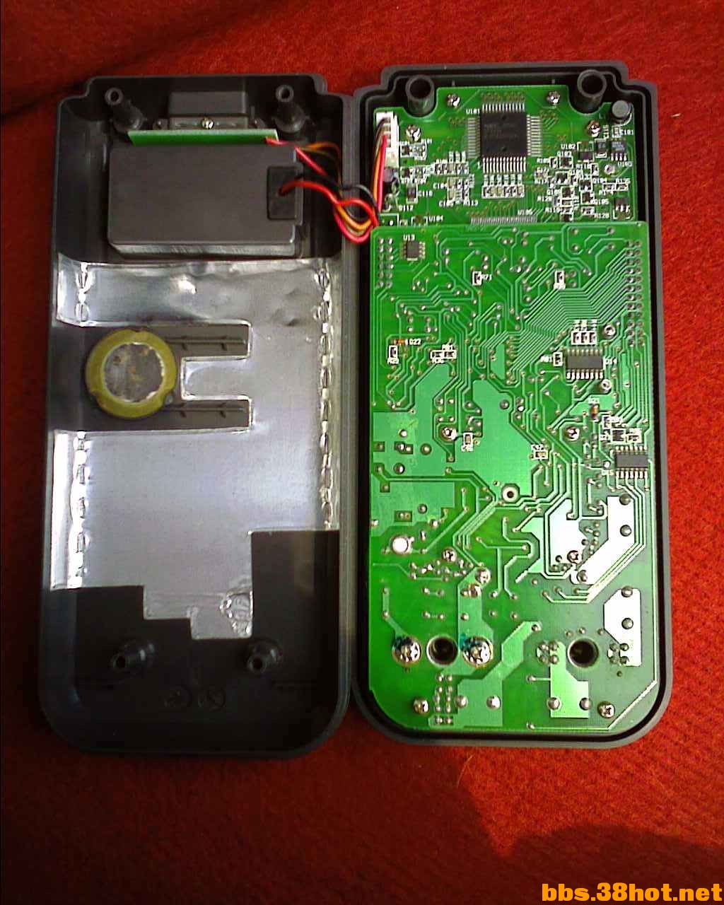

没有用陶瓷排阻,精度依旧高、重复性好、温漂小。
瞎猜一下,该表用精密贴片电阻做分压电阻,然后每一个分压电阻的温度特性数据、老化数据都存入单片机内,各种自动补偿。

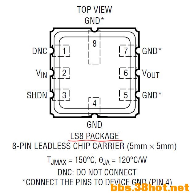

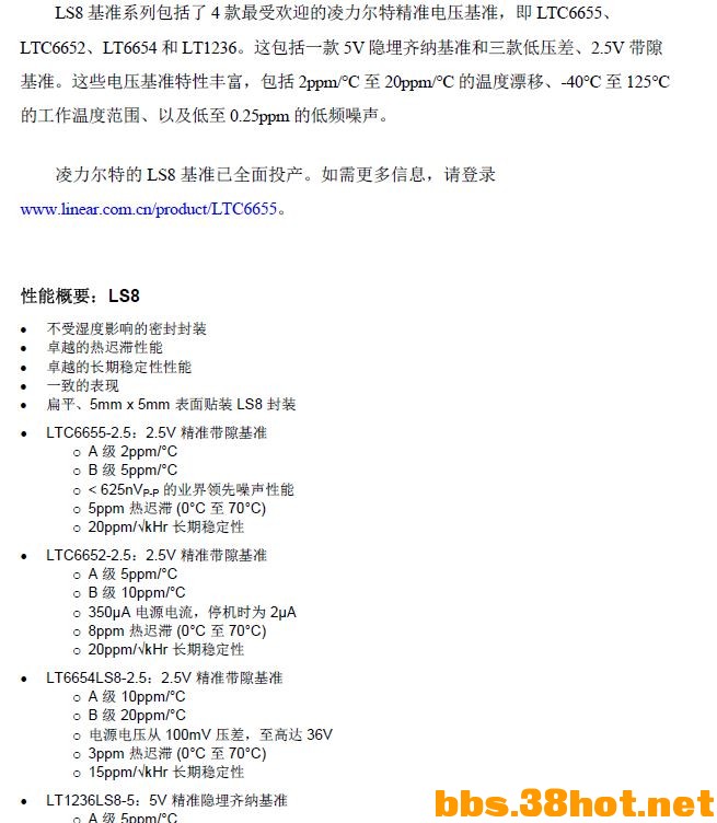

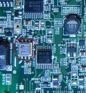

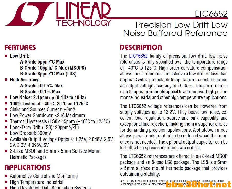

另外,该表的高精度和所用的LTC6652电压基准密不可分。
该基准采用的是LS8贴片陶瓷封装,稳定性比塑料封装好很多。
凌特官网的介绍:高精度电子电路的稳定性常常受电压基准稳定性的支配。大多数电子系统都依靠一个或多个电压基准以确保测量或性能满足规格要求,尤其是在经历了很长的时间之后。 环境因素将直接影响电压基准的稳定性。虽然大多数系统设计师都了解温度变化对于基准电压的影响 (被定义为温度系数),但很多设计师并未认识到热应力和长期稳定性的影响会有多么显著。而且,即使是那些对其有所认识的设计师也很少拥有把此类误差保持在低水平的可选方案。 此外,塑料 IC 封装还会吸收水分。相对温度也会显著影响稳定性,但这并未广为人知。解决这一问题最有效的方法是采用密封式封装。大多数密封式封装 (包括金属罐和陶瓷替代方案) 都存在庞大、昂贵、不易获得、或在制造过程中难以使用 (由于需要采取通孔式 PCB 安装引线) 等问题。 LS8 封装是一种密封式陶瓷封装,其性能大大优于塑料封装,而同时还具备小巧、表面贴装和低成本 (相比于其他替代方案) 的特点。在此封装中迟滞和长期稳定性得到了改善,并消除了湿度的影响。

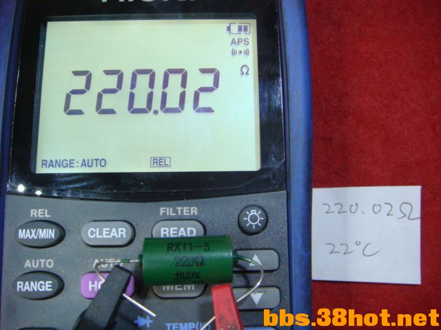

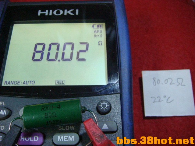

非常好的测试,好表
 楼主| 发表于 2016-4-26 18:24:47 | 显示全部楼层

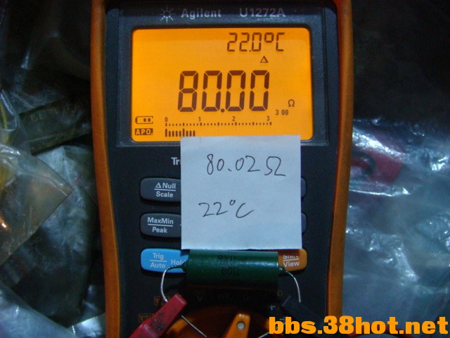

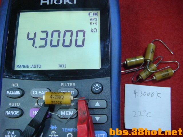

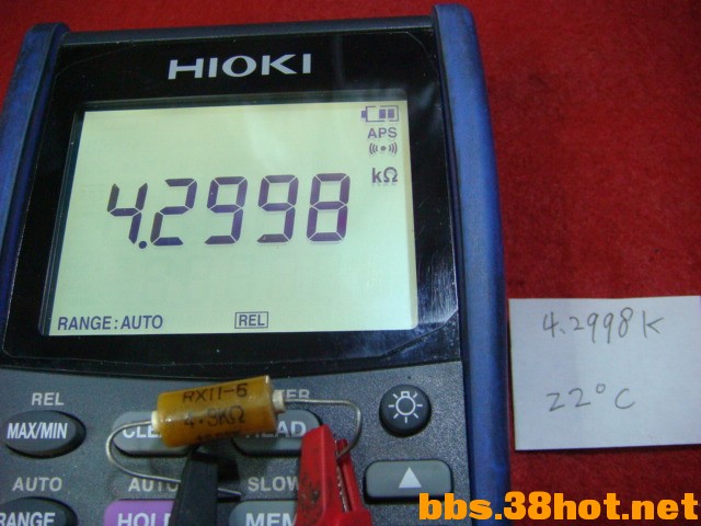

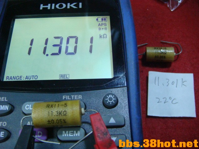

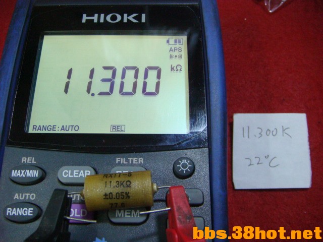

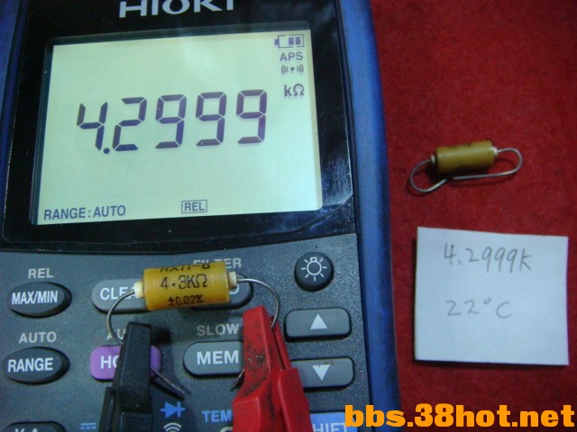

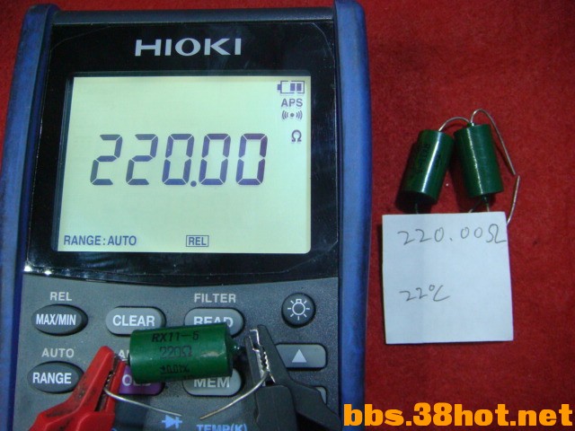

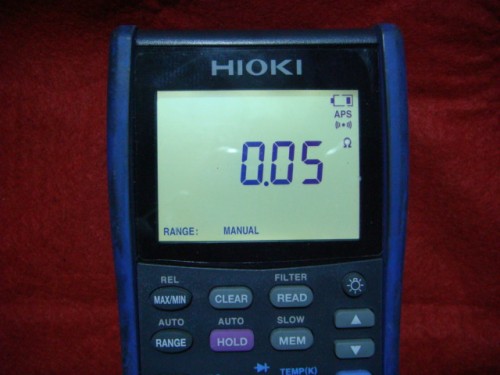

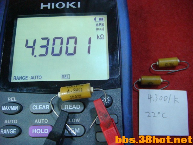

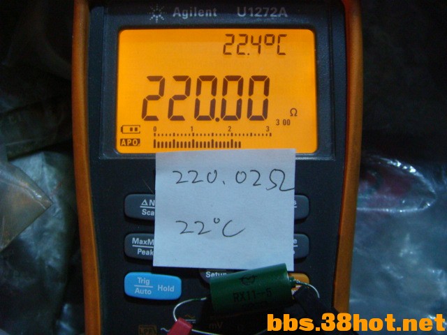

基于对4282电阻档精度的信心,把前些天在坛里入的几十个精密线绕也标定了一下,从图片可以看出,同一标称值的电阻,尾数有的会有几个字的差别,但是都不超标
2只/80欧/0.05%   7只/220欧/0.01%  5只/11.3k/0.05%  13只/4.3K/0.02%,还有两只20K/0.6%,一只2M
电阻来源参见帖子https://bbs.38hot.net/forum.php?mod=viewthread&tid=155709&extra=&page=2
留着也用不上了,打算出掉,总共30只电阻,还是80元包邮。
如果想用来比对50000字万用表的,我可以做2个220串联标定,4个11.3K串联标定。
也许有的朋友会说,你这标定意义不大,少一位有效数字。是的,虽然是5位有效数字,但是这5位都是准确的。
即使某些台表6位数字标定,如果精度达不到,多出的一位也是没有意义。

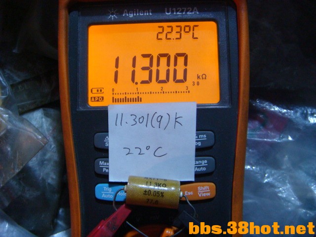

 楼主| 发表于 2016-4-26 22:41:13 | 显示全部楼层
虽然1272的测试数据看起来很完美,但是我还是更相信4282的标定值
括号中的9是小数点后第4位的估计值

在硬件配置方面4282不仅采用了高精度、高稳定基准LTC6652,并且整板没用一个液态电解,没用一个可调元件,大量采用稳定、可靠的贴片金属化薄膜电容,
排除了多种不稳定因素,我觉得没必要纠结于校准问题。我在做本贴的温漂测试的前几天,曾把4282和1272同时放到冰箱零下28度的冷冻室,本想快点时间等表内温度降到0度左右做测试,没想到温度降的太快,等我查看1272的温度显示时已到零下15度,赶紧取出,测试两表都没什么异常,过几天到本贴的精度、温漂测试还是一切正常
