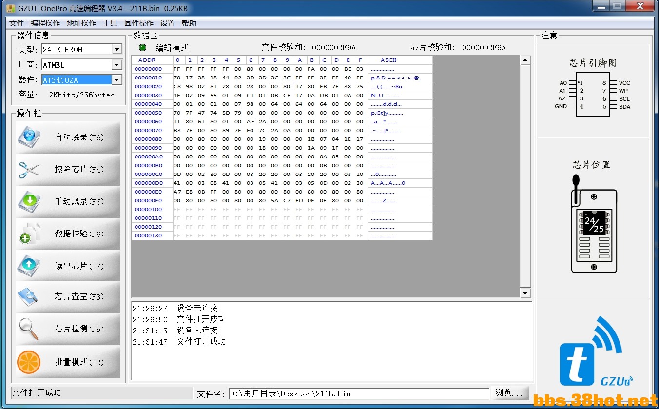

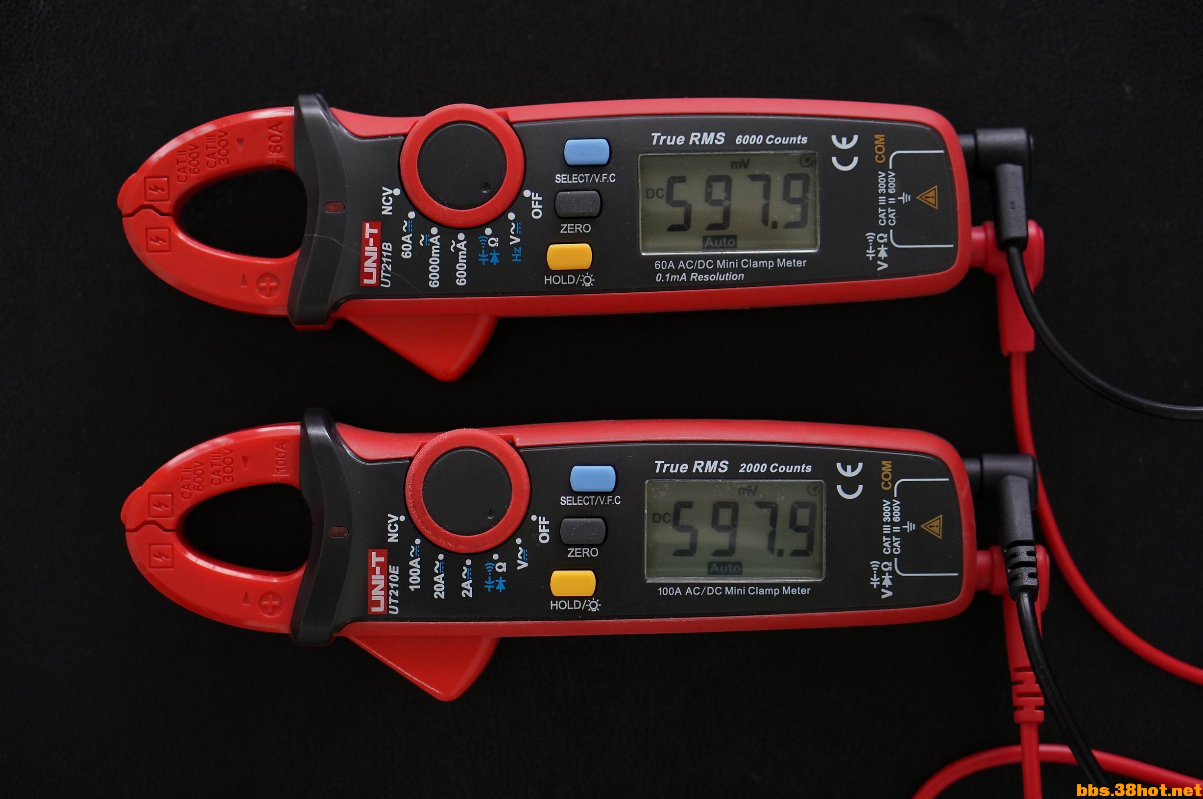

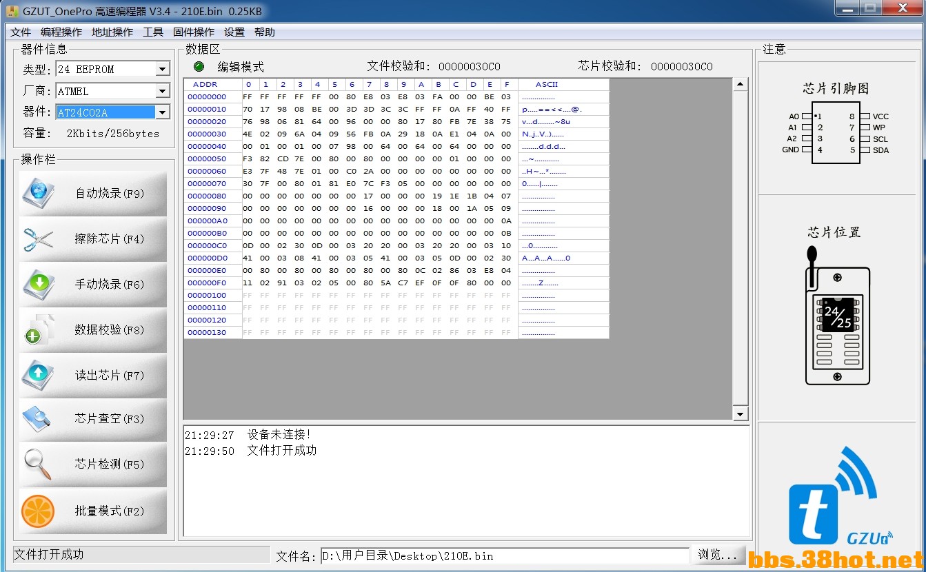

我原版的未修改数据的210E和211B,请问如何将两表修改为:开机默认直流电压和直流电流,以及电阻档的切换顺序的修改方法。
原版的未修改数据210E.rar
318 Bytes, 下载次数: 22
原版210E数据
原版的未修改数据211B.rar
317 Bytes, 下载次数: 29
原版211B数据

说明下,第九行的06数据,原本是04,我改成06以后,AC电压档增加600mv档。请问211B表AC电压档能增加600mv档吗?

发表于 2016-4-15 16:02:04 | 显示全部楼层
深—蓝 发表于 2016-4-14 21:47
我原版的未修改数据的210E和211B,请问如何将两表修改为:开机默认直流电压和直流电流,以及电阻档的切换顺 ...

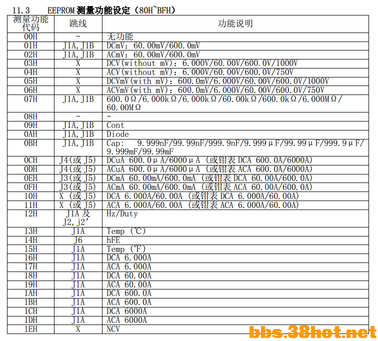

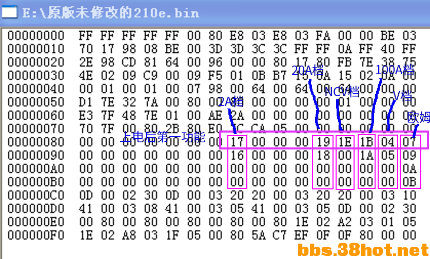

参照说明,80h地址那一行是上电后各档位的第一功能,90h那一行是第二功能,A0h行是第三功能,B0h行是第四功能。用SELECT键切换。即是说,每个档位最多可以有4个功能。具体每个功能是啥,就看相应位置填的功能代码。代码为0表示无功能。
UT210E有6个档位,分别是:87h、97h为2A档,8Bh、9Bh为20A档,8Ch为NCV档,8Dh、9Dh为100A档,8Eh、9Eh为V档,8Fh、9Fh、AFh、BFh为Ω档。
以V档为例,8Eh的代码是04,查功能表,04代表ACV(without mV),9Eh代码是05,查功能表,为DCV(with mV),上电后第一个功能就是ACV,量程6V。按SELECT键,切换为DCV,量程600mV。如果要改成上电后默认为DCV,8Eh的代码改为05,9Eh的代码改为04(6V量程)或06(600mV量程)。其他档位以此类推。

多谢分享,211B已经改好了。今天对比了自己跟楼主210E原版的数据,发现数据是不一样的,建议不要刷别人的数据,这样会影响测量的准确度,还是在自己的数据上修改比较好。
发表于 2016-4-15 20:36:05 38hot手机频道 | 显示全部楼层
深—蓝 发表于 2016-4-15 19:21
多谢分享,211B已经改好了。今天对比了自己跟楼主210E原版的数据,发现数据是不一样的,建议不要刷别人的数 ...
校准数据每个表都不一样的,虽然差距不大。所以改之前最好是读出来备份一下,万一有问题可以重新刷回去。
发表于 2016-4-16 12:03:11 | 显示全部楼层
不要刷别人的数据,UT210E是可以手动校正的,校正的数据就保存在24c02中,我的全新的210E跟211B在直流6v挡差0.02v,在1v时相差0.02v误差有2%了,现已校正,一字不差了。

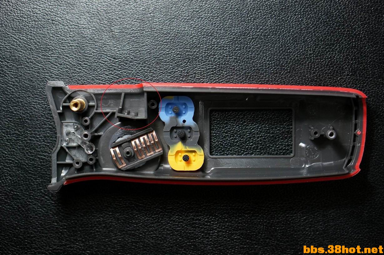

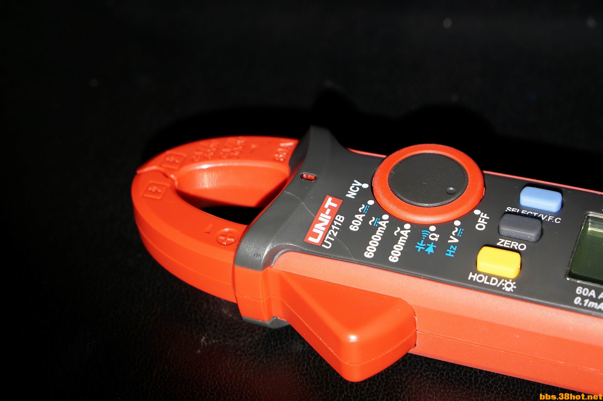

小玩具造的挺小巧,功能和精度也不错,但钳头挡弹簧的挡板设计存在缺陷,用的材料也不行,厂家如果不改进设计和材料,壳子挂是早晚的事。我的两个小玩具,211b的的壳子已经挂了,另一个也出现裂痕了。
发表于 2016-4-16 13:04:05 | 显示全部楼层
壳子挂了,电流档就不准了。

电压校准了,电流呢,E4开始到EB是电压校准数据,钳表电流的校准数据不知道保存在哪个位置?

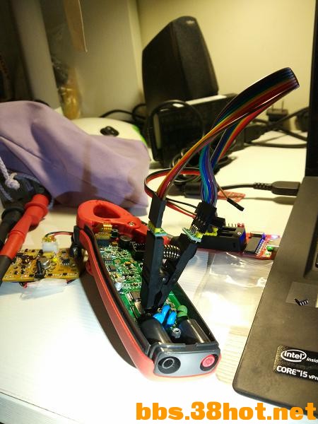

有这种夹子在,没有必要那么费力,完全在线无损编程
