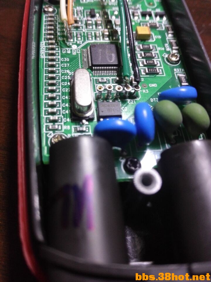

现公布修改方法如下:

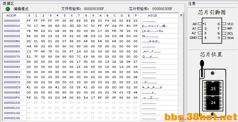

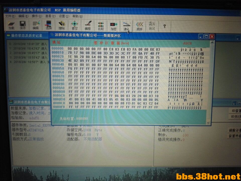

    先看图如下,这是我自用的钳表修改好以后的数据,其中红色部分就是修改了的数据。
      第二行的红色数据是最主要的,其中3818换成10进制是6200)是换档上限,而后面的4402换成10进制是换档下限580),这两个数据是变成6000字的重要修改点,不想对表功能做订制的坛友,只要把这个部位数据修改成图上的一样的数据就行了。
中间的第八行,九行,是档位功能定义,因本人是爱好,一般都是用表来测直流,所以改成了默认开机DC档,如果没订制要求的坛友,不用修改这部分数据,说明下,第九行的06数据,原本是04,我改成06以后,AC电压档增加600mv档。
    至于最后一行的红色数据是修改自动关机时间,背光时间。
其中1F是自动关机时间,单位分钟,设为0是不自动关机。1F的话大约是31分钟关机。
FE则是背光时间,单位为秒,同样设0是不自动关背光,我把它设为FE,大约是4分钟多一点自动关背光。
     其它数据请不要随便更改。以勉钳表出现其它不正常现象。
     存在的问题,电流档在使用归零(也就是相对测量)功能以后,在测总字数到3000字以上的数据会显示OL值,不用归零功能,则显示可正常到6000字,并且我测试了6A档,显示在3000字以上时,和正确的电流是线性关系,其测量数据是正确的,所以我估计这样修改后,电压档变成了6A,60A,100A档,但我只测试了6A档,其它档位没条件测试,有条件的坛友可以测下,反馈给大家。还有就是这个钳表没有设计单表校准功能,没法把DCV校正到一字不差。
     目前这个修改方法,没发现其它问题,对表的功能不会有不正常影响。坛友们玩时可以保存原来的数据,以备不时之需完全恢复出厂状态。
最后上几个修改后的数据文件,其它坛友可直刷试试,我自行刷了
pengti坛友传来的文件,没发现测量数据有什么变化,估计校准数据差的不远,加上210E本身就没有校正设计。
修改6000字,档位顺序,背光,关机时间的210e.zip (415 Bytes, 下载次数: 330)
原版未修改的210e.zip (362 Bytes, 下载次数: 308)
只修改成6000字的210e.zip (371 Bytes, 下载次数: 270)

先上图,看看有什么不同。

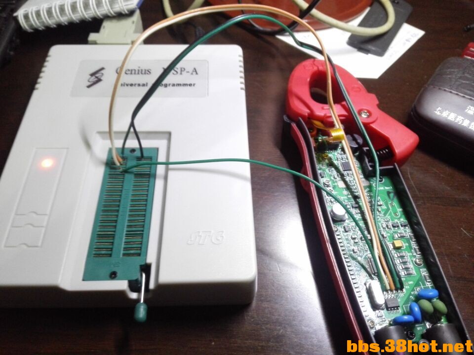

这是改的软件,完全无损改装,可备份,完全可以恢复至以前状态,不会有任何影响。

这个不是完全重写软件,而是这个表的方案用的芯片本来就有的功能,只是厂家在设定的关闭了,所以要启用频率档,就要加一个HZ/D的按钮,增加二个功能,还可以再加一个按钮,最大最小值,这个就是用来测慢速峰值电流的,还可以加一个钮,这个就是手动档用的。但这都要改硬件,这就没必要了
