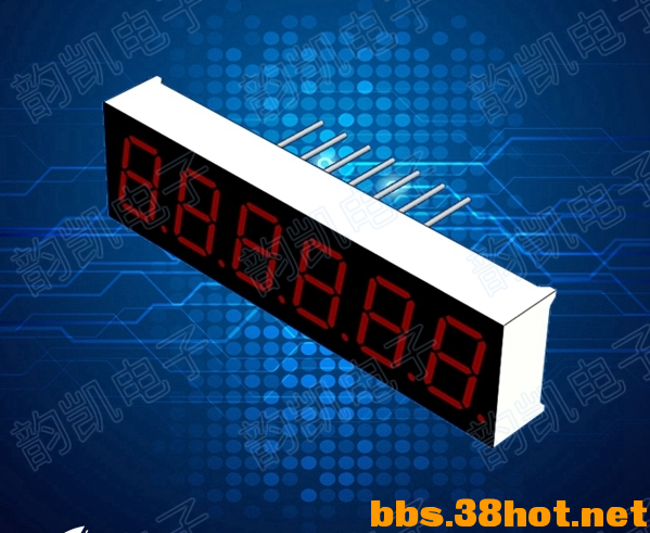

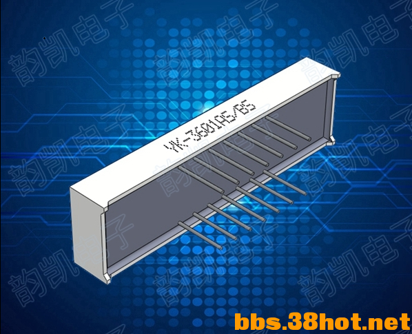

楼主不知道还看不看这个帖子,手里刚好有这样一台表想改,某宝有6位的LED数码管不知道是否直接可用?接线是不是简单些?
 楼主| 发表于 2016-5-16 16:44:51 | 显示全部楼层
FLUKE8050A显示方式是静态方式输出笔段、位字符,你手上的显示数码管是共阴或共阳位,各位笔段并联的显示管,只能用在动态扫描的输出字段显示电路中,在本电路中是不能用的。
