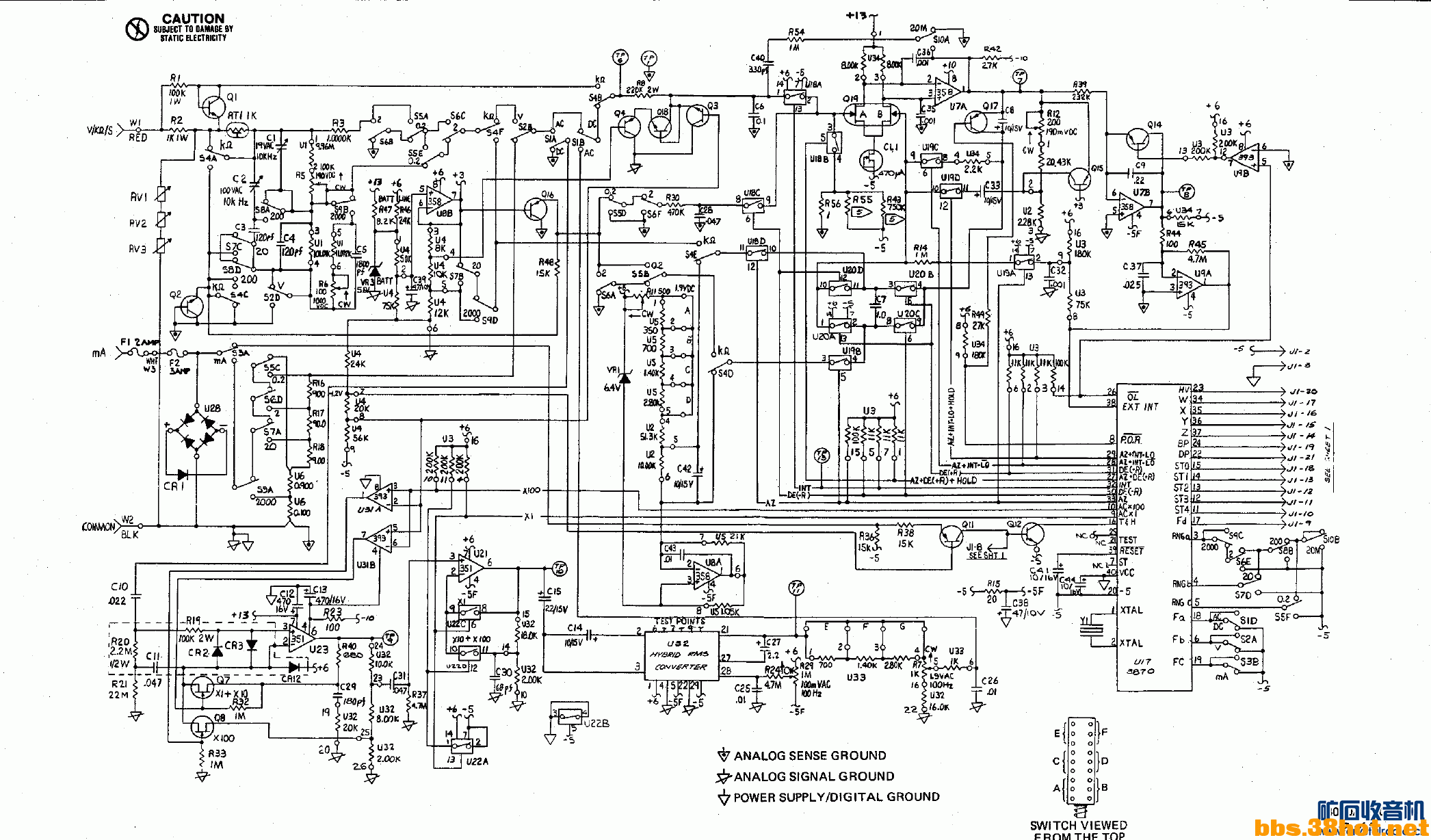

搭车问下,这表的分压电阻都是多少欧的?
 楼主| 发表于 2015-8-16 08:12:45 | 显示全部楼层
YSL_811---1111 发表于 2015-8-13 19:43
搭车问下,这表的分压电阻都是多少欧的?
有图纸可以参考。

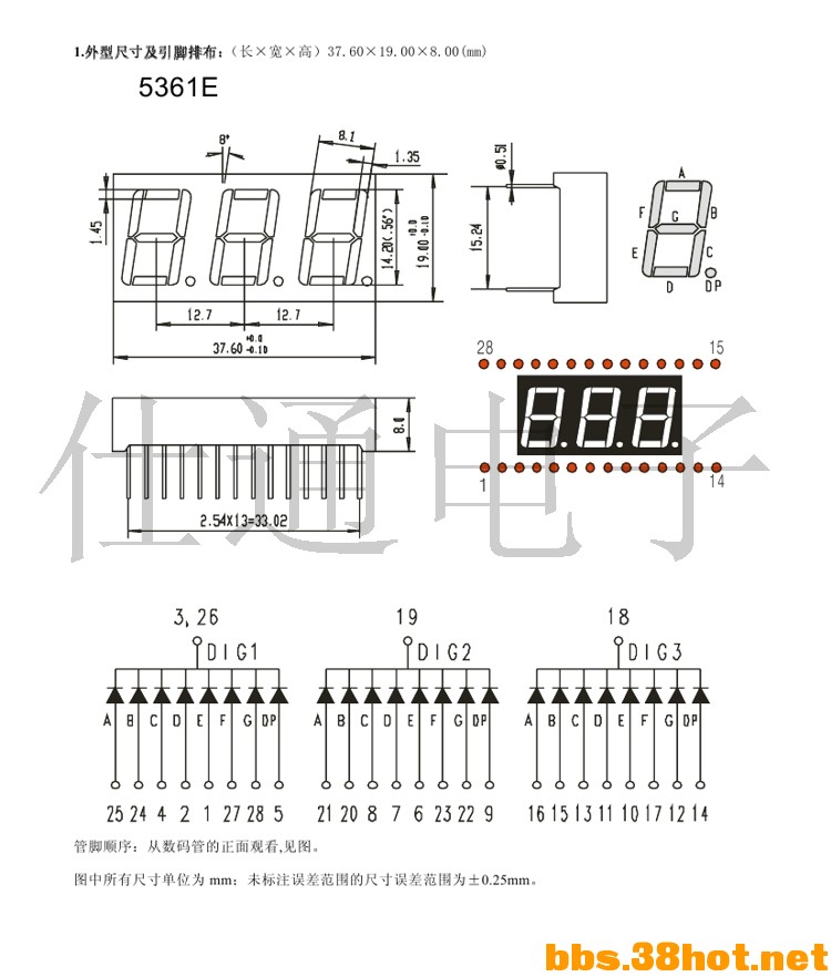

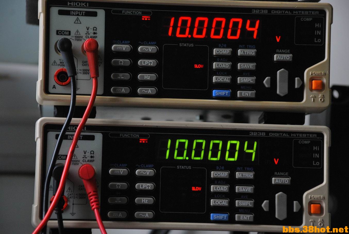

楼主好像在矿石收音机论坛上也有一个改造的帖子吧?我想把我的日置3238红色LED数码管更换成绿色不知道好不好改。请指教。
 楼主| 发表于 2015-11-28 16:08:20 | 显示全部楼层
王刚 发表于 2015-11-28 10:19
楼主好像在矿石收音机论坛上也有一个改造的帖子吧?我想把我的日置3238红色LED数码管更换成绿色不知道好不 ...
好改的,最好的方案是能在网上找到三位静态28脚共阴26、19、18脚的数码管,直接换上就行了。
 楼主| 发表于 2015-11-28 16:31:03 | 显示全部楼层
如果是其他共阴数码管得改造板上相应的连线,较麻烦一点,3238的显示扫描信号是采用动态扫描信号直接驱动数码管的,但数码管却用的是两个三位28脚静态管并联连,所以用新的六位动态共阴数码管就可以代换,只是要动相应连线。

谢谢楼主的指导,请问您的下面那台是用的什么数码管有没有卖家链接。最好是可以直接代换的不用改动线路。我还有一台台湾固纬8145也想换成绿色显示的。
