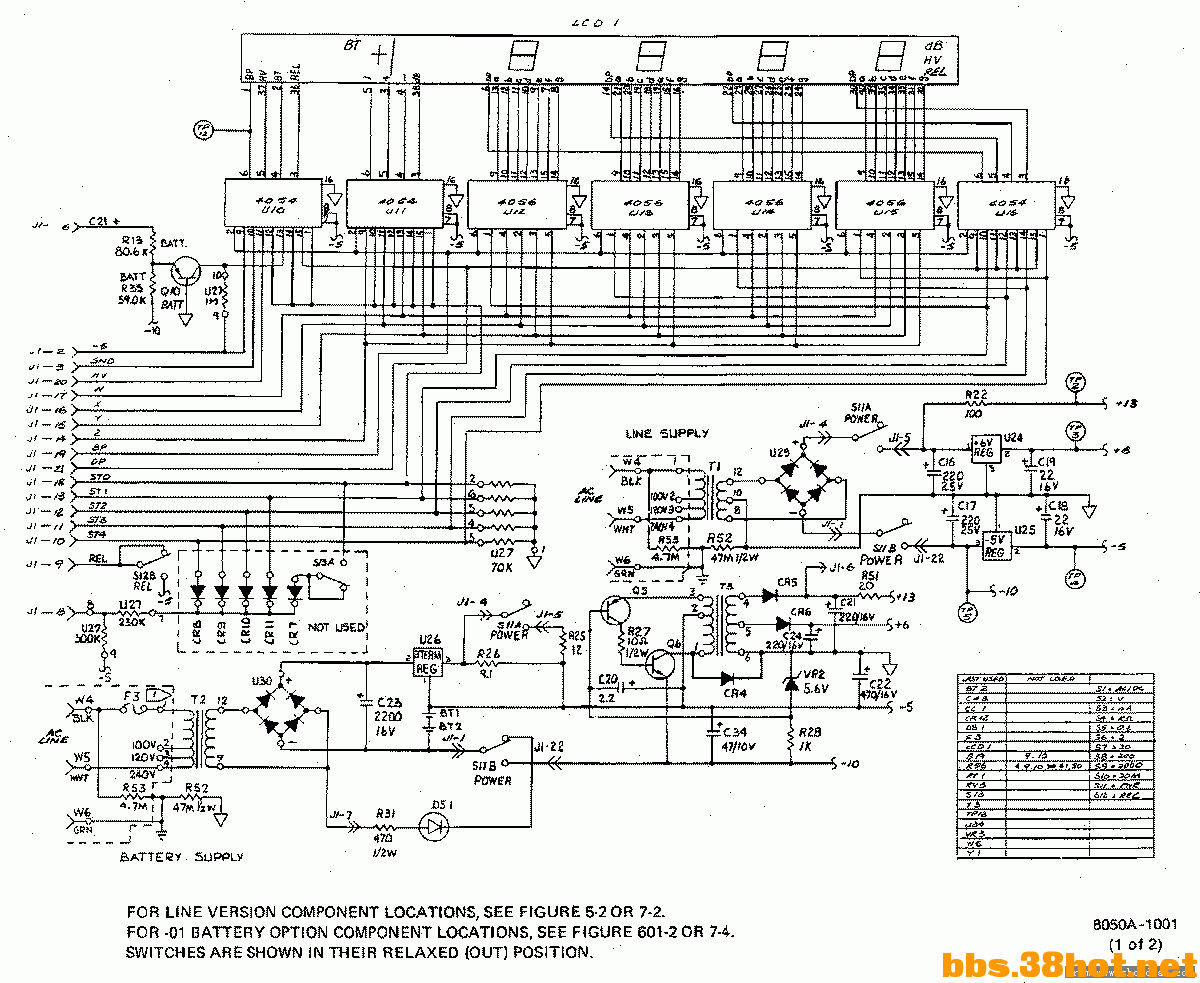

电路图上面是原LCD屏,下面左起U104054符号驱动。U114054,万位,正负号,和DB(分贝)驱动,。U124056,千位的笔段驱动。(U13U14U15是百位,十位和个位驱动)U134056U144056U154056U164054小数点驱动。
 楼主| 发表于 2015-5-8 10:47:27 | 显示全部楼层
A改制LED选高亮的,共阴型,将所有阴极联到显示板“地”(应该是接到U10-U1678脚上,电路里U10-U1616脚是接地、78脚是接-5V的),即VSS端。所有阳极各串1510-1K的电阻联到U10-U16到显示屏相应的输出端上。
  注:本人是采取各LED的阳极端直接到相应的输出端上,所有LED(显示符号数码管除外)的阴极连一1/4470欧电阻到U10-U1678脚上,这样做显示亮度相对上面方法暗一点,但总电流减小,对表电源(表的电源变压器功率小)负担轻一些,电路简单易做一些。 对表的温升(尤其是夏天)、稳定性和精度有好处。  这一点很重要。  (续)

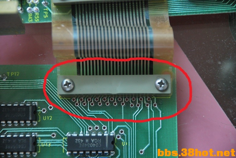

BU10-U16LCDLED两用译码驱动器,驱动LED要将交流方波驱动端断开接地(不断开会全显示的)。所以将CPUU17387024脚通往U10-U1640542脚,40566脚)的线断开 (所有40542脚,4056 6脚是联在一起的,是BP端)(将表的主板和显示板间的排线松开,在J19脚连接点上贴一胶带,这样就断开了BP端和驱动器的连接。而不必将线路割断。) 然后将40544056BP端(26脚)接110K电阻到“地”(应接到U10-1678脚上)。
 楼主| 发表于 2015-5-8 10:54:09 | 显示全部楼层
将线路板上的J19脚(BP端)用胶带粘上隔离开。

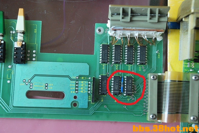

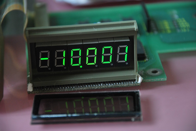

C)关于8050正负号显示问题,原8050 的正负号是全显示的,但LED的代正负号的不好买,现改为只显示负号,正号不显示,符合现在的数字表的显示规律,改制如下,用一块4070异或门电路,接法如图(略)。
注:我改的方法可能简单一些,就是要多用一位数码管,(一共用六个0.36寸的)就是单独用一位数码管做第一位显示正负号,把G段阳极接U114脚,阴极串一680欧左右电阻接U11上的5脚,电源正极性测试时不显示,负极性测试时显示“-”。省去了4070。简化电路,尽量减少改动保证原电路的完整。第二位显示“1”的数码管上的BC段阳极接U11上的6脚,显示“1”;
(续)
 楼主| 发表于 2015-5-8 12:32:20 | 显示全部楼层
      注

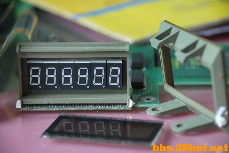

:数码管选高亮共阴型最好是点亮电压低的(2V左右),点亮电压高的功耗高一些。数码管阴极串接的电阻不宜太小(330——470为宜),译码驱动块(4054 4056)负担重、易损坏。
实做:
   数码管、限流电阻(贴片)都装在洞洞板上,原液晶屏盒子后面作合适尺寸的方孔,将数码管从后面放进去。用AB胶将数码管电路板和盒子后面粘牢。
   用 0.2-0.3MM漆包线将各脚引出,对应焊在原液晶板导电橡胶下电路板上引脚线上(1-40脚),焊接速度要稍快(最好加点助焊剂),防止电路板引脚线燙久了翘起(开胶),用锡量要少,焊点要基本平整,方便改装屏组件重新安装回原位。
用硅胶灌封703屏板电路。
 楼主| 发表于 2015-5-8 12:34:47 | 显示全部楼层
 楼主| 发表于 2015-5-8 12:40:05 | 显示全部楼层
 楼主| 发表于 2015-5-8 12:57:27 | 显示全部楼层

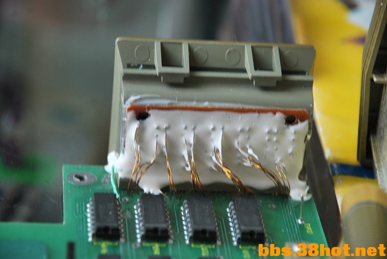

注:电路里U10输出脚不接(123637脚)U11 38脚不接,空着。
原液晶屏后面的膜去掉,前面的膜保留滤光。作前挡玻璃用。
如果觉得不好操作,可以先将漆包线段一头先在电路板线端上焊好检查无误后,将电路板和漆包线间垫一点绝缘胶带防止压上组件后短路,漆包线与线间等距捋直分开,再将装好LED屏的组件装回电路板,扣好上紧螺丝,再将漆包线另一端一一对应焊到数码管屏上的引脚上,通电显示无误后灌封硅胶,装上前挡玻璃。完工!
 楼主| 发表于 2015-5-8 13:03:14 | 显示全部楼层

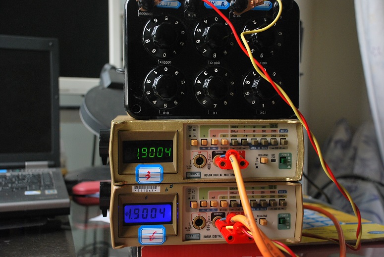

改好后的LED表和LCD表测试比对。
这带子上的铁线容易断,能不能飞线?听说飞线会出现缺笔画
先将排线用不干胶带双面包住固定,再松压线螺丝,就不会有问题的。
如果排线真的坏了,索性另找一同样线数的排线两端头都焊接起来,更可靠,缺点:不能多次拆装。
