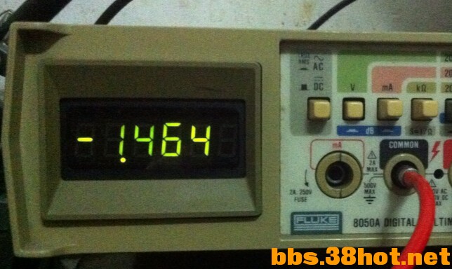

改led后,驱动电流大增,估计100ma多,不知长期稳定性如何。那个变压器是否经得住考验。

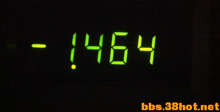

按照本贴改造的LED驱动总电流(全部笔画点亮时)不会超过40MA,和前坛友们改动的方案区别就在于此。当驱动器(4054、4056)输出高电平(约5V)时,LED笔画点亮通过串在阴极上的R-470欧限流电阻,如果LED点亮电压=2V时,R端的电压降约3V,也就是说流过每位数码管的最大电流不超过6.5MA,及其总电流不会超过30MA,这也就是本帖的LED显示亮度(相对于其他坛友改造的)不是很亮(但是够用)和没有采用其他颜色LED显示的原因。

因为该表时静态驱动显示,而表的电源容量有限,必须考虑显示部分功耗的问题,而后又想简化改制电路,故没有在每个笔画段阳极端串接R,而是改在阳极直接驱动极、在每位阴极上串接R,开始考虑这样接会使单笔画和多笔画显示亮度不均,实际制作出来显示亮度差异不大(看LED表的显示图),完全可以接受。又将原来的3W120V变压器改换为5W220V的变压器。-5V的稳压块电流非常富裕,不必改换,这样表就可以安全、准确的工作而无后顾之忧。

我曾改过的第一台8050A就是因原装220V变压器容量小才衍生出本帖的这种改法,实际使用中还不错,没什么不适,如果按照老法,每段串510欧-1K电阻,那么每位数码管八段全亮时电流约为24-47MA,五位全亮其总电流应该能达到100-200MA,这是小表的电源无法承受的,势必造成输出电压不稳,而导致表的测量精度受影响,为了不至于大动干戈,只好屈就显示亮度了。

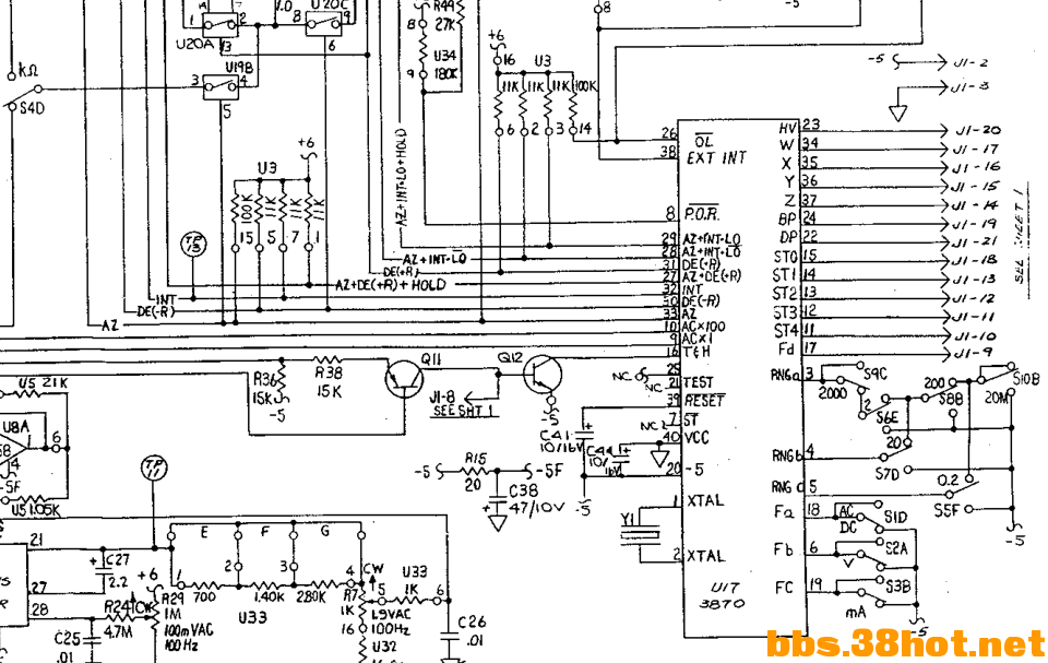

原来如此!谢谢钱老大!我的机器冷机开机时显示000煨机几分钟才显示正常,不正常时除了显3个零其他任何按键不起作用,拆机检查主控芯片复位39脚5v正常,40脚5v正常,1,2脚震荡频率8百多HZ,加热晶振两脚机器能正常冷却后开机故障依旧,跟换4M晶振故障不变,更换4M晶振后热机几分钟正常,正常时测试晶振两脚频率4M正常,取下主控芯片清洁管脚从新插上无效。这又是什么原因?劳烦钱老大解答!先谢谢了!
 楼主| 发表于 2015-5-27 20:37:37 | 显示全部楼层
老落后 发表于 2015-5-27 14:53
原来如此!谢谢钱老大!我的机器冷机开机时显示000煨机几分钟才显示正常,不正常时除了显3个零其他任何按 ...
可能3870挂了,稳妥起见,先查查周边元件,晶振开机正常工作应该是4M,与振荡关联的只有3870(片子工作电压正常),应该是3870了。本人才疏学浅,仅供参考,怕把老兄带进坑里。
