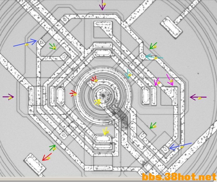

同一温度下Vbe2比Vbe1高,这个我注意到了。两个晶体管在物理结构上有不同,Q1的面积比Q2的面积要小一半,显然电流密度要大一倍。

应该不会是结面积大小(电流密度大小)进而结温升差N倍导致Vbe的巨大差异,我猜想有可能是掺杂浓度不同,测温三极管be结可能是低掺杂的吧

应该不会是结面积大小(电流密度大小)进而结温升差N倍导致Vbe的巨大差异,我猜想有可能是掺杂浓度不同, ...
这是haisen的ACH拆解图中心部位,紫色箭头是测温管(Q2),绿色箭头是补偿管(Q1),Q1的面积明显比Q2要小一半,设计上一定是有特别的用意的。
发表于 2014-8-3 10:37:41 | 显示全部楼层
longshort 发表于 2014-8-2 07:04
这是haisen的ACH拆解图中心部位,紫色箭头是测温管(Q2),绿色箭头是补偿管(Q1),Q1的面积明显比Q2要 ...
我这样解释你看能不能解释得通:
1.测温三极管面积大,则它与加热器之间的热阻就比较小,热耦合比较好,利于恒温控制。
2.温度补偿三极管面积比较小则它与加热器之间的热阻就比较大,热耦合松散些,有一定的“滤波作用”,其温度波动度会略小一点。

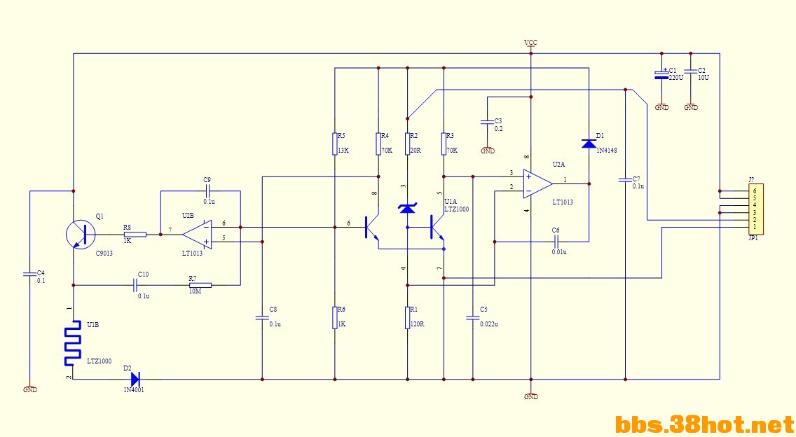

长短老师,请教一个问题,从HLDIY那里买回来的LTZ1000板子,是带有那个20欧的补尝电阻,就是那个R2,装上会有改善的影响吗?用20欧后,会不会过补偿呢? LTZ1000.jpg

你好!
一般来说,LTZ1000单个器件的参数总是有些差别的,这就决定了补偿电阻的值只能根据所补偿的对象来确定。20欧的补偿值,通常对应输出变化与Vbe1变化为1/6的情况。是否过补偿,可以在不同的环境温度下测试输出电压来获得变化的大小判定。
发表于 2014-8-13 12:49:14 | 显示全部楼层
谢谢长短老师的回答。我最佩服的就是您和许老师这些能用数学方法计算的人。看了您的计算和实际应用,大部份比20欧大,我还是装一个电阻上去,但不调成最优,留下一定的正温标余量,能喊少基准部分自身的温标也是好事。
