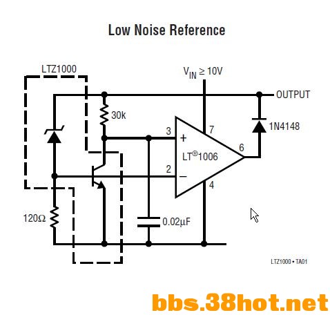

先看一下LTZ1000的官方电路配置:
图1
图1
图1

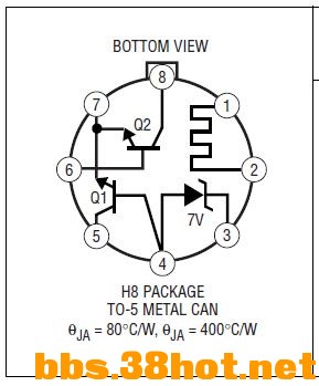

在图1中,相关元件齐纳二极管、两个晶体管、一个加热电阻集成在一起,组成了LTZ1000官方电路的的核心,而红色虚线将官方电路分成了左、右两个部分。LTZ1000的内部电路底视图如图2所示:
图2
图2
图2
按datasheet的说法,Q1是温度补偿晶体管,Q2是温度传感晶体管。这样在图1中控制运放的两个晶体管左边的就是Q2,右边的就是Q1,相应的左边运放部分作加热器控制,右边的运放作温度补偿控制。
两个晶体管控制的都是运算放大器,特别之处是两个晶体管都工作在Vcb=0V的临界状态下,这种状态离饱和区非常近,因此对晶体管的性能有些特别的要求,见“一点简单的计算”节。
无论是加热控制还是温度补偿控制,两个部分都利用了晶体管的PN结温度敏感性。按图1的接法,结的温度变化会产生结压降变化的结果,而结压降变化造成基极输入电流变化,于是集电极负载电阻上出现电压变化,这个变化去驱动各自的运放,运放就使各自的负载朝期望的方向转变。此外,由于两个晶体管的发射极是在内部连接在一起且射-基结均位于同一硅片上,所以在任意的工作温度下,结的压降变化趋势都是相近的。

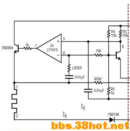

温度补偿部分
看一下图1的右边部分,借用官方的示意图:
图3
图3
图3
图3中使用了不同型号的运放,但这不影响对电路的分析,基本作用都是一样的。
当温度发生变化时,温度补偿管的基-射结压降也同时发生了变化,这个变化导致基极电流变化,并进而使集电极电流产生相应变化,而在集电极负载电阻上表现出来。这一系列变化导致的运放输入电压差发生变化,通过输出去调整输入到齐纳管的工作电流,从而使取样电阻上的电压发生变化,促使温度补偿晶体管的Ic保持在一定的值上。
例如温度升高,产生→晶体管结压降减小→基极电流增大→集电极电位下降→输出电位下降→齐纳管电流减小→取样电阻压降减小。反之若温度降低,最后取样电阻上的压降会增大。在这个过程中,齐纳管由于温度的影响也发生了变化,并且变化方向是与晶体管的结压降变化相反,它与晶体管结压降形成自然补偿的关系。由于运放负反馈的作用,齐纳管中通过的工作电流会随温度的变化而变化,这导致因此图3电路也就是图1的右半部分电路在温度变化时很可能发生欠补偿。
例如,环境温度+1°C的变化使结压降变化了-2mV,而齐纳管在同样的温度影响下变化了+2mV,如果齐纳管与晶体管基-射结是自然补偿的,则总的串联端电压不变。但此时因结压降下降导致的负反馈控制使120Ω取样电阻上的电压下降,从而降低了工作电流。-2mV的变化引起的电流变化约为-16.7µA,若齐纳管动态内阻为20Ω,那么在齐纳管上将会产生-333µV的变化。对于本例,总的端电压将减少333µV,对于自然补偿的6.2V基准管大约是-54ppm。
在实际的LTZ产品中,齐纳管的击穿电压选择得较高,使得温度发生变化时的温度-电压变化绝对值稍大于温度补偿管的基-射结的温度-电压变化绝对值,这应该是自然补偿的6.2V基准管与集成的7V基准的区别之所在。由于7V基准中的齐纳管选择的击穿电压往往超过补偿的需要,因此可以通过调节工作电流的方式来变化由温度系数引起的电压变化绝对值,或者通过串联一个小电阻来产生反向的电压变化率,从而能够从容地微调总的温度系数。
电路上电时,由于运放两输入端均为低,若运放本身失调为负的话,有可能将Vout端箝位在地电位而无法启动,所以在运放输出端通过一个防反二极管1N4148再接到Vout,可以防止这一现象的发生。如果上电过程不成问题的话,这个二极管是不需要的,它还可能产生负向响应减弱的趋势。
例如,当Vout上出现一个负波动时,运放输出一个幅度相当的正波动去抵消它,这时候运放的内阻大约在0.1Ω以下,对噪声引起的波动有很好的吸收作用。但当Vout上出现的是正波动时,运放应该输出一个负波动来抵消它,由于防反二极管的存在,导致这个波动不能靠运放来吸收,吸收途径只能通过Rz+R1,这时候的泄放电阻远大于对负波动吸收时的1500倍,显然在Vout上出现了不对称的现象,这导致在有干扰时会发生测量值偏低的情况。
在官方的成型电路和业余界仿制的电路中,多数都直接使用了LT1013这个型号的双运放。从能够获得的器件来看,测量所得到的输入失调电压数值为负的情况居多,因而有必要考虑官方电路适当的上电方式。
此外,在温度补偿晶体管集电极上接了一个电容器,它与集电极负载电阻形成了简单低通滤波器,整个环路则具有高通滤波特性。按图1的参数来看,半功率点刚过1KHz,时间常数约880µs,这意味着对1KHz以上的高频噪声响应以每倍频程3dB的速率下降。

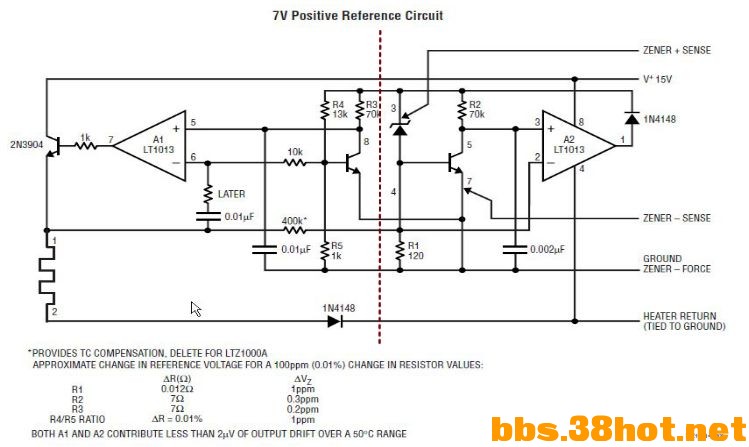

温度控制部分
接着再看图1电路的左半部分温控电路。这一部分起直接控制作用的核心主要是由A1、Q2、R3、R4、R5等组成,R3为温度传感晶体管的集电极负载,R4和R5构成分压器,用来确定温度传感晶体管Q2的工作偏压。如图4:
图4
图4
图4
环境温度发生变化时,因为分压器通过的电流足够大,所以Q2结压降的变化只能使基极电流发生变化并促使A1发生动作,A1通过2N3904驱动加热电阻来增加热量或减少热量。若温度此时是升高的,则Q2结压降下降→基极电流增大→集电极电位下降→A1输出下降→加热电阻电流减少,反之则反向变化升高温度。
R4和R5组成的分压器跨接在基准电压两端,它总是按确定的比例给出特定的分压点电压。如果分压点电压不变,那么Q2的Vbe2也不变,通过基极电流的变化来使加热器增温或减温,从而强制齐纳管的环境温度保持到Vbe2等于分压点电位时的温度。由于这里是以分压器形式来决定Vbe2的大小,因此分压比例的温度系数对控制特性有重要影响。
A1的失调温漂特性在电路中的影响与A2是一样的,通过Q2的放大后将其控制在1/Aq2以内,其中Aq2是Q2的直流电压增益,见第三节式(8)。
400KΩ的电阻是为ACH版本准备的,从作用上看仅具有“补丁”的效果。即使在ACH版本中,只要各元件配合得当,一样可以不予考虑它的作用。
在加热器2脚所接的二极管比较微妙。在datasheet中提到4脚在LTZ1000内部接到芯片衬底上,而加热器的1脚和2脚与衬底之间也各形成了一个反偏二极管。从原理上看,2脚本可以直接接到地电位,但那样的话2脚与衬底间的反偏二极管就成了正偏,在4脚上的电流将被这个二极管所分流,因而在2脚上接一个二极管将提高2脚的电位,从而使2脚与4脚之间形成反偏,这真是个多余的副作用。
LATER电阻与0.01µF电容器形成滞后补偿网络。LATER的阻值未提供,但考虑在芯片中的加热电阻与感温晶体管的距离约数十微米的样子,热传导时间大约在数毫秒的数量级,因而LATER-C的时间常数也应当位于这个范围,以便能够配合适当的热延迟。
LATER与另一个10KΩ电阻在LATER-C的截止频率以上的频段的增益被限制在1+LATER/R,其中R是那个未标号的10KΩ电阻器。被限制的增益使初始的变动产生一个增益台阶,从而充分降低初始变动时的过冲。
显然,LATER的阻值在几十到几百KΩ的范围内。若LATER=100KΩ,则LATER-C的截止频率约159Hz,相应的时间常数约6.28ms。这使截止频率以上的最大高频增益限制在11以内。

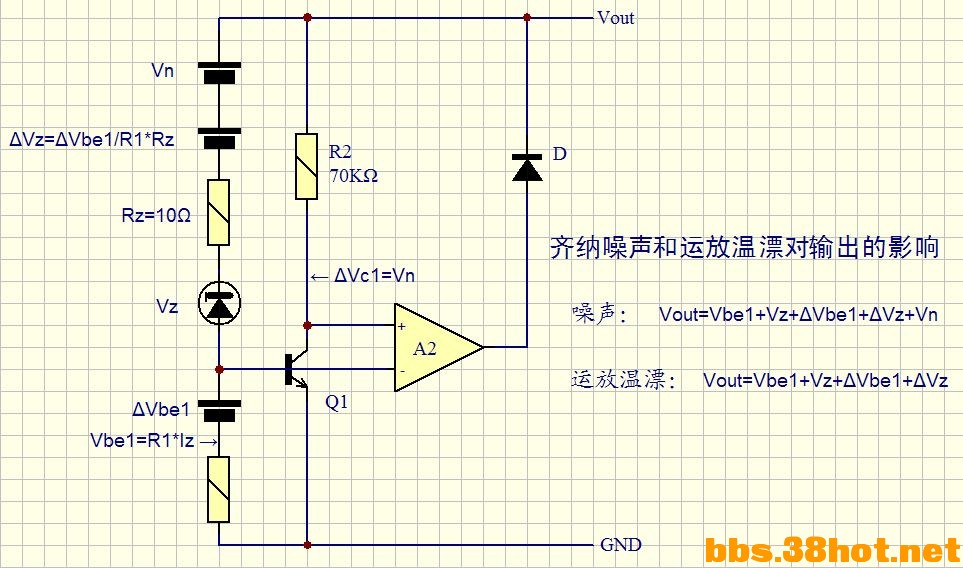

齐纳管的噪声出现在它的供电回路之中,供电端是一个电流源,输出根据齐纳管的电压高低而不断地浮动,因而齐纳管本身产生的噪声无法为供电回路所吸收,这部分噪声被原封不动地呈现在Vout上。
由于齐纳噪声导致Q1集电极上的电压Vc1发生其值为∆Vc1的变化,而此时Q1的状态尚是静止的,因而A2通过负反馈回路迫使Vbe1上产生一个同向的变化,来使Q1拉低集电极上的电压差∆Vc1,若∆Vc1=10µV时,按式(5)计算得
                                ∆Vbe1=44.1nV,
增加的电流又在Rz=20Ω的动态齐纳电阻上产生了
                                ∆Vz=∆Vbe1/120*Rz                                (14)
                                      =7.35nV,
这两个电压之和为51.45nV并叠加到∆Vc1上,总的噪声电压反而被放大了0.5145%。按这个结果反推,LTZ1000中的齐纳管本底在0.1Hz~10Hz频带内典型噪声的峰峰值为1.194µVp-p左右,最大峰峰值为1.99µVp-p。将典型值比较上无十七厂版的2DW232平均峰峰值噪声为4.781µVp-p的值[7],大约好于4倍。
齐纳噪声和运放温漂对基准的影响见下图:
图5
图5
图5
运放A2的输入失调温漂性能也对Vout产生影响。若A2输入失调因温度而发生变化且变化等于∆Vc1,就会发生相应的∆Vbe1变化,这个变化与Vn在同样数值下等效。若总的A2失调温漂为10µV,那么通过变化的∆Vbe1和叠加到Vout上的幅度是51.45nV,这样运放的温漂性能改善了大约
                                10µV/51.45nV≈194倍。
在这里,因为数值为∆Vc1的变化发生在运放输入端内部而不是R2上,所以R2上的电压并没有发生变化,在Vout中就少了Vn一项。
同理,若折合到输入端的运放内部噪声使输出发生变化,那么通过∆Vbe1的变化而使出现在Vout上的噪声影响改善了194倍,这意味着对A2的要求可以大大降低。假如一个0.1Hz~10Hz频段内平均输入噪声密度为70nV/√Hz的运算放大器用在上述电路中,那么在Vout上产生的噪声密度属于这个运放的部分只有0.361nV/√Hz,对应的等效噪声峰峰值在7nVp-p左右。
于是我们知道,LTZ1000的温度补偿电路部分,对减小齐纳噪声没有贡献,对运放A2的失调电压温度漂移和低频噪声则改善了194倍。
此外还可看到,Vout端是个电压稳定的结点,所有失调和甚/超低频噪声都通过这一结点产生波动吸收的行为,因而如果在这一点上连接电容性负载的话,噪声吸收的能力将会消失,容性负载越大,这种能力消失得越彻底。所以,容性负载是不提倡的。

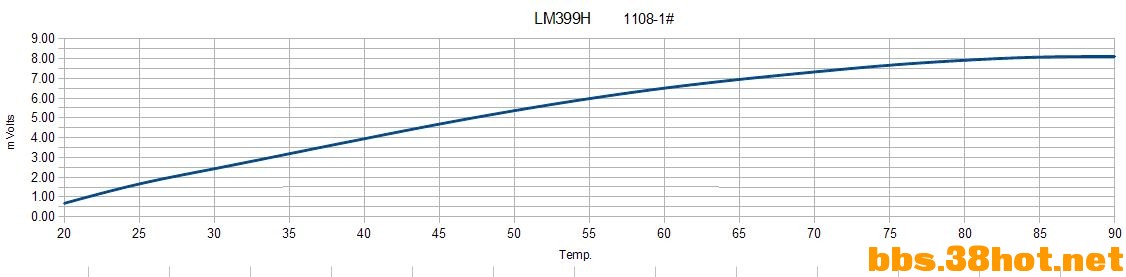

齐纳管选择较高电压还有一个不太明显的重要原因,那就是较高电压的齐纳管具有更高的零漂点温度,例如LM399的零漂点位于90°C上下,这使5°~65°C范围的曲线变化单调上升,产生的变化相对容易补偿,这应该是齐纳管选择正温度系数的原因之三。如图7所示:
图7
图7
图7
图中的被测管测试电流为1mA,电压基数7.051V,Y轴的单位是毫伏。

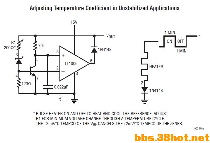

一般来说,特定的产品个体之间的同一参数都有或多或少的差别,LTZ1000也一样。齐纳管的温度系数、端电压、动态内阻在单独的个体中都有所不同,这导致补偿的电阻值也不同。LT给出了一种快速调整温度系数的方法,见图6:
图6
图6
图6
图中方法使用了一个周期为2min(分)、占空比为50%的脉冲电源给加热器供电,这使齐纳管与温度补偿晶体管被交替地加热与冷却,从而在Vout上观察到电压与温度的变化关系。各为1min的通、断过程对于芯片内部的温度平衡足够了,十个周期共20分钟的时间基本上可以解决温度系数的总体调整。
温度变化的具体值无关紧要,通过调整200Ω的可调电阻器,使在加热与冷却过程中的Vout变化达到最小,那么温度系数的调整也就完成了。这个方法还可以用来筛选LTZ1000,以获得性能最好的恒温与不恒温两用器件。当然,在室温环境低于10°C时,预计能够调试出适应范围最宽的非恒温产品。
对于图6可以这样理解:在温度的变化使Vbe1发生了∆Vbe1的变化时,Vout端对地也发生了∆Vout的变化,由于∆Vout与∆Vbe1方向相反而电流相同,两者变化之比就可以认为是补偿电阻与R1之比,因为在这条支路中通过的电流对补偿电阻和R1是相当的,甚至都可以不用考虑Rz的影响。换句话说,只要知道了两个电压变化的比,就可以计算出补偿电阻的值,即补偿电阻
                                Rc=R1*∆Vout/∆Vbe1     (15)
例如,∆Vbe1=200µV,∆Vout=50µV,R1=120Ω,那么
                                Rc=120*50/200
                                 =120*0.25
                                 =30(Ω)。
或者用上一节的参数,
∆Vbe1=2310µV,∆Vout=230µV,R1=120Ω,那么
                                Rc=120*230/2310
                                 =120*0.09957
                                 =11.95(Ω)。
显然用上一节的步骤计算的结果,与这里的结果也是相符合的。当然,现在的输出电压就等于Vout+Iz*Rc。
