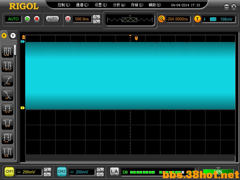

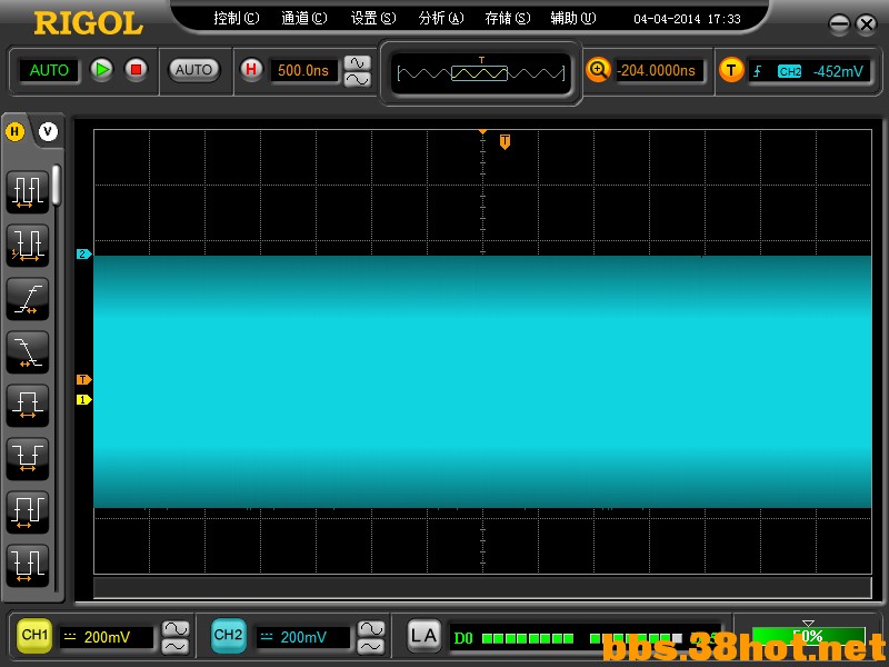

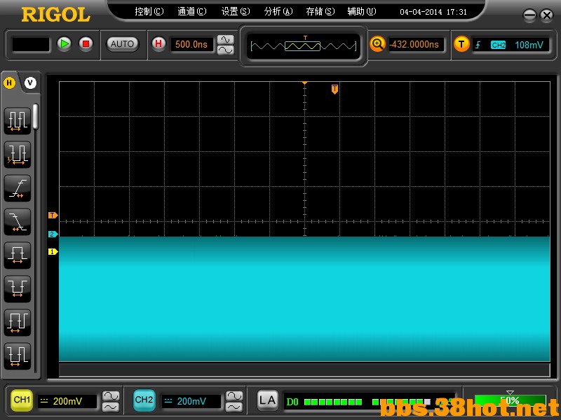

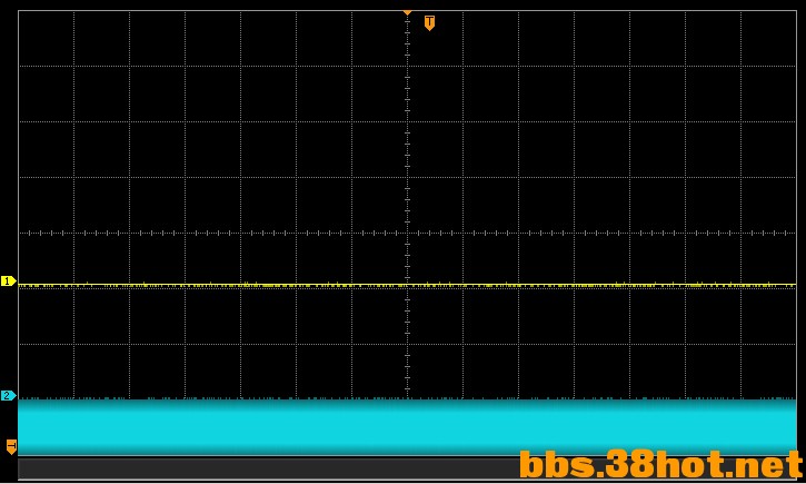

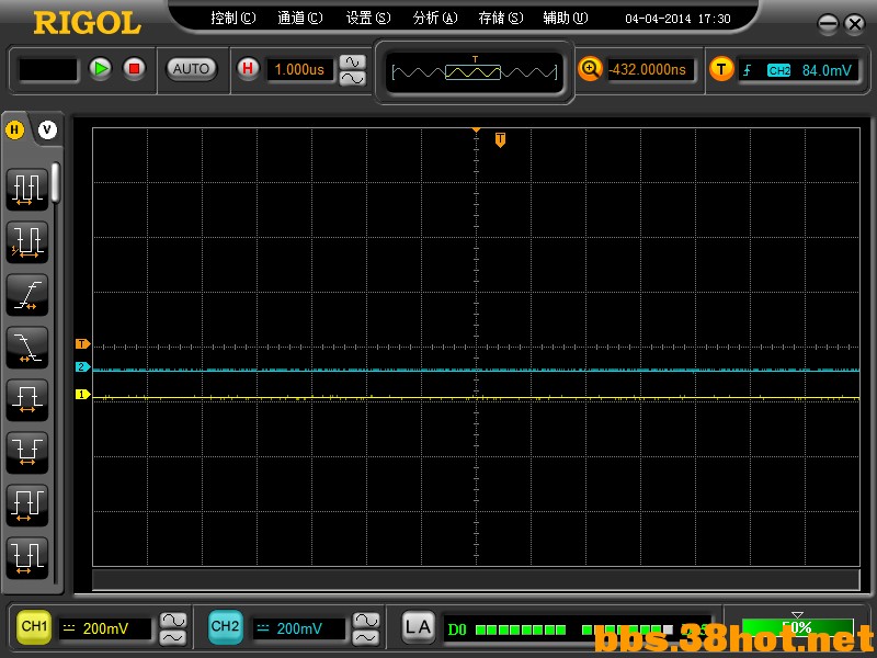

 楼主| 发表于 2014-4-4 18:00:07 | 显示全部楼层
1us 时基下,两通道都表现正常。
测试在未输入任何信号情况下进行。
500ns时基下,CH2开始出现图中现象。
下面接着的几个图,未说明时基的,均为500ns时基下:
将CH2调到屏幕中央
将CH2调到上部
将CH2调到下部

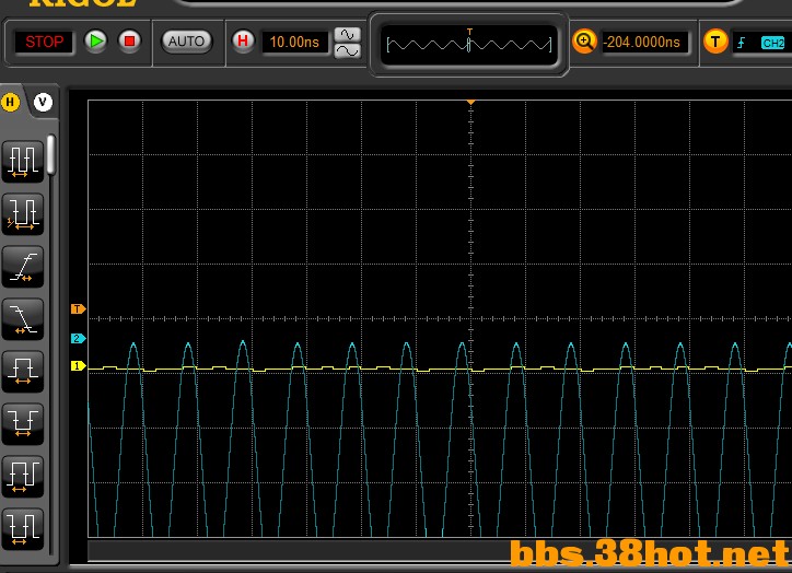

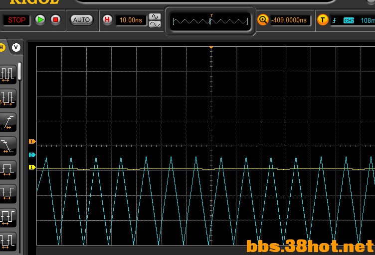

 楼主| 发表于 2014-4-4 18:07:43 | 显示全部楼层
下面停止采样,对500ns时基下CH2的波形进行放大,时基放大到10ns进行查看...
看一下10ns时基下运行时CH2的波形:
 楼主| 发表于 2014-4-4 18:09:36 | 显示全部楼层
并且补充现象:在100ns以下时基使用时,如果不开启CH2,将导致CH1出现类似上图中CH2呈现的波形。
但开启CH2后,CH1在任意时基下稳定。
另附,开启等效采样后,CH1/CH2都稳定。我这边函数 信号发生器最高能发生41MHz的正弦,经测试是能够正确显示的。

bg8up 发表于 2014-4-4 13:49
提个建议,实时采样模式下,不给信号.调整ch2的偏移量。从-4div到4div,看迹线显示的变化。如果发现有异常 ...
您好,我已经按照您说的方式进行了测试,图片已经贴上,您是否可以帮忙看一下?
异常是一成不变的异常,所以都截图 了...
多谢您了!

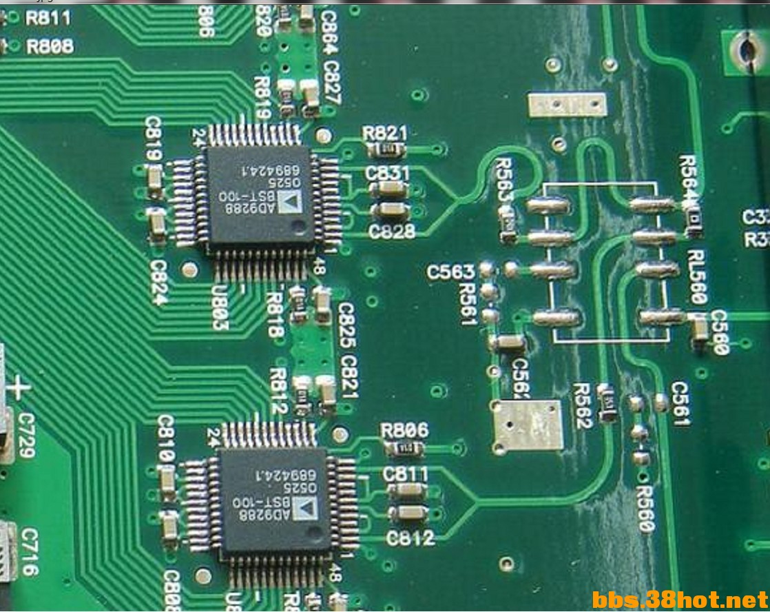

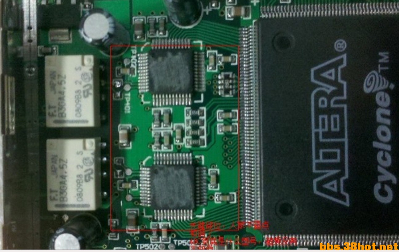

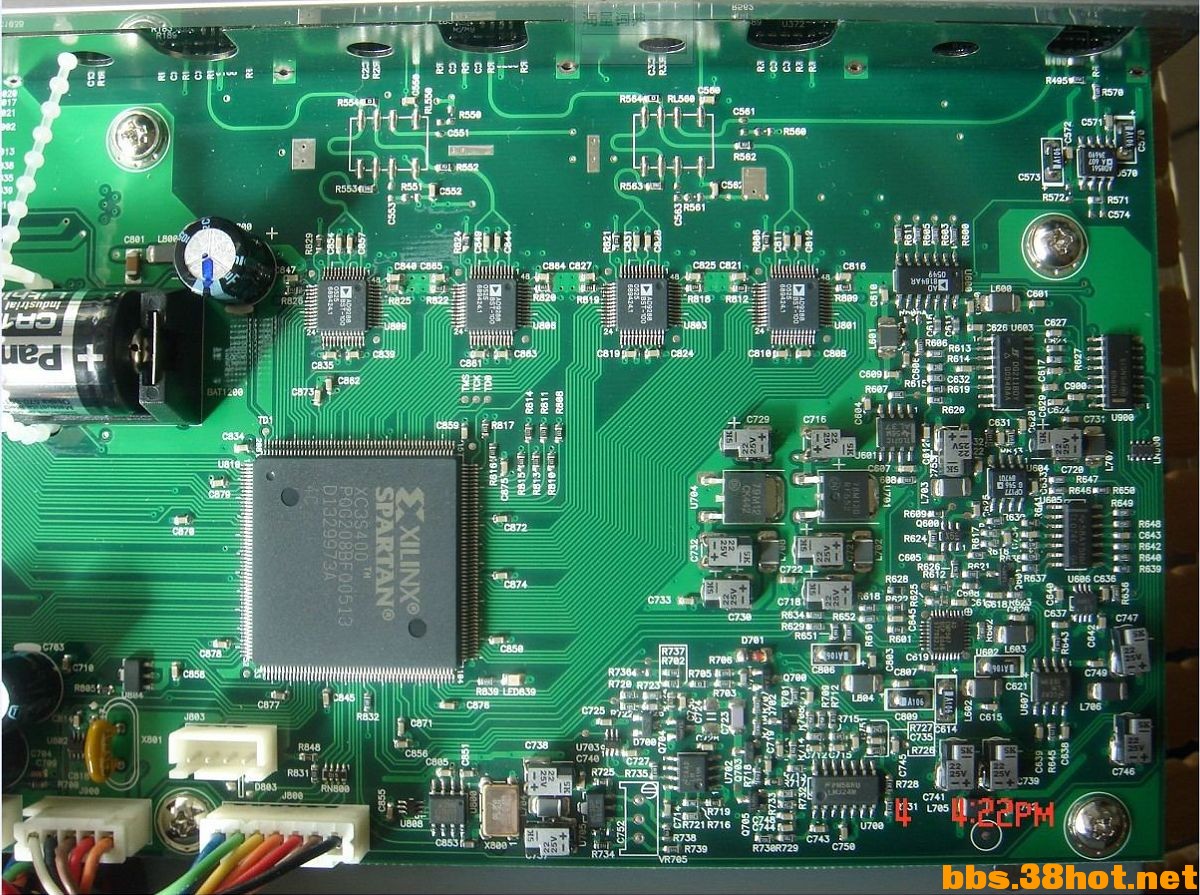

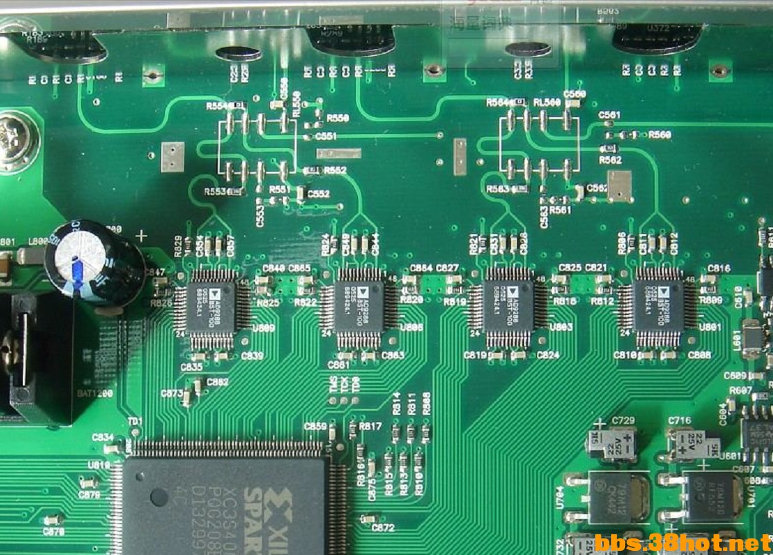

发表于 2014-4-4 22:25:53 | 显示全部楼层
手头刚好拆过,普源起家那些机器照搬的固纬2000型的写真。
回到打磨超频门。,AD9288.PDF,8bit 双A/D。出厂分40/80/100MSPS3种速率等级,每通道最大100MSPS,2芯片4通道交织可以达到400MSPS。
楼主从500nS开始出现10nS周期的“噪声”,而且“噪声”不随衰减设置变化(推测的),说明从500nS时基开始,芯片工作在100MSPS状态下;从100nS开始,如果只开一个通道,则故障叠加到另一通道,说明100nS时基开始,单通道达到400MSPS状态,即2芯片开始交织,此时有个细节,切换单通道和2通道时,AD前面的两个信号继电器应该有切换的动作。
估计大家已经考虑到了,CH2对应AD和周边可能存在问题。
解题可考虑分析法或条件转换法,大家都来给楼主支招吧。
 楼主| 发表于 2014-4-5 00:19:07 | 显示全部楼层
您的推测是正确的,的确有您说的那些现象!多谢老师了!
我也感觉现在是CH2的ADC的问题了。
并且从您给出的AD9288的引脚图上来看,似乎这个VS5062D使用的就是它了!
多谢老师给的资料,接下来我会进一步看一下这个AD9288的资料,对照 一下电路板,看看这个芯片是否是AD9288,如果是的话,就买两片AD9288回来看看能否修复...
 楼主| 发表于 2014-4-5 00:37:49 | 显示全部楼层
对照电路板和AD9288数据手册,使用万用表测量,已确认VS5062D使用的是AD9288,再次感谢bg8up老师!
明天再对通过飞线对该芯片的基准进行一下测试,如果基准正常,那我就准备买新ADC了。

 楼主| 发表于 2014-4-13 17:08:14 | 显示全部楼层
今天买的AD9288到手了,最后时刻到了...
 楼主| 发表于 2014-4-13 18:25:22 | 显示全部楼层
新的AD9288BSTZ-100装上后,情况依旧,哎,估计难修复了。。。
发表于 2014-4-13 18:41:22 | 显示全部楼层
亏了,当初不如买个TDS210了。但修好了的话你就赚大了
发表于 2014-4-13 21:54:51 | 显示全部楼层
冒昧问下,更换前,A/D周边(ref,clk)排查过了吗
 楼主| 发表于 2014-4-13 22:49:57 | 显示全部楼层
ref查过了,但是clk未查...
