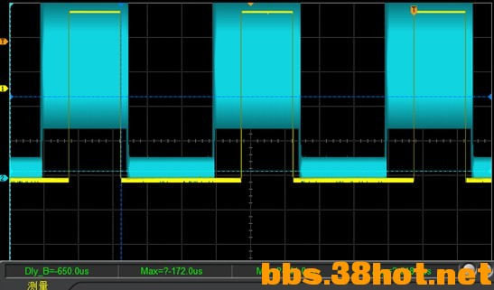

入手了一个二手的普源虚拟示波器,下午刚到,于是马上打鸡血开始测试,没几分钟就蔫了……
现实-------
图中黄色波形为CH1波形
蓝色波形为CH2波形。
信号产生为TFG6040 函数信号发生器以及有源晶振(32.768MHz)通过同轴链接到示波器。
通道1、2,输入方波、PWM(CH1)测试
通过改图可见,通道1正常,但是通道2完全不知所谓(或许还能看个占空比吧)。

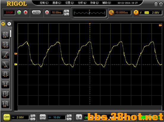

通道1输入32.768MHz方波测试
通道1输入32.768MHz方波测试
极限带宽测试,使用了有源晶振直接发生信号,这个信号和用固纬的100MHz模拟示波器看的形状几乎一样,这是好消息。但是这个出现了刺眼的刺,我该情何以堪,这个不应该被称作毛刺了吧?汗。这个是为什么?不过通过一些选项,可以消除掉,还算可以忍受吧。

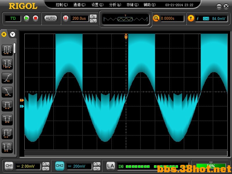

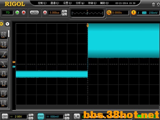

通道2输入3Vpp测试方波
通道2输入3Vpp测试方波
CH2波形特写……
本来应该是一个3vpp的方波,但是这里10VPP都不止了,我没有开什么波形保持,这个也不是数字荧光示波器……
这种问题是ADC坏了一个通道?还是信号调理电路挂了点什么?有没有维修价值?难道被宰了?

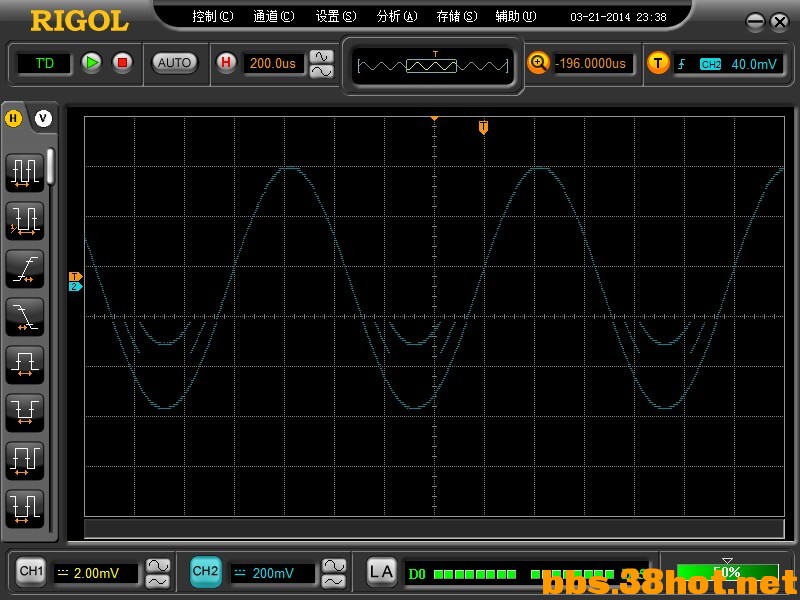

接着更新一个,输入1vpp正弦信号,CH2直流耦合所得的信号。继续求师傅指点迷津!多谢了各位!
看样子ADC似乎没挂,也不像是接地不良(毕竟CH1是正常的)》》》

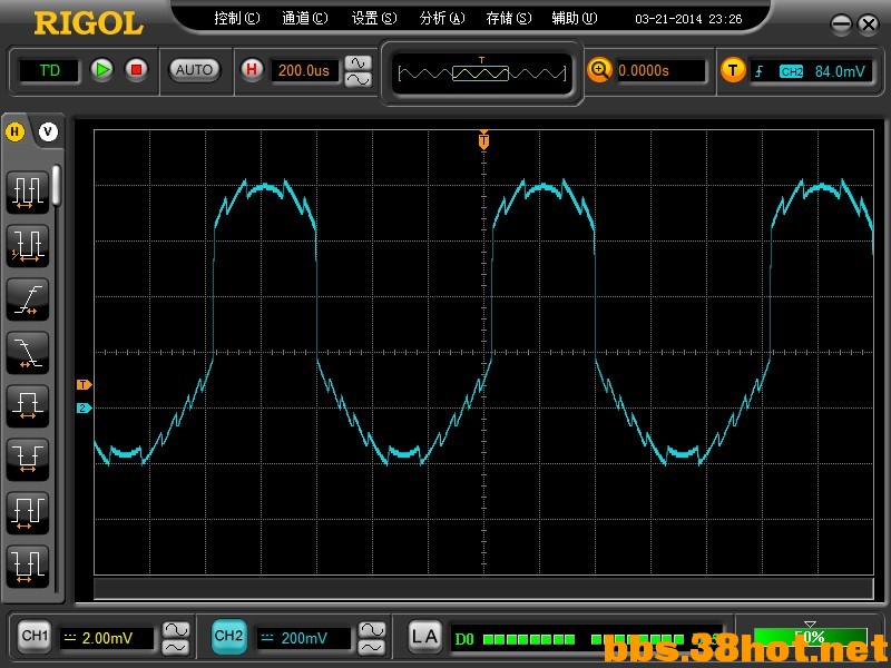

 楼主| 发表于 2014-3-21 23:27:59 | 显示全部楼层
这是设置了256级均值滤波后呈现的结果,感觉还可以抢救一下……

发表于 2014-3-22 00:14:05 | 显示全部楼层
拆开看看输入处的电路吧,貌似问题不很严重,如果价钱已经是按1通道坏的出,那也许是捡漏了。

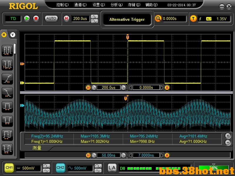

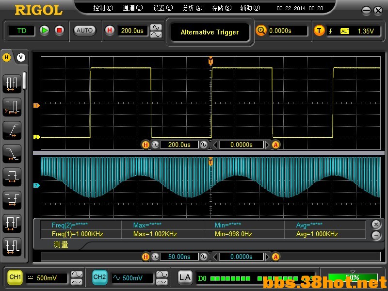

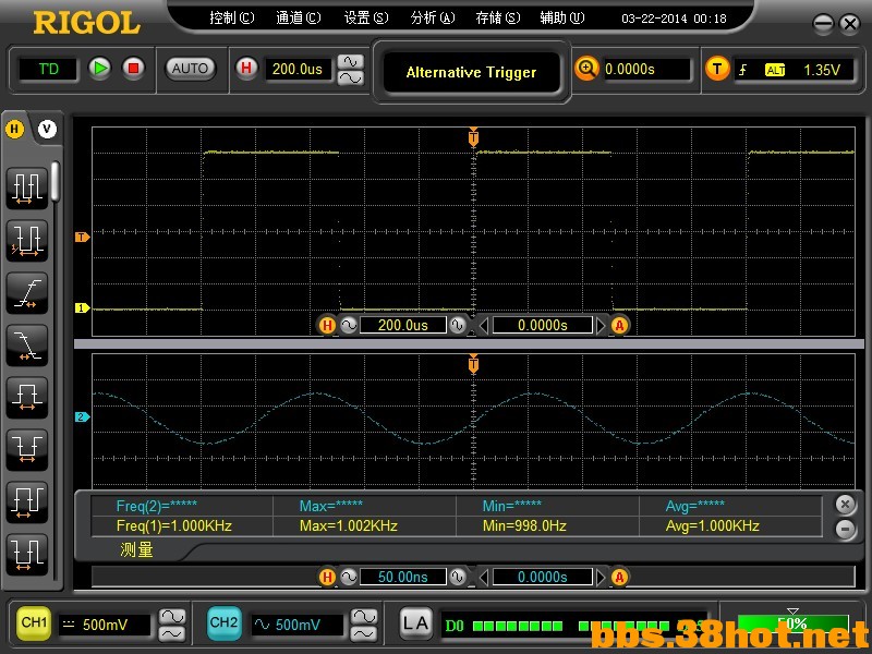

交替触发时候CH2可以稳定触发了,终于可以稳定触发了……是不是点显示方法可以滤掉瞬态噪声?
设置同上1图,但是更改了显示方式,显示开的是矢量显示。

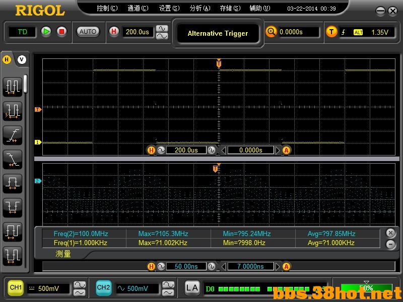

 楼主| 发表于 2014-3-22 00:41:46 | 显示全部楼层
上一张图是等效采样的,这次来个实时采样的,先来“点”显示的:
切换回实时采样,点显示的内容比较怪异。
矢量显示,简直是在谋杀:
