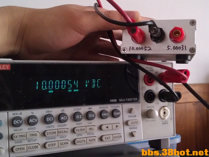

收到9档基准,心慌了,是不是我的表都不准了,有多图

不该发生的故事。
编号 x316和x319的标定贴纸反了。x319应该已经在回家路上了。
x316也回娘家看看吧。这两台都重新标定一次。
回程路费走顺丰到付,娘家为孩子们买过了顺丰月票。

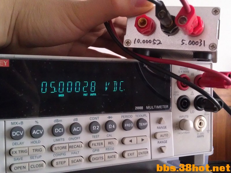

 楼主| 发表于 2014-1-9 11:33:27 | 显示全部楼层
听hldiy老大这么一说,找出当时的基准对比了一下,哈哈哈哈

发表于 2014-1-9 11:59:58 | 显示全部楼层
没事,大勇兄已经说是贴错了,互换一下就行了。还有礼物送呢。

发表于 2014-1-9 12:46:25 | 显示全部楼层
我的情况是。基准连续开了3天了,用k2000(开1天测)昨天,室温11度,基准表壳用红外测温是20度,k2000顶部测得26度,10.00021,(基准标定是23度,10.00029v)。晚上把k2000关了,今天早上开到现在,顶部温度是24度。基准壳现在的温度是17度。10.00014v.
温度变化,基准也变化了,我不知道那个准?

发表于 2014-1-9 13:38:47 | 显示全部楼层
美人鱼999 发表于 2014-1-9 12:46
我的情况是。基准连续开了3天了,用k2000(开1天测)昨天,室温11度,基准表壳用红外测温是20度,k2000顶部 ...
我想这个时候,你的表变成了基准了,而你的基准变成了被验证对象了

发表于 2014-1-11 22:19:13 | 显示全部楼层
gaoping561 发表于 2014-1-8 22:05
楼主这么快收到东西了并且测试了,可惜我的表太低端了发现不了楼主看到的问题,尝试把温度调高然后预热30分 ...
如果是“编号 x316和x319的标定贴纸反了”,那么可以认为是楼主的表是准确的,也就是楼主这个X316基准输出的实际最接近值应该是100.3mV,1.0024V,10.001V,这样看来gaoping561朋友的FLUKE867B分别显示100.44mV,1.0037V,10.000V,前两个已经超差了
发表于 2014-1-11 22:29:42 | 显示全部楼层
hgjdwx 发表于 2014-1-11 22:19
如果是“编号 x316和x319的标定贴纸反了”,那么可以认为是楼主的表是准确的,也就是楼主这个X316基准输 ...
我的867B在23度是和x316无限接近难道只是巧合,问题是我的9806也是无限接近
发表于 2014-1-11 22:42:10 | 显示全部楼层
如果您的表是准确的,那么楼主的表就有问题了,几度的温差不会影响这么大的,要不然这个基准也太差劲了

发表于 2014-2-9 09:47:01 | 显示全部楼层
红外线测温,在这样的金属外壳上是不准确的(测温枪说明书上就有说明的),要用接触式的才靠谱。
