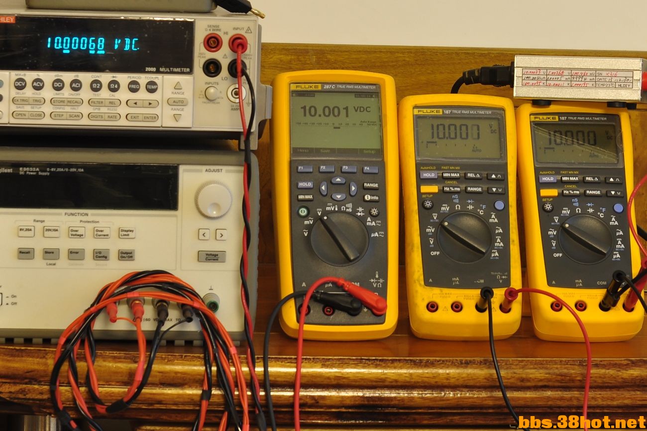

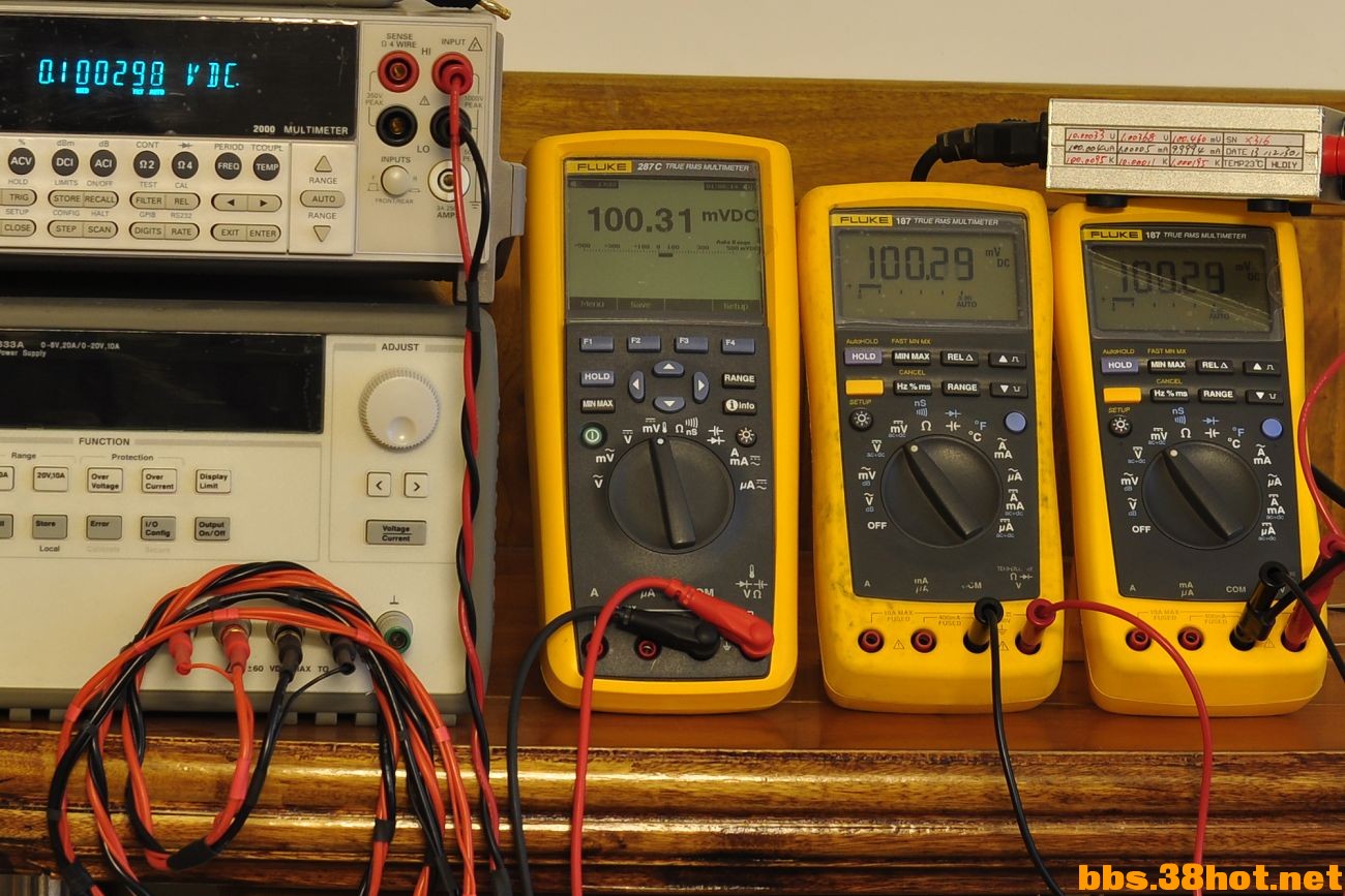

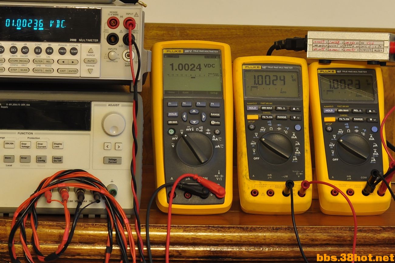

测试结果如下,我的表和标定的值都差好远,是不是我的表都不准了,但问题是我的表测试出来的结果基本差不多啊,大家来帮我看下[s:74]
我现在测试时的温度是20度,标定的温度是23度。
标定:100.460mV
标定:1.00368V
标定:10.00033

发表于 2014-1-8 20:04:54 | 显示全部楼层
我的基准在论坛jj3055老师那里买的 AD588编码芯片的。标定18度10.00003V。现在环境温度9度 3238开机1小时测试显示9.9998。AD588芯片温度变化输出应该变化不明显

发表于 2014-1-8 20:16:19 | 显示全部楼层
yangfei1980 发表于 2014-1-8 20:04
我的基准在论坛jj3055老师那里买的 AD588编码芯片的。标定18度10.00003V。现在环境温度9度 3238开机1小时测 ...
AD588是面向4位半应用的基准,在温度上下浮动10几度的情况下,4位半是不会动的。5位半的最后位要发生少许变化,因此用在5位半表上不恒温的话作为基准非常勉强。不恒温要用在6位半的话,那是玩玩的了,权当玩具。
你这个显示9.9998V,说明基准和你的表差异20PPM左右。AD588编码基准的温度系数小于3PPM,你的表也有不确定性,因此性能在额定的范围内。
