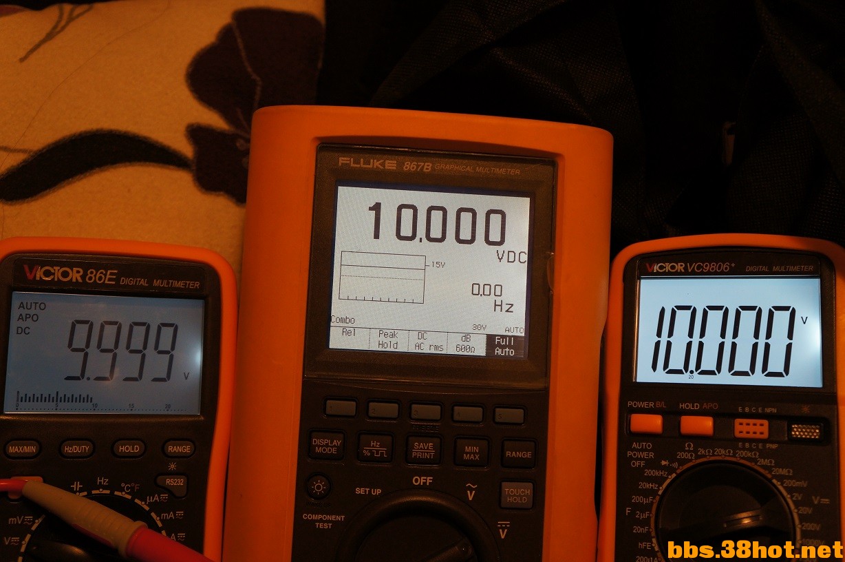

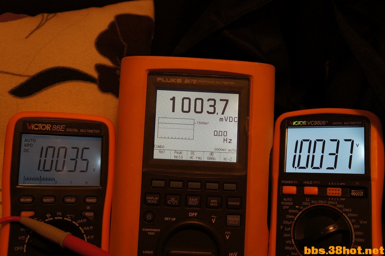

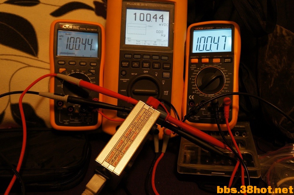

收到9档基准,心慌了,是不是我的表都不准了,有多图

预热时间要足够,不要并联这麽多表测试,试试单一测及选高内阻,再看看结果。

10V与表的显示没差多少,用表的10V档测试1V和0.1V吧(不用自动档,测之前表笔短路看个下零点正常否)。若仍然差得大,则可确认是基准问题

以前我说过这种观点,588这种基准,不要认为用七位半标定过就能传递七位半的量值。一般来讲不标定的话可传递四位半的量值,标定过温度差别不大时间间隔不很长的情况下可传递五位半的量值(有时也不可靠)。另外,如果用电阻分压的方法形成了5V、10V以外的量值(例如楼主的100mV),注意它会受待测表输入电阻的影响(高位表输入阻抗一般都较高,但是多数手持表输入电阻10M左右,也就是说,用一块四位半测相当于并联了一个10M的电阻,用n块手持表同时测,相当于在原来分压电阻上并联了n个10M的电阻),测得值会有所降低,多块表并联测会更明显。5V和10V因为本身有缓冲,影响要小一些。

基准是从之前没数电开到现在应该是好几个小时了,用10档测试两表笔短路最后一位显示0或1,这样测试结果还是差别大,但现在的气温是18度了

谢谢讲解,这个明白多了,我再测试下,再不行就当4.5用好了

其实还是分开来看,10V是基准直接输出,单独用高位表测试看看有没有温漂,如果10V没有漂 ,而其他两档都飘了的话可以认定是分压造成的,温漂,或者是wbxms所说的分压电阻太大。
