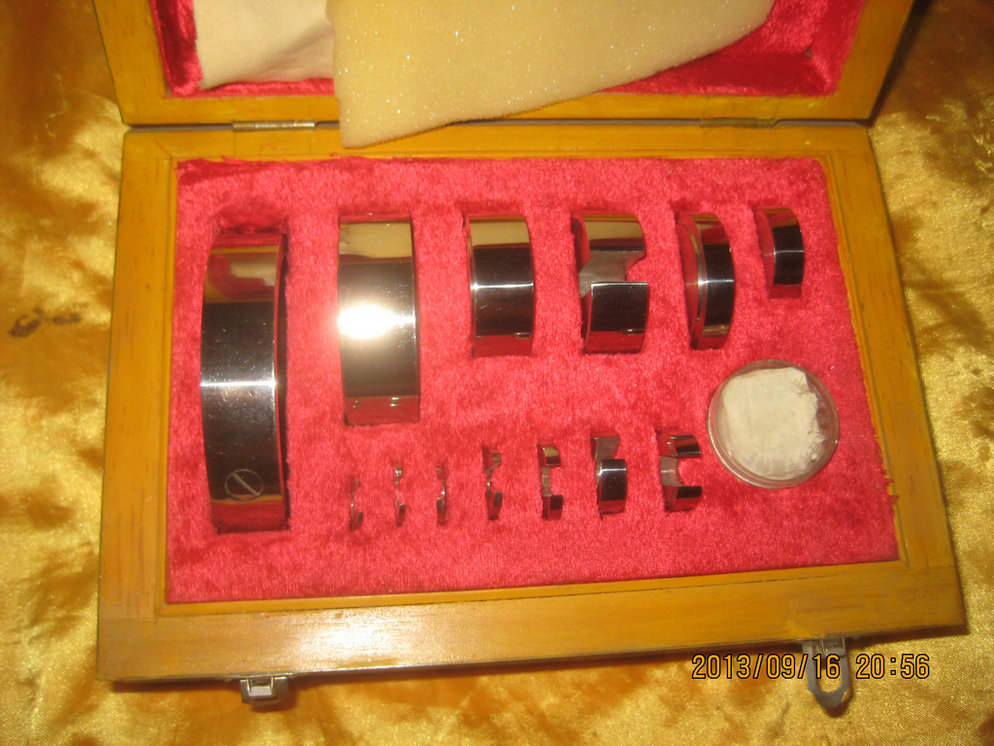

老百姓手里的是称还是秤砣?
发表于 2013-9-16 21:05:24 | 显示全部楼层
yiheyuan 发表于 2013-9-16 17:13
老百姓手里的是称还是秤砣?
以前的货 自己用的。

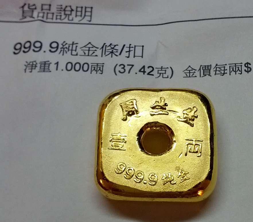

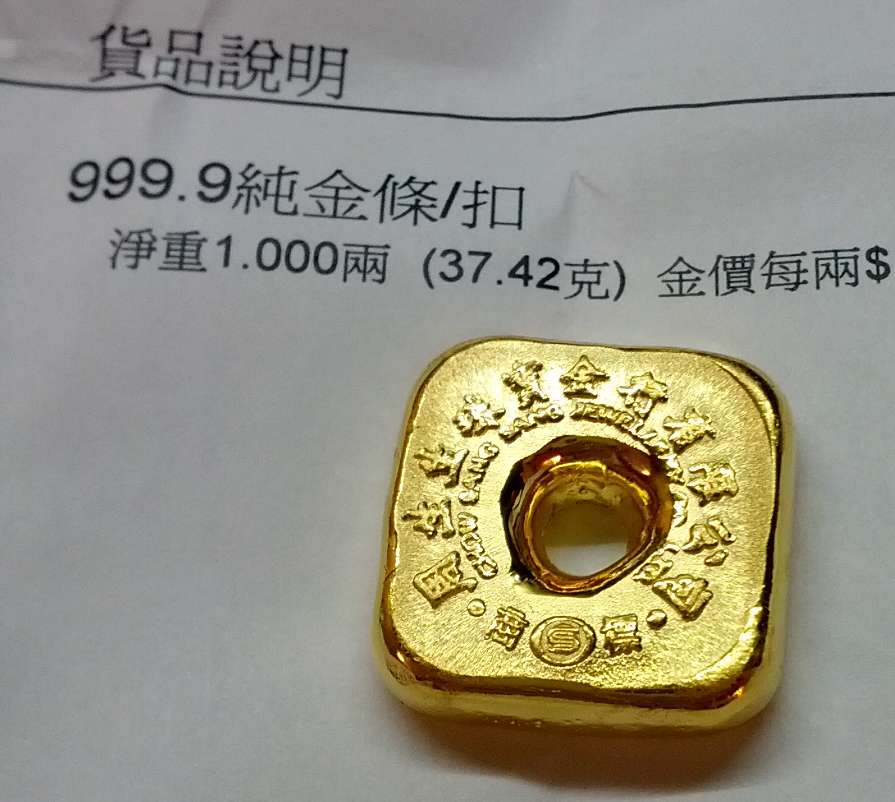

yiheyuan 发表于 2013-9-14 20:31
谁手头还有标定过的砝码,贴上来让大家看看。。。。
只有這個……  [s:44]
