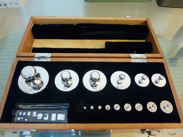

呵呵,先标个价,这一盒8888元。
从此不用再怕缺斤短两。

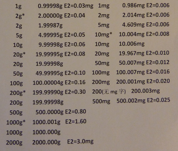

这套今天刚从国家计量部门标定回来。基本都达到E2砝码标准,有一些还达到最高级E1标准。
照片中已经附了E2砝码误差允值。
义务为您标定您手中的砝码(仅限相关爱好者)。我这里E2级(含)以下砝码均可标定。
地址:北京 西苑

 楼主| 发表于 2013-9-13 21:49:15 | 显示全部楼层
大家可以仔细看看这盒砝码,真是绝了,居然有好几个误差极低,超过最高的E1砝码标准。
诸如2g、500g、1000g、2000g,就是常用的10g、100g,也都误差极低,达到最严格的E1标准。
