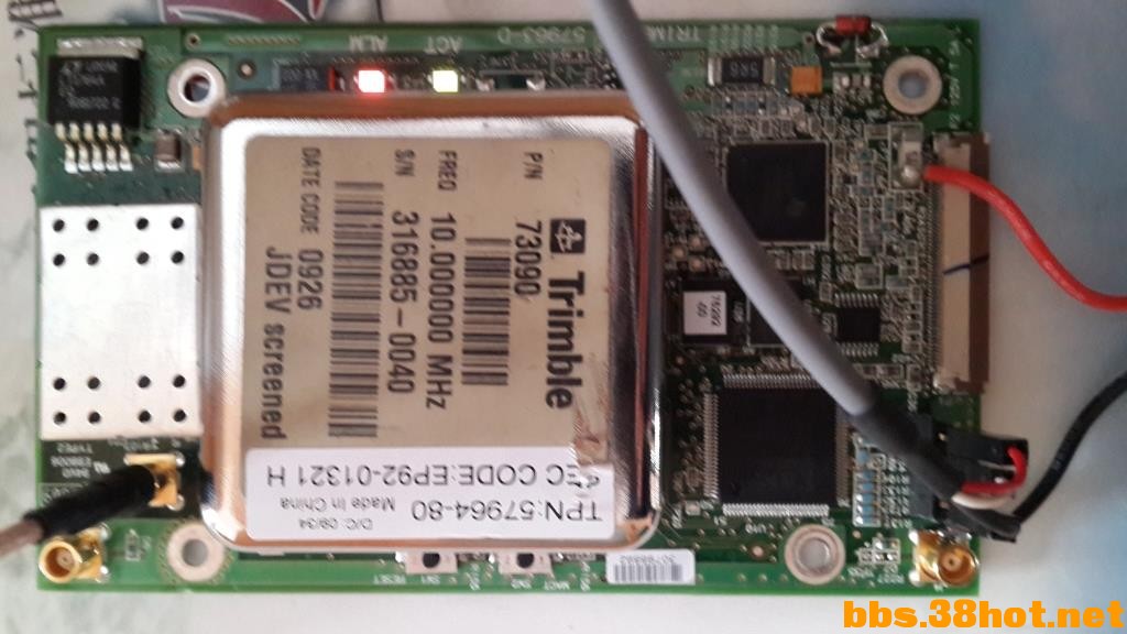

下步开始研究小天宝,act灯快闪,表示gps已经锁定,但串口无输出,10M也无输出。直接测量晶振输出是正常的,输出口测不到信号

小天宝刚才也联机成功了,但还是无输出

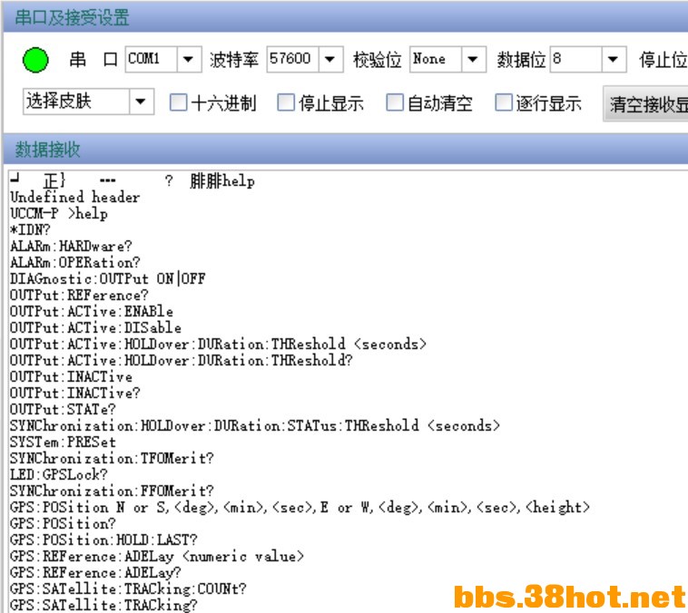

输入两个命令后,没反应了,死机了??

是的,输出插座上测量不到10M输出,也测不到1pps,
只能直接测晶振的输出脚是10M。不知道是不是锁定后的精度

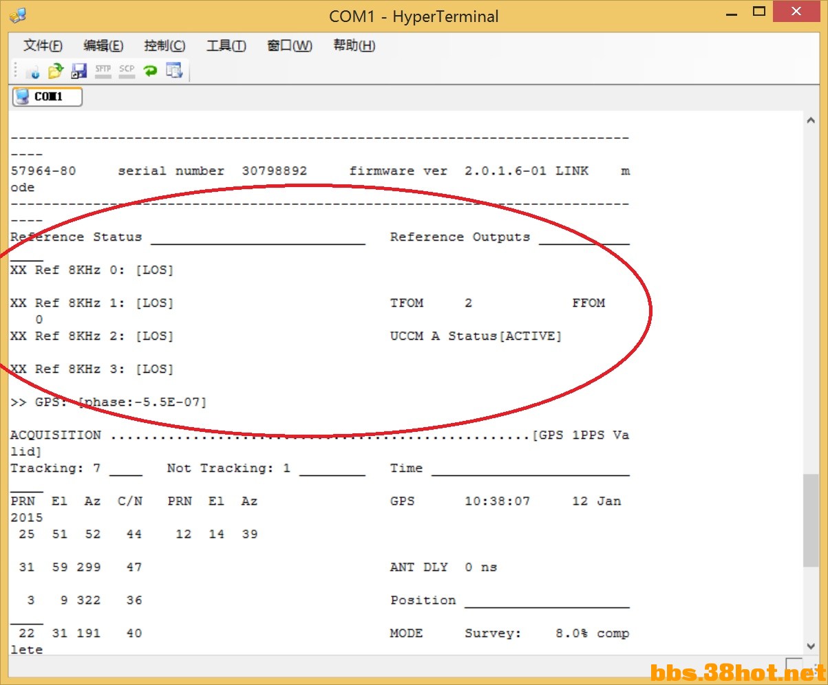

发表于 2015-1-12 18:57:49 | 显示全部楼层
小天宝的奇怪状态:
发表于 2015-1-12 18:59:27 | 显示全部楼层
小天宝的所有命令:
