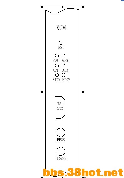

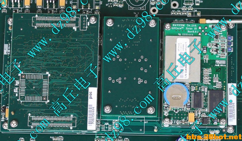

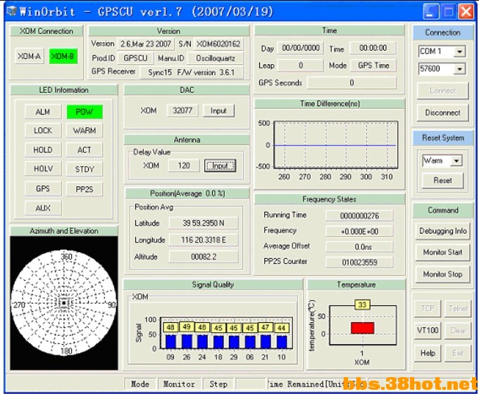

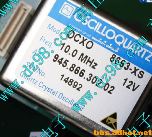

最近得到一个疑似GPS驯服的频率装置,有告警,求软件,上图了软件截图
bg4nqt
bg4nqt
发表于 2013-8-3 19:01:17
bg4nqt
bg4nqt

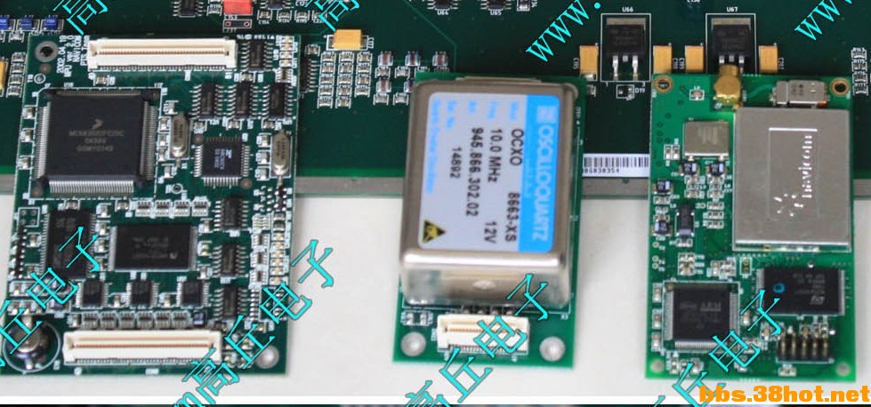

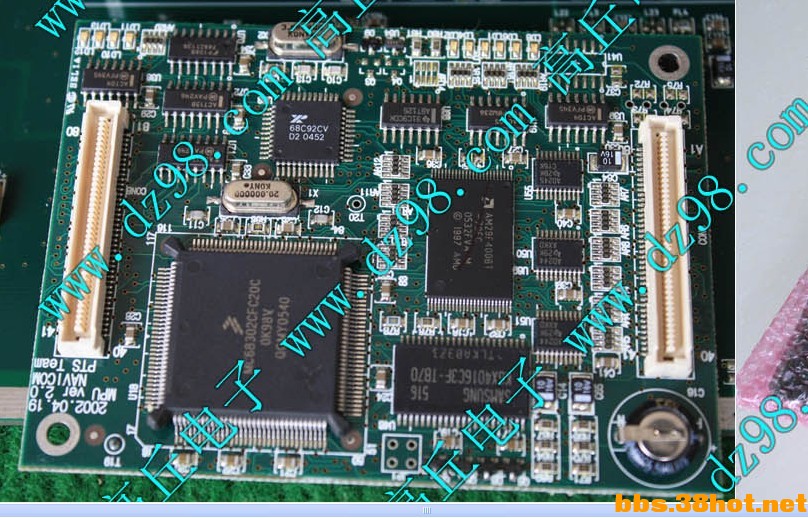

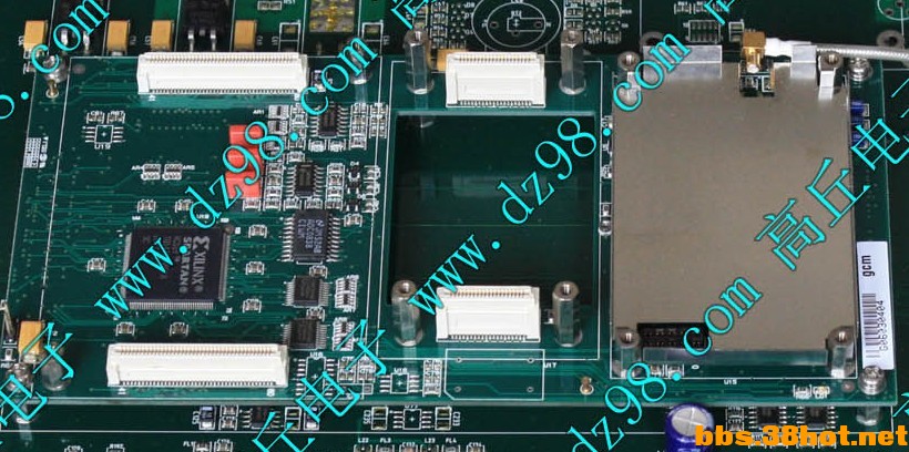

发表于 2013-8-3 19:03:48

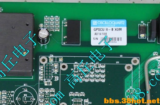

上设备图,最后一张上错了

这是dz98网站上卖那个板子吧,我曾经考虑买一块但找不到资料就作罢了。这个软件是它用的吗?还有什么问题?
ahhui
ahhui
发表于 2013-8-3 19:38:47
好像是部分功能有了,别的数据看不到?

longshort
longshort
发表于 2013-8-4 06:59:59
告警灯闪亮会不会是未捕获或者未锁定?我猜想的。若是这种情况,应该不算故障吧。

ahhui
ahhui
发表于 2013-8-4 08:24:20
不光是没锁定,软件上的pps偏移,频率的值等信息都看不到,这是配套的软件吗

发表于 2013-8-6 12:32:32
简单
这个板子是大唐TD设备上的,使用48V电压
再接GPS天线的位置下面的铜的插接的地方接入48V电压就可以没有正负之分
就缺软件

刚才用GPC-3303C电源串联模式输出48V接到板子上,亮了一个绿色的指示灯,板子上2个SMA插座其中之一立刻输出了10MHz的频率,预热半天后,没有接天线的情况下准确度竟然达到4E-10,看来我的运气比较好。
现在问题是手头没有MCX插头,记得以前SDR电视棒上带了一根,怎么也找不到了。只好从淘宝上订了几个。等插头到了接上天线试试。

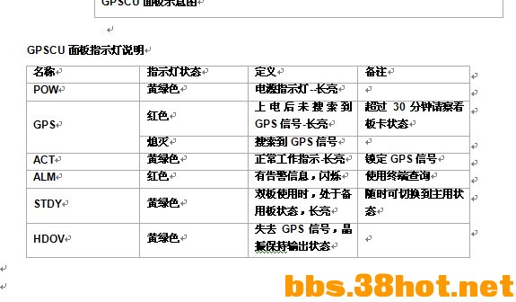

稍等我再给你找个指示灯的图片看看
有红灯亮吗
bg4nqt
bg4nqt
发表于 2013-8-6 14:19:29
bg4nqt
bg4nqt
发表于 2013-8-6 14:29:31
你的指示灯都什么状态
ahhui
ahhui
发表于 2013-8-6 14:39:05

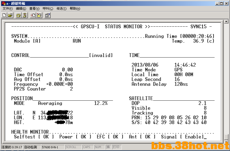

哦,刚看到你这帖子时红灯才亮,即那个ALM告警闪烁。之前只有POW是绿的,一直绿了好长时间。
ahhui
ahhui
发表于 2013-8-6 15:50:36
现在是POW常亮(绿),GPS常亮(红),ALM闪烁(红),ALM闪烁的频率大概是1秒4次。用串口调试工具连上RS232口,输入" *idn? *,无响应。
你那里都有它的哪些资料,能给我发一份看看吗?
ahhui
ahhui

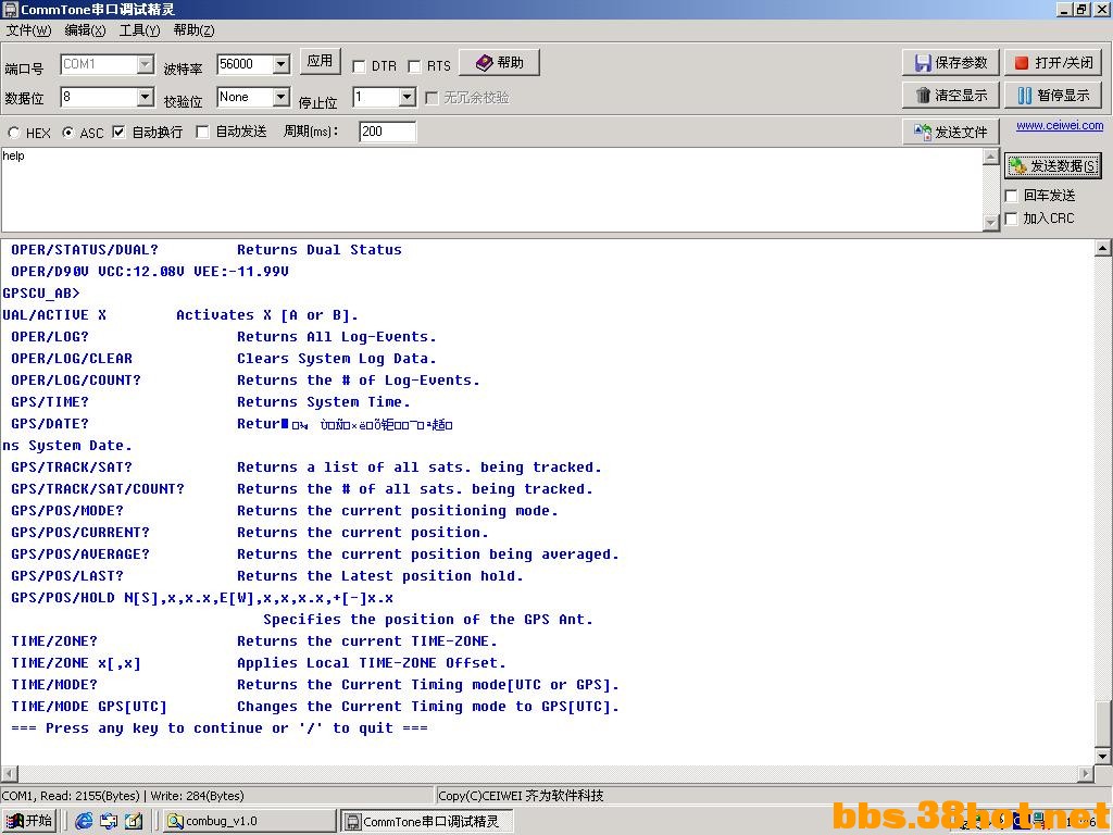

发表于 2013-8-6 17:22:34
做了一根交叉串口线接上后可以联机了,串口设置为57600,N,8,1,按RESET复位后出现自检信息。输入HELP命令可以得到命令行的帮助。看来即使找不到原机的软件,可以用命令行方式来控制个设备和读取状态,类似HP58540或Z3801A一样。或者自己用LABVIEW写个界面。

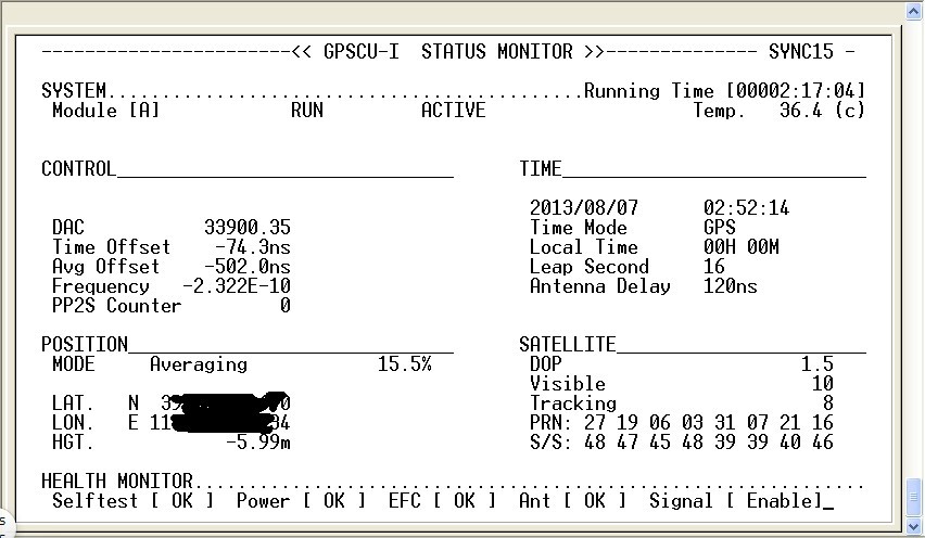

发表于 2013-8-7 08:01:19
这个板子和PC的连接应该没问题了,但是工作起来还有问题。那个红色的ALM灯一直闪烁告警,我清除了所有LOG后再查看,没有发现报错的地方。在监控页面上控制部分的数据一直读不到,估计和这个有关系。不知道其他朋友的板子的情况如何?我担这只是设备上的一个子板。可能缺少了其他板子工作不完整。

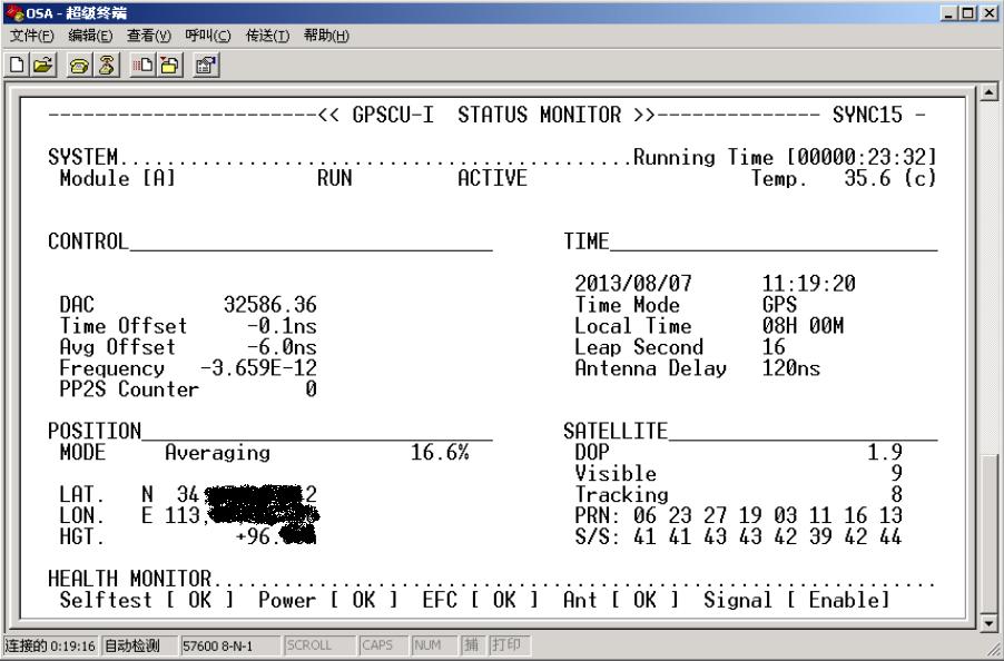

人生感悟
人生感悟
发表于 2013-8-7 11:00:00
我也深受其害买了一套
[s:18]我把天线装好了,我的CONTROL那项已经连接了。
我的也好了。呵呵。这个板子不错。
